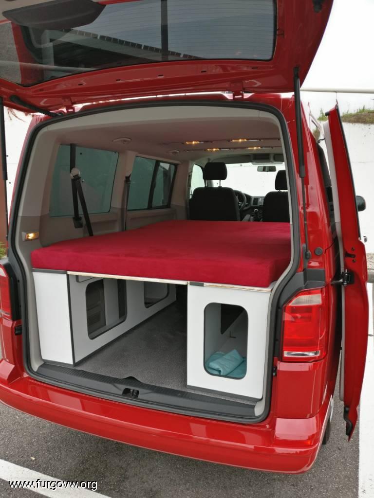

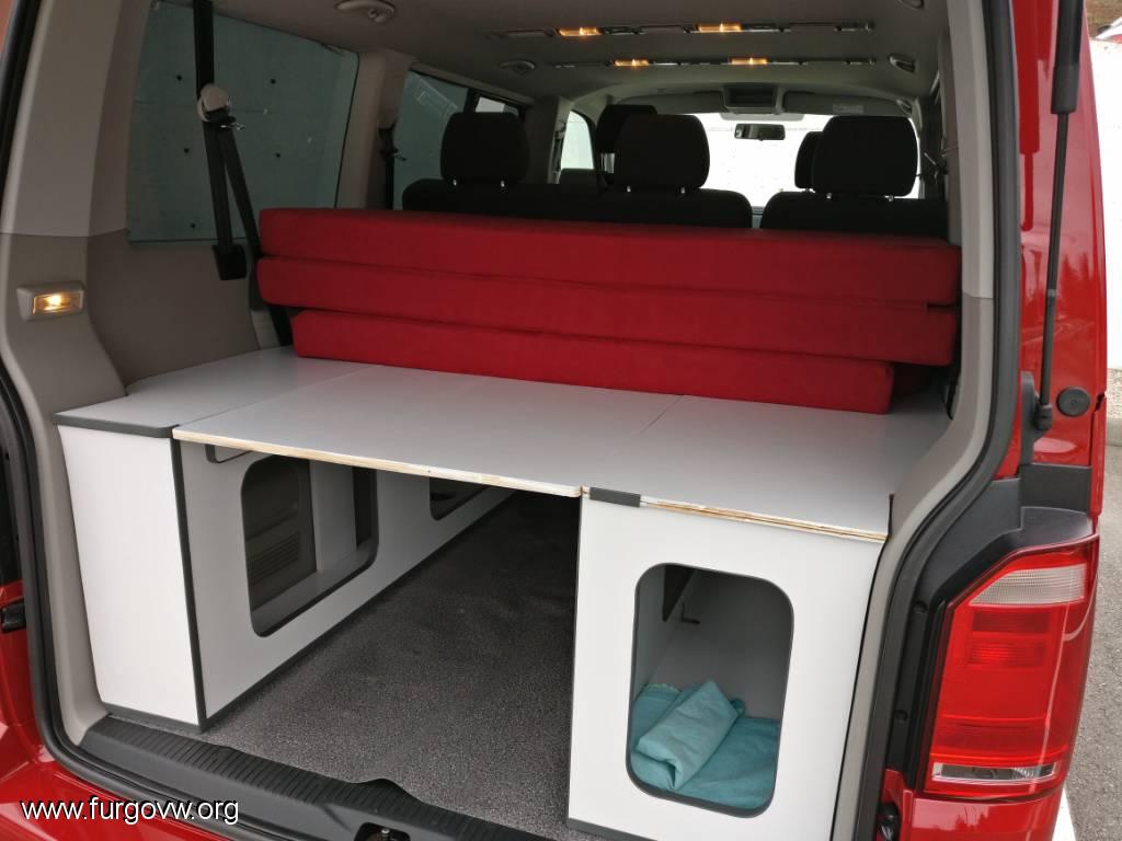

Esa goma es perfil tapajuntas. Y es clave para ruido y acabado. Va grapada.
Tengo las puertas hechas...y no las puse aun...por vago ejej.

Densidad 25 y grosor 10cm. Es muy firme.
Medidas pues al tener el mueble hecho, vas midiendo los bordes. A mi me lo hizo un tapicero.

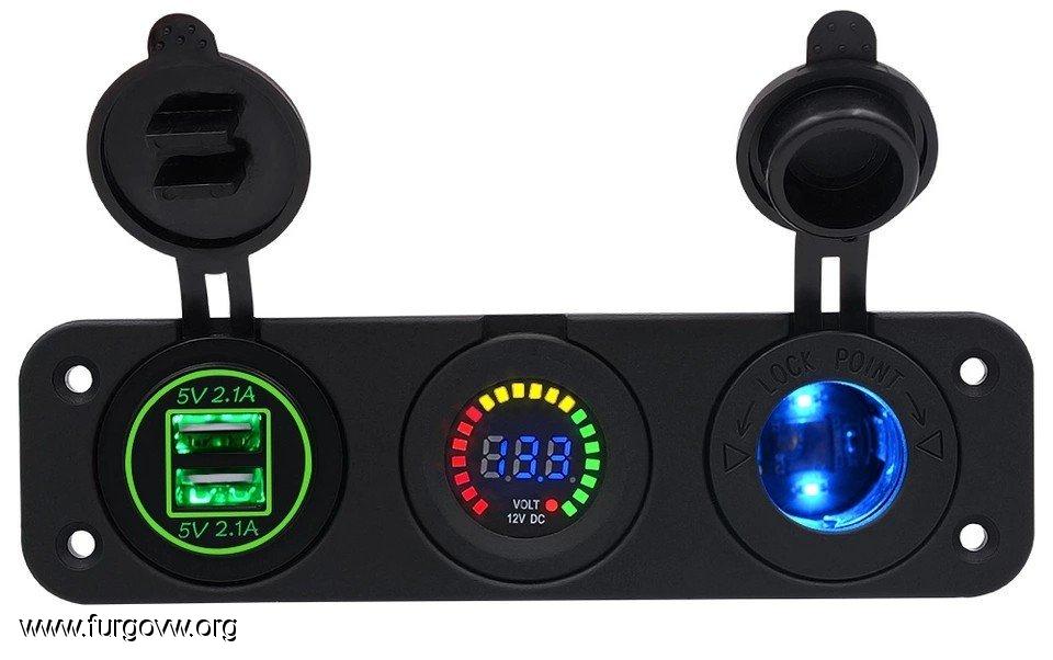

Bueno hoy aproveché para ir poniendo unas tomas extra, van a ir debajo del asiento sel copiloto, las pongo ahí, porque veo una zona de mejor acceso y más práctica, y porque en la otra, tendria que calzarlo ya que pegaria con la bateria lo que sobresale, ademas de que ahi pongo el potty.
Tengo en mente ya la nevera, que sustituirá al asiento individual, supongo que le haré un mueble, y probaré si ponerla perpendicular o en sentido de la marcha ya igual me entra un pequeño mueble, cuestion de probar.
Adjunto fotos, son dos usbs 2.1a, voltimetro y toma mechero. Estan iluminados todos.
Saludos, espero que os guste. Vamos avanzando!
