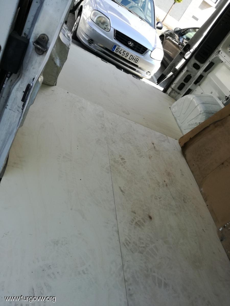

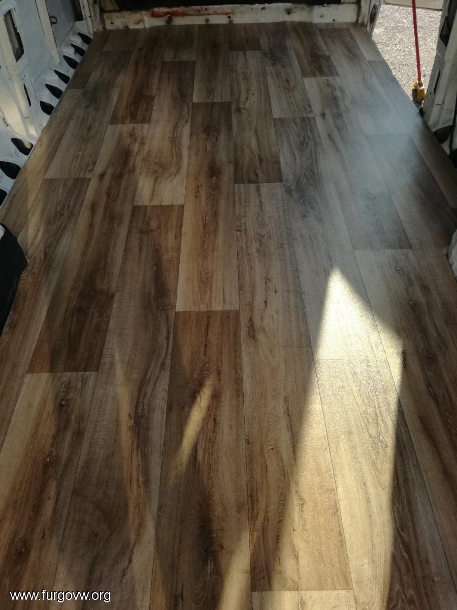

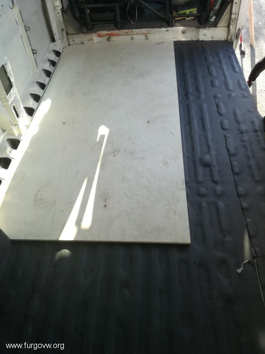

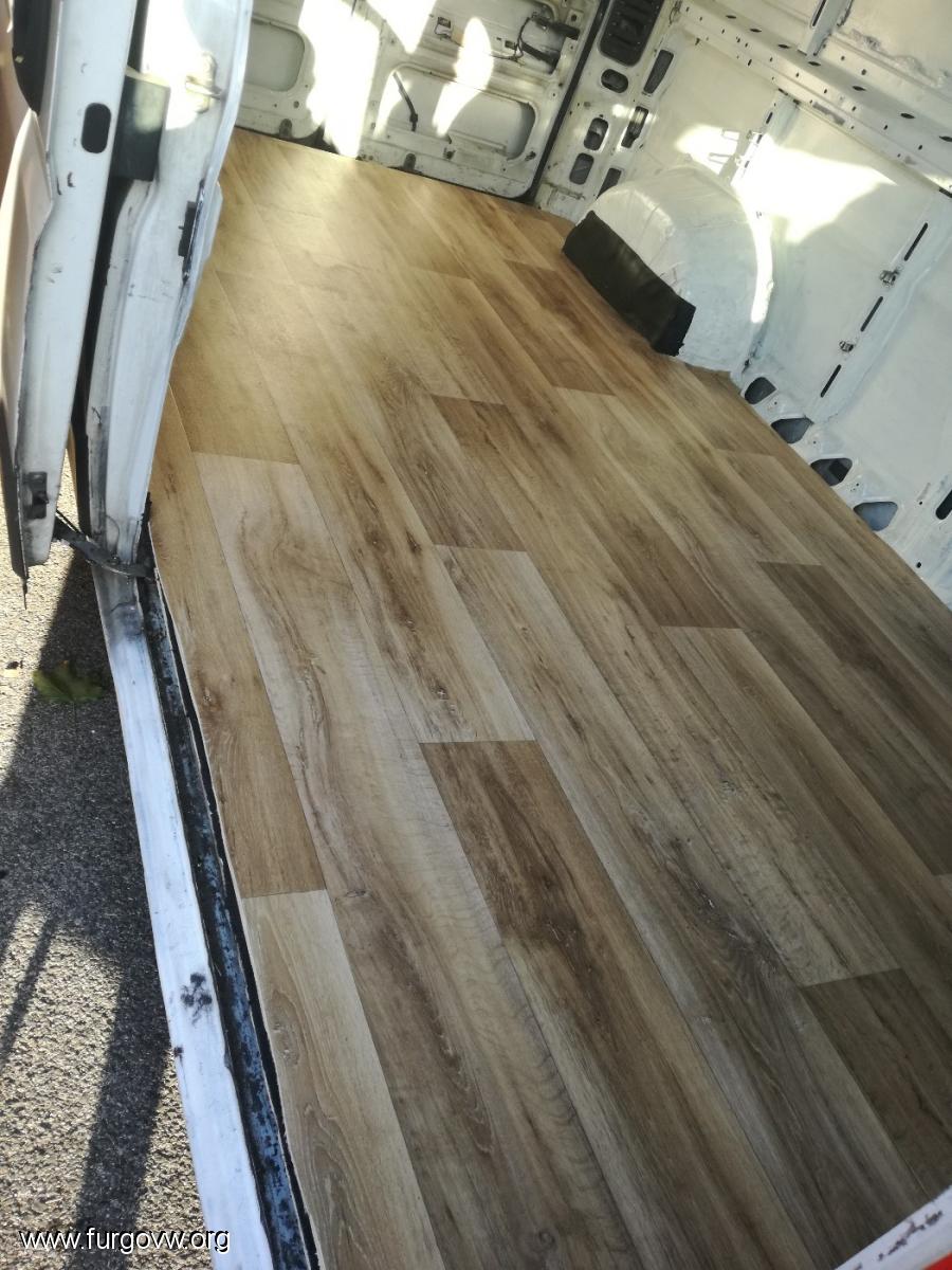

Bueno por lo menos hemos aprovechado el puente y henos.empezado con el suelo aislamiento.
A ver que os parece .... nosotros estamos encantados con el resultado

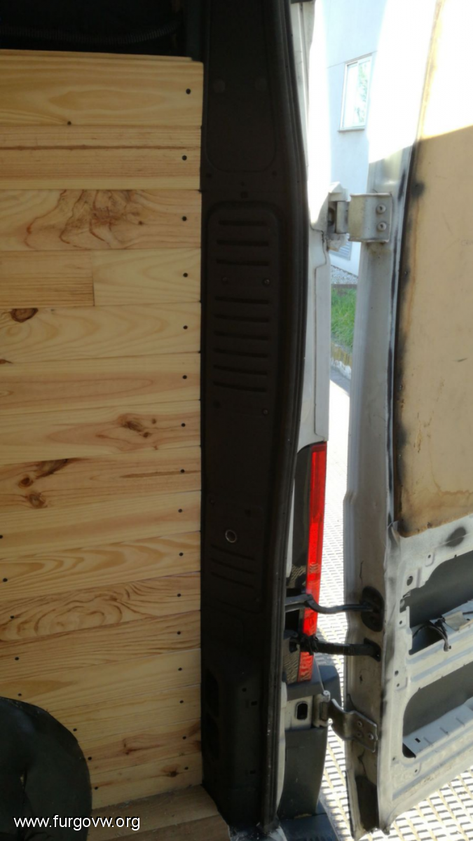

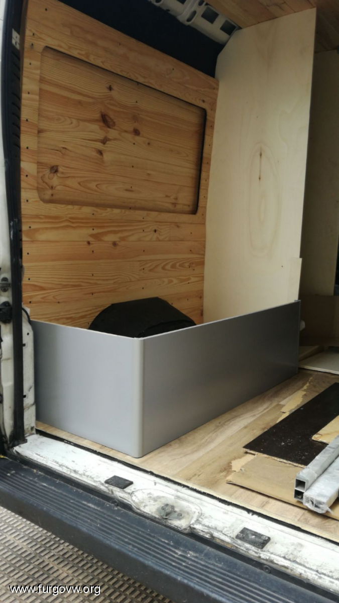

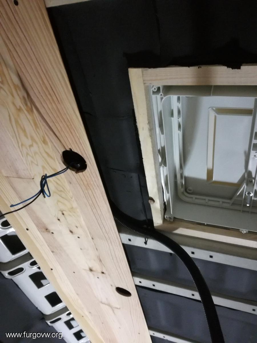

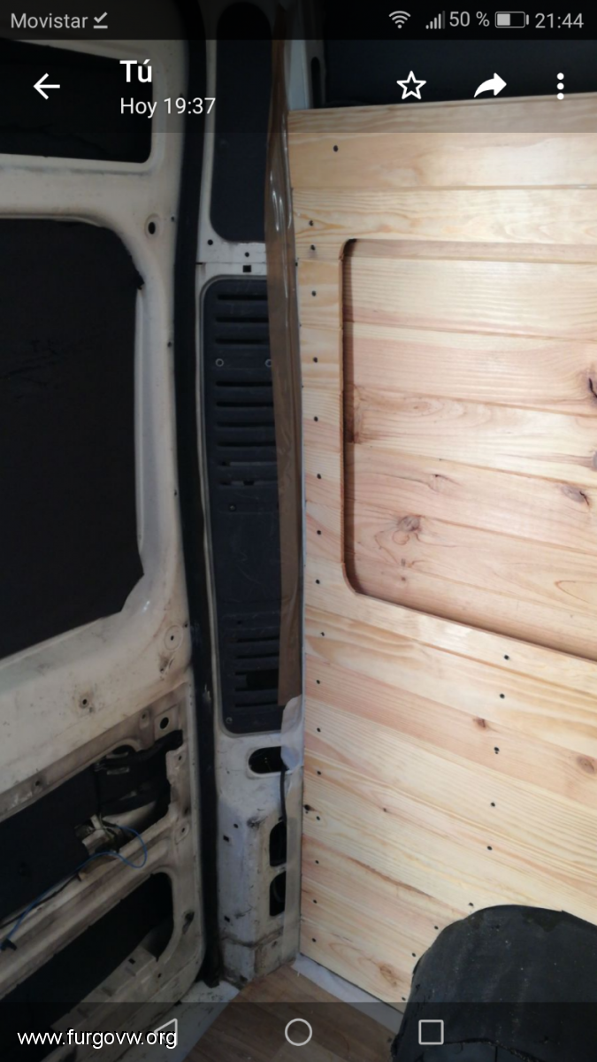

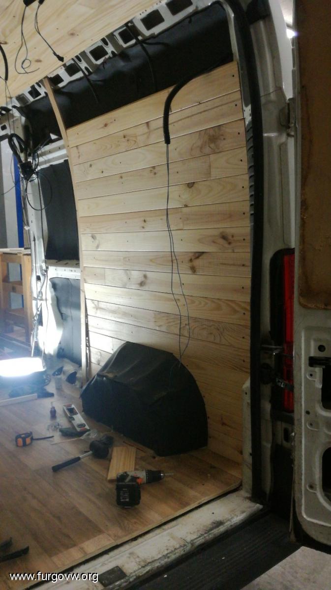

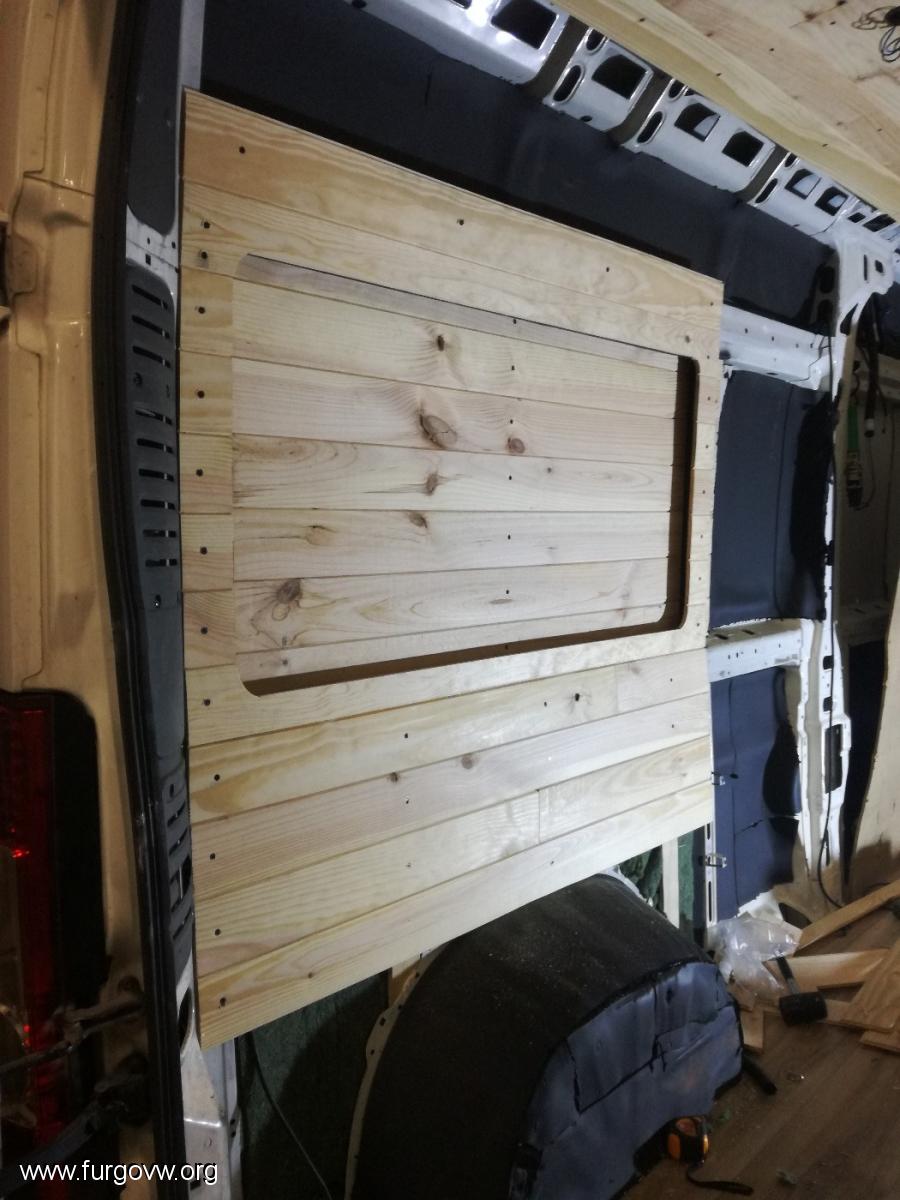

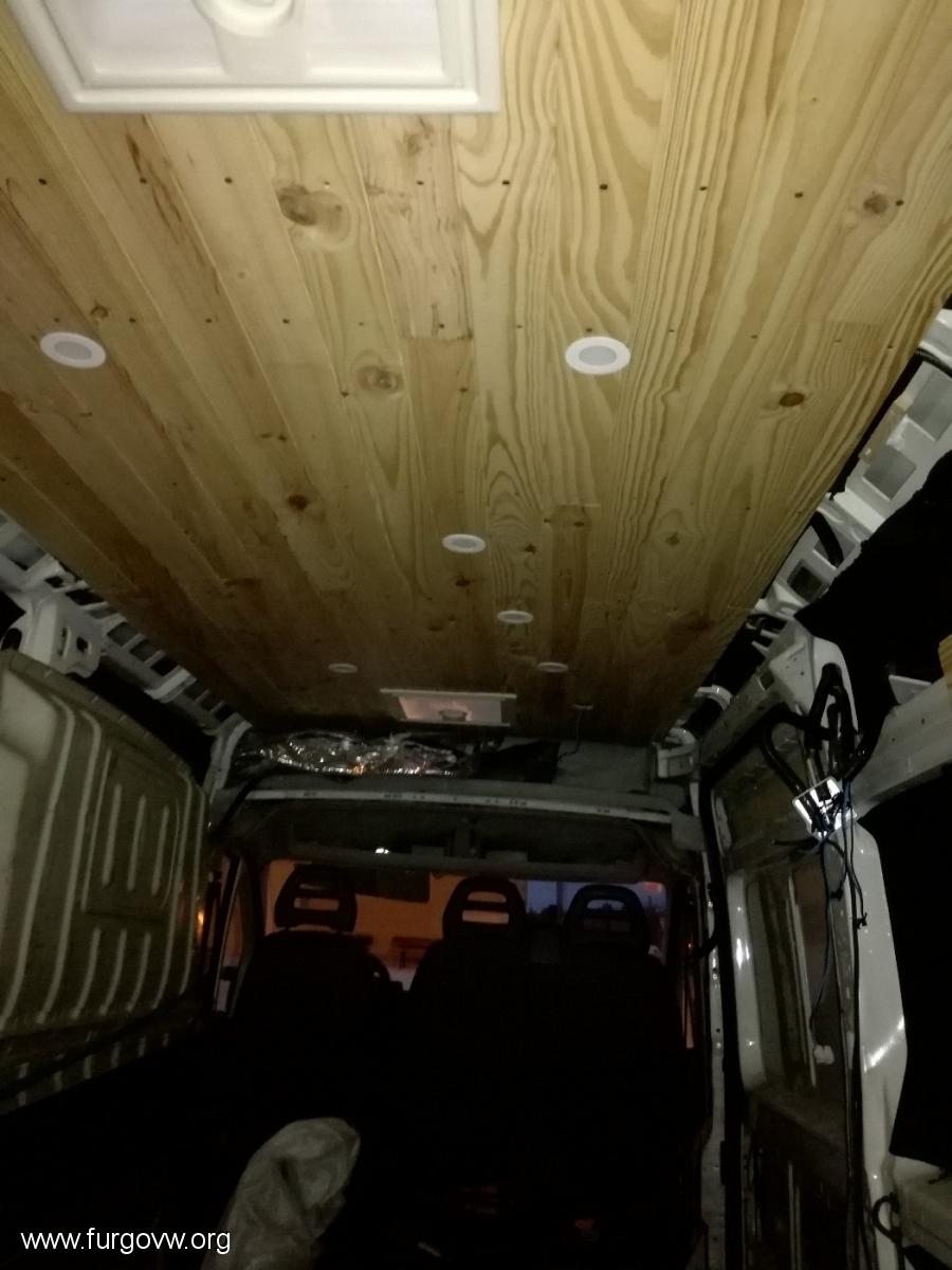

Bueno os dejo unas fotillos de cómo vamos empezando .
Me decidi por el friso de pino que le da un toque que me gusta mucho.

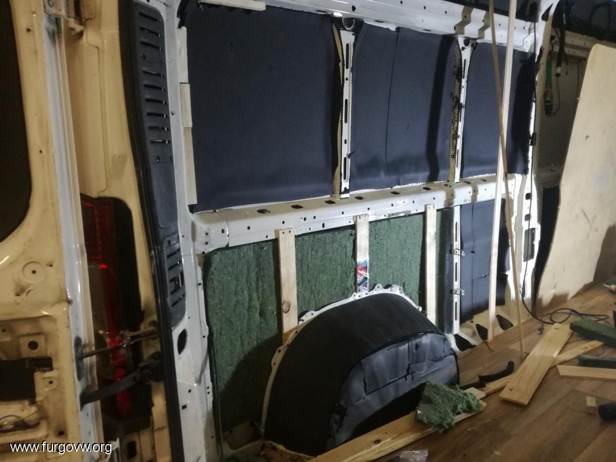

Después con el lateral donde va ir el cabecero de la cama
Y este el otro zona de los pies.

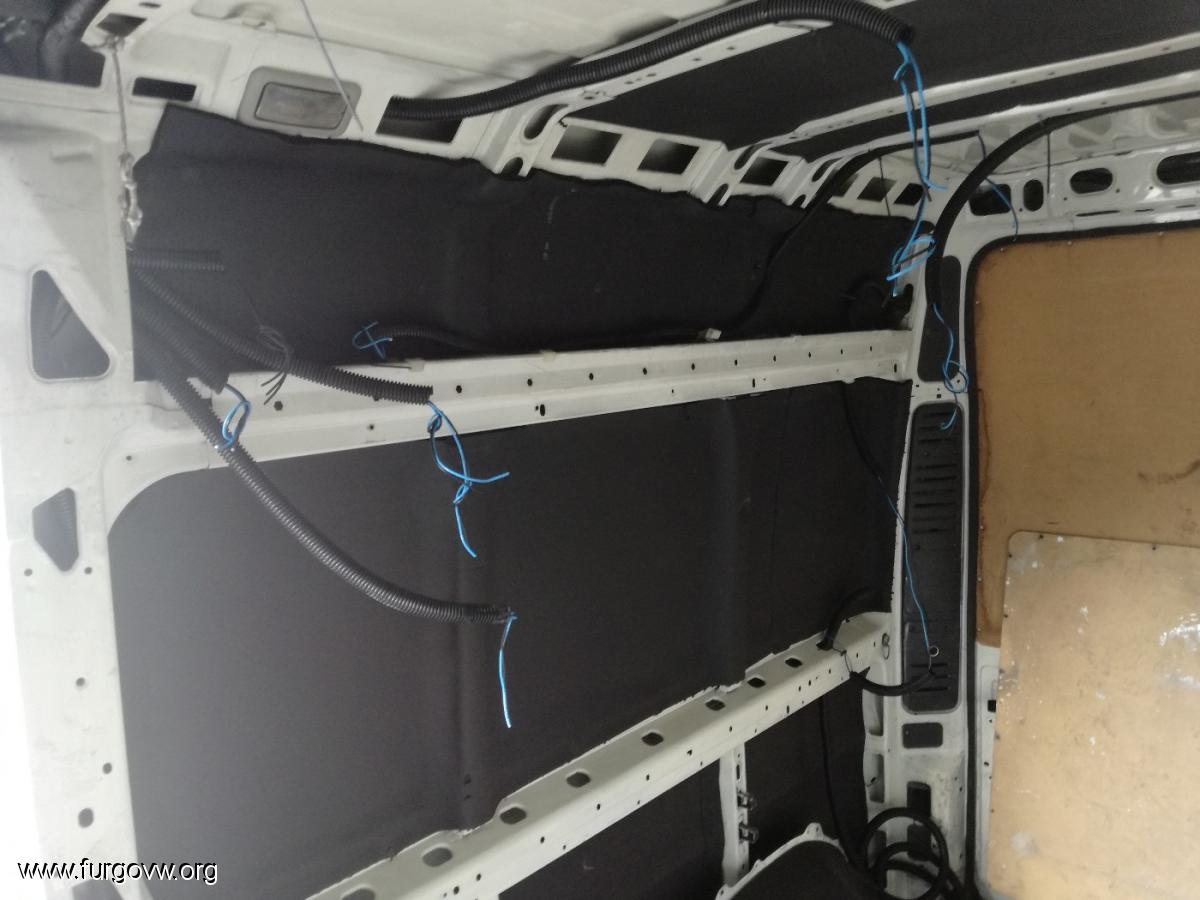

Lo llevas muy bien, que has puestos sobre el kaiflex?? (eso verde).
Solo has dejado espacio en un lateral y no en los dos, por algo concreto??  ;D ;D

Buenas , lo del hueco en el lateral es por darte un toque como si fuera en cabezal de la cama ,ahí llevará un led .
Lo verde es aislante acústicoy le estoy metiendo a todo porque me gusta que cuando me eché a dormir oír lo más mínimo.
