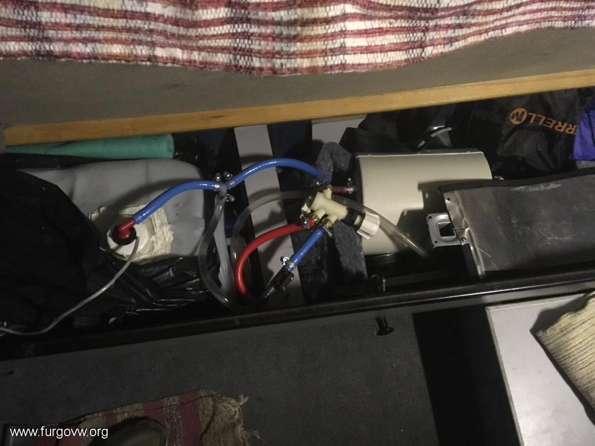

Aquí está mi boiler!!! El otro día, después de 20 minutos de calefacción estática, puedo decir que el agua sale templada. Acababa de salir del agua sin guantes ni chapines 2h30 a 14º surfeando, pero las sensaciones fueron buenas y todavía hay margen para calentar más y darle más tª por supuesto... Me falta probar el sistema a 220. De momento recomendable (mi boiler es el economico de plastico y de 2ª mano). Un saludo!

Z1camper
No entiendo. Entonces el tuyo no es el Elgena...
Enviado desde mi Redmi 4X mediante Tapatalk
Z1camper
Es el Truma Therme?
Txarlo01
Cita de: Z1camper en Enero 20, 2019, 23:03:50 pm
Es el Truma Therme?
si, el tt2!
