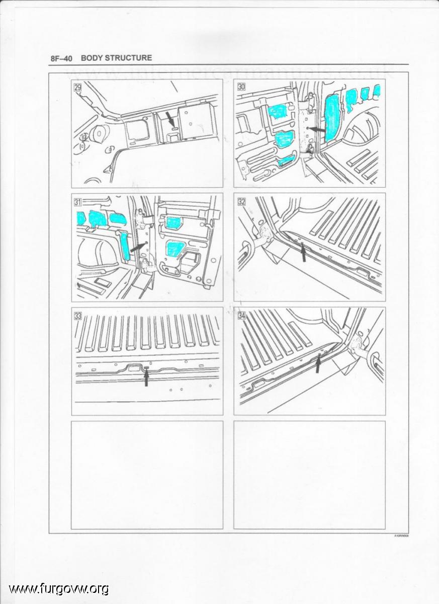

En este hilo he visto que en las partes que no pueden poner el Kaiflex usan : espuma de poliuretano de baja expansión en las viguetas huecas
Mi pregunta es si se recomienda lo mismo para aislar un TT en la parte de estructura de difícil acceso pongo de ejem.
Coloree las partes donde se accede, osea el hueco por donde se ve el interior de la estructura.
En el dibujo se ven 2 puertas, son traseras y cerradas o sea que no hay cristal de ventanilla que suba y baje, alli también  se puede poner  espuma de poliuretano de baja expansión?
Que se puede poner en las puertas normales ya que al tener alza cristales lo complica, ademas que siempre puede entrar agua con la lluvia??

Y merece la pena rellenar esos huecos en el TT teniendo en cuenta que casi el 30/40% de la superficie expuesta es cristal?

Si tienes razón esa es la pregunta a responder ...
Además la superficie que podría llegar a aislar entre los  huecos  no llega al 20% y solo de la parte trasera.

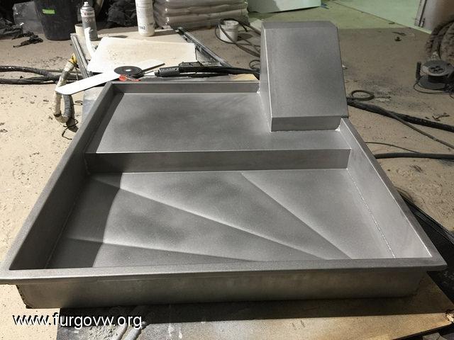

El plato de ducha me encanta, ¿por qué lo habéis hecho en metal en lugar de fibra y resina?
Uro-Camper
Cita de: alberizo en Marzo 08, 2018, 01:47:13 am
Espectacular trabajo como siempre.
Para que dure mas que la furgo.... ;-)

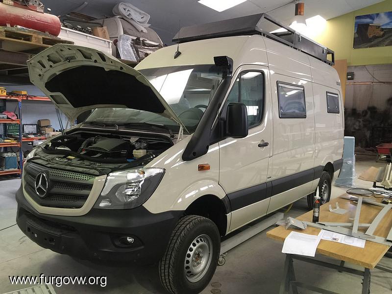

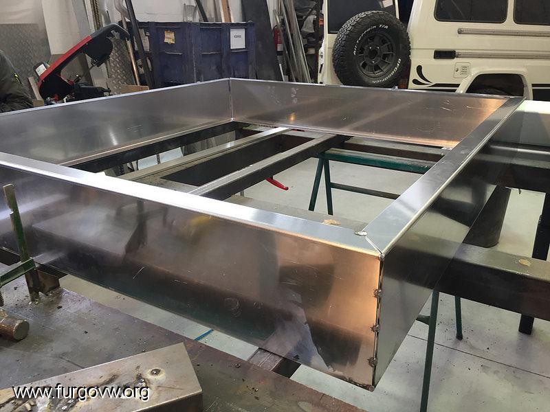

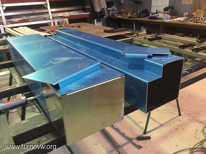

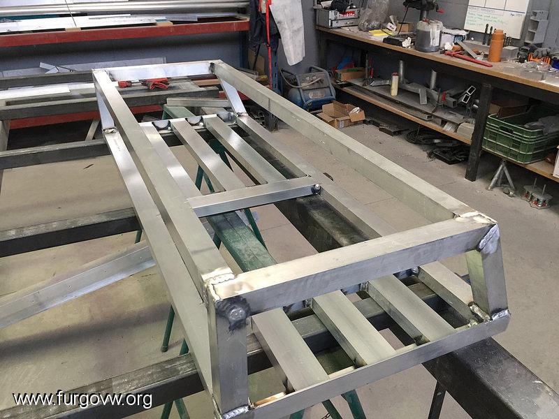

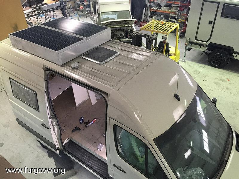

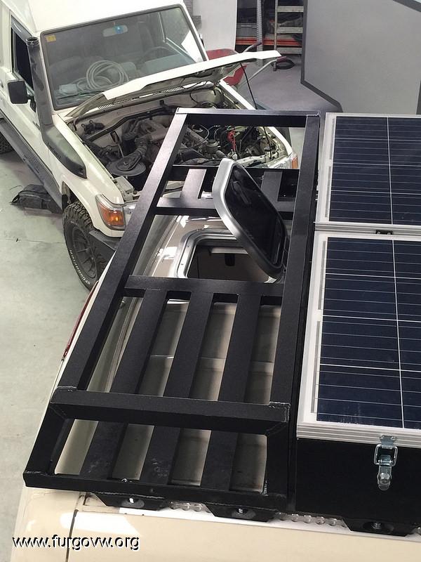

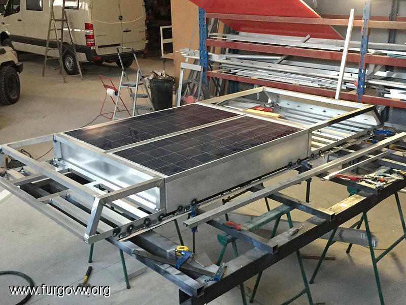

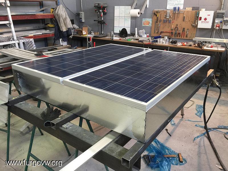

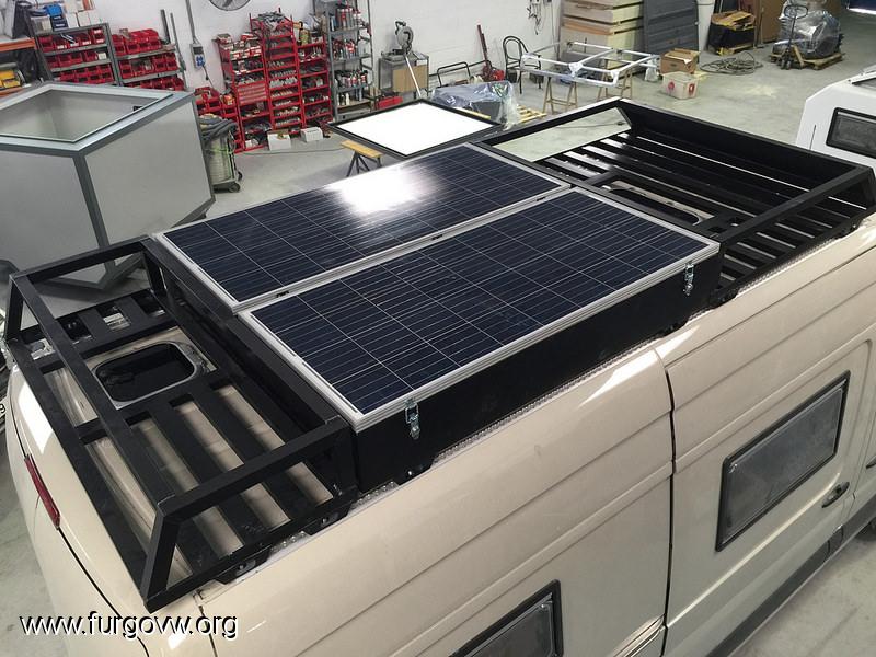

Comenzamos con los trabajos sobre el techo.

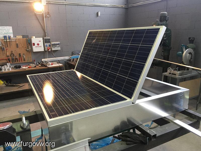

Diseñamos y fabricamos una baca en aluminio. Dicha baca tiene unos cofres con tapa elevable para almacenar. Las tapas elevable son paneles solares.
Aqui se ven los baules sobre el techo......quedan horribles!!!
Por delante y detrás de los baules queda espacio para un par de bacas....
Una vez terminadas las tres piezas se pintan y se instalan.

Lukiluc
Bonito trabajo espectacular como siempre.  .baba
Por cierto, cuánto pesa una baca así?

Uro-Camper
Cita de: Lukiluc en Marzo 12, 2018, 00:28:33 am
No llega a 100 kg.

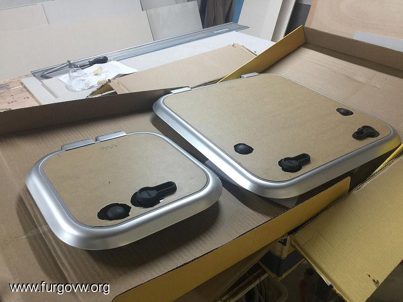

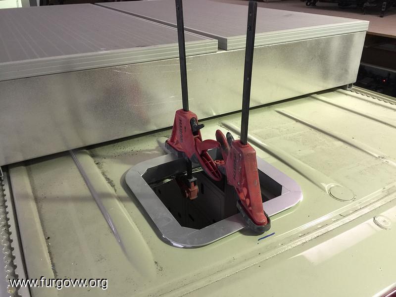

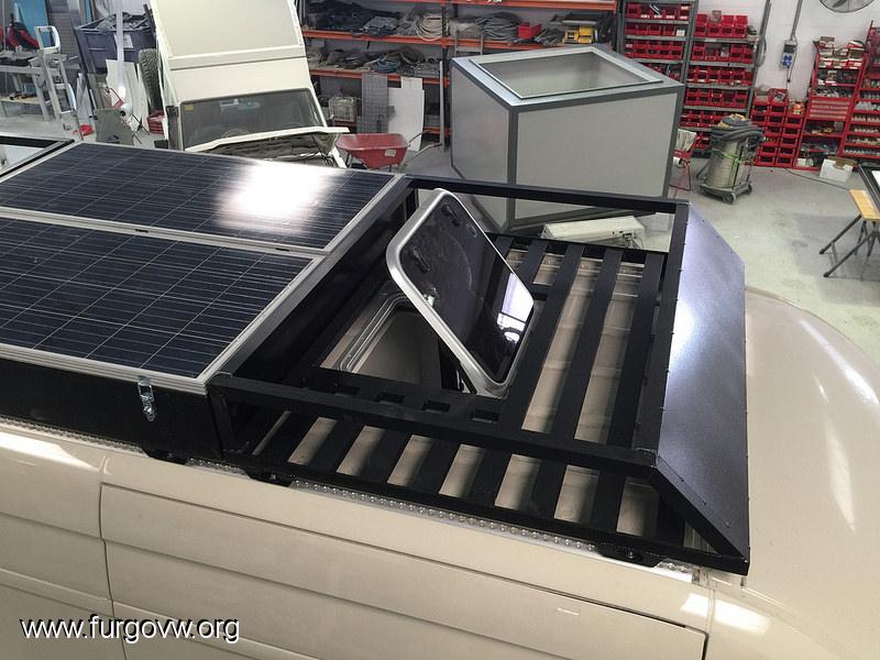

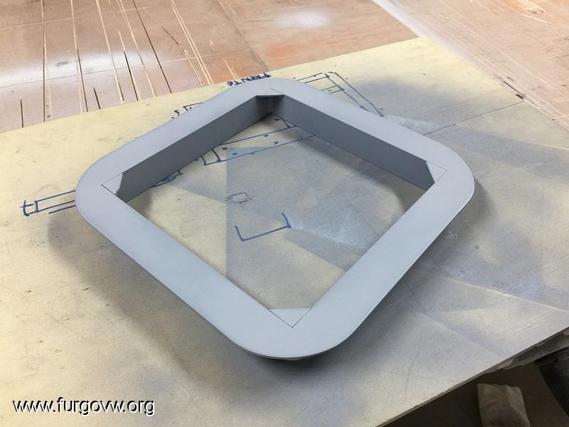

Estas son las escotillas que se instalaron. La grande en zona de asientos y la pequeña en el dormitorio.
Para instalarlas fabricamos previamente un marco con ángulos de aluminio. Dichos marcos tienen un ala muy grande de tal manera que aumentamos la superficie de adherencia y por arriba se ofrece un area plana para pegar la escotilla.
Y así quedan instaladas. En la baca se dejan unos huecos que coinciden con las escotillas. Decir que desde la escotilla delantera, la grande, se puede subir al techo.

Marzo 12, 2018, 22:08:43 pm #85 Ultima modificación: Marzo 12, 2018, 22:10:19 pm por Lukiluc
La escotilla grande abate 180 grados? Lo digo porque sino no sé cómo subirá al techo alguien
Uro-Camper
Cita de: Lukiluc en Marzo 12, 2018, 22:08:43 pm
Abate mas de 90º por lo que es suficiente. Ya lo hemos hecho numerosas veces.

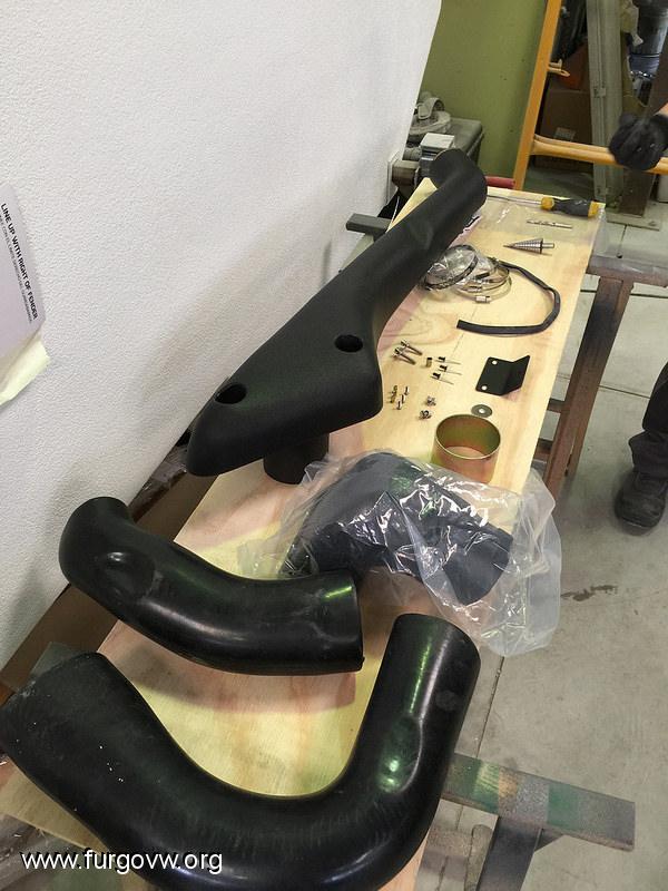

Nos llega el Snorkel y lo colocamos.

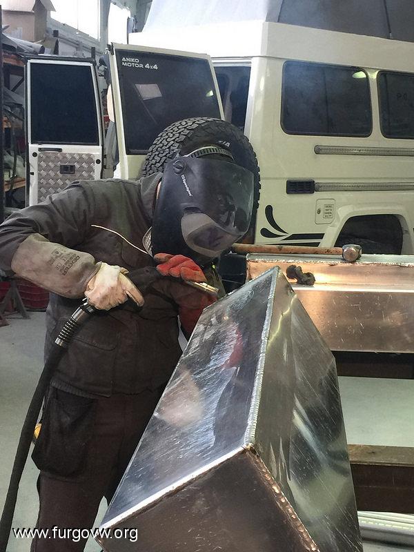

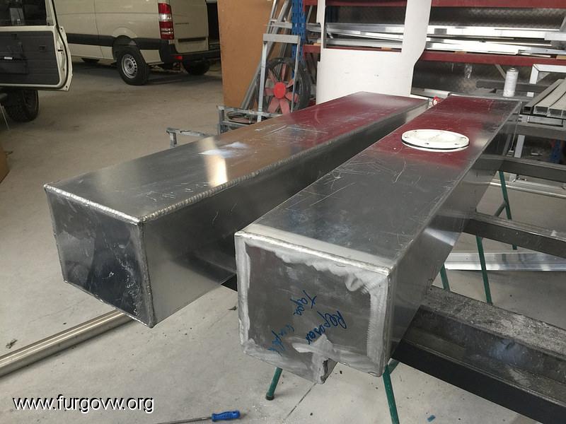

Uro-Camper

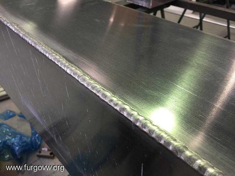

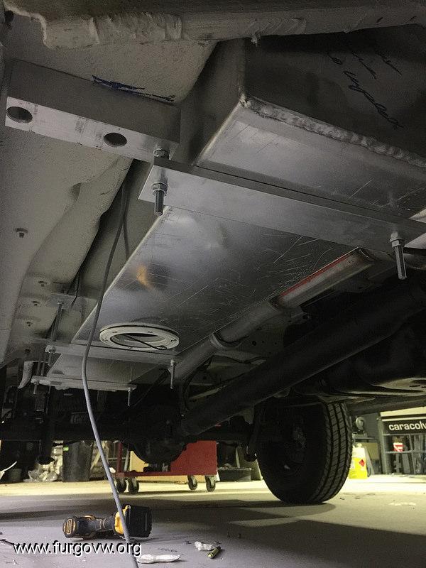

En los bajos instalamos dos depositos que fabricamos con aluminio de 3 mm de espesor. Uno es para aguas grises, el otro para aguas negras.
Alea iacta est
