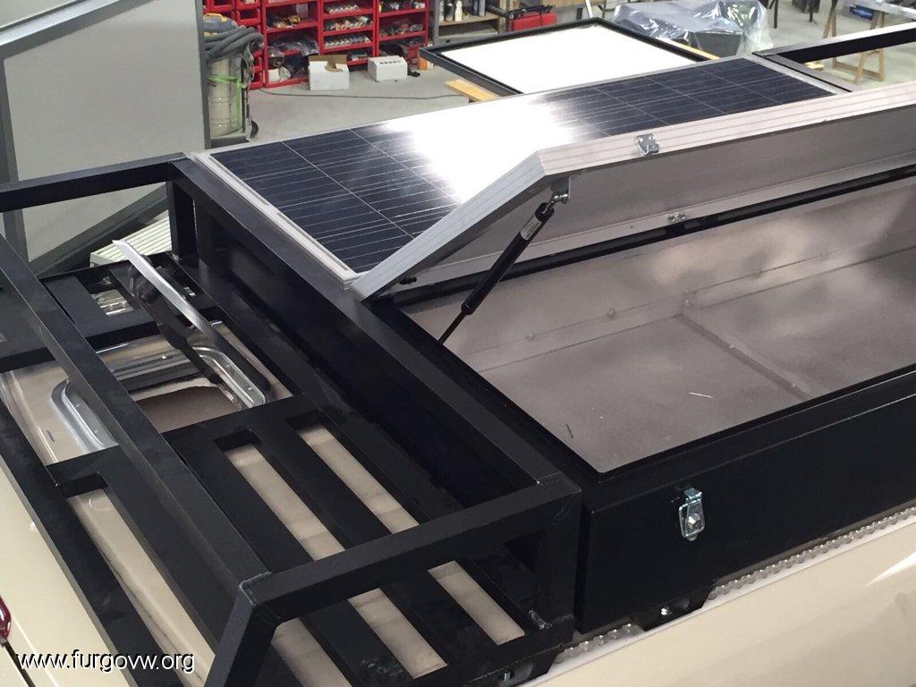

veo que usaís los paneles como "tapas" en los arcones del techo, el acabado final es ese? o llevan algún refuerzo debajo? lo digo por proteger al panel, si algo lo golpea desde abajo, evitar que se rompa, o se dañen los propios marcos por la fuerza de los pistones neumáticos.
imagino que como los profesionales del sector que sois, lo tenéis estudiado, pero como uno es muy bocazas, no sabe estar sin preguntar.
Hola LOBER
Por ahora se han abierto muchas veces y no se han partido. El piston tiene la justa fuerza para levantar el panel. Cuando se usen los dos baules seguramente iran casi llenos. Consideramos que el recorrido del objeto que vaya a golpear el panel por su parte inferior va a ser muy pequeño y por lo tanto no tendrá suficiente fuerza..... eso es lo que esperamos. Si se parte lo cambiaremos en garantia.

A mi el tema de los arcones y las cosas sueltas no me llega a convencer del todo, el señor murphy siempre hace de las suyas y hace que se rompa el panel cuando estás lejos de casa y justo una necesidad máxima.
Lo mismo se podría adaptar algún tipo de enganches para poner una red a media altura del arcón y así en caso de que no vaya lleno del todo se eviten golpeteos.

Copiado. Gracias por la sugerencia. Vamos a estudiarlo tal como propones.  ;)
