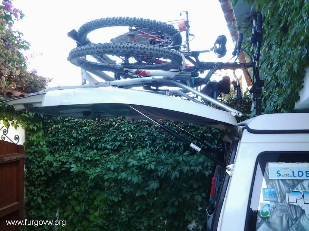

Yo tengo que hacer un pelín de fuerza al bajar el portón. Casi que tengo que meter el codo para lograr bajarlo. Supongo que con rueda de repuesto, arcón o alguna bici irán bien.
Para abrirlo acompaño el portón hasta que la bisagra llega al tope, por seguridad. Se acompaña muy bien y sin problemas.

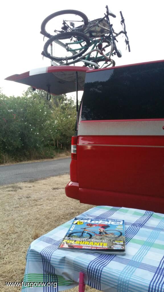

Yo los pedí de 1000N para una Vivaro y los he probado hoy con 3 bicis (grande, mediana y pequeña) y, aunque justito, se aguanta arriba.
Para abrir el porton, al principio necesito tirar de la barra del portabicis; si no, no soy capaz.
Solo con el portabicis se nota que suben con energía, pero nada desmesurado y para bajarlo hay que hacer un poco mas de fuerza. Lo que me mosquea es que con el primer impulso hace un ruidito, como si hiciera falta engrasarlos, sobre todo uno de ellos. ¿A alguien más le ha pasado?

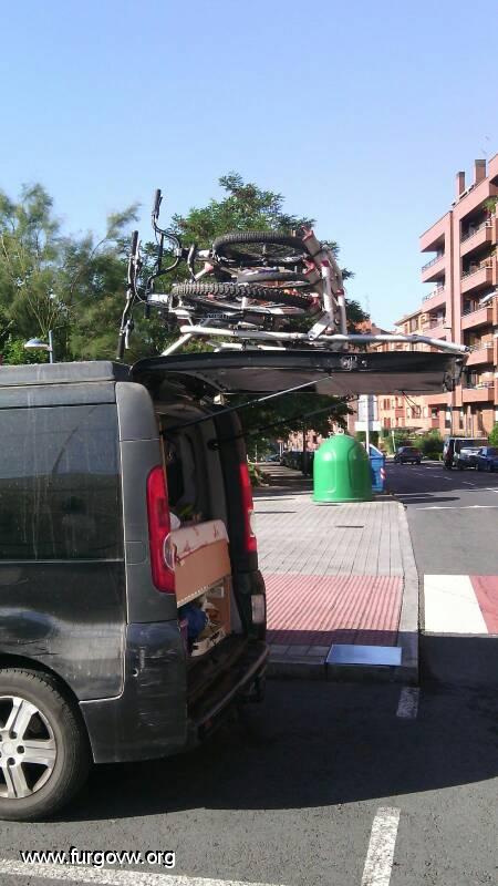

La mia perfecta sujetando dos buenos hierros.

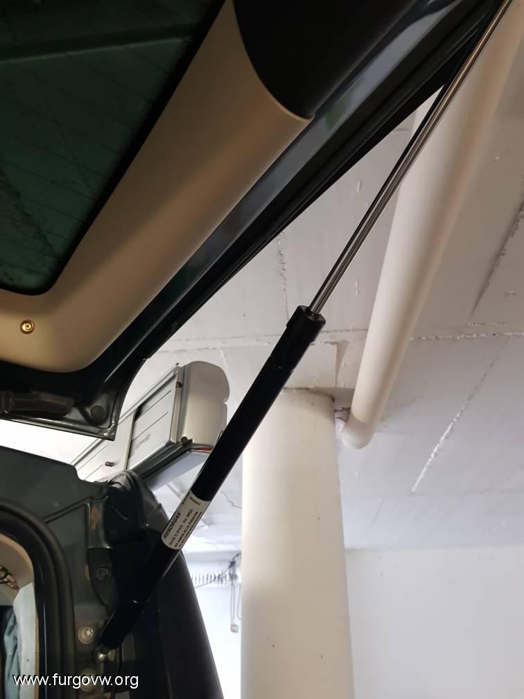

A mi me pasaba lo mismo. El problema era q parecía q la bola (enganche) estaba totalmente dentro de la rotula, pero no; y al intentar pasar la anilla, esta no podía entrar.
Con un par de golpes, la bola entra totalmente dentro de la rótula y la anilla entra perfectamente.

Como bien dice ibhug, a los resortes hay que darles un "pequeño golpe" para que acaben de encajar, tanto arriba como abajo. una vez encajados colocas los "topes" que son unos pequeños alambres que vienen en la punta.
Si no te aclaras bajo a hacerte fotos y te lo detallo un poco mejor.
No tengas miedo en encajarlos con ese pequeño golpe, no es nada y acaba entrando como un guante

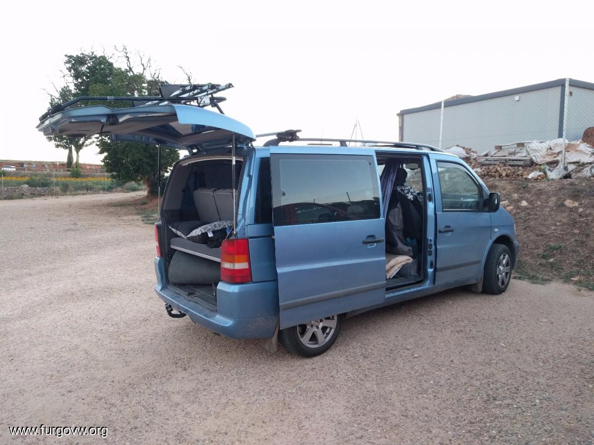

Bueno, pues ya tengo los míos montados. Una Vito 638 con 950 de carga. Solo con el portabicis hay que aguantarlo para que no salga volando, vamos que va sobrado. Cuando ponga las 4 bicis a ver que tal se comporta. Ponerlos es un momento, muy fácil. Tengo pensado guardarme los otros y en invierno, que no suelo llevar bicis , igual volver a ponerlos, porque sino puede ser un poco peligroso. Mi mujer no ve muy claro poder abrir ella sin salir disparada. Aunque supongo que con el uso bajarán un poco de rendimiento.
