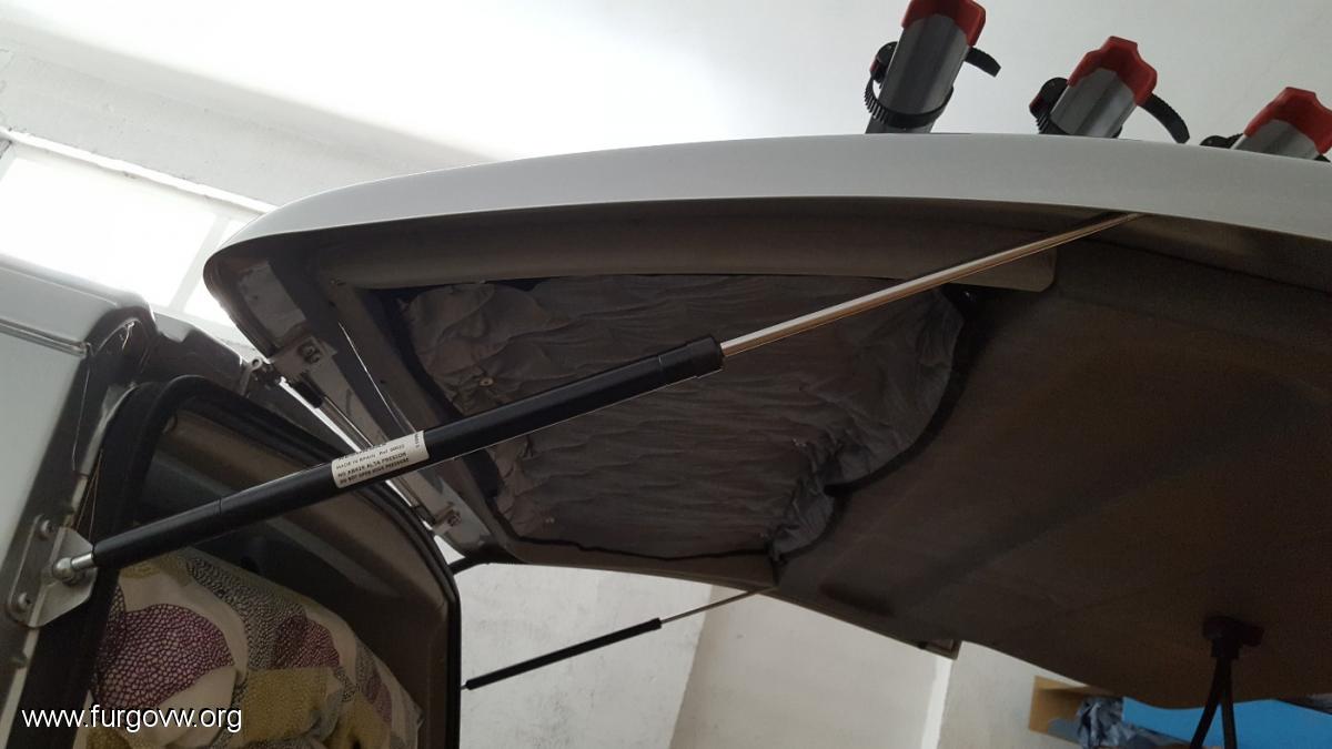

Resortes colocados sin problemas. La verdad que el sistema de sujeción le da mil vueltas al original, sin contar con la fuerza que tienen ahora. Eso sí, hay que acompañar el portón cuando se abre si no queremos que salga volando.

Mi gozo en un pozo  :'( :'( efectivamente se quitan y se ponen en un plis plas, incluso lo pude hacer solo (mido 1.93) por lo que simplemente apoyé el portón en mi cabesa  .sombrero usando la pequeña almohada que tengo en la furgo a modo de cojín.
Peeerooo...maldita sea mi estampa, algo se me escapó al medir y los nuevos son casi 1cm más largos  .lengua2
Con uno "casi puesto" (solo apoyado en la chapa donde debería enganchar forzando el portón me di cuenta que nada de nada, que tendré que enviarlos de vuelta y pedir que me los recorten, si eso es posible. Y, además, que me bajen de 1300 a 1200 la presión. Porque la verdad, con ese solo uno casi puesto del todo, me costaba bajar el portón.
En fin, ya me arreglaré con Blas, gastos de envío y tal y cual. Gracias Deviajecillo por todo, no tengo queja alguna, yo la he liado y yo me las arreglaré.
Yo también tengo una T4 es decir que cogí los resortes del tipo 3 y al menos la medida es exactamente la que corresponde. Yo al principio también pensaba que sobraba 1cm pero tirando un poco del portón hacia arriba entra sin problemas y sin forzar.
Mis resortes son de 1100nw y van sobrados de presión. Como mucho le metería 1150.
Suerte  ;)

Efectivamente como dice CoyoteDark tienes que empujar un poco el portón o si tienes ayuda que alguien te sujete el portón y quitas los dos y asi entran mejor. Yo al principio también me he acojonado un poco al ver que no entraban tan fácil.

El problema está en que no se pueden colocar si tienes puesto los resortes viejos. Hay que sacar los dos. Cuando coloques uno ya te sujeta sólo el portón.

Yo también tengo una T4 es decir que cogí los resortes del tipo 3 y al menos la medida es exactamente la que corresponde. Yo al principio también pensaba que sobraba 1cm pero tirando un poco del portón hacia arriba entra sin problemas y sin forzar. Mis resortes son de 1100nw y van sobrados de presión. Como mucho le metería 1150. Suerte  ;)
hhmmm...bueno, es cierto que tiré hacia arriba un montón y ya no me permitía seguir, pero había dejado el otro puesto, quizás como decis si quito ambos cederá ese último cm. No se me ocurrió quitar ambos la verdad. Mañana me subo con unos amigos al Chorro (Málaga)  a hacer un par de rutas en la bici, me los llevaré e intentaré ponerlos con la ayuda de ellos, viendo que es tan fácil de quitar y poner. Gracias!
