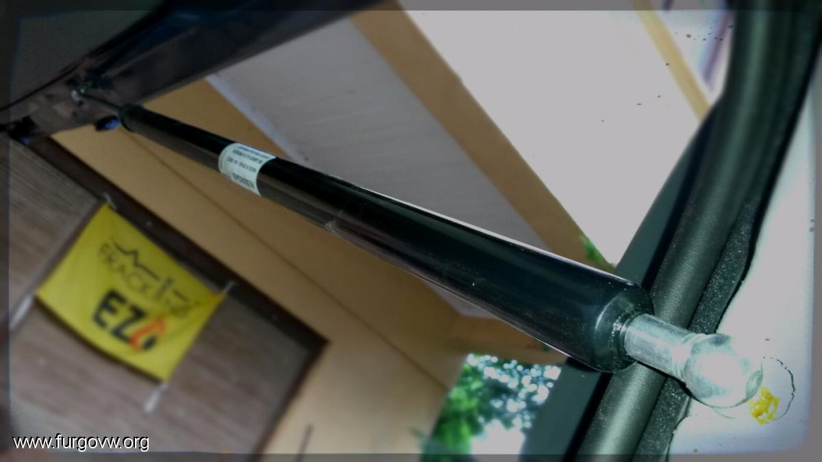

rodolenko
Cita de: Ibhug en Julio 11, 2017, 15:45:59 pm
Podrías hacernos un resumen de esas instrucciones de colocación?
Faltaría más  ;)
-Lo primero que hice fue buscar una barra o algo para que se sujetara el portón solito (si no, tienes que tener a alguien que lo sujete mientras cambias, pero tiene pinta de que pesa, así que ese alguien que sea fuerte).
-Blas recomienda quitar y poner primero uno entero y después el otro, y más todavía si es una persona quien sujeta y no una barra. Si dejas el portón sin ningún resorte caería a plomo.
-Para quitar el cabezal de los que tenía (de plástico) hay que soltar unas grapas o anillas con un destornillador plano no muy grande y darle un golpecito o un poco de palanca y salen fácil (por lo menos en mi caso). Aquí un vídeo de cómo hacerlo. (Espero no contravenir normas del foro por poner este enlace  .loco2) https://www.youtube.com/watch?v=3l-fdRZOfI4[/li][/list]
-Para meter los cabezales de resorgas darle un golpecito (con la mano vale) hasta que haga click. En mi caso después de meter el cabezal que va en el portón (Blas me recomendó hacerlo en este órden), el que va a la furgo no coincidía con la rótula y tuve que girar el resorte sobre su eje para poder meterlo. Está durillo pero se puede hacer.
-La anilla de seguridad de los nuevos resortes es diferente, parece un clip.  Blas recomienda quitarla y ponerla varias veces en una posición cómoda para familiarizarse con cómo hacerlo antes de ponerla en el portón. Es como un clip que hay que meter por dos agujeritos.  Ya veréis que no es para tanto.
Vaya chapa  .panico espero haberme explicado.... y si no... podéis preguntar sin problema.
Agur
