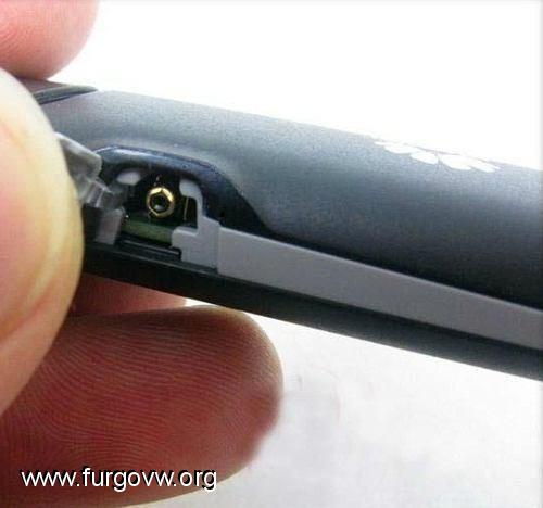

Cualquier cacharro de estos "metido" dentro de un vehículo esta dentro de una caja de Faraday, es decir: esta rodeado por chapa por todos los lados (aunque haya ventanas) y eso quita mucha cobertura.
Yo soy partidario de que dicho cacharrito tenga conexión para antena externa, antena 3G/4G.
El tipo de conector que se usa en estos aparatos con antena es el denominado CRC9.
Incluso hay modems 3G/4G con dos conectores CRC9 para antenas de alta ganancia tipo MIMO.
Y antenas 3G/4G con este tipo de conector las hay a patadas.

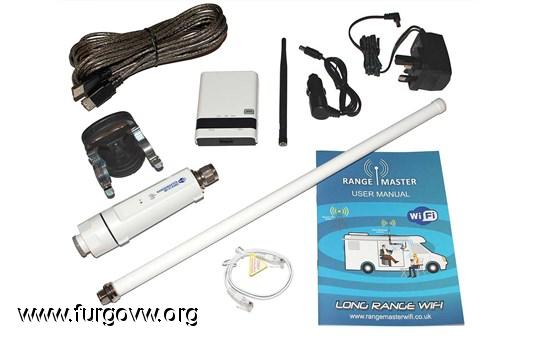

Aunque yo soy mas partidario de un sistema un poco más complicado y seguro como este www.rangemasterwifi.co.uk
Los componentes se pueden comprar aquí en España en www.ciudadwireless.com mas baratos.
La ventaja de este sistema es que se puede usar para recibir "datos" vía 3G/4G (con módems de este tipo) o vía "chupar" wifi allá donde se disponga.
