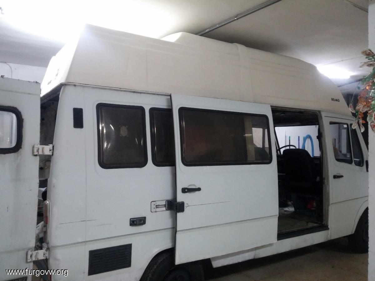

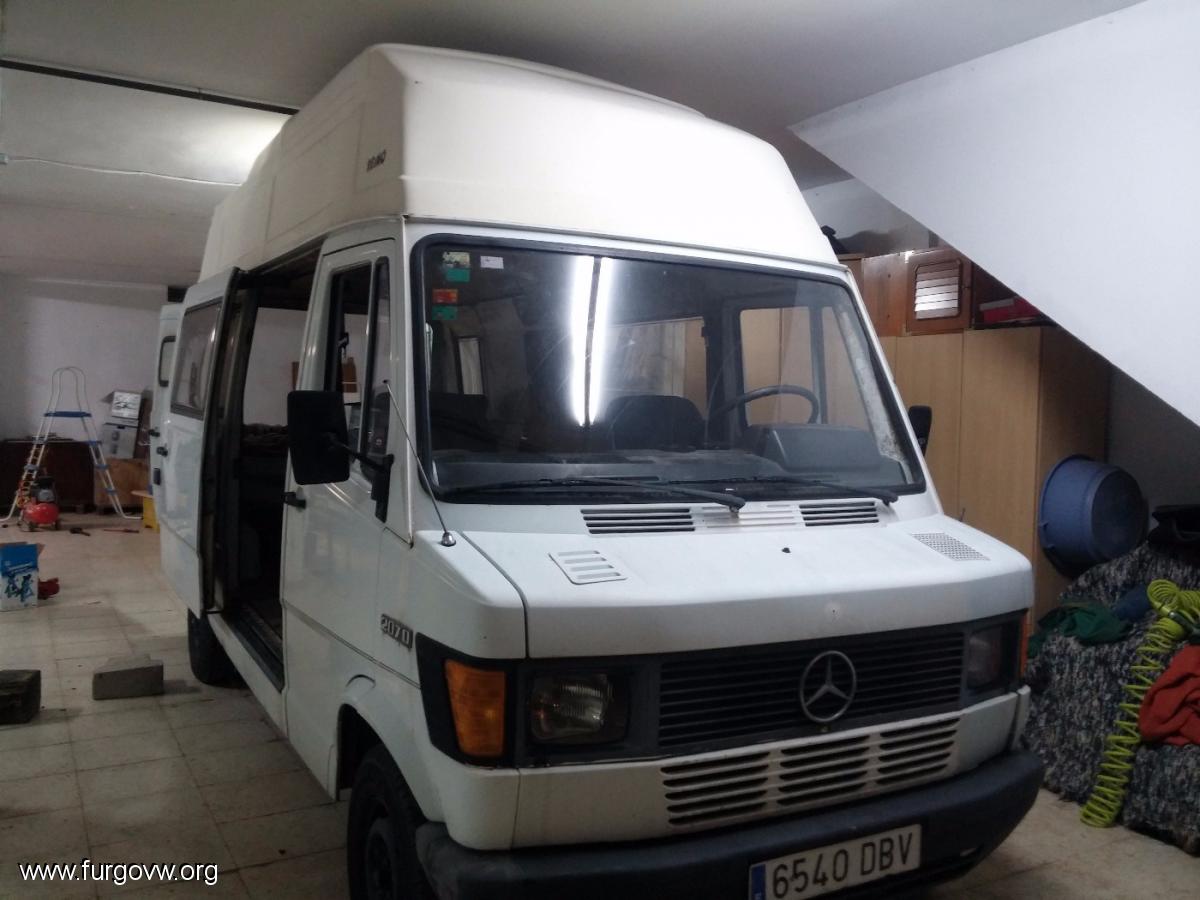

La furgo en cuestión es una 207d carrozada por REIMO, blanca, del año 1981 (según papeles), con techo alto de poliester o fibra de vidrio (no lo tengo muy claro...), el motor es un 2.4 que desarrolla 65cv (según ficha técnica, pero al meter el bastidor en un programita que tengo de la mercedes me pone que son 72cv  ??? ). Tiene unos 141.000km aproximadamente y estas son las fotos que hemos ido haciendo desde que la tenemos entre nosotros:

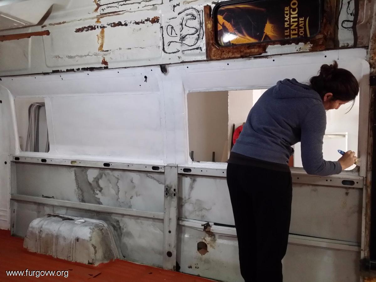

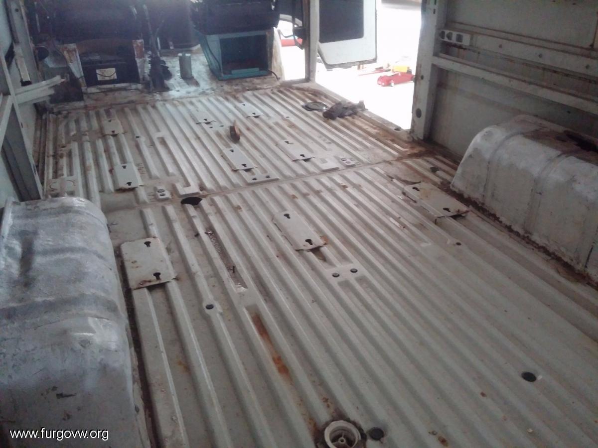

Con el suelo quitado y "limpio":
Aquí mi chica, que le encanta trabajar en la furgo tanto como a mí.

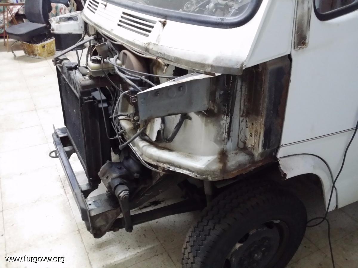

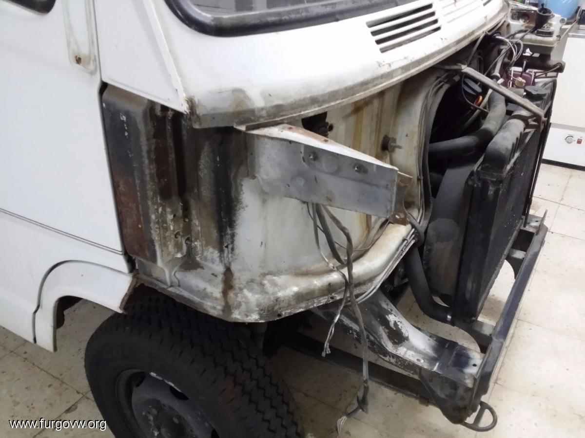

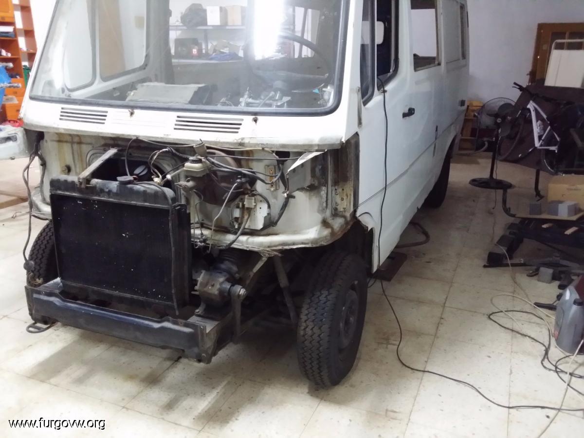

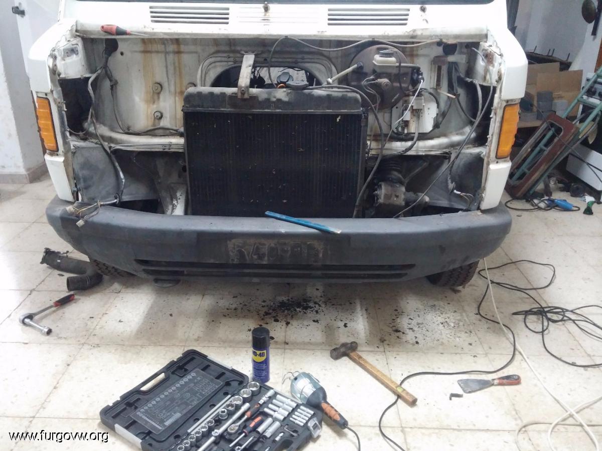

Comenzado a desmontar parte del frontal:

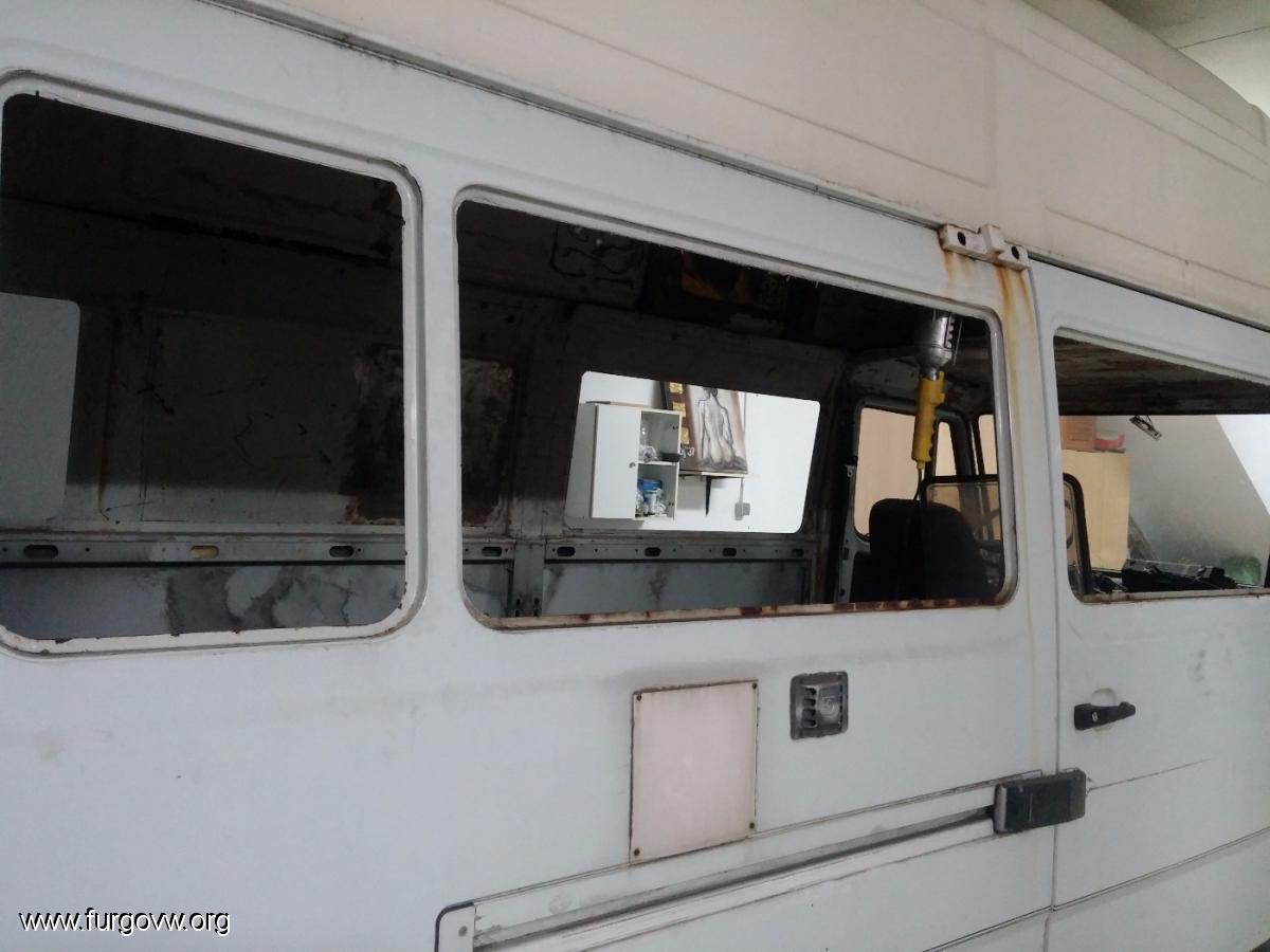

Cristales fuera!

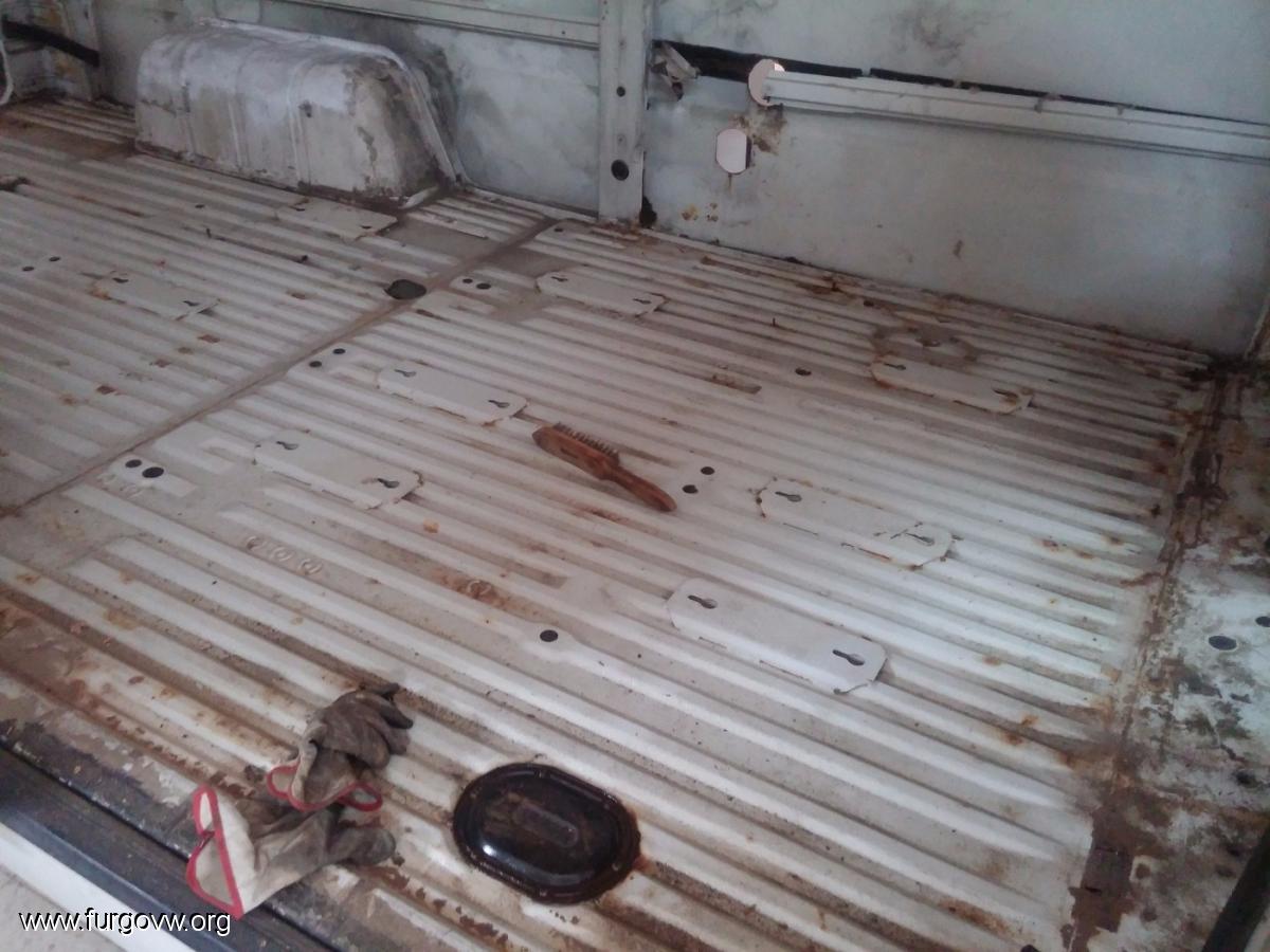

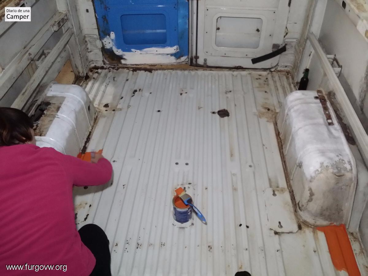

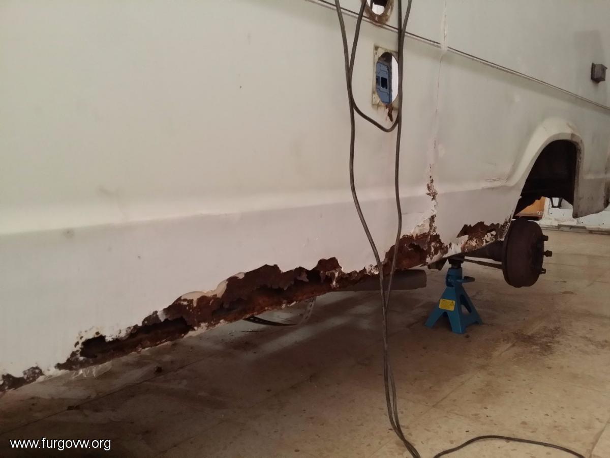

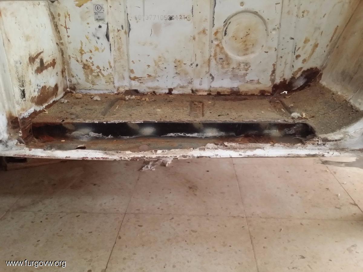

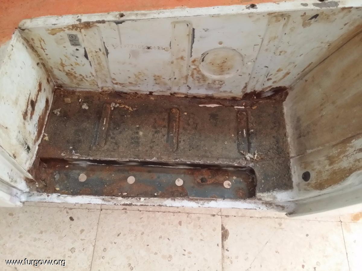

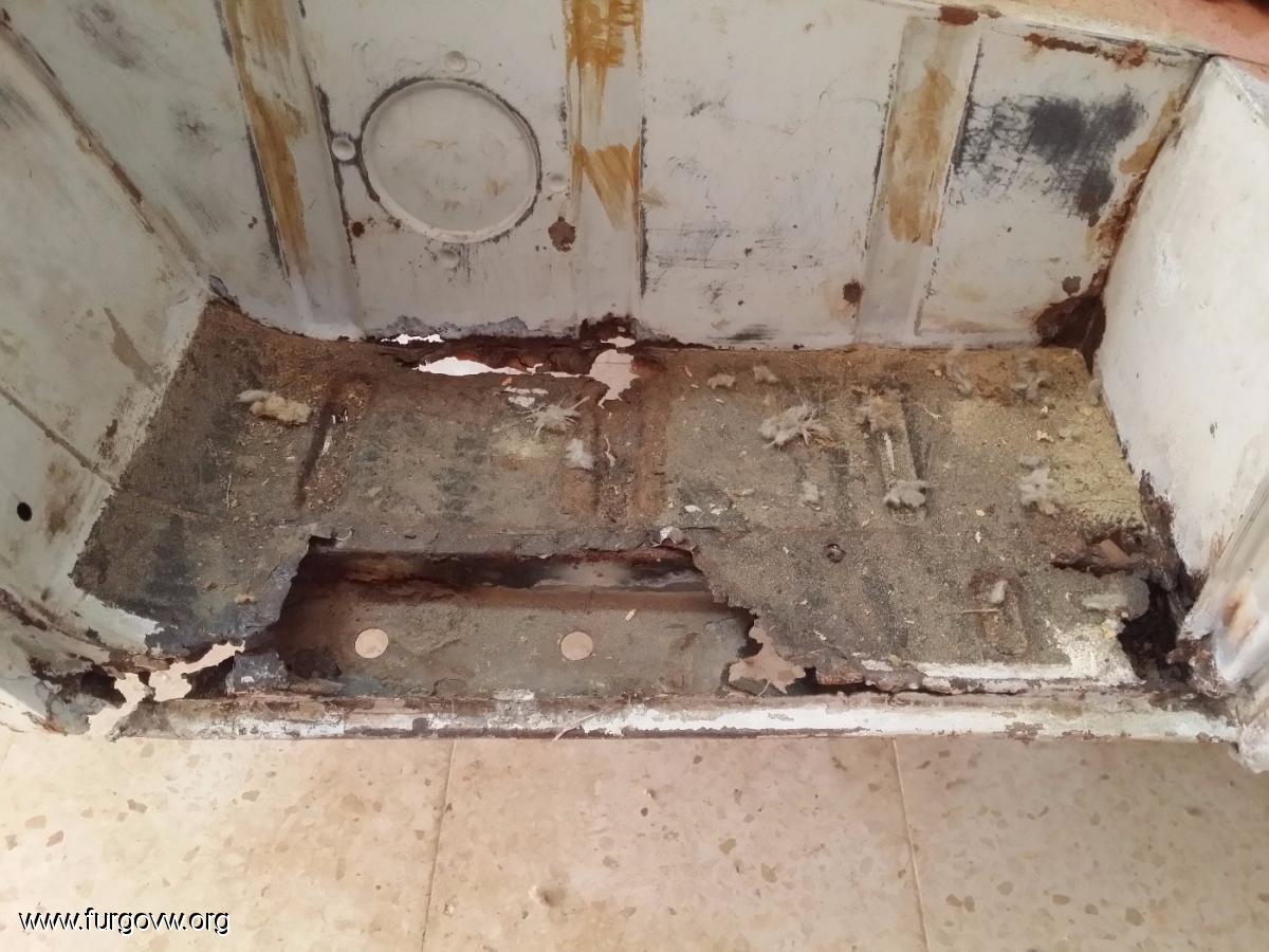

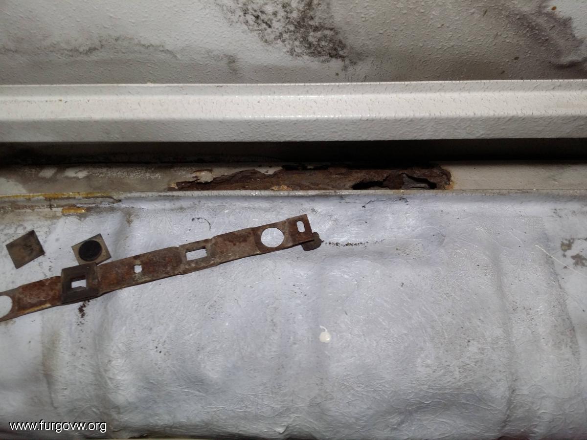

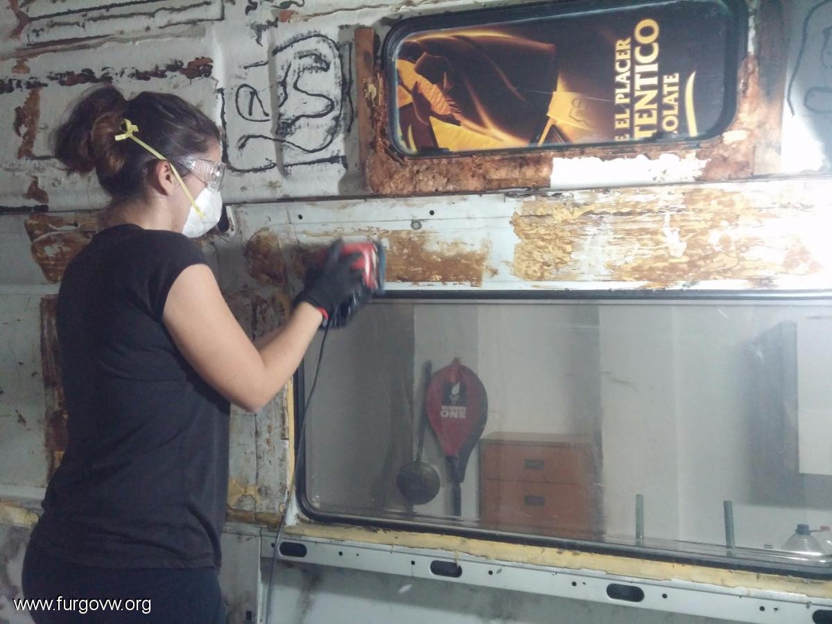

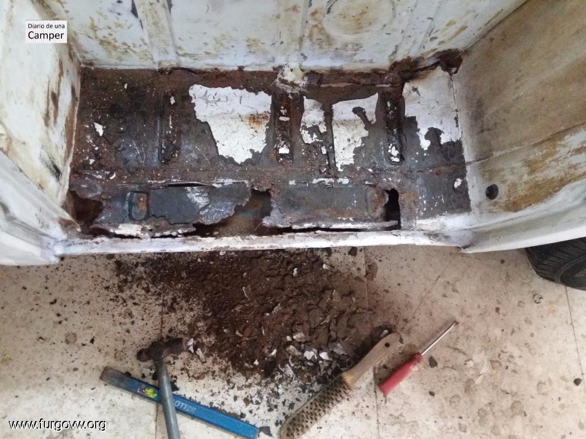

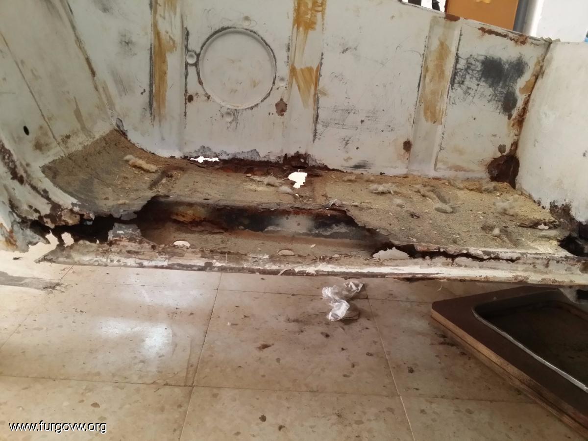

Proceso del tratado del óxido en las zonas a recuperar:

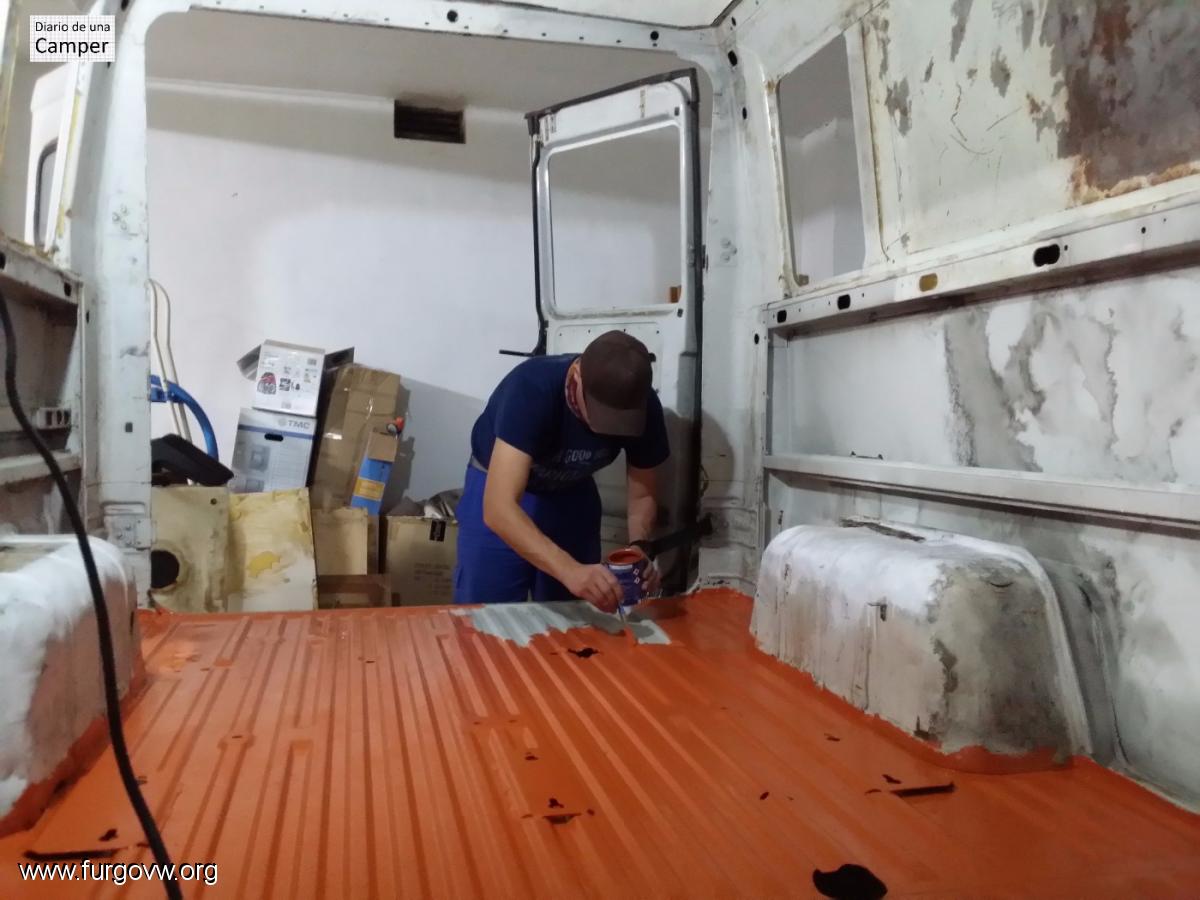

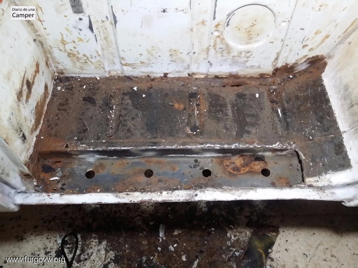

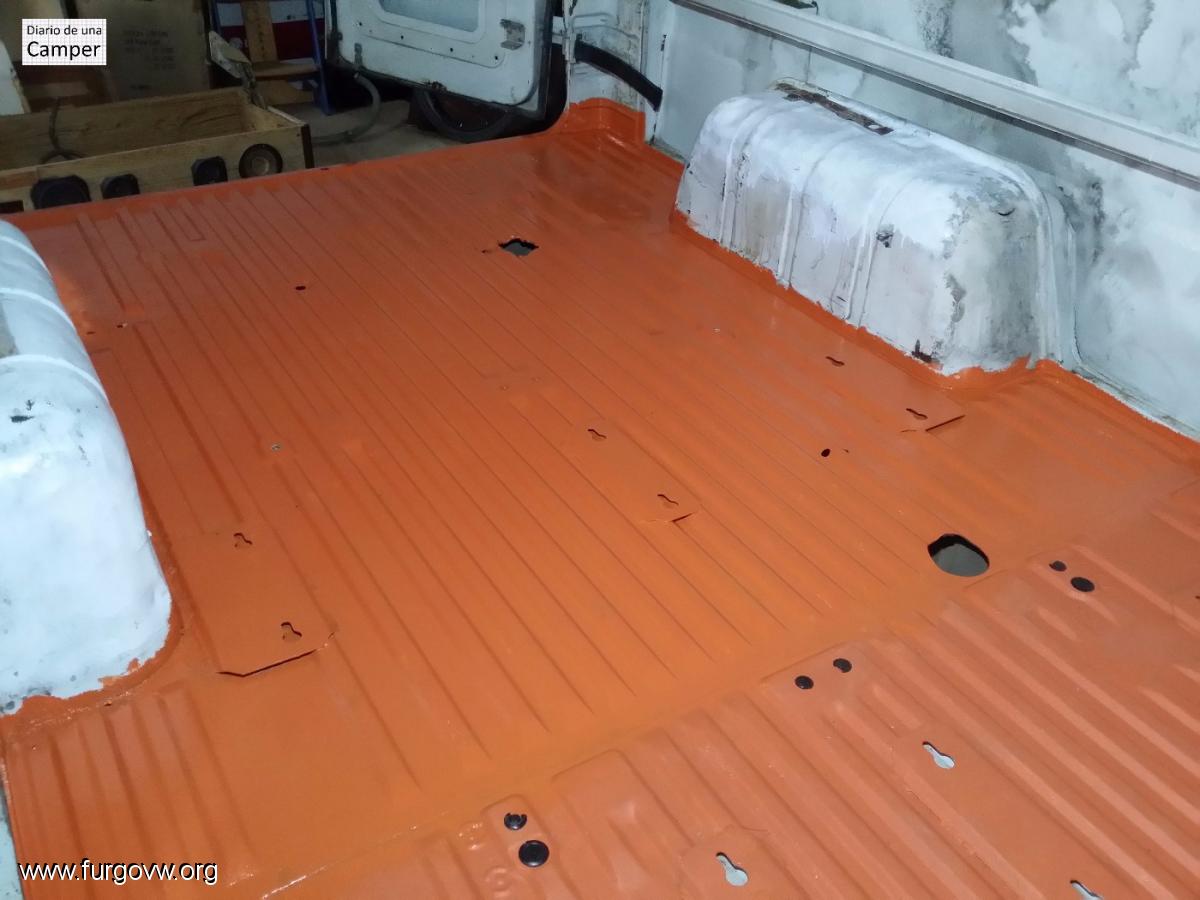

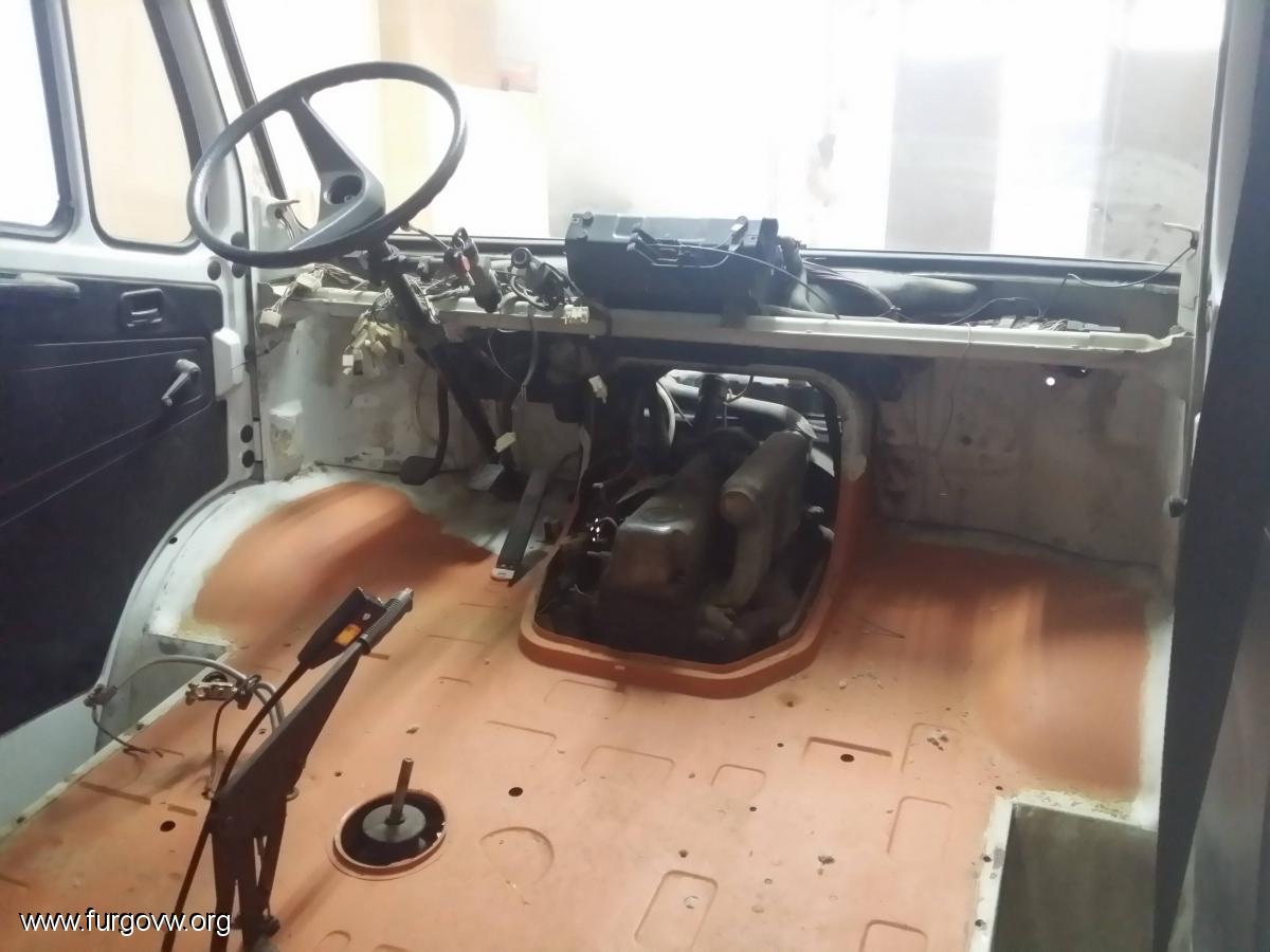

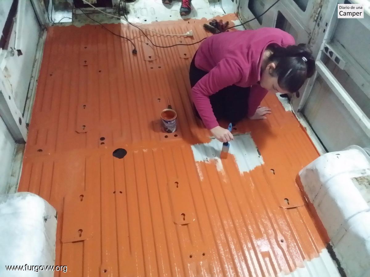

Pequeños avances con respecto al suelo, lijado y aplicación de pintura para proteger la chapa:

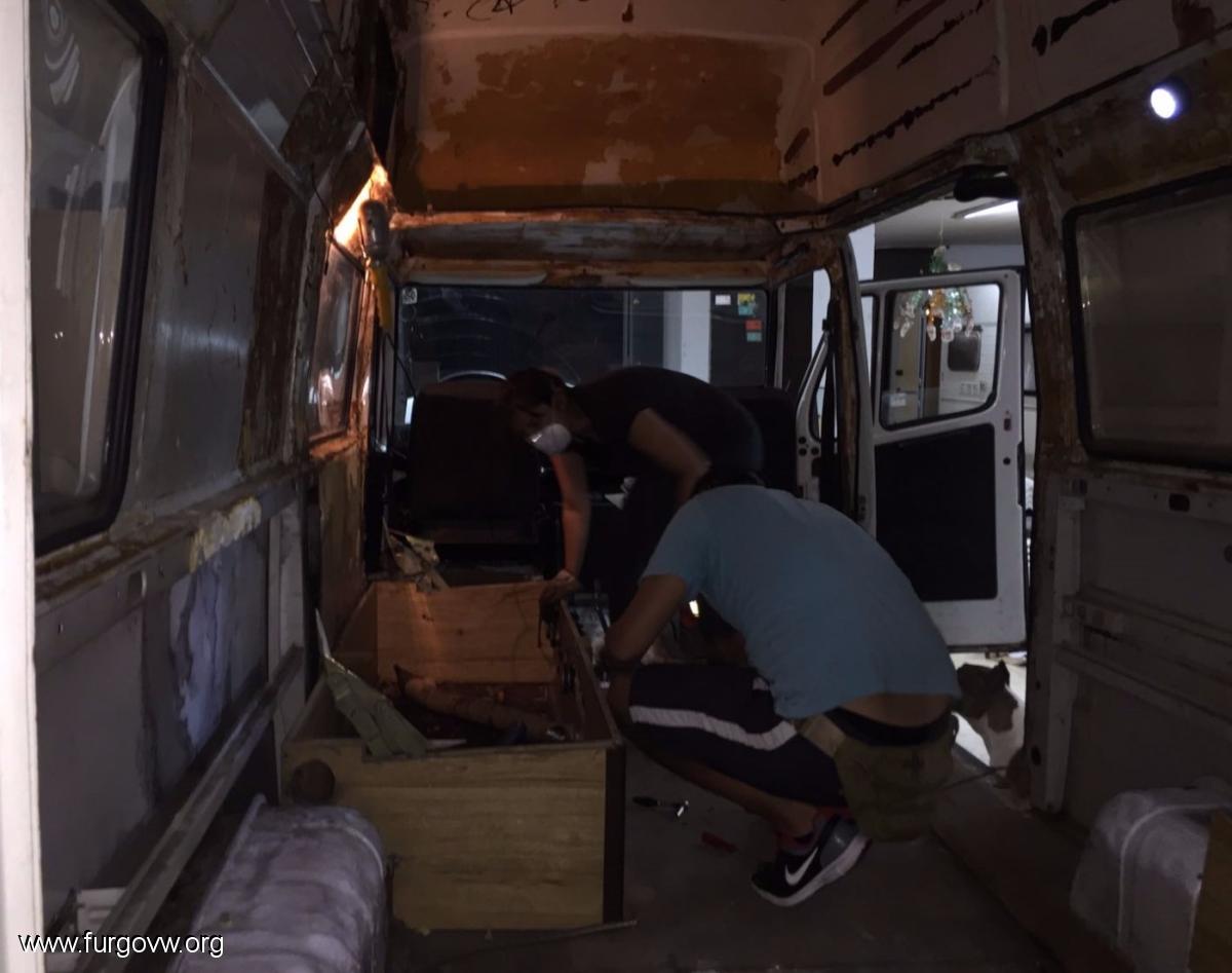

Continuamos con el lijado y retirada de los restos de pegamento en la cabina:

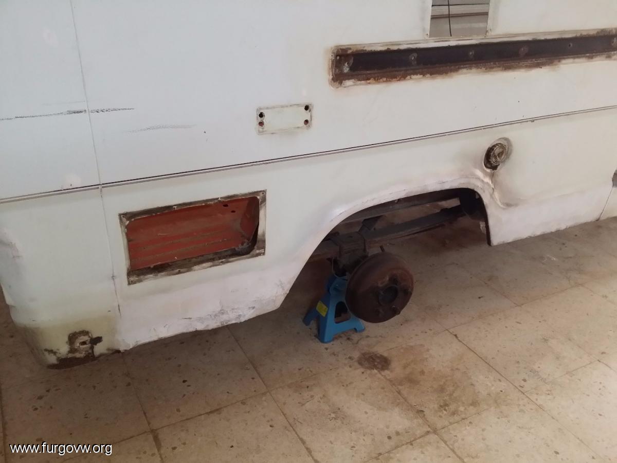

Y ahora llegamos a las chapucillas....

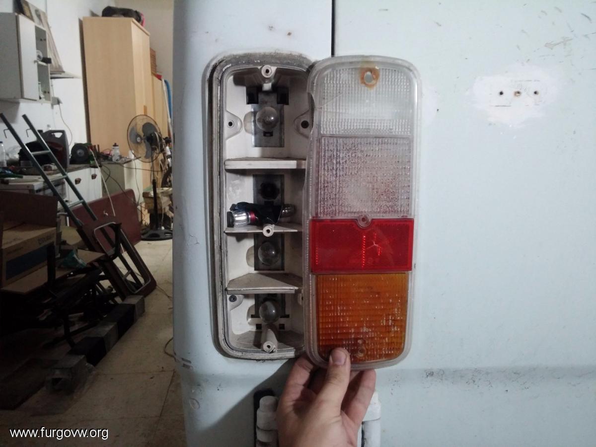

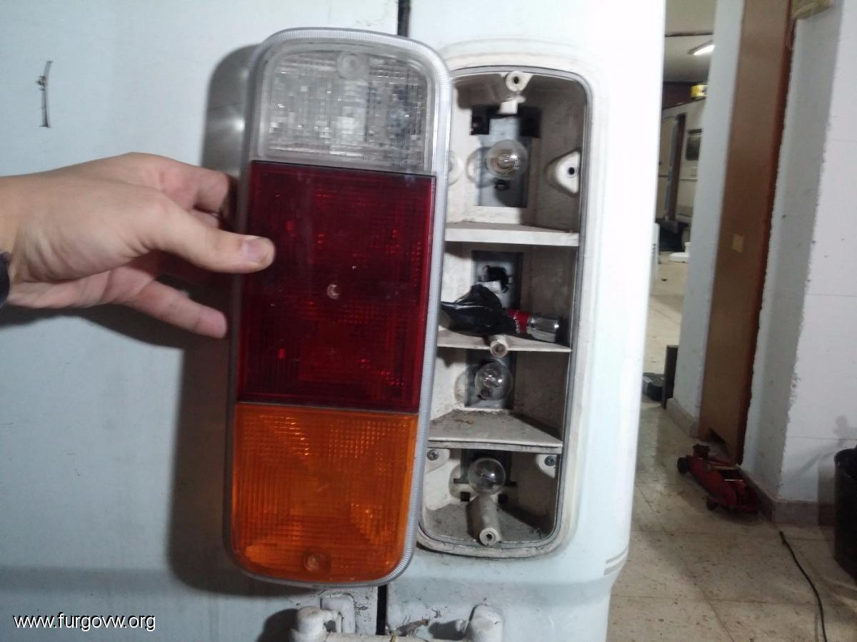

esta es mi favorita xDD Nos la bajamos de madrid sin luces traseras de posición y, bueno, un show... TOOOODOS los coches venga a darnos las largas, horrible. Y claro, cuando empezamos a desmontar y llegamos aqui... Pa'matar al chapucero del dueño anterior!!! Total, solo tenia que cambiar las bombillas!!! FUNCIONABA TODO BIEN!!!

Frontal:

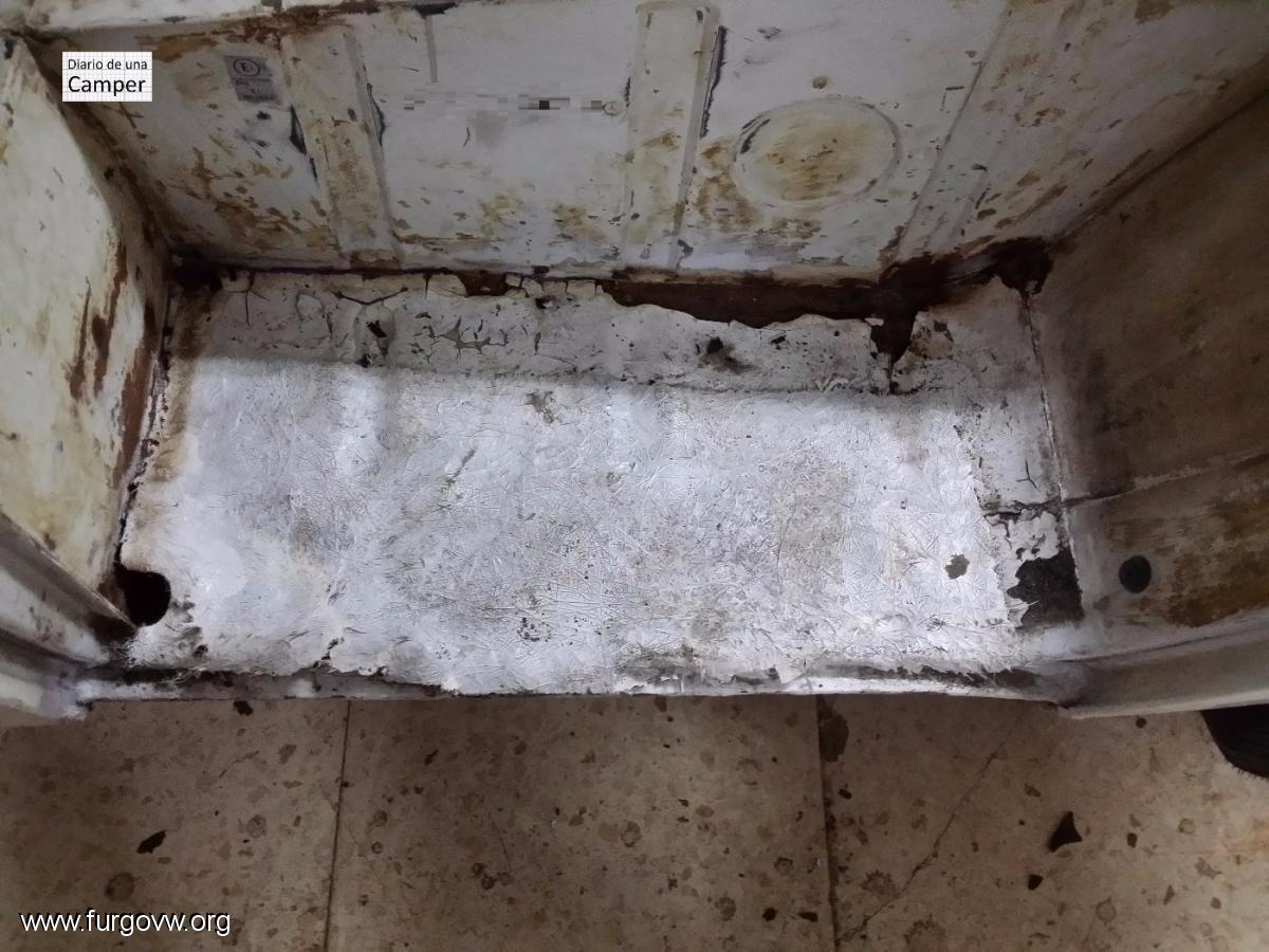

Escalones de acceso:

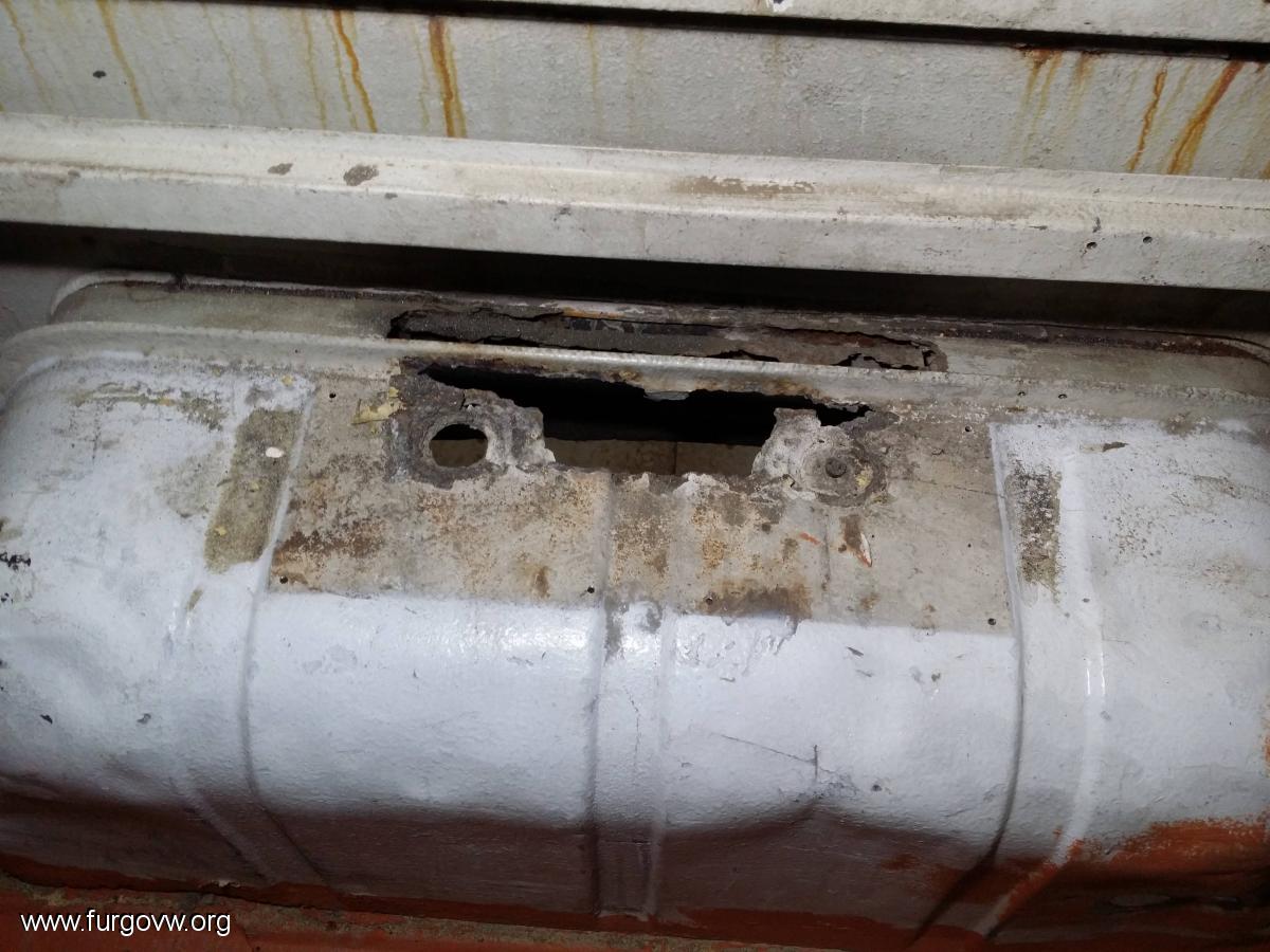

Una curiosidad encima del paso de rueda tienes un agujero? Yo también lo tenía (los tengo) en los dos pasos de rueda.
naewon
Muchas gracias por tus palabras!!!!
¿¿Estos son los agujeros que comentas??
Este es el que está en el paso de rueda del lado del conductor.
Y este el que está en el lado del copiloto

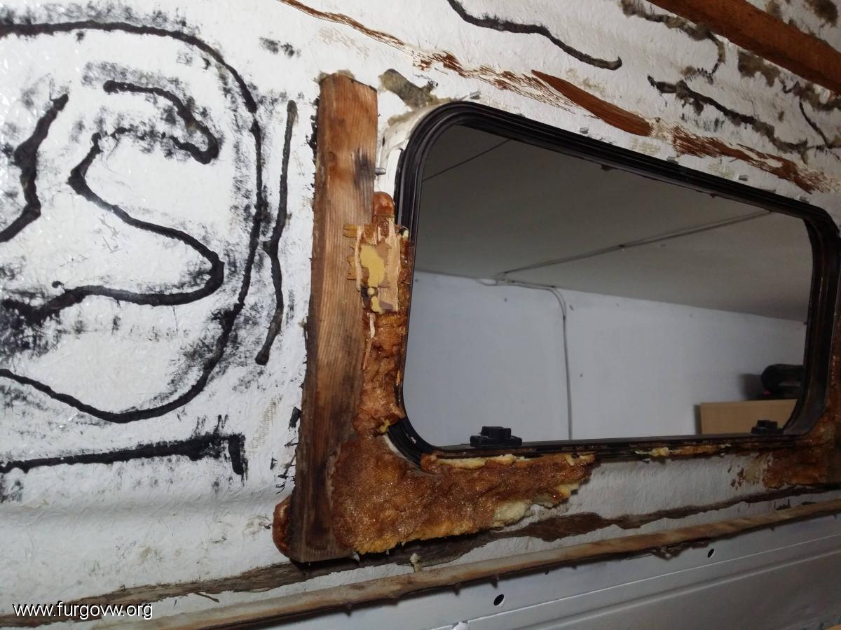

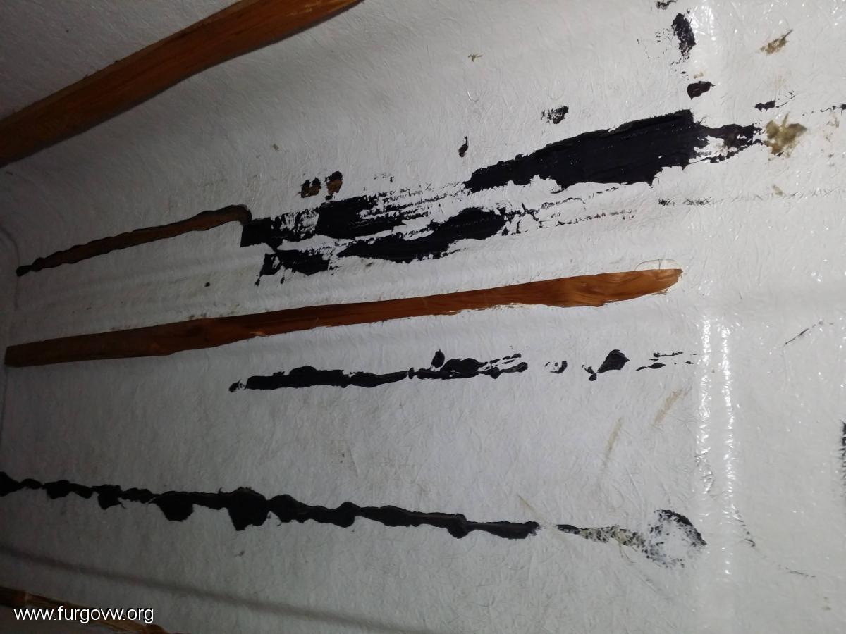

Pregunta..... ¿Como narices puedo quitar los restos de silicona NEGRA, el politileno y la madera que están en el techo?

Prueba a quitar la silicona negra con la pistola de calor y una rasqueta seguro que sale mejor, no será una maravilla pero mucho mejor si.
Esos agujeros tengo yo también! Supongo que serán del óxido del paso de rueda, pero en la mía parecía como si hubiera habido una especie de tapa.
Marre
Tiene pinta de ser masilla de poliuretano (sikaflex o similar).
Yo probaría con disolvente específico para poliuretanos, quizás lo afloje y te facilite la retirada...

Llevamos toooooodo el día con el formon, la espátula y la pistola de calor dándole que te pego a la silicona y PERFECTO, confirmo que va de lujo. Está saltando todo muy bien. En cuanto terminemos (entre mañana y el lunes) subo fotos del proceso (antes y después).

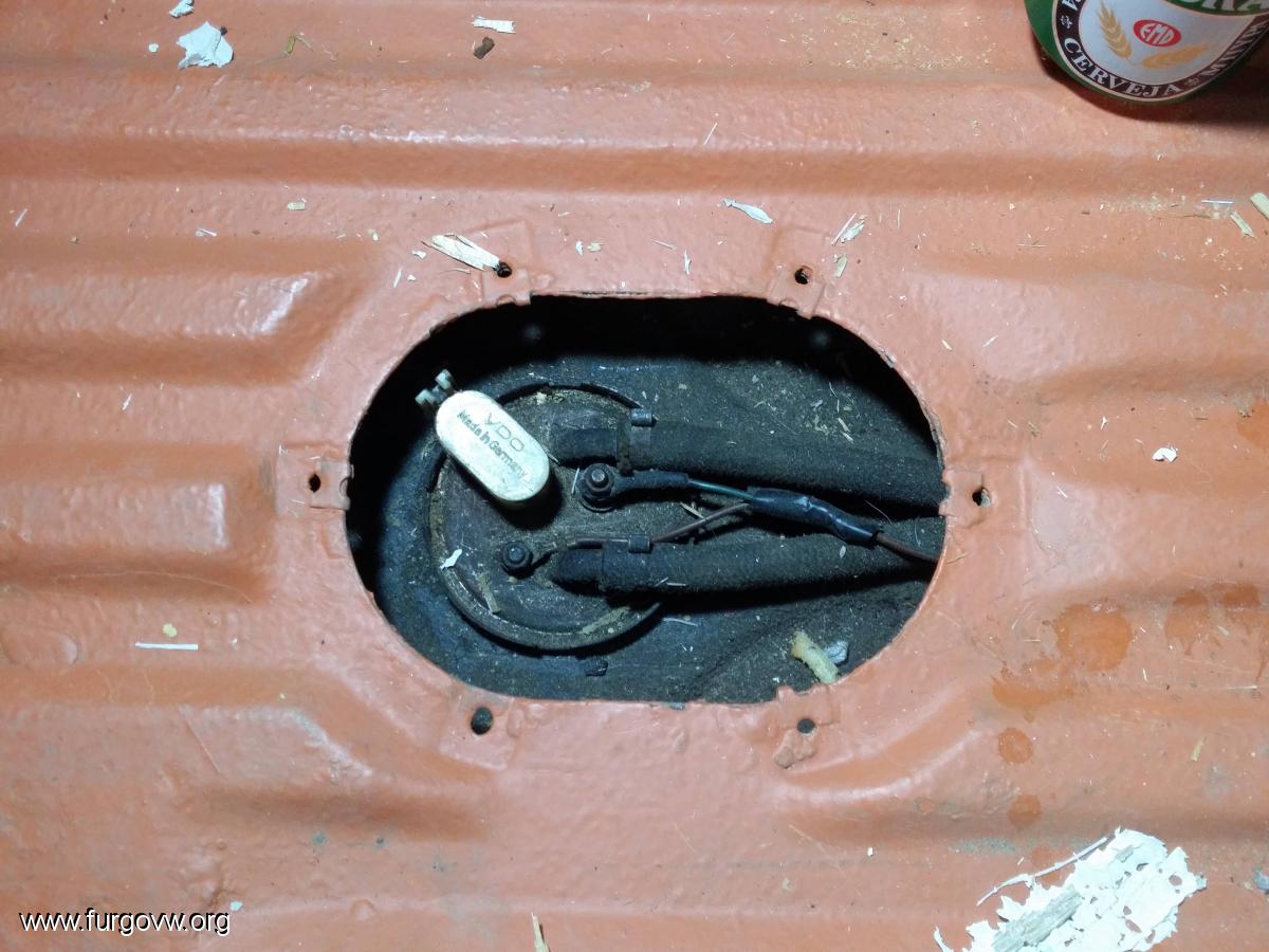

Antes de salir de la cochera, he recordado una de las tantas cosas que tengo por hacer... El reloj indicador del combustible se queda pillado en la mitad (mas o menos) y no indica por debajo de esa medida, CREO que puede ser problema del aforador, que según he estado leyendo es problema común. Restos de óxido y mi*rda hacen que no funcione como debería, sin embargo, no tengo ni idea de como acceder a él y posteriormente limpiarlo.
¿Alguna ayuda? Foto ilustrativa de lo que veo:
Si sois tan amables, editarme la foto con lo que tengo que quitar y demás.
Un saludos y gracias anticipada por la ayuda!

Hola compañeros, bonito proyecto, lo primero.
Lo segundo es corregirte una cosita, el minio ( la pintura naranja antioxidante) tiene que estar en contacto directo con la chapa, con lo cual donde has lijado y saneado esta bien aplicado y cumplirá su cometido, ya que la pintura separa al minio de la corrosion que tiene que evitar pero donde lo has aplicado sobre la pintura blanca solo has dado una mano una pintura fea que vas a tapar de blanco despues y que no va a hacer nada.
Hola Txuan!! Gracias por pasarte por el hilo.
Efectivamente, es como estás indicando. El tratamiento solo se ha dado en las zonas en las que había óxido, el resto ha sido pintar. ¿Por qué? Pues porque era el único color que había en el Leroi Fermin cuando fuimos a comprarla ;D
Teníamos claro que el color que se utilizase iba a ser tapado por el aislante (kaiflex) y posteriormente por el suelo por lo que la estética era algo que nos daba igual... Cosa diferente con las paredes laterales, que si esperamos hasta que llegase el blanco antióxido.
