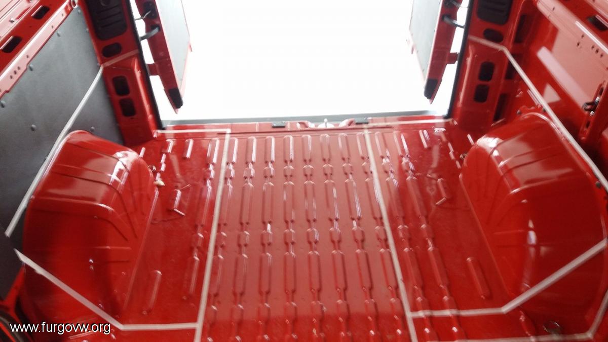

Bueno pues he vuelto a tomar medidas y también he tirado hacia atrás (hasta las gomas de las puertas) lo que sería el arcón izquierdo y derecho. Pero sigo con mis dudas, por un lado una cama de 120 me sigue pareciendo pequeña y por otro el largo de la cama (mido 1,79). Tanto si retranqueo ese nervio o lo sitúo en medio de él, no voy a tener problemas en colocar el armario y el plato de ducha. Aquí tenéis unas fotos:

Para 2 pax en una 5m, yo pondria asientos giratorios y mesa en medio para comer
wc bien hermoso; Buen ala plegable al final de la cocina para poder trabajar.
Y cama atras bien alta, pero que permita sentarse para leer sin armario sobre la zona de cabeza, debajo de la cama te quedaria un maleteraco...
Neptuno_a80
Jajaja, tu Toni, la cama alta pero que puedas sentarte a leer, si o si eh?
Pues referente a las medias, 120 vas muy bien, y de largo a mi me sale una medida de cama de 186, con 1,79, no tendrás problemas.
Yo no le pondría más ancho de cama ya que sino perderías armario o cocina.

Bueno lo del rollo de leer/altura no es solo por eso, es que ya que montas una sola cama fija, no la vas a subir tanto como si hubiese 2 camas, que al final parecen dos nichos.
Y tampoco la pondria baja que es lo tipico, porque veo espacio desperdiciado arriba, que viene de narices como maletero.
Y la altura sentado/leer me parece la ideal para que la zona cama no quede angosta, no te dejes los cuernos al incorporarte etc....

Ya pero ese ancho... en la caravana dormíamos en literas y de lujo, y en casa cambiamos un colchón de 135 por 150 y aun me arrepiento de no haberlo cojido más grande ;D...pero bueno todo es acostumbrarse y además cuando sales por ahí acabas reventado y me quedo sopa enseguida
Neptuno_a80
Correcto! Pero hablamos de furgonetas  .meparto.
Tienes que priorizar, lo que saques de un sitio, lo perderás en otro. A mi personalmente me gusta tener espacio para guardar lo que haga falta, pero a la vez dormir cómodo, y me ajusto a lo necesario.
Pero las necesidades de cada uno, son muy diferentes. Decidas lo que decidas, será la mejor opción  ;)
