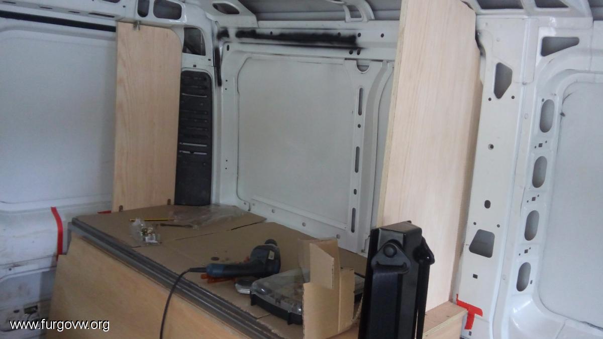

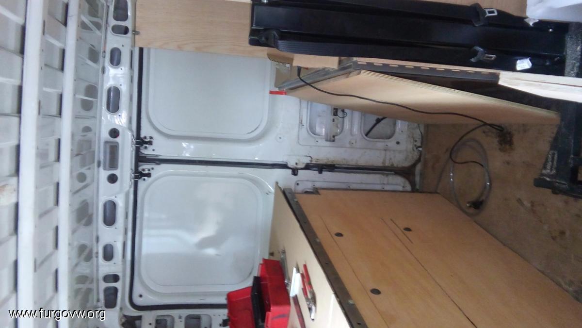

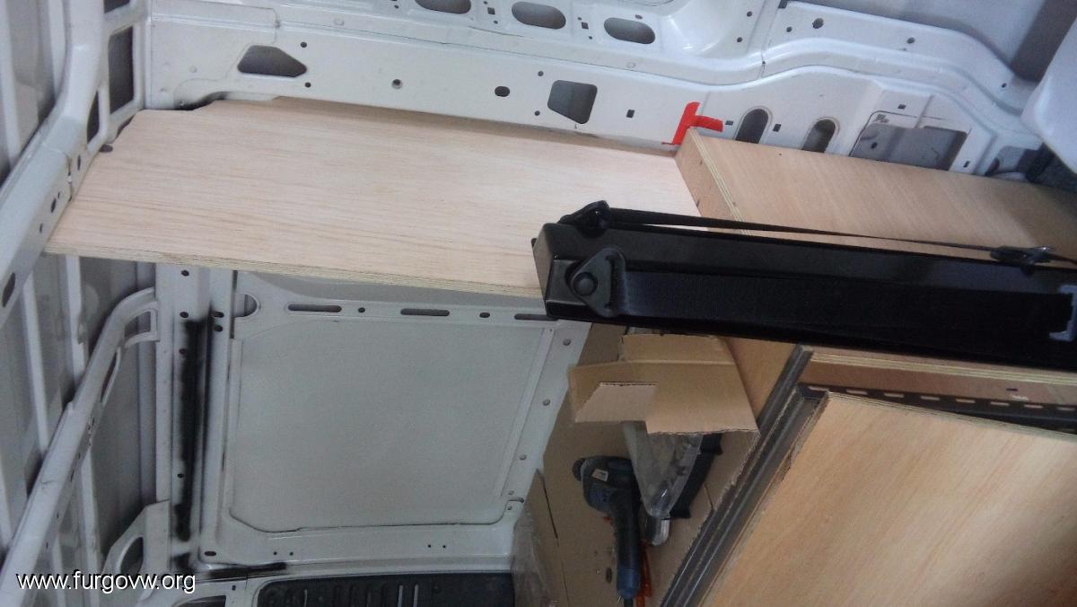

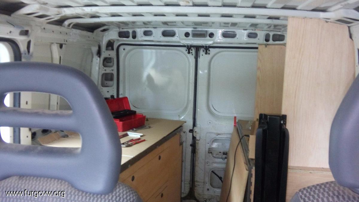

buenos días, a ver si me podéis echar un cable.
Tengo una Ducato corta de techo alto (5m) y me surjen dudas a la hora de panelar.
Quiero hacer en la parte trasera un salón-cama, seguido del arcón izquierdo continuará con un armario alto y seguido del arcón derecho un mueble-cocina. La idea al menos es una cama de 1.20m. Yo mido 1.79
Mi duda es si echar la cama  hacia las puertas traseras y así librar el nervio vertical central y a partir del nervio montar el armario. Con eso podría asegurar una cama de largo de 185 y también quedaría un panelado perfecto sin escalones
O por el contrario, mantener el arcón como se ve en las fotos hasta la mitad del nervio pero a la hora de panelar no se si tendría "escalonar" esa parte del nervio.
En las fotos se puede ver quizás mejor lo que pretendo explicar. :-\

Hazlo hasta el nervio, yo lo estoy haciendo asi y queda guay, escalonar ese nervio no supone ningun problema, porcierto, enseña las fotos de esa furgo!! Para mi, la mejor medida!!!

A esa cama que dices en las fotos, le tienes que sumar 5 cm mas, porque el colchon llega hasta las puertas.

Esa es la idea, escalonar ese nervio pero hasta la mitad y después ya viene el armario alto. De esa forma mantengo los 185 de largo de cama exceptuando unos pocos cm de la esquina. No quiero que quede mal. Cuando dices hasta el nervio, te refieres a la mitad como se ve en la foto?

Pues si llega hasta las puertas mejor, más anchura de cama :)

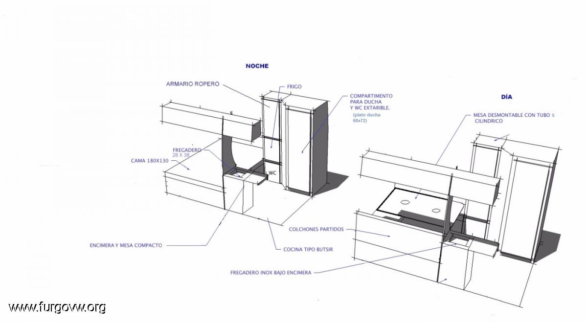

El armario hará 190 de altura más o menos, de ancho 40 y fondo 60. Se divide en 3 partes. Parte inferior el potti, parte media nevera de 50 litros y parte superior armario-ropero.
El baño es un plato de ducha de 68x72.

Esto es lo que vamos a hacer

Espero que te sirvan para hacerte una idea. La parte de arriba de ese mueble es la anchura del mueble. Para mi seria perfecto una L1H2, pero sacrifique esa medida x una L1H1 4x4...jejeje

Es muy buena idea, pero no nos convence la ducha ahí en medio. Vimos la de FurgoK y sí, está muy chula pero no nos hace tilín.
Lo de elevar el suelo de la zona de la cama también lo pensamos, pero queremos el suelo liso porque queremos meter 2 bicis.
La distribución que hacemos nos queda una pasillo de 70 cm, como la puerta interior de un piso o casa, creo que está muy bien.

Perfecto!!! En la 1a y 2a foto se ve claro lo que queria decir. Pues ya que estamos y la tuya es una l1h1(ancho y largo como una L1H2) que ancho tiene ese mueble.
Tambien veo que el arcón cubre el paso de rueda. Lo has clavado. Gracias.☺

Mi pequeño aporte... Tal como planteas la mesa puesta, no tendrías apenas sitio para pasar a sentarte, ya que por un lado está el mueble cocina, y por otro el armario. Lo ideal, es que no la hagas tan larga, y guárdate el retal para completar la cama con el trozo sobrante.
