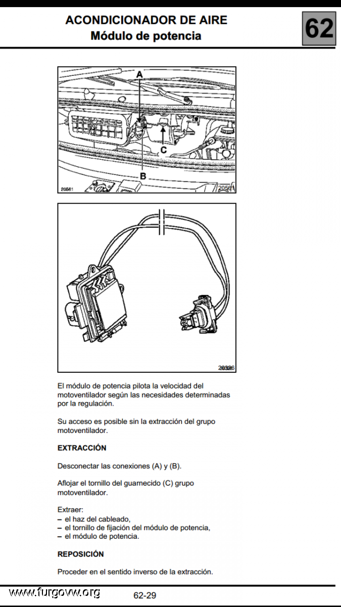

Hola GAMBY, pues me has dejao pillao con esto de la resistencia, no tenia ni idea, en muchas trafic lo que suele fallar es el cable regulador del aire
Pero según he ido indagando puede que esa resistencia que comentas pueda estar aquí
En el módulo de potencia de la velocidad.
La verdad que es un quebradero de cabeza, espero qie tengas suerte y encuentres el fallo y si necesitas algo màs, aquí estamos, un saludo.

Tienes un 99% de posibilidades de tener el módulo de resistencias roto.
Es una avería muy, muy típica.

Hola a mi me ha pasado lo mismo no me funcionaban la 1 2 y 3 velocidades he comprado la resistencia y la he podido cambiar hay que desmontar unos tornillos que cogen la manta térmica que protege la entrada de aire del ventilador son seis así se consigue meter las manos por donde van los cables rojo y negro se desclipan las concesiones que se ven a la  izquierda y luego se desclipa la conecsion que va sola y esta en la parte posterior a la derecha del ventilador a mi me costó verlo porque parece que se mete dentro de la carcasa del ventilador pero no, va por detrás rodeandolo hasta la parte trasera a la derecha arriba. Cuesta de ver pero si metes las manos una por la izquierda y otra por la derecha del ventilador moviendo los cables rojo y negro te das cuenta que los cables van por detrás del ventilador hasta llegar a la conecsion que esta por detrás a la derecha.
