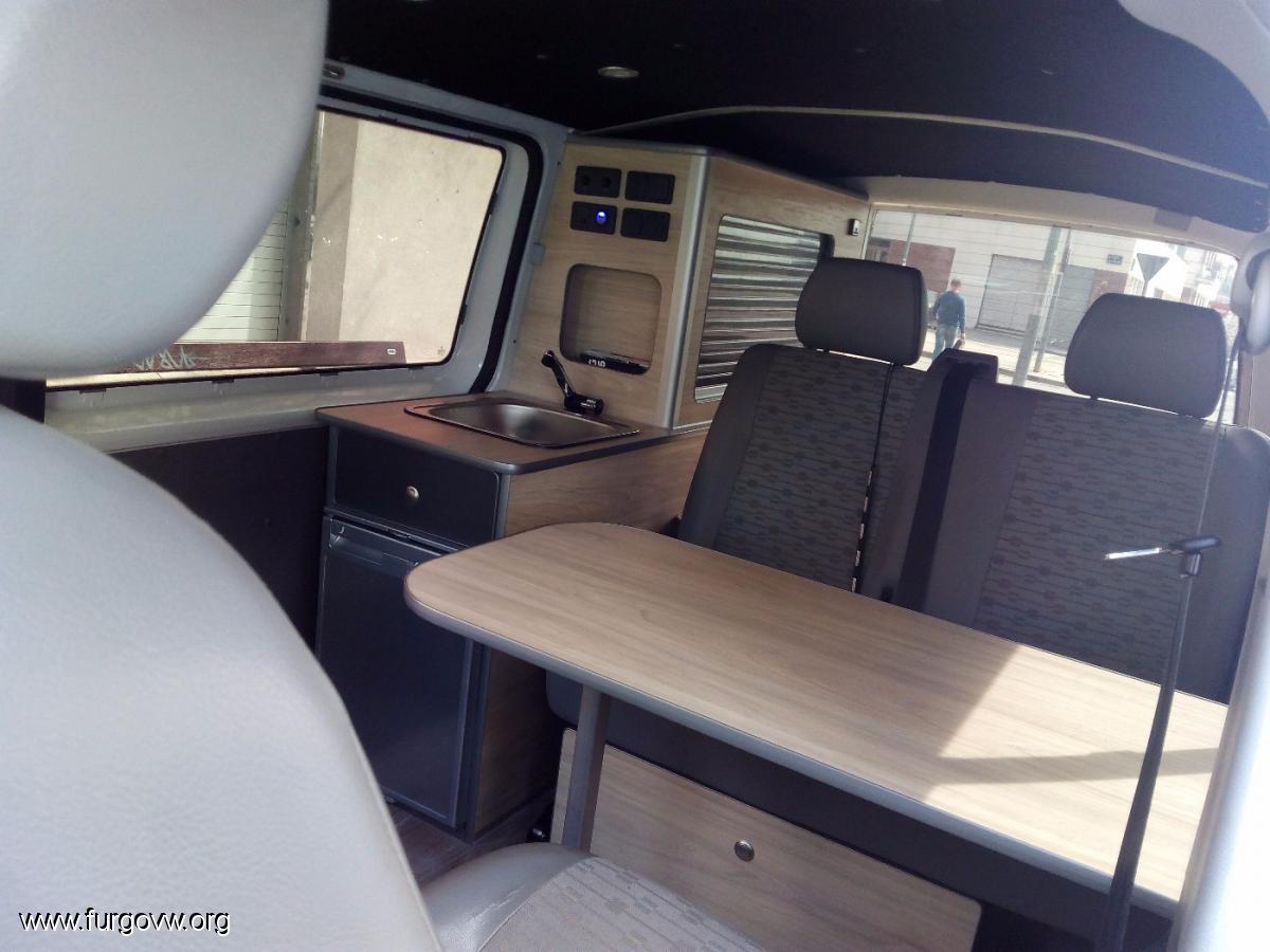

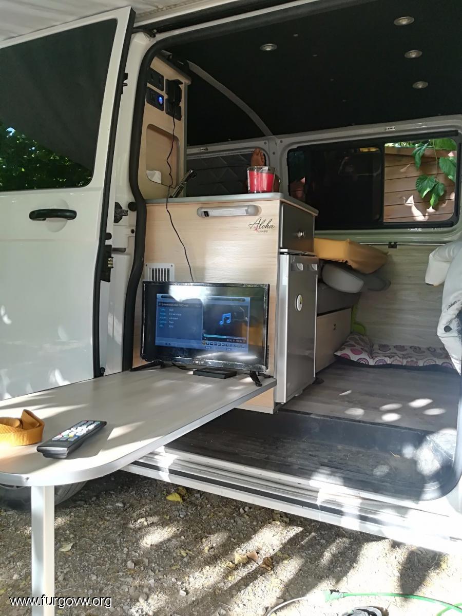

Me encanta!! Yo tengo también una trasporter y quiero hacerme algo parecido. Que maderas has utilizado?? De donde compraste la nevera?? Modelo?
La nevera es una dometic que compre en lulukabaraka, un poco cara pero merece la pena, va genial

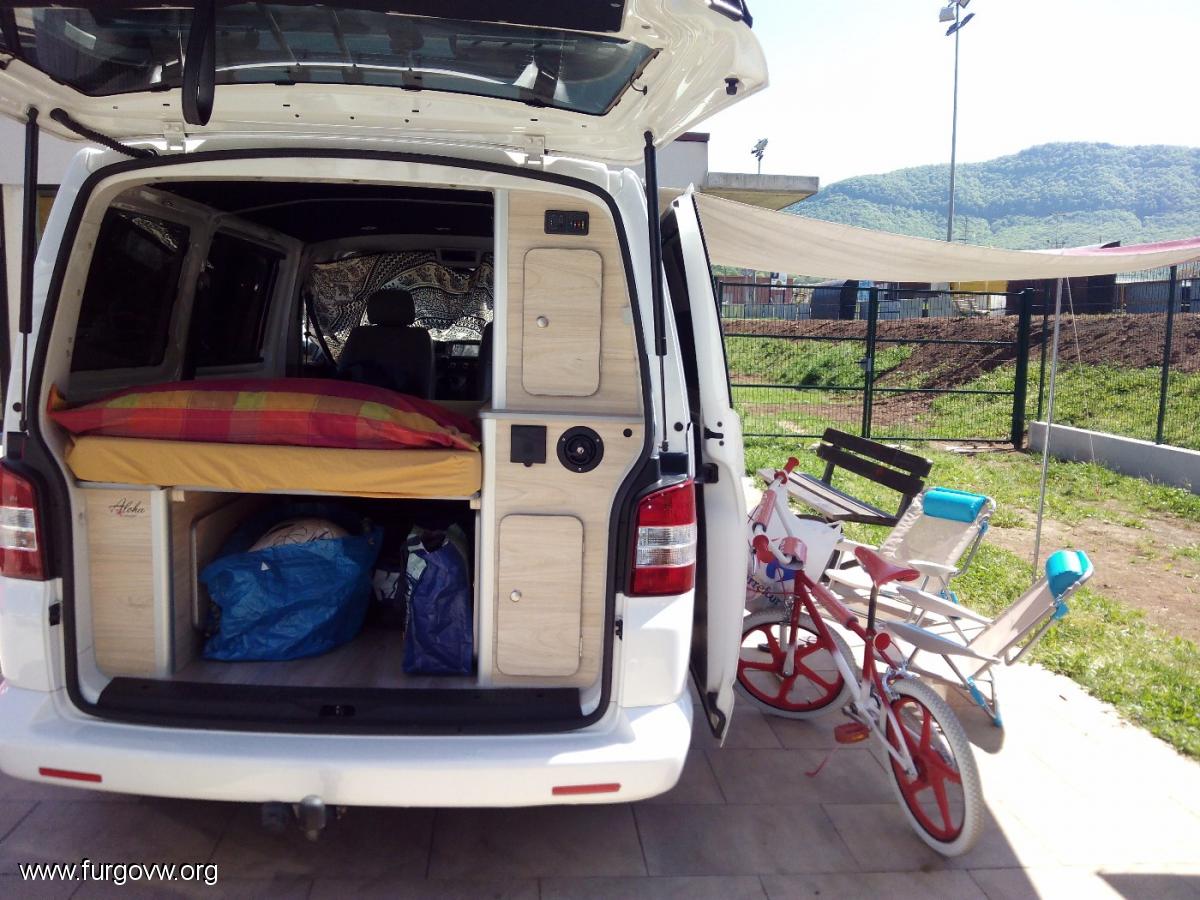

El colchón lo has pegado a una tabla? Si no es así cómo lo pones encima de los asientos?
Cómo has fijado los muebles a la furgo?
Los muebles están anclados al suelo de madera y a la chapa de la furgo con tornillos de rosca-chapa.
El colchón está hecho a medida, simplemente está sobrepuesto pero no se mueve absolutamente nada, se puede quitar y poner.

Una duda, el depósito de grises del fregadero dónde lo has ubicado para poder vaciar?
Un saludo, y enhorabuena de nuevo!
El depósito de aguas grises está situado debajo de la furgoneta por fuera, al lado de la rueda de repuesto. Es un depósito para ese modelo de furgoneta, lo compré en lulukabaraka

buenas ¿cómo has retrasado los asientos de la 2ª fila? ¿no has dejado hueco o forma de volverlos a poner en su sitio para las ITV?
Otra duda, poner cualquier tipo de suelo, sea tarima, vinilo, etc... no da problemas para ITVs? Entiendo que es vehículo mixto y has podido reducir plazas sin problema?
Gracias,
Los anclajes los he retrasado solamente 10cm para que el cinturon pueda hacer su función. En el proyecto de homologacion eso no figura, solamente la reducción de 4 plazas, instalación eléctrica, plataformas giratorias y muebles. Cuando presente el proyecto la itv me dieron el visto bueno y me lo sellaron sin problemas. Después pasas la itv normal y después de la primera, en el resto ya no tienes problemas. Si se hubieran dado cuenta alomejor no me hubieran sellado la homologación pero como ya han dado el visto bueno en las siguientes itv eso no lo miran. De todos modos es muy poca la diferencia y casi no se aprecia, solamente te das cuenta si tienes una y sabes como es.
Yo hice la homologacion de todo a la vez pero del suelo creo que no ponía nada. Yo metí un tablero y después aislante y el parquet encima, en la itv eso no lo miran.
