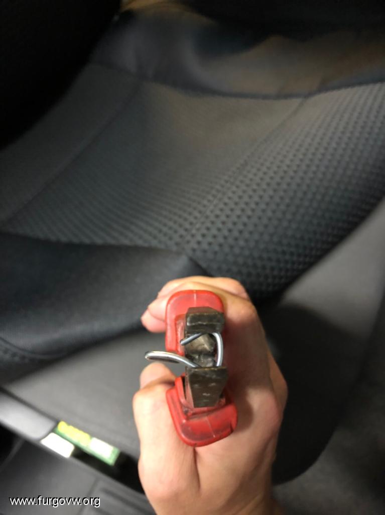

furgonetis

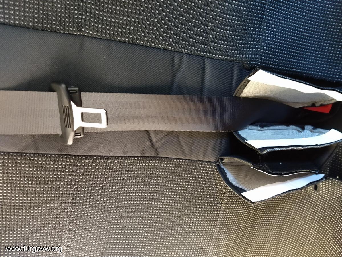

Alguien sabe si esto es normal? Un cinturón dos huevos para poner dos cinturones....  .malabares

En la banqueta de mi Trafic pasaba lo mismo pero tiene explicacion, no necesitas agujeros para el cinturon puesto que es la funda superior y el cinturon sale de abajo pero si que necesitas esos huecos para salvar las viguetas del respaldo, mete la mano y las notaras

Está al revés montada, me explico gira la funda en el respaldo ya que esas orejas tienen que quedar arriba donde los cabezales, es para librar el agujero por donde sale el cinturón del propio respaldo.

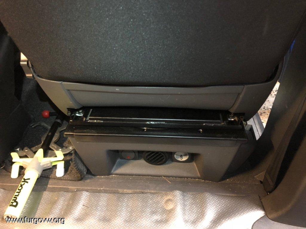

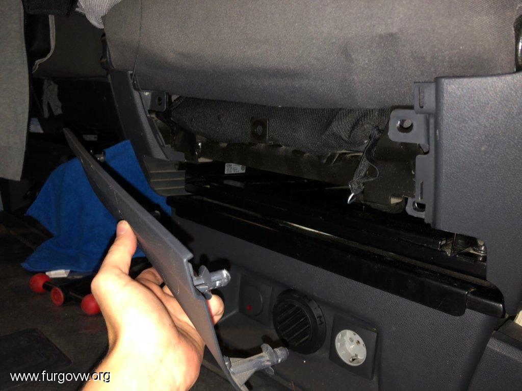

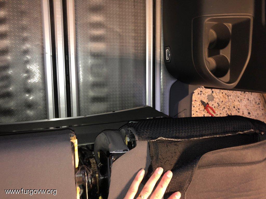

Esta tarde me he puesto a montar las fundas, pero como no tenía ni idea he mirado un video en YT https://youtu.be/TW6lGLOjjIE he conseguido poner solo la funda del acompañante y la verdad queda bien apretada, sobretodo a la hora de poner la funda del reposabrazos vais a flipar, primero hay que meter la punta y luego estirar hasta llegar al respaldo.
Las gomas debajo del asiento cuesta tensarlas por el poco espacio, pero eso ya en cada vehículo será distinto supongo.
Pongo una foto del proceso y cuando termine ya subiré más fotos.
Aquí mejor cerrar el triangulo para que no se escape la goma
Queda tal que así

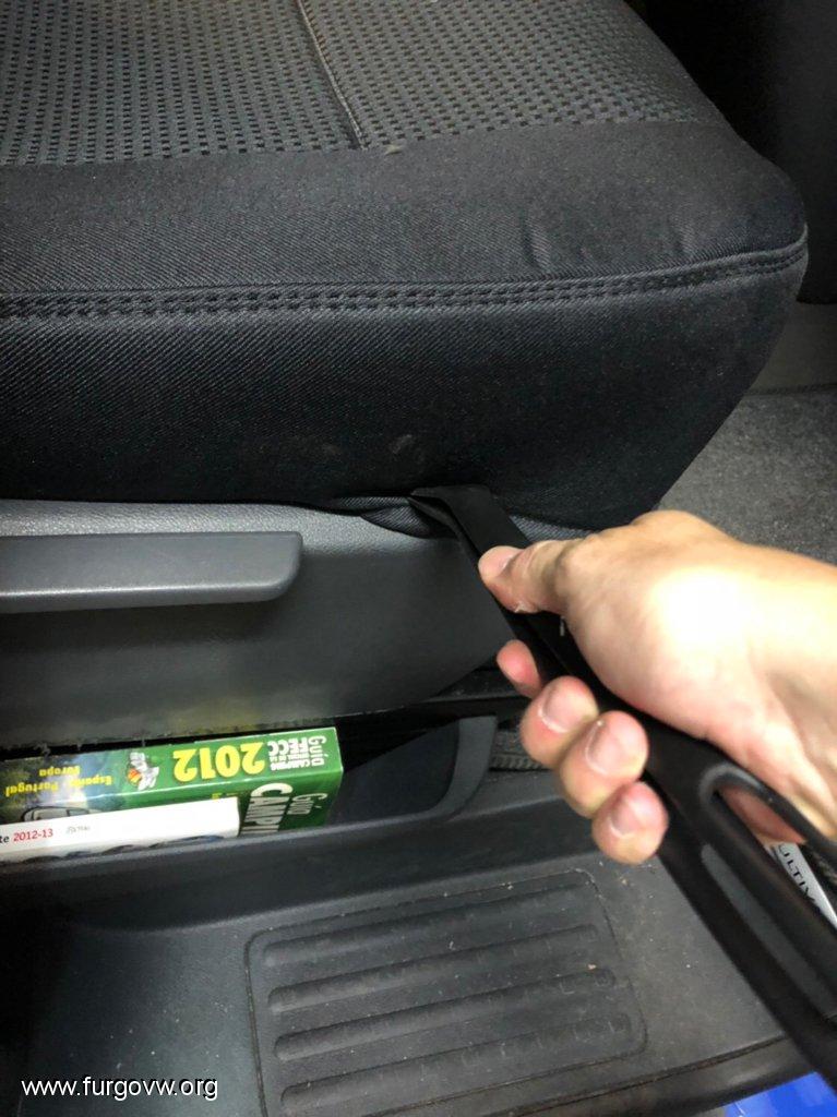

Utilizar algo para meter la funda por el embellecedor

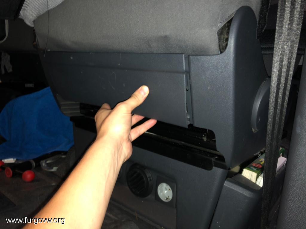

Tirar de la tapa que hay abajo detrás del respaldo
Queda espacio para poder meter la funda
Aquí ya puesta (el bulto en la parte baja es por que hay cosas dentro del bolsillo)
Me falta hacer unos cortes en forma de + (cruz) donde va el cabezal.
Mañana a ver si saco más tiempo y las termino de montar.

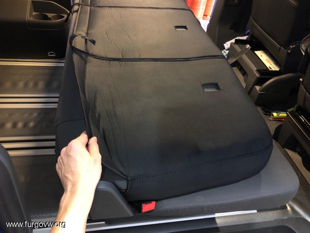

Este lunes me pondré en contacto con ellos, ya que la funda de los cabezales son demasiados altos, supongo que me han mandado los de t6.

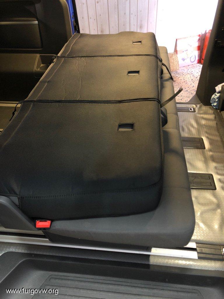

Y asiento cama no me convence demasiado como queda, diría que no es para multivan si no para transporter o caravelle, igual yo estoy equivocado, pero veo raro que tenga 3 agujeros y en la parta baja del respaldo no tenga donde poder agarrar la funda. Dejo fotos y a ver su alguien con multivan le pasa lo mismo.

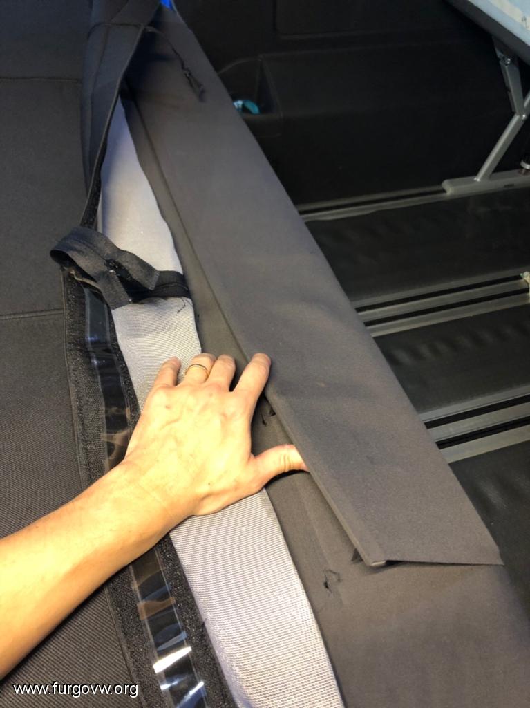

Solucionado, veo que se puede desmontar la tela del propio asiento. Dejo foto por si le pasa a alguien más.
Después ya podemos amarrar bien el respaldo con el velcro.

Te puedo asegurar que no está al revés

Tienes razón la has colocado bien, y no puedes meter esas lenguetas por dentro del asiento?

kalvitero
Cita de: furgonetis en Octubre 03, 2018, 13:16:47 pm
Compañero, en esa foto aparecen 2 cinturones, 1 el cinturón en si mismo para la plaza de la derecha y otro el cierre del cinturón de la plaza de la izquierda.
Tienes metido el cinturón de la derecha donde el cierre del cinturón de la izquierda

... pero veo raro que tenga 3 agujeros ...
hay asientos, como el mío, que llevan tres argollas para la sujeción de las sillitas de bebé. Es una cogida adicional a la silla para más seguridad (tengo tres enanos, se de lo que te hablo  .malabares
jaime orbital
Cita de: PanoramixXx en Octubre 12, 2018, 14:00:01 pm
Correcto, se equivocaron al mandarlas y me llegaron de t6, ya les he enviado las mías de vuelta y para la semana siguiente me tienen que llegar de nuevo.
