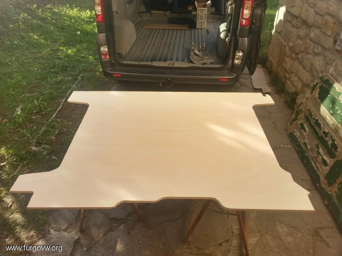

A la hora de cortar la madera usando el suelo de plantilla,  te tocara repasar los laterales varias veces hasta que encaje.
Yo lo hice de un tablero completo de dm. Y te recomiendo que el la parte trasera no hagas la curva del corte.  Déjalo recto hasta ajustar con la puerta y después pones un perfil de aluminio de remate. Si haces la curva tendrás que poner el plástico de atrás y con lo que sube queda como el culo.

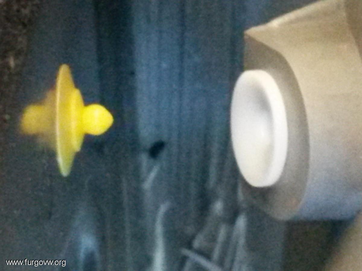

Efectivamente no era para tanto, solo había que tirar de ellos con cuidado. El problema es que no sabíamos ni cómo eran las famosas grapas y si nos íbamos a cargar muchas. Al final creo que solo ha sido una  :'(
Por cierto, para los que lo tengan que hacer aquí va una foto de las grapas dichosas.

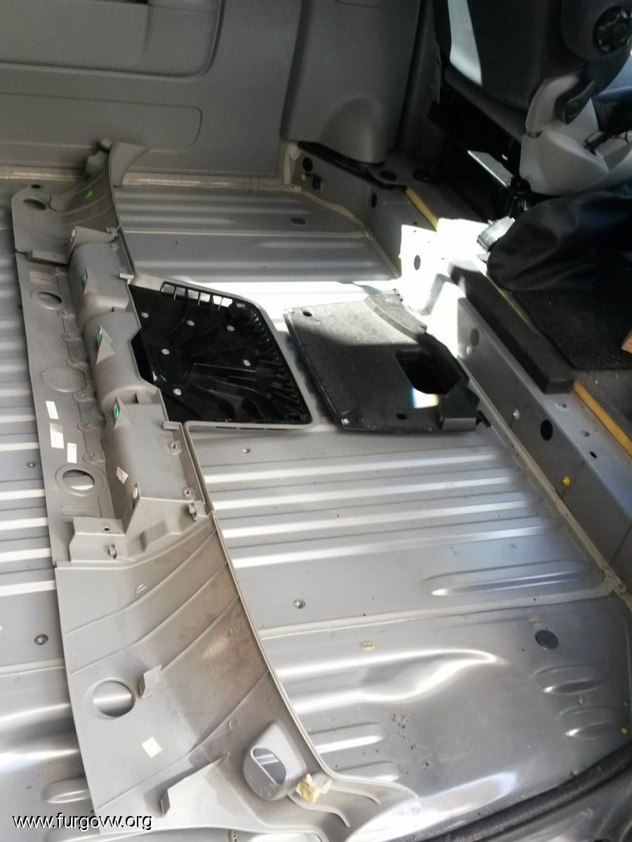

Fuimos quitando los guarnecidos poco a poco. Intentábamos encajar el tablero y si pegaba con alguno lo quitábamos. Al final casi tuvimos que quitar todos.... de la parte izquierda sin el casi... hasta la moqueta que lleva el paso de rueda  .panico
Como te he dicho leímos tu mensaje un poco tarde así que como puedes ver ya le hemos dado la forma a la parte de atrás del tablero.
Para que no quede tan alto como comentas creo que voy a fresar el canto un poco y meter el vinilo por debajo del embellecedor de plástico (esto creo que se lo he leído a iker_toxo... eskerrik asko  ;))

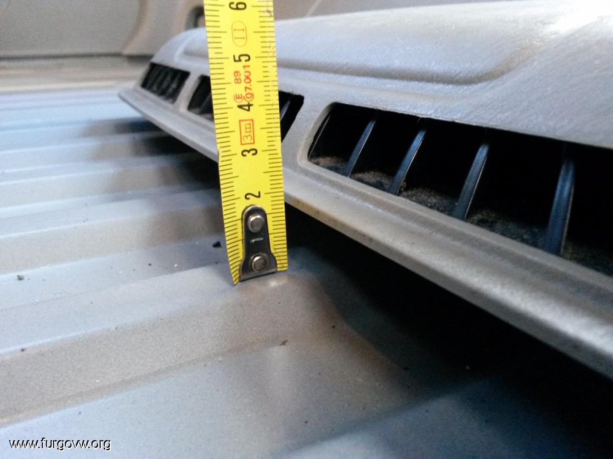

El finde que viene nos meteremos con el tablero delantero. Sigo con dudas de cómo van a entrar los 15mm del contrachapado, el aislante (que todavía no nos hemos decidido, así que no sabemos el grosor) y el vinilo que me imagino de 1mm (tampoco lo hemos elegido)

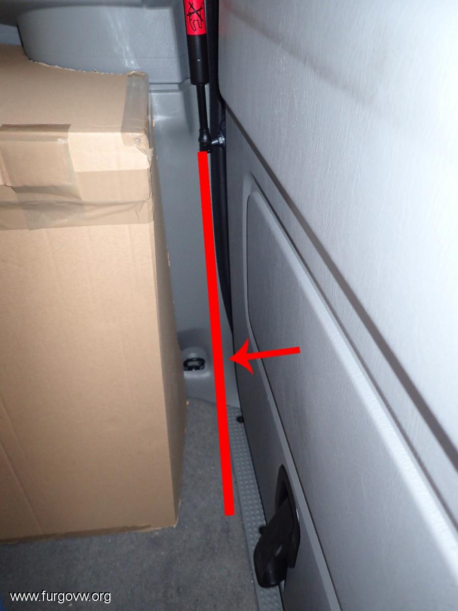

Os pongo una foto del espacio que queda entre el suelo y el guarnecido de dicha salida de calefacción, para ver si alguien con el mismo modelo nos puede contar su experiencia.

Aquí estamos de nuevo, con pocas novedades. Este finde al final no hemos hecho ná de ná  .nono
Seguimos con lo del suelo. Bueno, por lo menos ya hemos comprado el vinilo  .palmas

Sigo teniendo la duda de si entrará todo en el hueco ese de la calefacción (mirar foto en el post anterior) y ahora una duda más: ¿Merece la pena el del film metalizado? Es 1mm más de espesor, pero pone que es también aislante térmico, cosa que el Ethafoam creo que solo es acústico.

Yo puse aislante 2 mm tablero 15mm y suelo 2mm y si entra
Nyru
yo también puse el de 2mm.

Se me olvido comentar,el suelo que llevo es de 15mm,el sintasol de encima de 3mm y el aislante de debajo de 2mm y así queda perfecto de altura hasta los plásticos,ni mas ni menos.

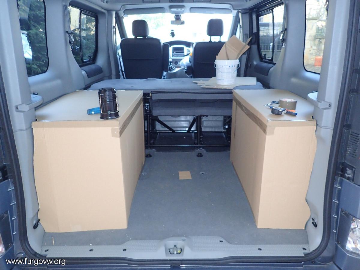

La preparación que tenemos pensada es la típica de los módulos a los lados. Os pongo una fotico del modelo que hicimos en cartón (antes de desmontar todo), por eso de tomar medidas y ver cómo quedaría.
Hemos visto en preparaciones de otros foreros, expertos e incluso profesionales de la materia, que dejan las argollas para amarrar la carga fuera de estos módulos (como también podéis ver en nuestro modelo en cartón de la foto)
El caso es que de esta manera al cerrar el portón, entre éste y los módulos se queda un espacio que no le vemos mucha utilidad.
¿Qué opináis sobre alargar un poco los módulos (hasta la raya roja que he pintado) para aprovechar más el espacio y amarrarlos a las argollas por dentro?
Tenemos la duda de por qué los que saben de esto no lo han hecho... y seguro que hay alguna razón  .confuso2
Espero haberme explicado  :roll:

Yo también sujetaré los muebles con cinchas a las argollas de carga. Lo de llevar hasta el final ese arcón....también lo he pensado, pero en realidad es lo que dices, no se le saca mucha utilidad a ese pequeño espacio...
Una de mis ideas, porque todavía no he empezado con los muebles, es que podría llevar hasta el final tan solo el tablero de enfrente y el de arriba. El que queda justo delante de la argolla como lo tienes en la imagen, lo dejaría hasta ahí, y así quedaría un hueco para por ejemplo poner paraguas....o las patas del toldo....o lo que sea.....
A ver si encuentro la foto de un compañero para explicarlo mejor con una imagen...... :P

  yo estuve en el mismo dilema que vosotros respecto a tapar las argollas de carga y al final me di cuenta de que depende de la altura del mueble. Si haces un mueble alto y quieres que vaya recto, la madera de este tiene que salir antes de la argolla ya que sino la madera se sale del marco de la puerta por arriba (la puerta de la furgo no es recta) . Sino lo haces tan alto puedes tapar los anclajes. Yo al final deje el hueco en el mueble bajo por hacer las medidas de ambos simétricas y tengo un pequeño voladizo en la cama q no me gusta mucho  >:(
Os dejo una foto en la que se ve el resultado
