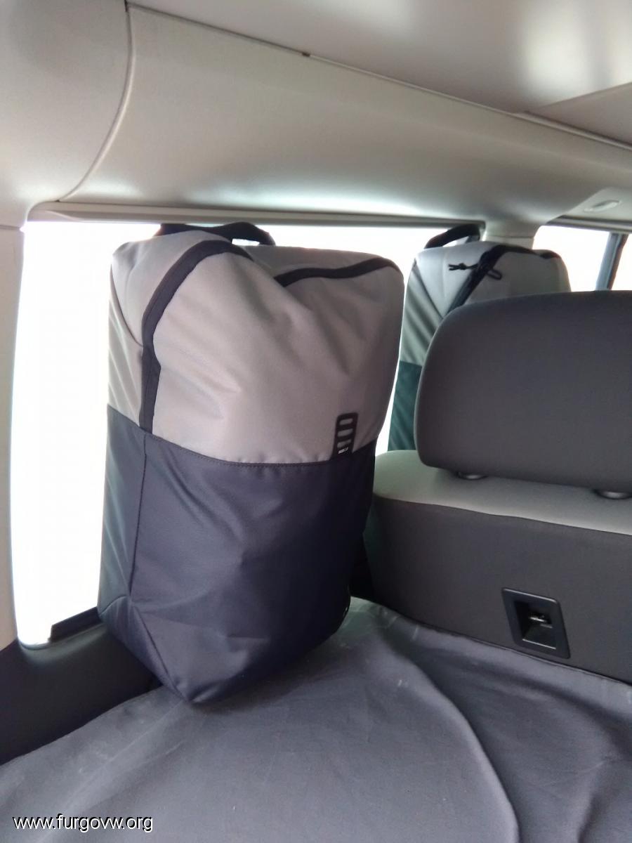

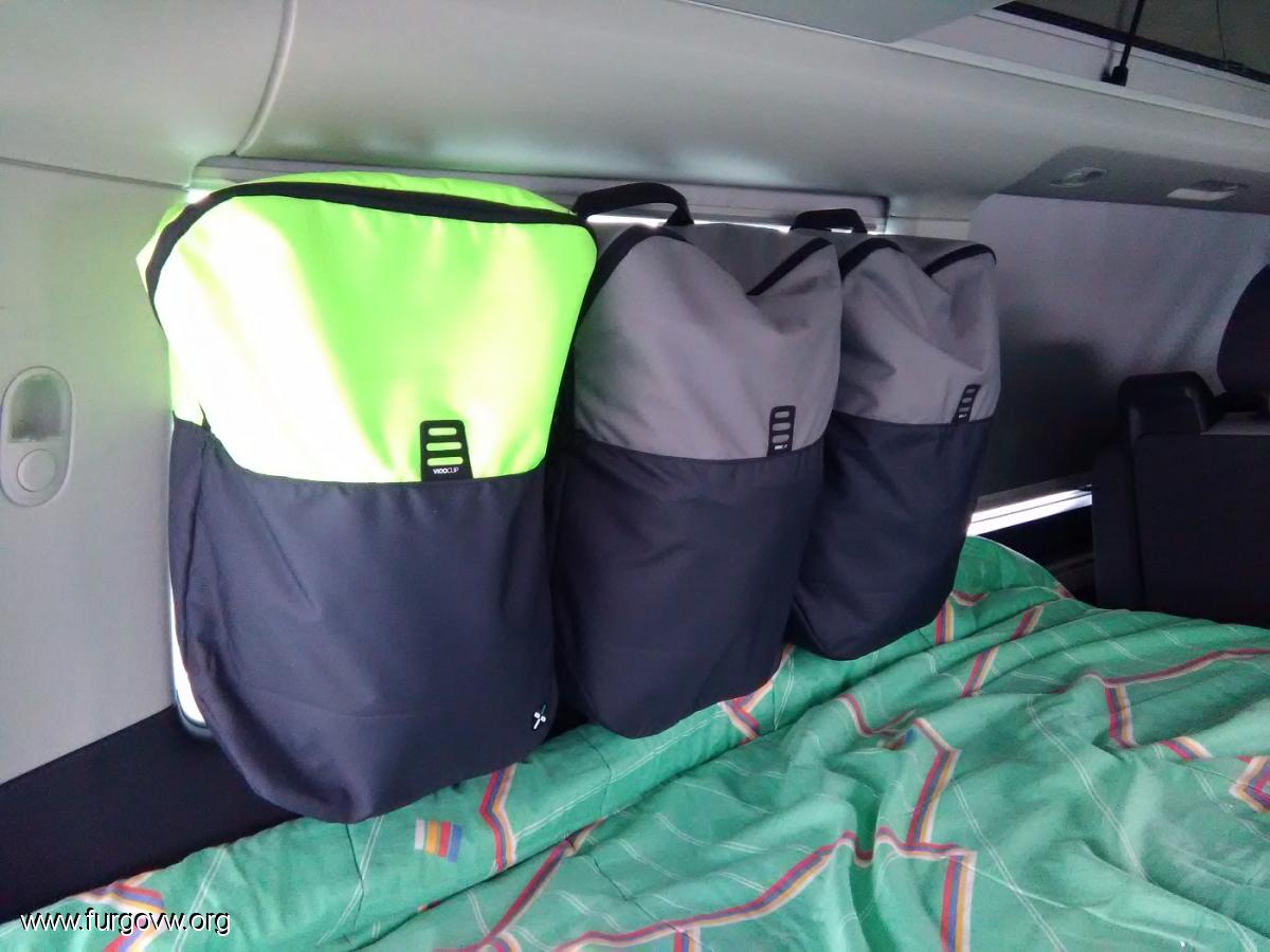

Hola a todos! Después de leer y leer el foro y más concretamente el tema bolsilleros para las.ventanas de atrás de la VW he confeccionado los míos siguiendo la regla principal: prácticos, fáciles de hacer y baratos.
Para ello busqué un soporte que se adaptará a los raíles, otro principio básico era no agujerear la furgo, y que fuera resistente al peso y duraderos aparte de fáciles de poner quitar, de guardarlos luego, fueran muy modulables ( tengo Cali Beach con 7 plazas y a veces con 5) etc. Vamos quererlo todo!!
Al grano:

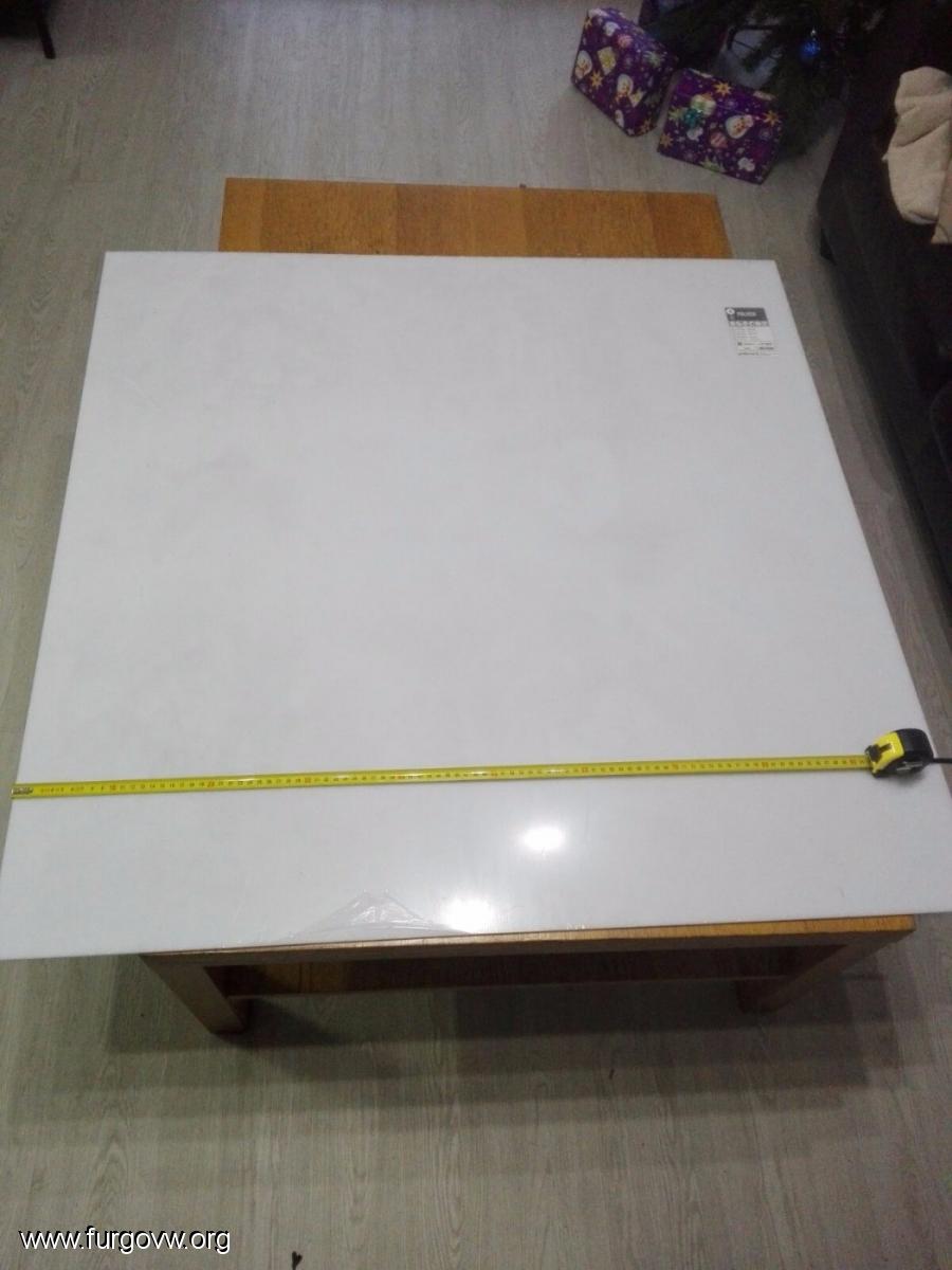

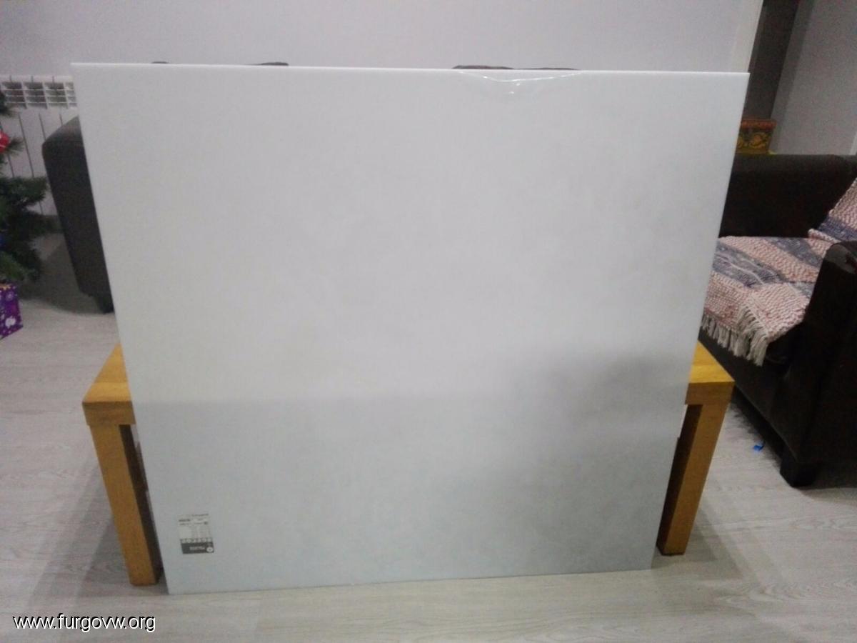

Soporte de metacrilato 36.9€ (plancha de 100x100 y 0.5 de grosor).

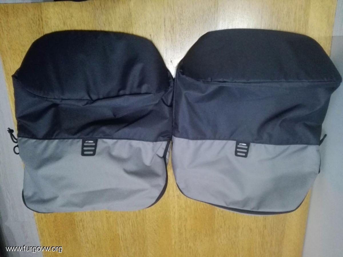

6 bolsilleros de Decathlon a 12.9€ cada uno ( 14 litros capacidad y cabe una barbaridad)

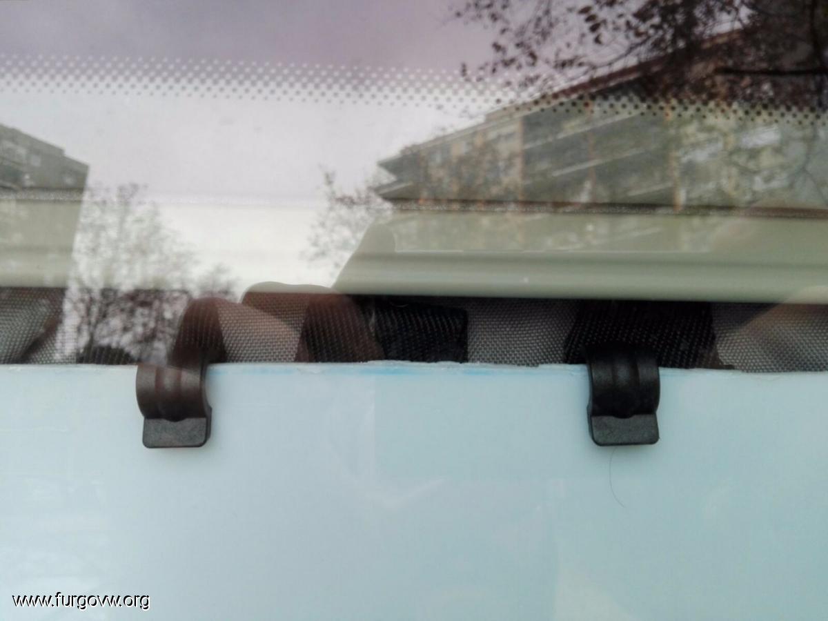

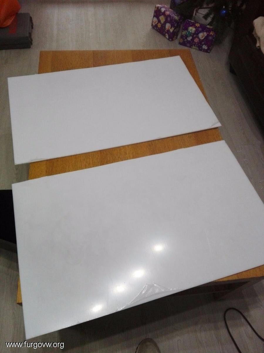

Se corta la plancha a las medidas de la.ventana de forma que entre en los raíles lo máximo posible, eso en cuanto al ancho, y en la altura de dejan unos cms para poder poner y quitar los bolsilleros. Es muy fácil, sólo cuidado al cortar el metacrilato porque se calienta un poco y no deja de ser plástico.

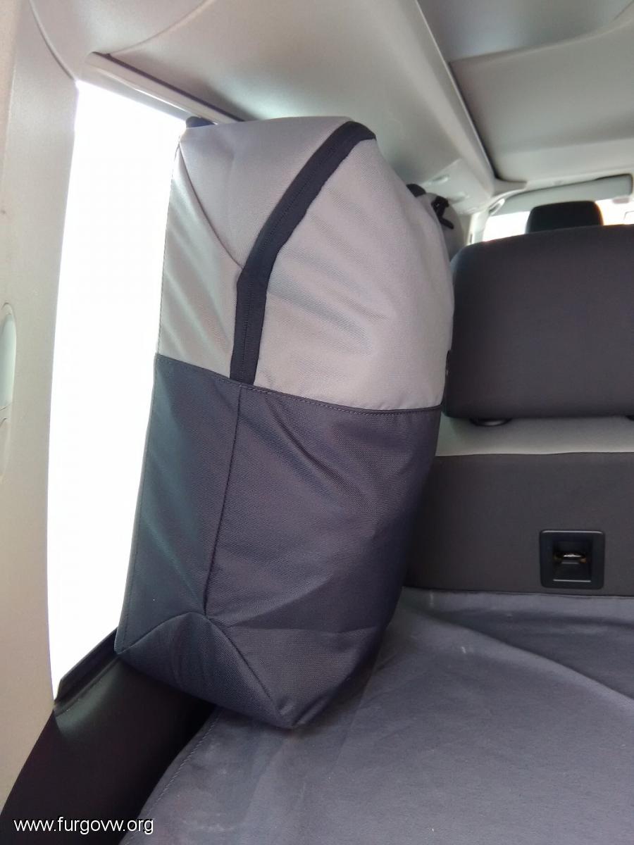

Una vez cortado, es suficientemente flexible para abombarlo un poco y al soltar que quede perfecto entre las dos guías, se coloca y se cuelgan los bolsilleros.

VENTAJAS:
- Fácil de poner/quitar y guardar.

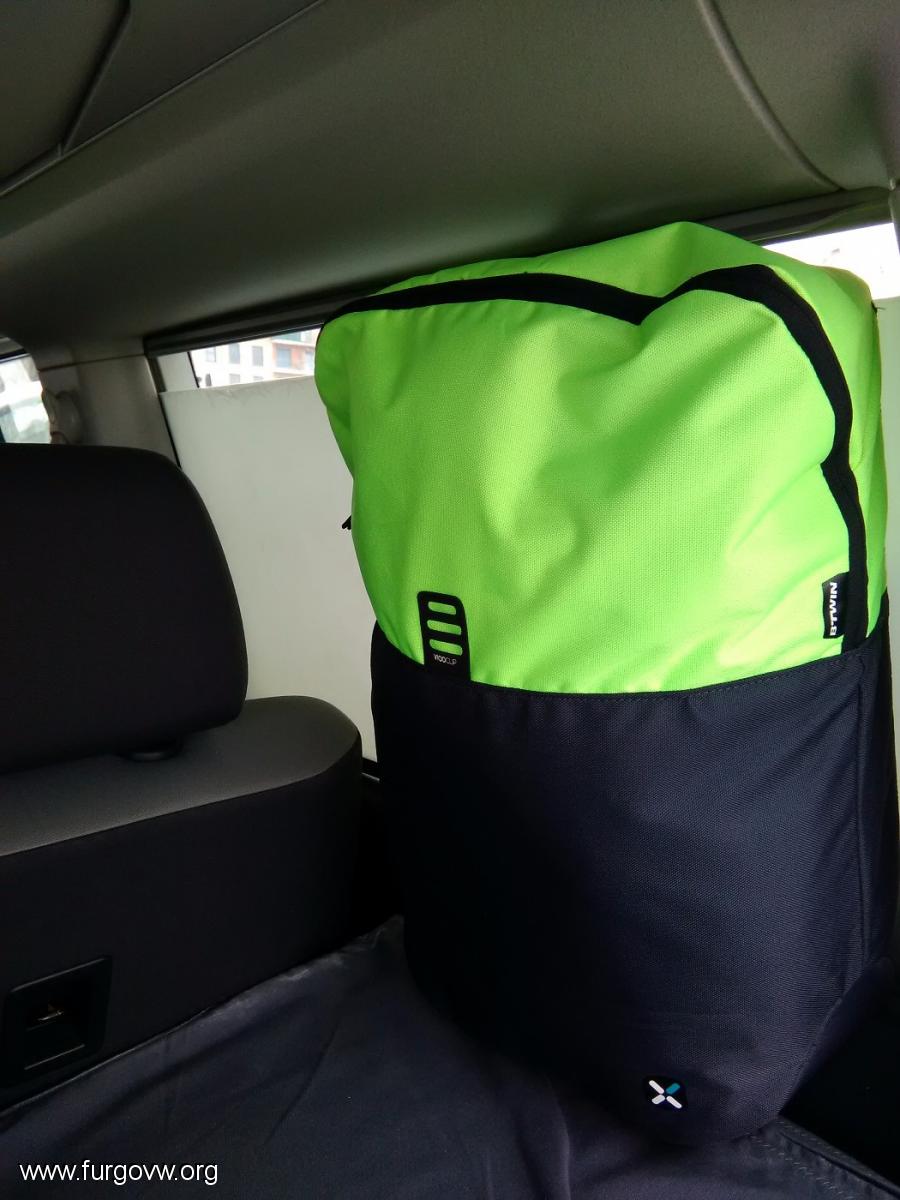

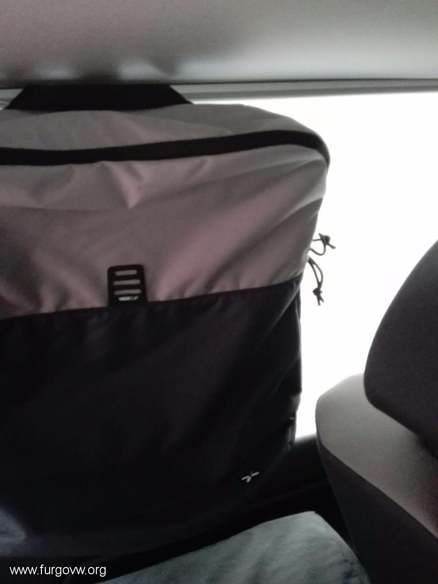

- Es traslucido con lo que no se ve dentro de la furgo con las planchas puestas aunque quites bolsilleros y con ellos puestos no entra nada de luz al tapar estos toda la.ventanilla (3 bolsilleros).
- Es modulable al máximo porque puedes poner y quitar los bolsilleros te haga falta según la necesidad. Puedes llevar desde un bolsillero hasta los seis.

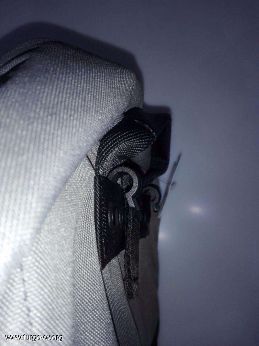

- Al ser los bolsilleros alforjas para bici del Decathlon se pueden quitar y utizarlos como tal a los que vamos en bici. Dos funciones en una.
- Por supuesto no es necesario salir de la furgo para rebuscar en maletero ya que todo está a mano ( comprobado estás Navidades en Disney y fue muy práctico).
- Al ir separado el soporte de las bolsas, en el caso de llevar la.banqueta de tres muy atrás (configuración de siete plazas) se pueden poner dos para salvar el respaldo.
- Fáciles de hacer y baratos ya que.coste total han sido 114€.

nukacho
Con los tres bolsilleros puestos no entra ni gota de luz pero efectivamente si quieres los puedes oscurecer. Mi furgo es blanca y cuando los dejo puestos sin bolsilleros ni se notan!!
nukacho
Me río yo de los Vanessa. Aquí está la foto q lo demuestra .palmas .palmas

Muchas gracias.  Creo q quedan muy bien y coincidencia q las medidas de las alforjas son exactamente las de la ventanilla ;)

Recordad cuidado al cortar el metacrilato q se calienta, yo lo hice con sierra de calar, y queda regulín jiji
