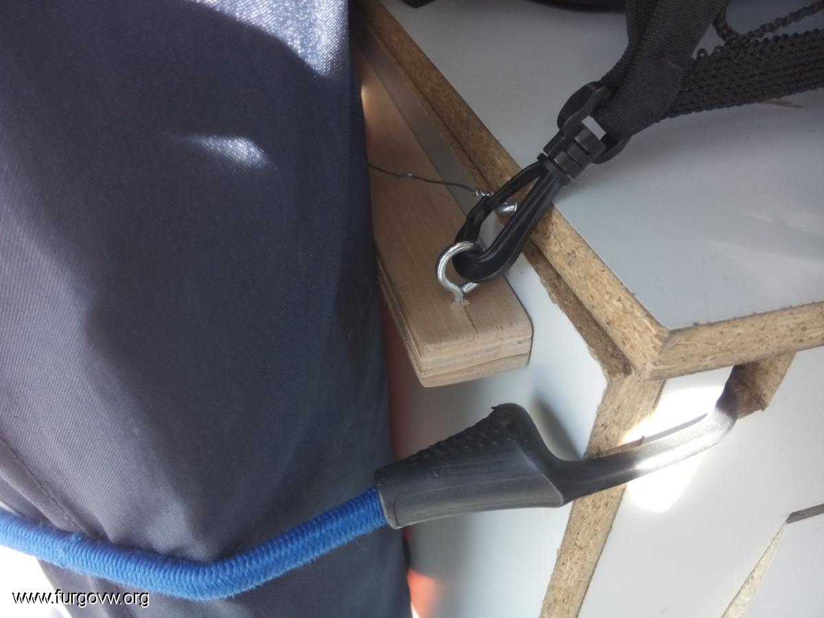

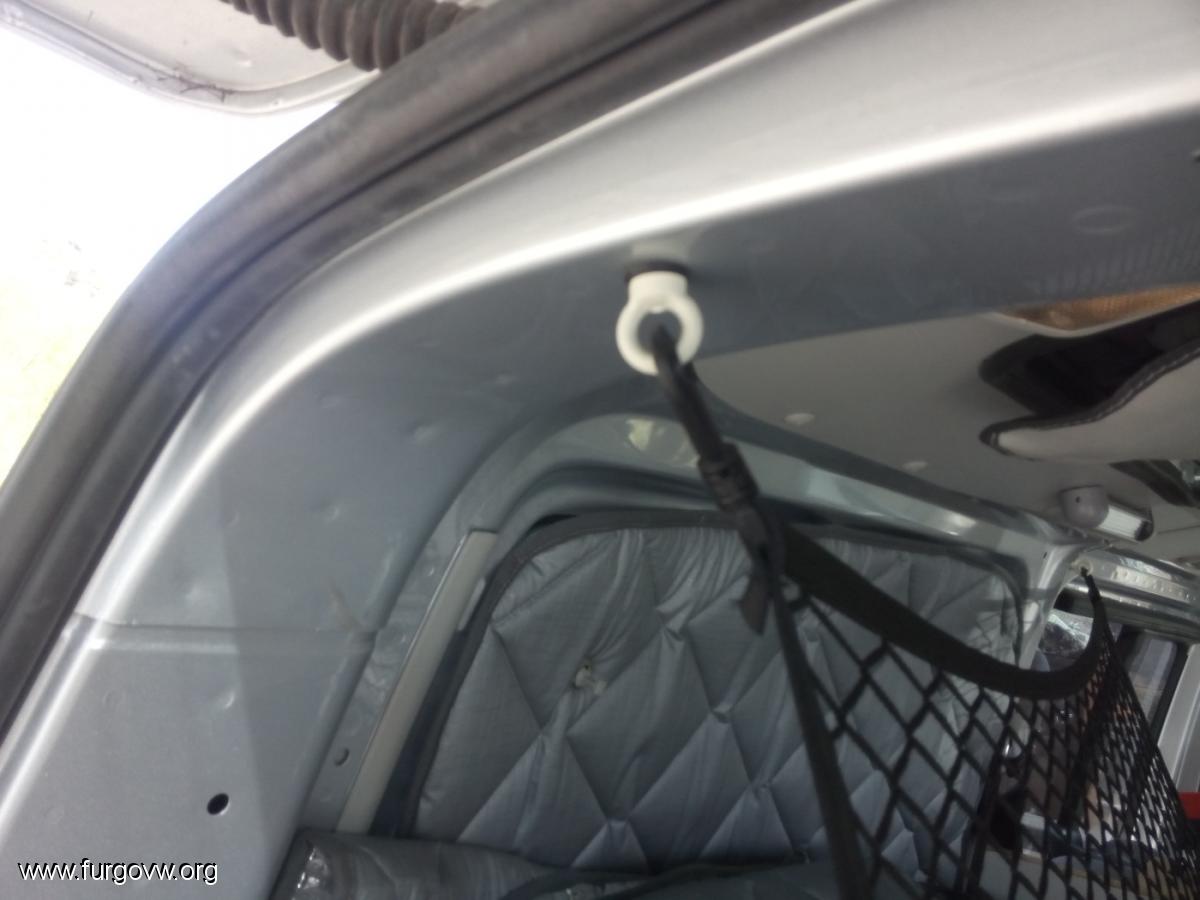

Yo tuve un tiempo una malla en el techo. La amarré con unos pequeños ganchos a algunos agujeros de los agujeros de los tacos de plástico que aguantan el embellecedor del techo (el cartón-madera gris): quité algunos y puse unos ganchostipo "S", pero como dicen algunos con poco peso cedía bastante.
Ahora he puesto una malla vertical encima del mueble donde tengo la nevera. En el techo he puesto dos remaches roscados en los agujeros de la carrocería y en esos remaches unos tornillos que vienen con aro (no sé que nombre tiene). En la parte de abajo unos aros similares pero con tornillos para madera.
La verdad es que en ese espacio llevamos un montón de material. Es una solución poco elegante, si quieres, pero muy práctica.

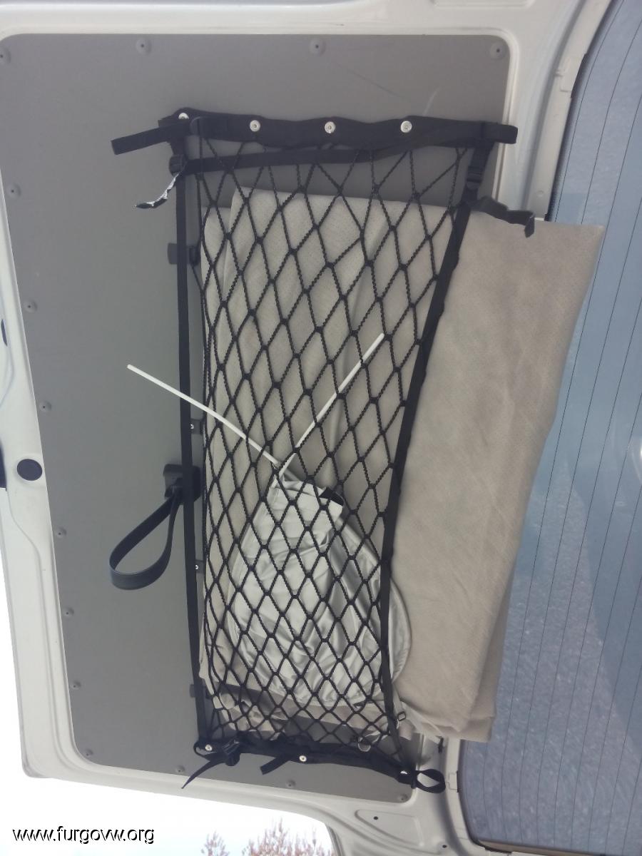

Además, en el portón trasero, puse otra malla sujetada con remaches por tres de los cuatro lados. Ahí he puesto la funda del techo elevable y algunos pequeños objetos (ahora en invierno ponemos siempre la funda, llueva o no, y así la tenemos más a mano, y si está un poco mojada, pues tiene un poquito de ventilación).
