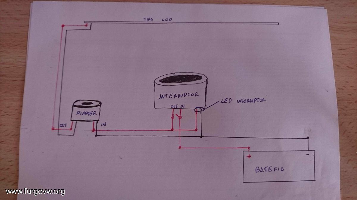

Buenas,
Primero de todo pido perdón porque no tengo ni idea de electricidad ni electrónica y voy a hablar desde la ignorancia y el esquema que he hecho seguro que duele a la vista a cualquier entendido del tema.
Dicho esto, explicó mi problema...
Instalé una tira de leds al toldo y de vez en cuando hace cosas extrañas... Por eso lo de expediente X.
Lo tengo instalado tal y como está en el esquema. Y hay veces que la luz del interruptor se queda encendida en posición Off y la tira de leds se queda encendida muy tenuemente haciendo una luz temblorosa. Pero eso no es siempre... A veces funciona con normalidad. He intentado poner para que la luz del interruptor se encienda cuando está en posición ON.
He probado de poner el positivo directo y  pasar por el interruptor el negativo pero aún va peor. No llega ni a funcionar bien.
He hecho diferentes pruebas de las que no he entendido nada:
-Probé el interruptor y el dimer por separado y funcionan a la perfección. El problema es cuando los combino. Los quiero combinar porque el DIMMER siempre me daría algo de consumo y quiero que el consumo sea 0 cuando no lo vaya a utilizar.
-Tal y como está en el esquema, con el tester, he visto que con el interruptor en OFF, la salida del DIMMER me da algo de voltaje. Algo menos de 1V.
-Lo que no entiendo NADA: por probar, desconecté POSITIVO y NEGATIVO de la tira de leds y al poner el tester en el POSITIVO que viene del DIMMER y el positivo de la tira de leds me daba casi 12v... Y ese mismo POSITIVO con el NEGATIVO de la tira de leds me daba unos 5v... NO ENTIENDO NADA! PERO SI LA TIRA DE LEDS NO ESTABA CONECTADA A NADA!!
Los problemas me los da cuando el interrptor está en posición OFF (Circuito abierto). Cuando le doy ON se enciende el dimmer y funciona bien. Al apagar con el interruptor, empieza la tira de led a hacer el tonto....

Osbalro, en que modo usas el interruptor? NC o NO? Hazte un esquema con todas las patillas de este, quizás el problema lo tengas aquí si dices que el dimmer te va bien solo.
Luego...Veo que conectas el + del LED del interruptor a la salida OUT del mismo, no debería ir alimentado directamente del IN? Por descartar algo.
osbalro
Cita de: salvardu en Febrero 27, 2017, 00:02:38 am
Hola salvardu,
Gracias por tu respuesta. Lo primero, está conectado al NO. Si estuviera en el NC, haría la función contraria. Estaría siempre encendido y al apretar el interuptor se apagaría la tira de leds.
Y luego, el positivo del Led está en el OUT del interruptor porque así solo se enciende la luz del interruptor en posición ON. Si estuviera en IN la luz del interruptor estaría siempre encendida y el consumo no sería 0 en posición OFF. Que es lo que quiero.

EL interruptor es mecánico o "tactil por decirlo de alguna forma" por que si no es mecánico le quedará algo de consumo aun apagado, por otro lado muchos dimmer led funcionan sobre el negativo del led, tenlo en cuenta también que puede venir por ahi, además que como dices al dimmer puede que le quede algo de consumo aun "apagado" o más bien dicho al mínmo.
Lo más seguro es poner un interruptor mecánico bipolar, ahí no hay consumos fantasma.

Gracias por tu respuesta. El interruptor en teoría es mecánico ya que el pulsador cambia de posición cuando está en ON y en OFF. Se queda metido dentro en ON y en OFF queda en posición normal.
De momento lo desmonté y lo volví a montar por si había algún cable que pudiera estar tocando chapa y parece q ahora funciona bien. A ver cuanto aguanta así... Al principio de montarlo también funcionaba bien  .loco1

Muy buenas, ha pasado tiempo ya,imagino que lo habrás resuelto...
El problema es que al interruptor le estás metiendo tanto positivo como negativo, deberías ponerlo en serie con el positivo únicamente. Si no lo tienes resuelto, te hago un esquema fácil.

Buenas, gracias por tu respuesta. El interuptor cierra el circuito solo con positivo. Positivo y negativo solo lleva la lucecita de interrutor que va a parte dentro del mismo intrerruptor. Y como quiero que sólo se encienda en ON, lo he puesto en la salida.
Por ahora me funciona bien. Desmonté y volví a montar. Parece q algo hacía mal contacto.

Buenos a todos!
Creo que se dónde está el problema. Los led o diodos emisores de luz  se caracterizan por su bajo consumo. Por lo tanto lo ocurre es que incluso estando el interruptor abierto, es decir en off, existe una pequeña tensión la cual es suficiente para mantenerlos encendendidos, con luz más tenue pero encendidos. ¿De donde proviene está pequeña tensión? Suele provenir del Led de monitorizacion que trae incorporado el propio interruptor (el mismo que te indica si está cerrado o abierto el interruptor).En una instalación normal este remanente de tensión no causaría ninguna anormalidad ya que es muy pequeña pero al ser Leds pues sí que le afecta. Soluciones:
- Cambiar el interruptor por unos que no tenga led de indicación.
- Conectar en paralelo a la tira led un condensador que consuma ese remanente de tensión. En las tiendas de electricidad ya vendo unos específicos para ello. De memoria no te se decir la capacidad pero son muy baratos. Espero haberte ayudado. Un saludo a todos.

msacalvo
Cambia el interruptor y solucionado, los interruptores con neón o iluminados aun estando apagados dejan pasar cierta corriente para alimentar el neón, de aquí el efecto fantasma que producen.

osbalro
Buenas,
Gracias por todas las respuestas, pero parece que era un mal contacto. Ahora lleva un tiempo funcionando a la perfección. La luz del interruptor y el interruptor van por circuitos separados como pongo en el esquema.
