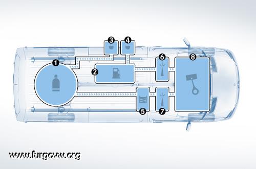

Viendo hacia donde va el diésel que tendera a desaparecer o al menos cada vez mas limitaciones para circular con el, véase el caso de Alemania etc...
¿Veis viable camperizar un furgon a GLP?, 548 puntos (editado) de recarga actualmente en España, amen de poder circular también a gasolina.
http://www.aoglp.com/que-es-autogas/donde-repostar/
Si es viable tendríamos un furgón con un solo combustible para motor, calefacción y cocina, no?
https://www.motorpasion.com/mercedes/mercedes-benz-sprinter-eco-gas
http://www.transporteprofesional.es/noticias/revista-pruebas-camion-furgoneta-industrial/item/352-comparativa-fiat-ducato-140-natural-power-mercedes-sprinter-316-glp
https://www.youtube.com/watch?v=Jxax6sV492w
p.d. info variada sobre el GLP
https://www.motorpasionfuturo.com/glp-gnc/top-10-inconvenientes-del-glp-o-autogas
