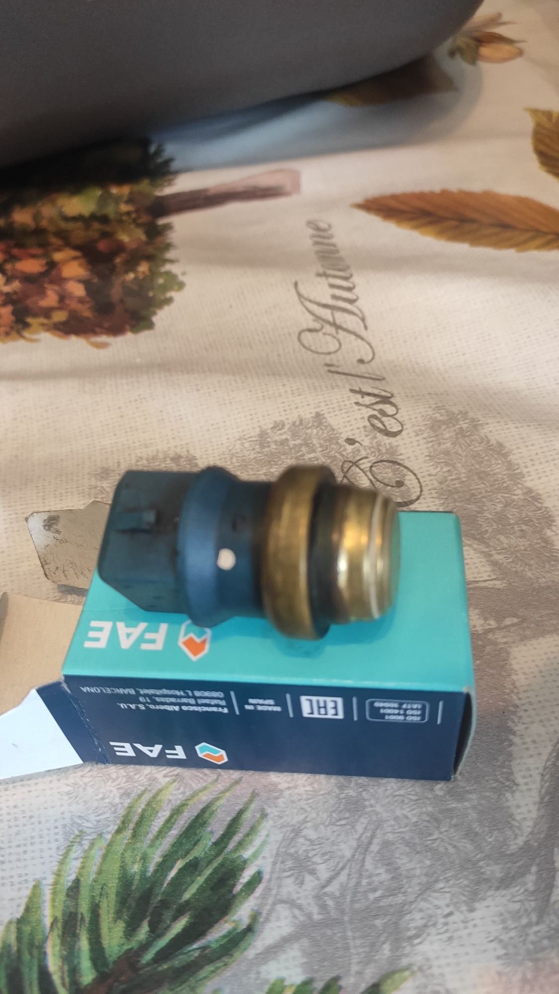

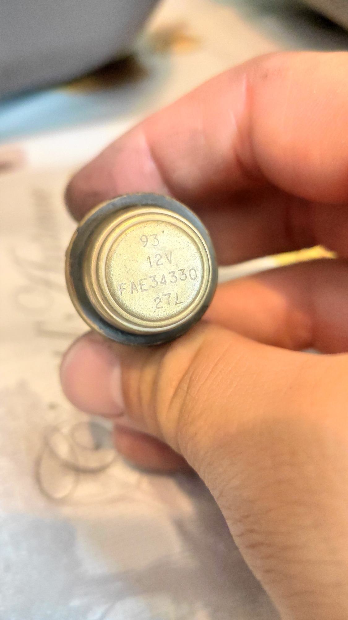

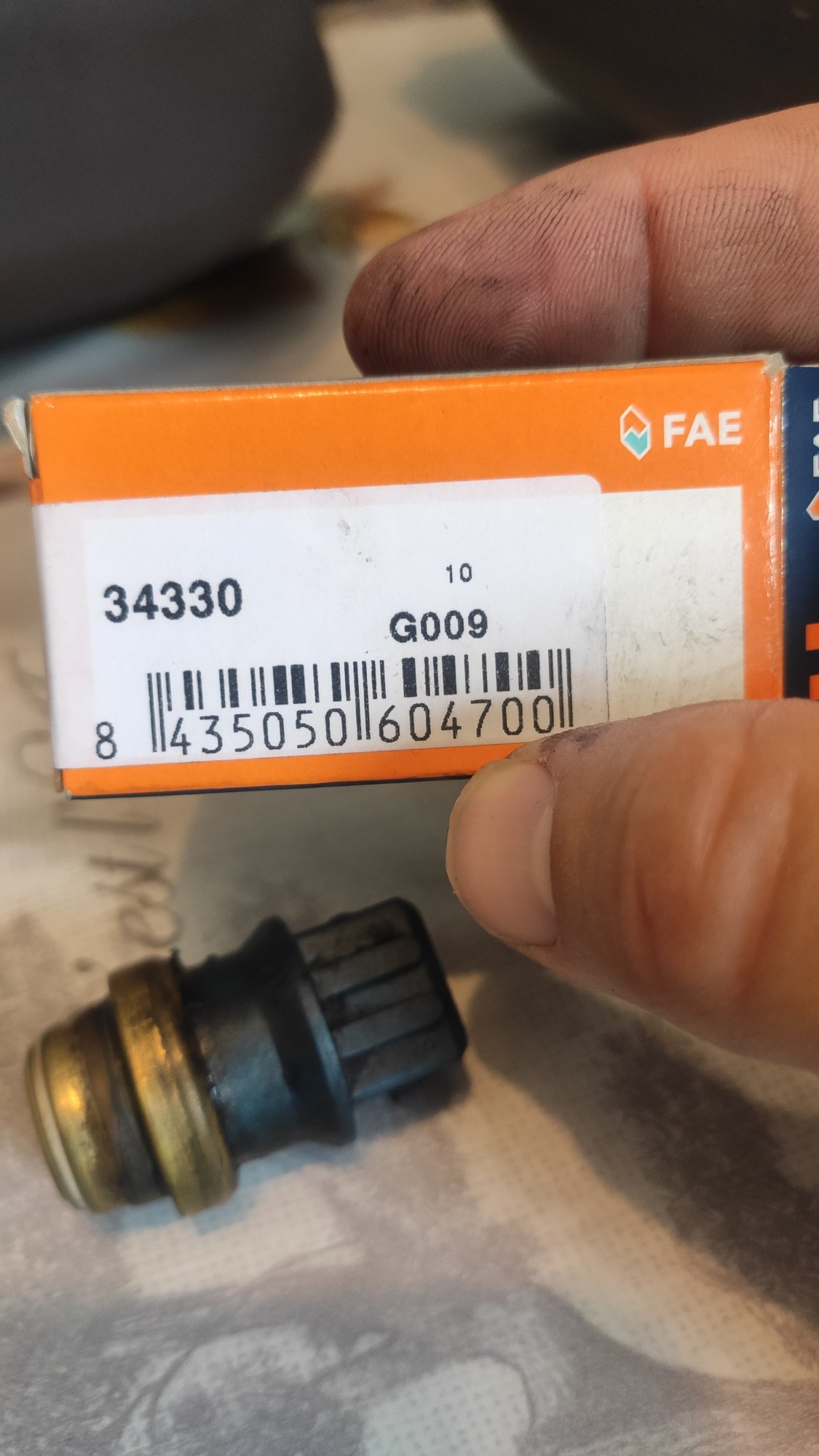

Hola de nuevo Fraski! Retomo el tema para aportar la solución y te la dedico por tu gran ayuda!
El confinamiento ha dado para mucho y finalmente me atrevi a meterme en las entrañas de mi california! (Parece dificil pero no es para tanto)
Sintoma: La aguja de la temperatura se mantiene estable marcando 70° aproximadamente cuando deberia marcar entre 90° y 100° o 110° cuando se calienta.
El problema es una pieza que se llama termocontacto, la referencia oficial en Volskwagen es la siguiente: 701 919 369c
(No os molesteis en ir a la casa oficial, yo fui y esta descatalogada desde 2019)
Con la referencia, en una casa de recambios, me dijeron que el equivalente es un FAE 34330 (20€)
Ok me lo quedo.
Procedimiento: Desmontar el cubrecarter, hay que tirarse al suelo y prepararte para ponerte de mierda hasta arriba! Jaja
Cubrecarter fuera, encontrareis el sensor muy facilmente, mirando el motor de frente esta ligeramente hacia la izquierda, es decir, el lado del copiloto. Y no esta directamente en el motor, sino en un tubo gordo de goma que sale del motor en el cual hay liquido refrigerante.
Mi sensor es azul y tiene un conector amarillo del que salen 4 cables. Es inconfundible. Solo hay un conector de 4 cables ahi.
Se aprietan las patillas, estiramos y desconectamos el cable.
Vereis una grapa que sujeta el sensor. Haceis palanca con un destornillador y sale facil.
Ahora tirais del sensor hacia abajo y... splash! Os llenareis de anticongelante! Jaja
Ahi tenéis que ser previsores, yo tenia preparado el sensor nuevo y he cambiado uno por otro rapidamente y no he perdido mucho liquido, lo ideal es tener un trapo a mano para taponar el tubo mientras haceis el cambio uno por otro.
Aqui teneis que ir con cuidado, yo puse el nuevo sensor y creí que estaba dentro ya porque no salia mas liquido, pero aun le faltaba un empujon y estaba muy duro. Pensar que si no esta dentro del todo, la grapa que lo sujeta no entrará.
Y listo. He estado un rato conduciendo en ciudad y la aguja ya marca estupendamente!
Otra cosa que gobierna este sensor es la bomba auxiliar de agua, se encarga de hacer correr el refrigerante por el circuito cuando el motor esta parado pero aun esta caliente.
Ahora la escucho cuando apago el motor, eso quiere decir que antes no funcionaba.
Adjunti fotos del sensor averiado,no he pensado en hacerle fotos al nuevo, pero, casualmente es el mismo, es decir, el antiguo propietario ya cambio el sensor original.
Espero que os sea de ayuda!

Pues a mi T4 2.4D AAB del 92 le puse el sensor Fae 34330 y ahora la aguja del cuadro me marca casi 110°cuando evidentemente no va a esa temperatura (comprobado con termómetro por infrarrojos).
