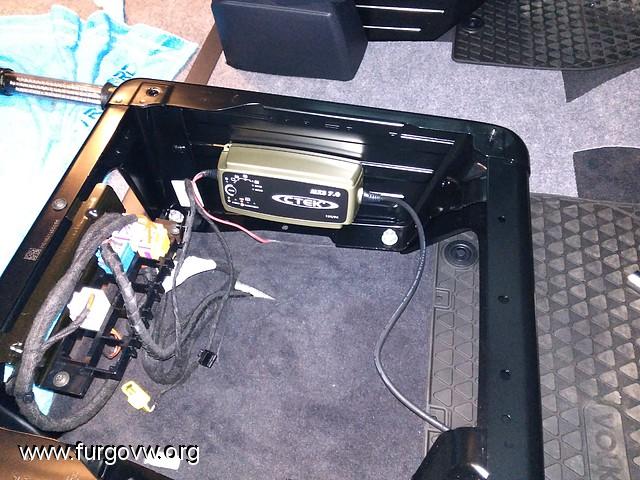

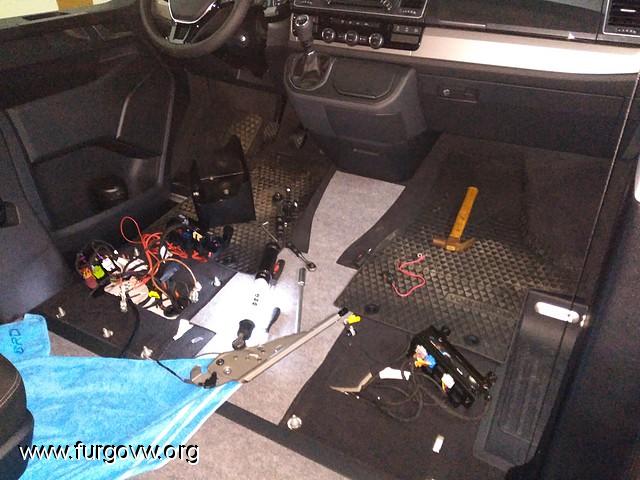

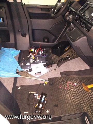

De momento como tanteo lo único que he instalado ha sido un cargador de batería (CTEK MXS 7.0) que me ha quedado con un aspecto OEM 100%, aunque para conseguir hacerlo todo bien he tenido que liar un pifostio ejemplar en la furgo que tiene un mes escaso. Ha sido muy chulo de hacer, contentísimo con el resultado.
Aquí hay tres fotillos del desaguisado (el martillo de orejas sólo lo usé para reposar una guía de asiento sobre su mango, no malpensar  .meparto):
Colgaré fotos de todo cuando acabe, seguiré este hilo a ver que sacamos de bueno entre todos  .palmas
