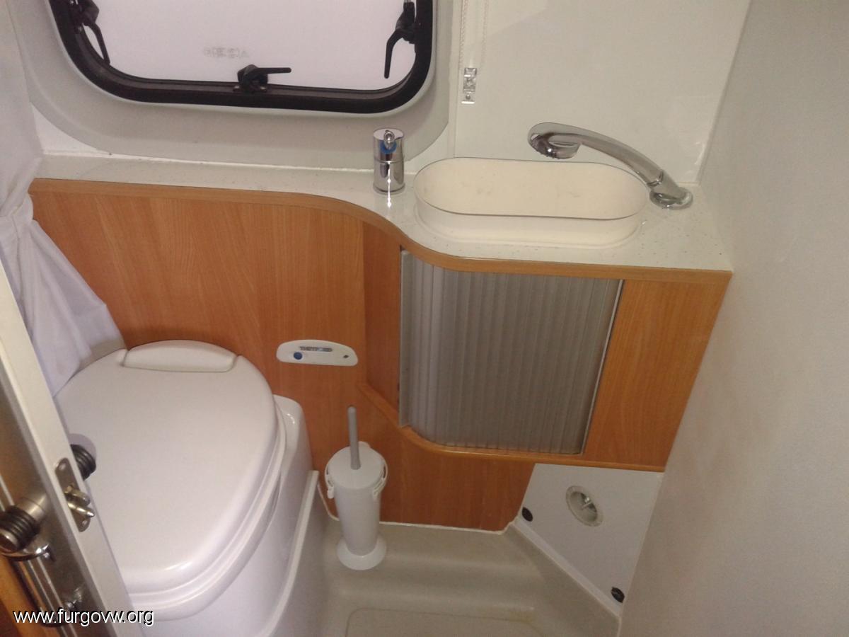

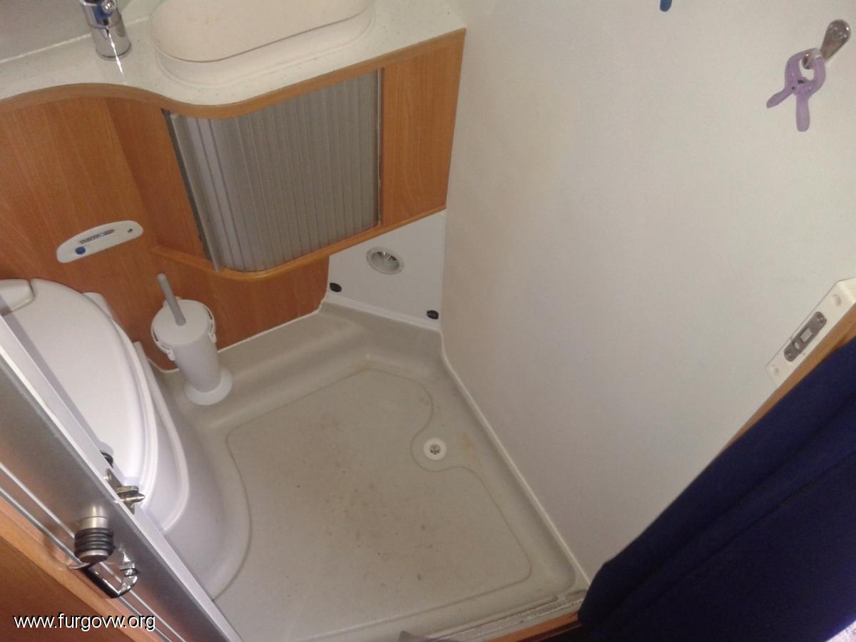

Hola, en esta ocasión he hecho un brico en el baño de la GV, se trata de conseguir algo mas de espacio en la zona ducha, apenas queda espacio en la configuracion de serie, siendo algo engorroso darse una ducha comodamente.
Lo que era primordial era dejar el aspecto practicamente de serie y no variar apenas la imagen del baño, utilizando, en la medida de lo posible, los accesorios y materiales que ya trae la GV de serie.
Al final de la reforma se ha ganado 25cm mas de espacio, quedando un espacio mas que aceptable.

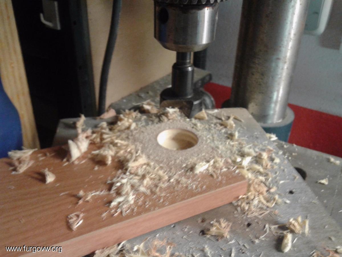

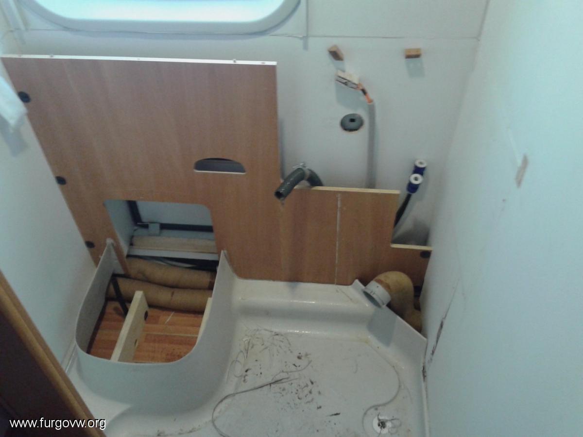

Se empezó desmontando quimico, lavabo, grifos etc..  y tambien la encimera de serie.

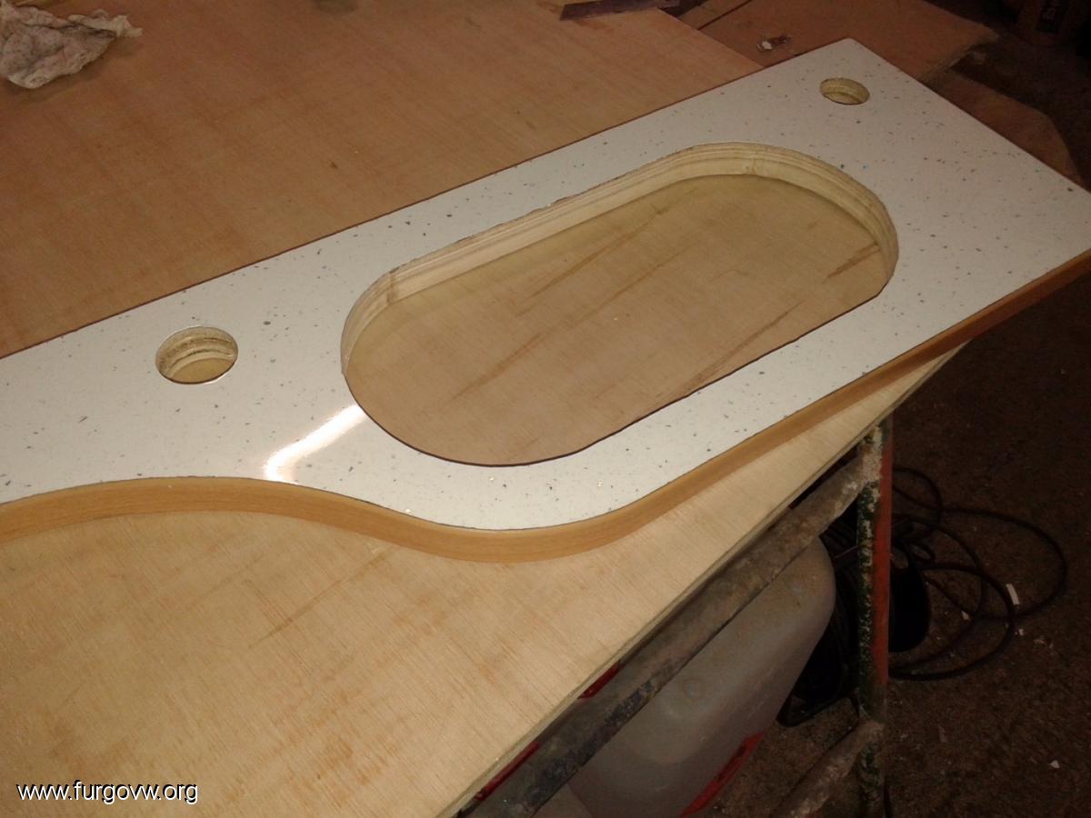

Una vez desmontado pasamos a dibujar lo que podria ser la encimera final, para ello utilizamos una especie de tiesto de una gran superficie de ventas, que utilizaremos de lavamanos, el resto sera lo mismo que lleva la GV de serie.

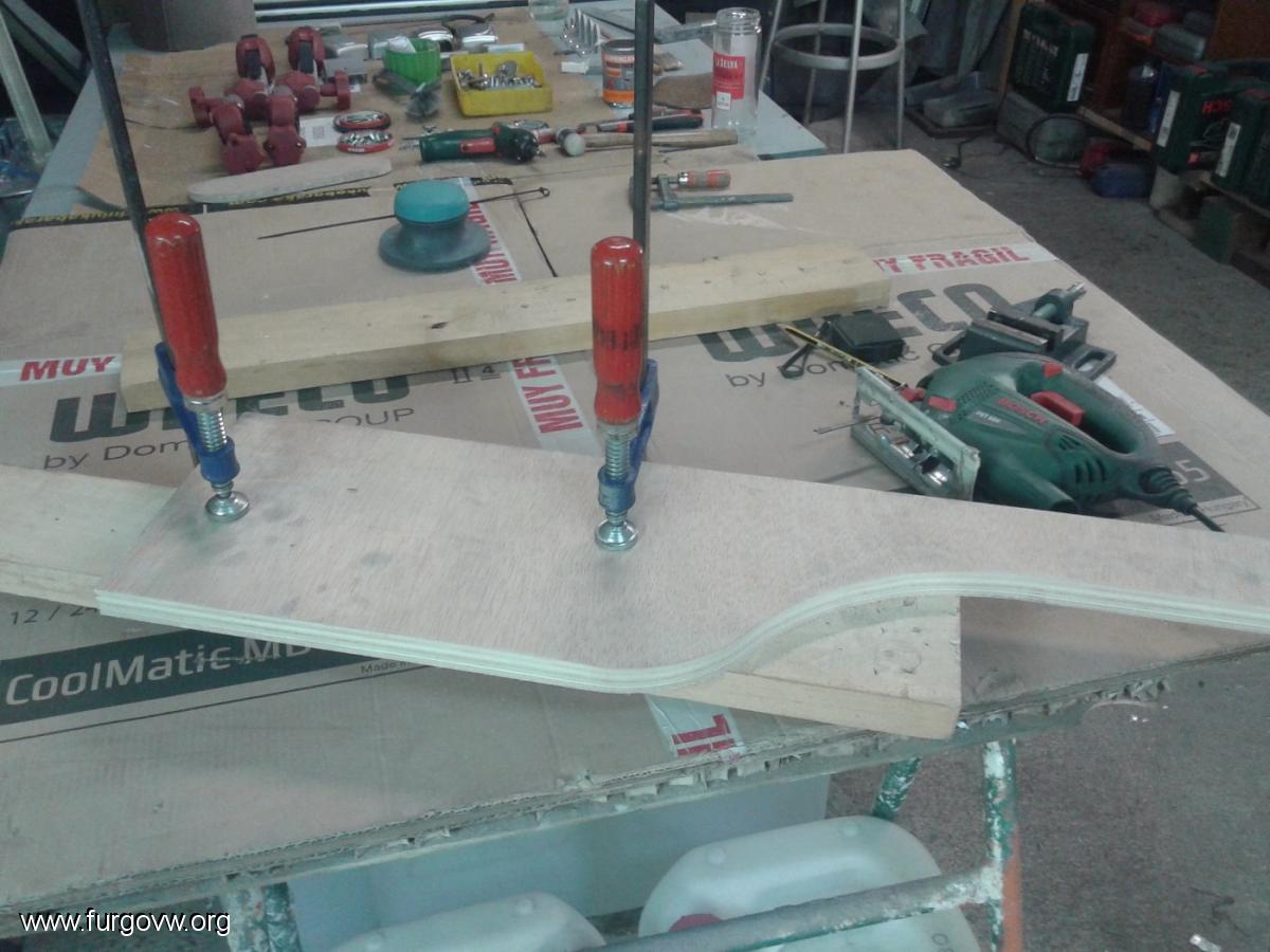

La encimera la hago de 20mm de grosor, con dos tableros de 10mm cada uno pegandolos ambos, una vez conseguido un retal de formica del tono que trae la GV de serie, tuve mucha suerte al encontrarlo, paso a pegarlo en la encimera y pego tambien el tacon de PVC de serie quedando un resultado bastante bueno.

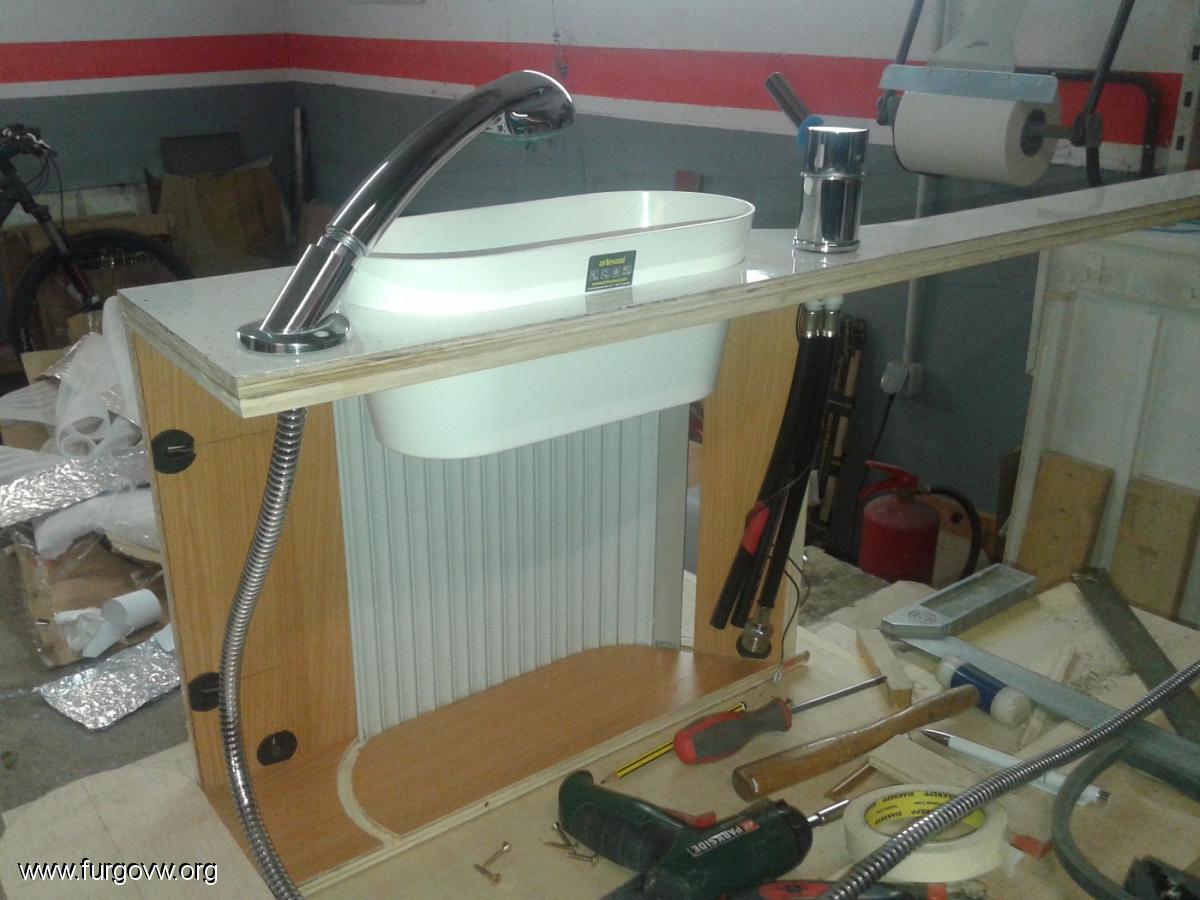

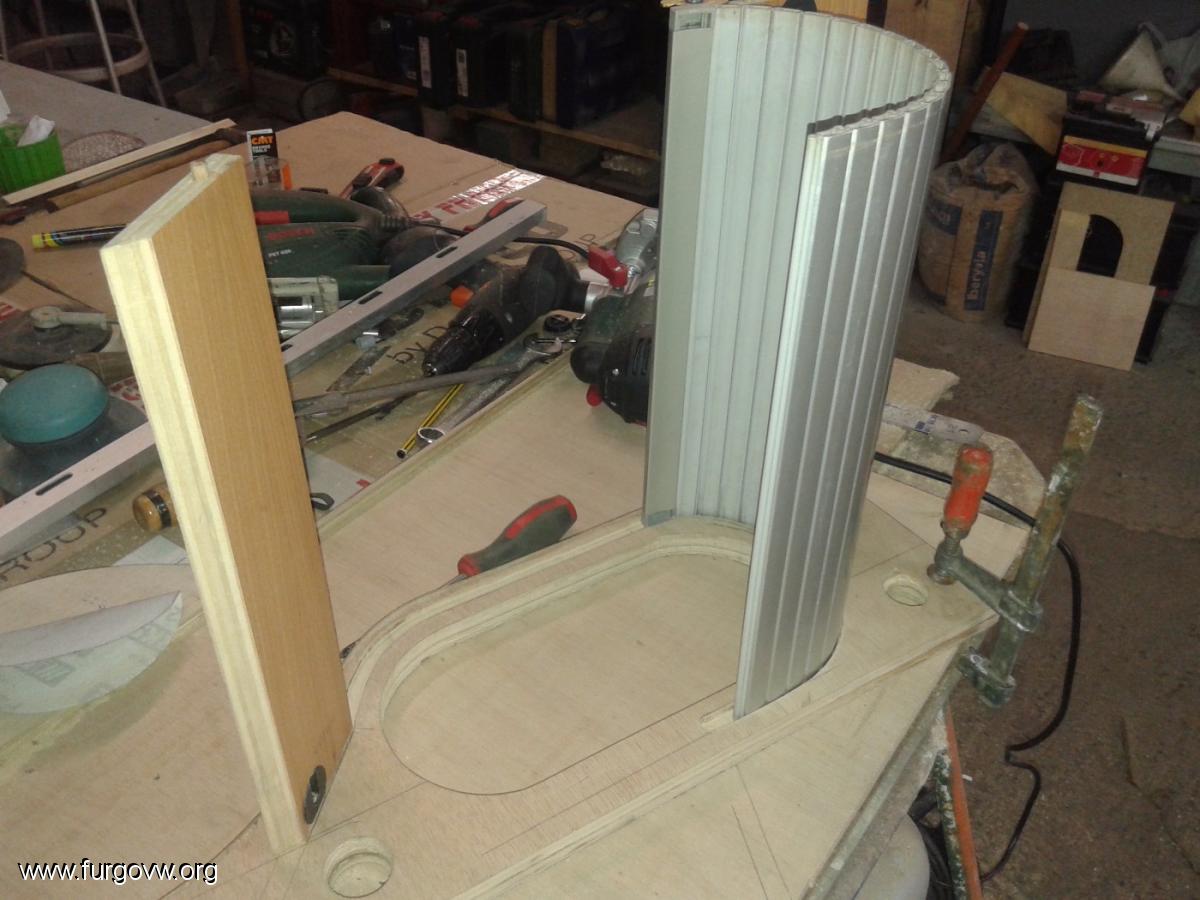

Ahora la duda era si hacer el pequeño armario bajo lavabo de puerta nromal o utilizar la puerta de persiana que trae la GV, con el consiguiente rompedero de cabeza para montarlo, decido colocar la puerta de persiana y así dejar la misma imagen de serie.
Tras cortar, fresar, taladrar etc. el armario quedó muy bien, con un espacio aceptable dentro, entran unos 6 rollos de papel higienico, para haceros una idea.
Se pintó la pared para tapar los agujeros que quedaron al quitar el mueble anterior y el resultado final se puede ver en las fotos.

Pues te ha quedado de lujo. A ves dudo de donde sacan los ingenieros que diseñan algunos baños
Por cierto, ¿ese baño necesita cortina verdad? ¿y esa corona tapa el mueble con su puerta corredera no?
Y si me pasas la referencia del lavabo para ver dimensiones ya lo flipas

Hola, si, el baño utiliza cortina en la parte de los muebles, el resto no lleva.
Lo de la puerta corredera no te entendi, mañana te miro a ver si tengo la pegatina del lavamanos, lo compre en el Akí en la seccion de plantas.

El wc por que lo quitas? Para trabajar mejor o por que hay que quitarlo por algo concreto? Tenía pensado hacerlo sin desmontar el wc.
Tengo todos los materiales preparados menos la lámina de formica, eso es imposible de conseguir  .meparto
pronillo
Cita de: sativo en Enero 31, 2017, 22:23:53 pm
Te ha quedado de lujo, me da miedo desmontar el mío.....
Hola, lo desmonté porque va amarrado al tablero trasero, y este está atornillado a la encimera, entonces es necesario desplazar el tablero hacia adelante para meter las manos y soltar la encimera.
