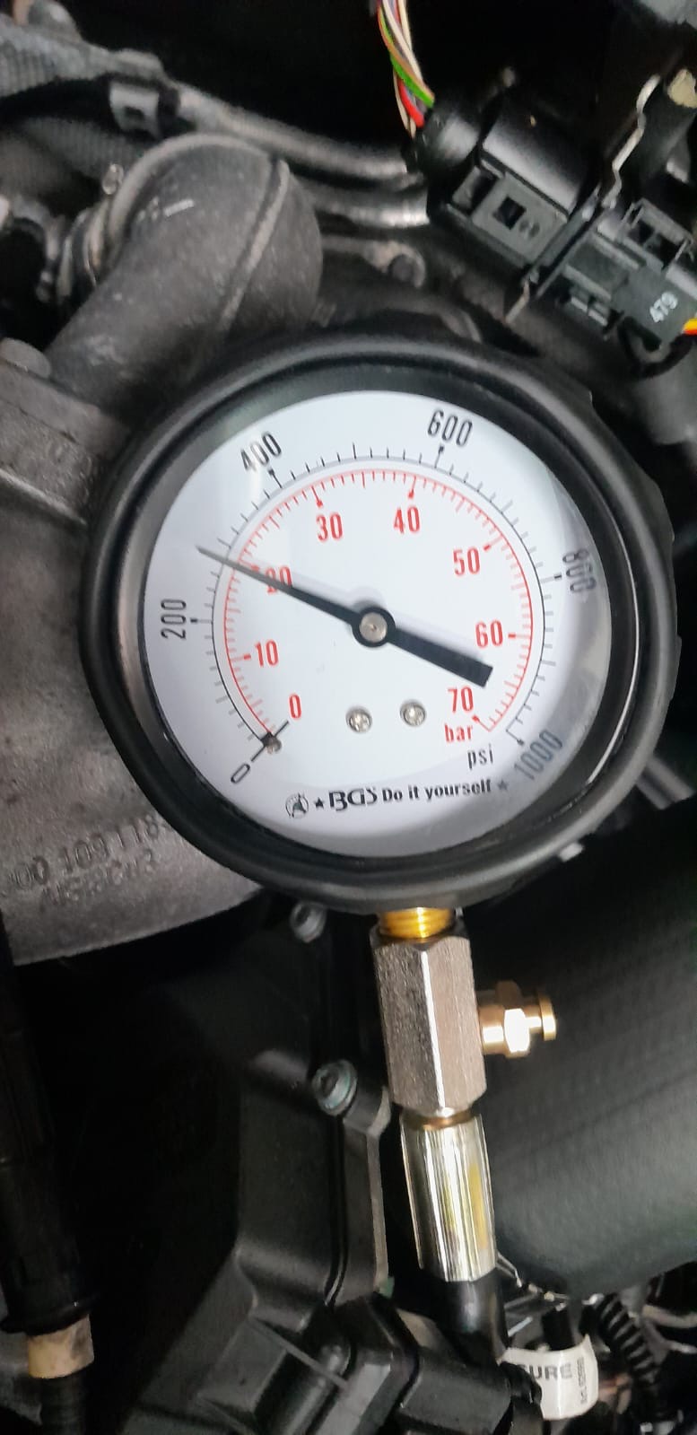

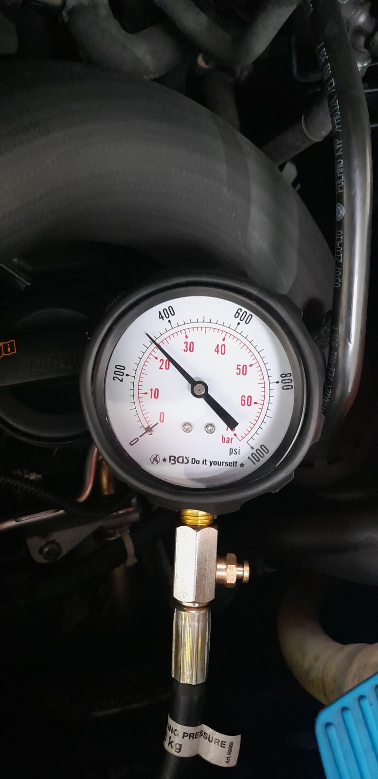

No te creas que es fácil comprobar compresiones en nuestro CFCA, quizá en VW tengan el utillaje adecuado para ello pero recuerdo que mi mecánico se tuvo que buscar la vida para poder hacerlo.
Te adjunto una foto que me pasó con la prueba de compresiones donde se ve claramente que sólo un cilindro de los 4 tenía compresión OK. 25 Bares entiendo que sería lo correcto.
un saludo.

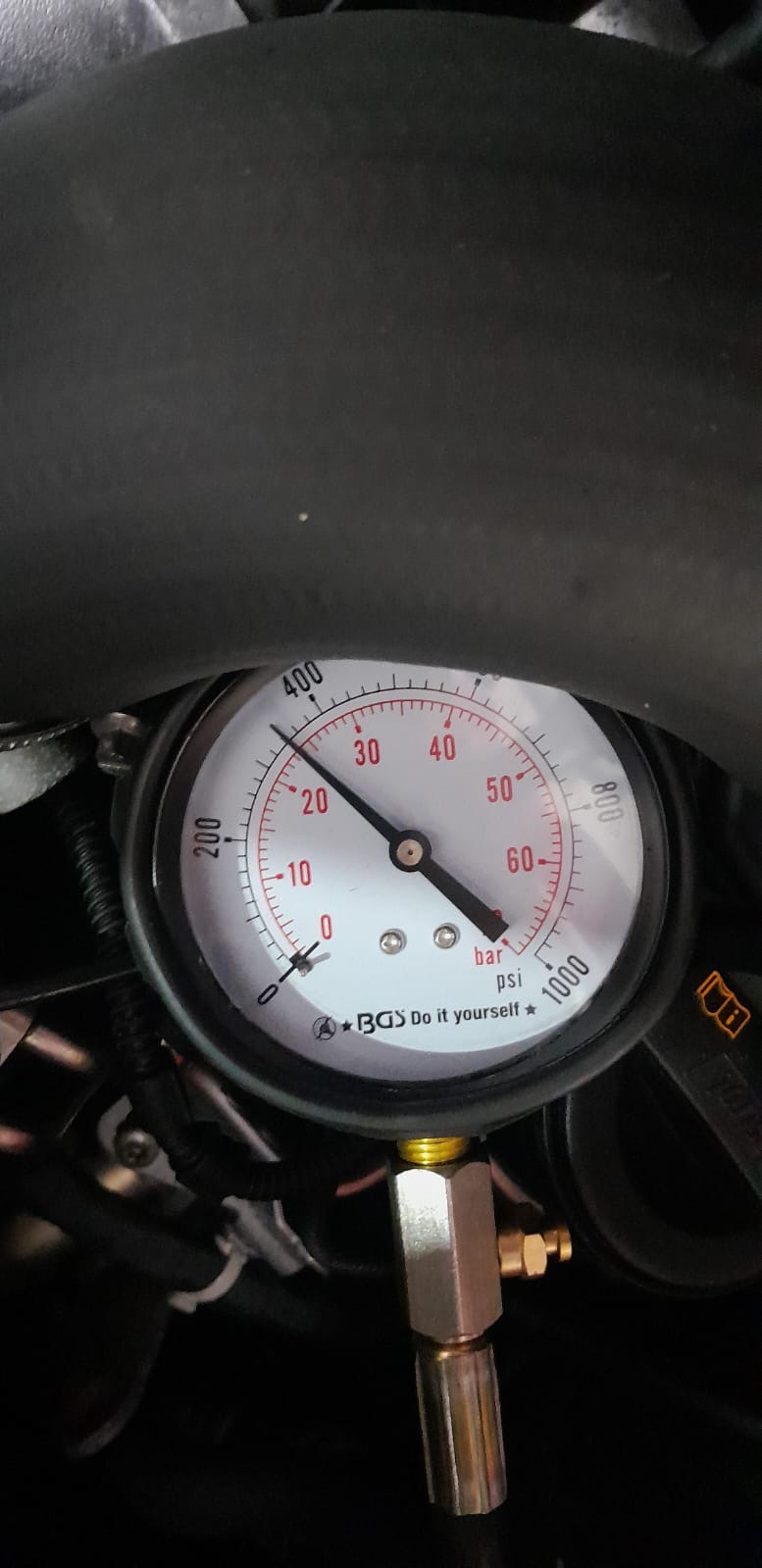

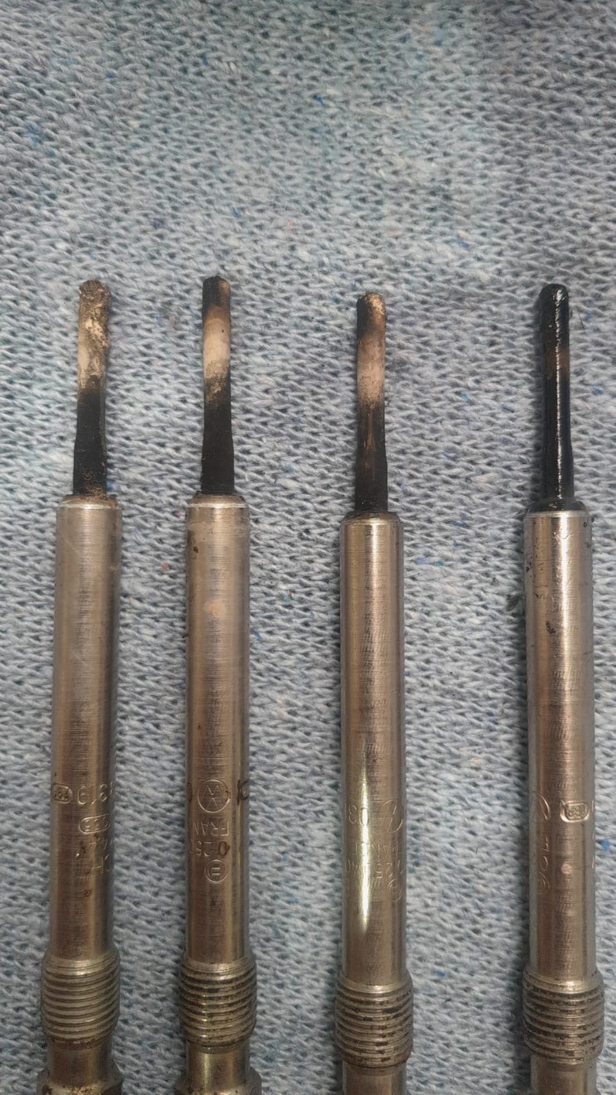

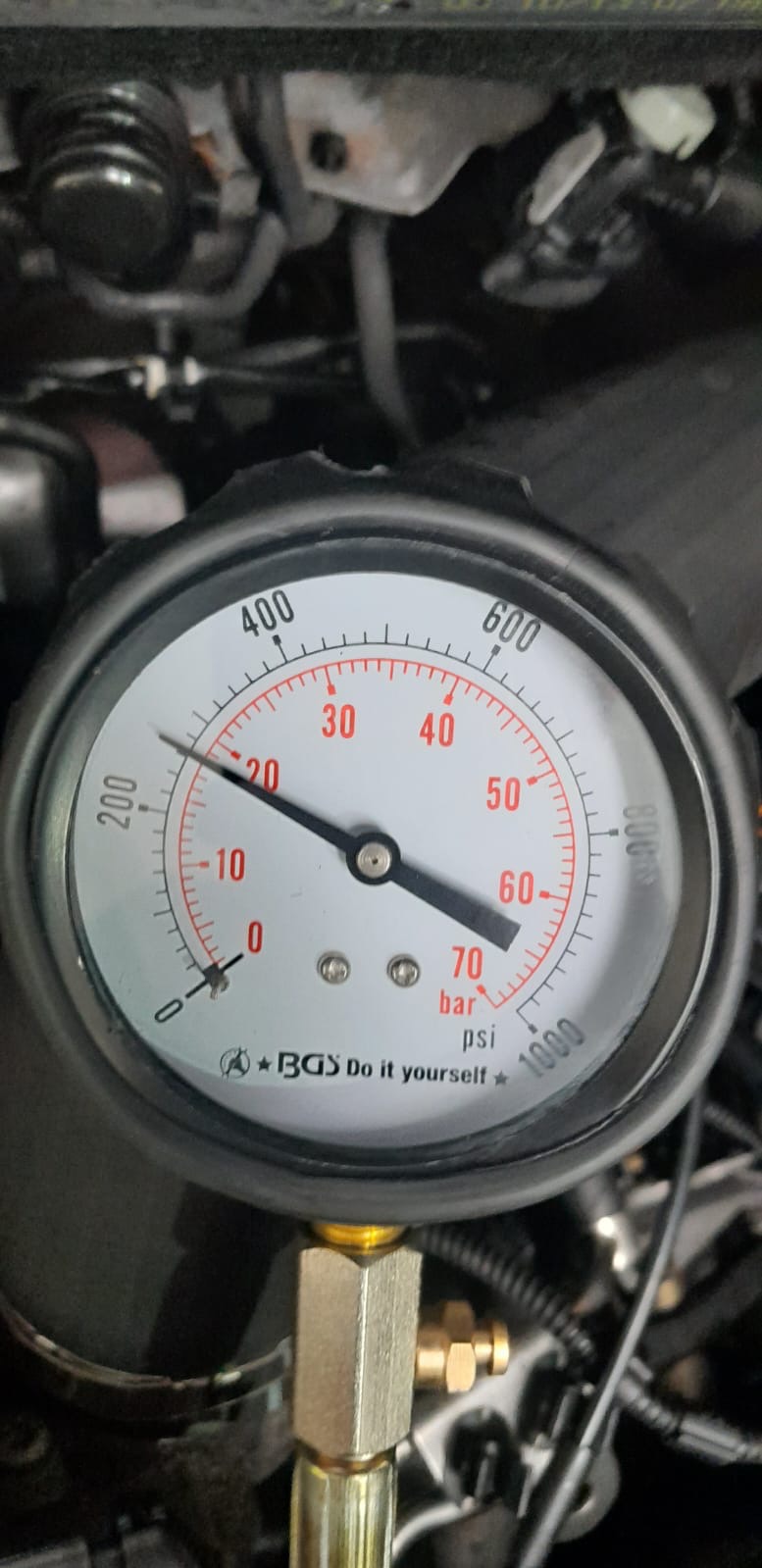

Bueno, pues después de un mes de espera para el mecánico este lunes pasado me cogió la furgoneta. El martes le hizo una prueba de compresión y aquí el resultado:
El primero y el segundo muy bajos. El tercero y el cuarto así así. Y los calentadores sucios de aceite requemado. Sobre todo el primero.
Ahora empezará a quitar el frontal y sacar el motor ara desmontarlo, pero no pinta bien la cosa.

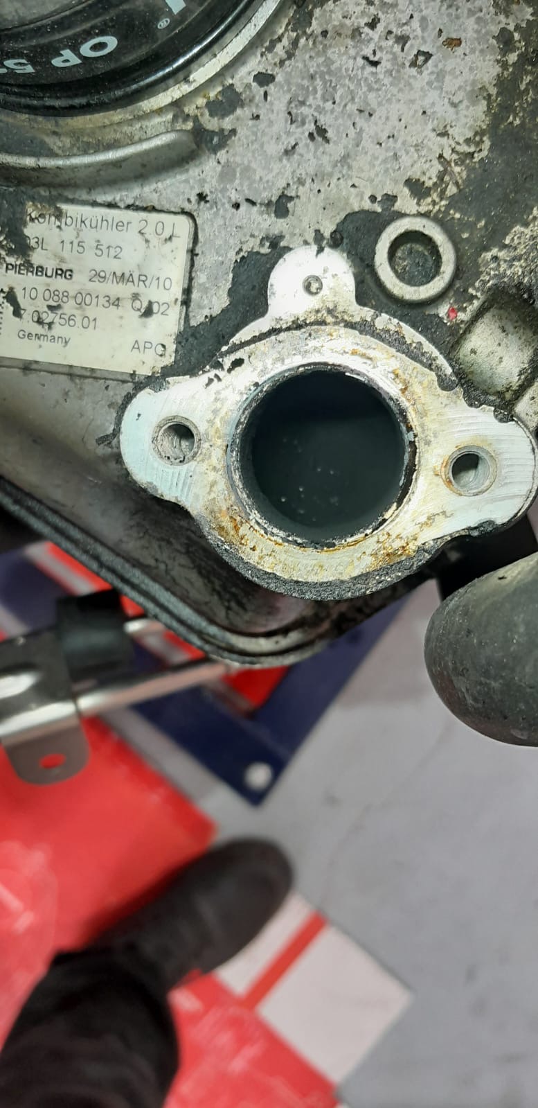

Últimas actualizaciones sobre el defecto de diseño del motor VW T5
La causa del daño del motor T5 (problema de aceite) es la capa de plasma en las superficies de los cilindros, que se desprende y forma una película en el refrigerador EGR. Esto genera una acumulación de calor que funde el aluminio y que puede provocar una grieta en la culata (aumento del consumo de agua).
La válvula EGR NO es la causa del problema del motor T5, sino sólo el resultado del daño.
Además de la válvula EGR defectuosa, el problema del aceite también es un filtro de partículas diésel obstruido.
Para VW es más fácil culpar a la válvula EGR, ya que un fallo en serie en el propio motor significaría una gran pérdida y fuertes consecuencias negativas.
Para eliminar permanentemente los defectos del motor T5 no ayuda un motor nuevo o una válvula EGR nueva, sino más bien perforar los cilindros y prensar las camisas de acero, pistones nuevos sobredimensionados y aros de pistón nuevos.

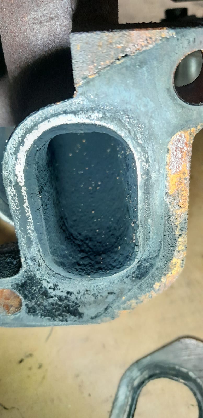

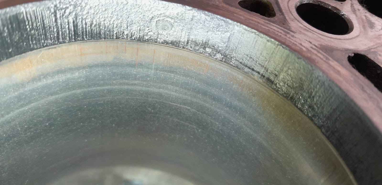

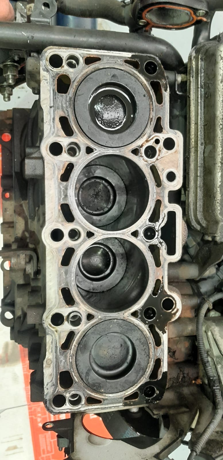

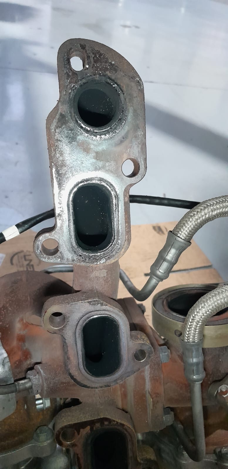

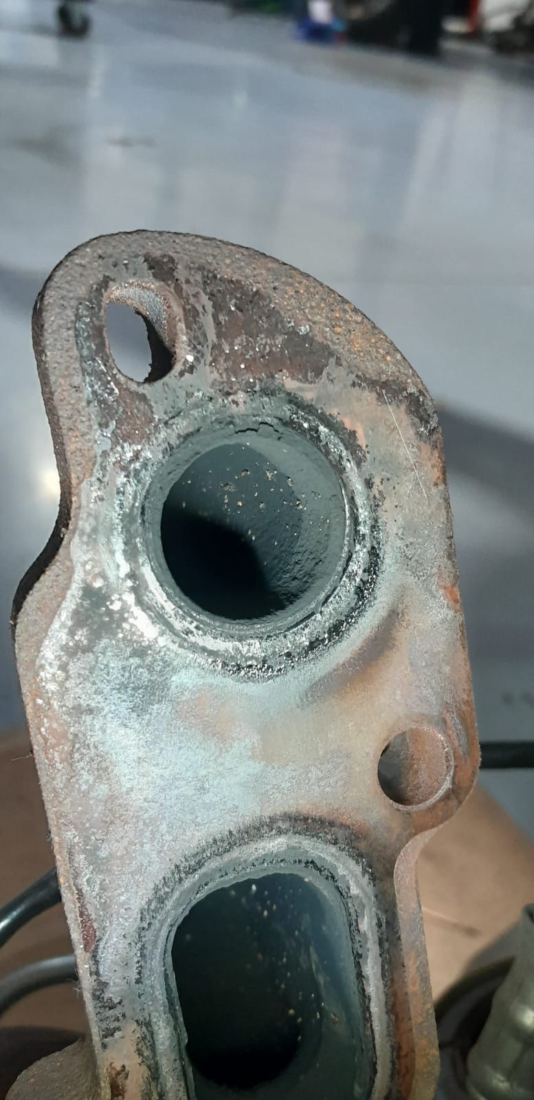

Bueno. Ya esta desmontado el motor. Camisas rayadas y con pegotes de aluminio y restos de aluminio en los colectores. Gracias a dios los turbos están bien.
Es increíble como la degradación del aluminio de la EGR ha hecho semejante estropicio. Y la librada de los turbos, porque si algún trozo hubiera pasado a los turbos, seguro que estarían tocados también.
