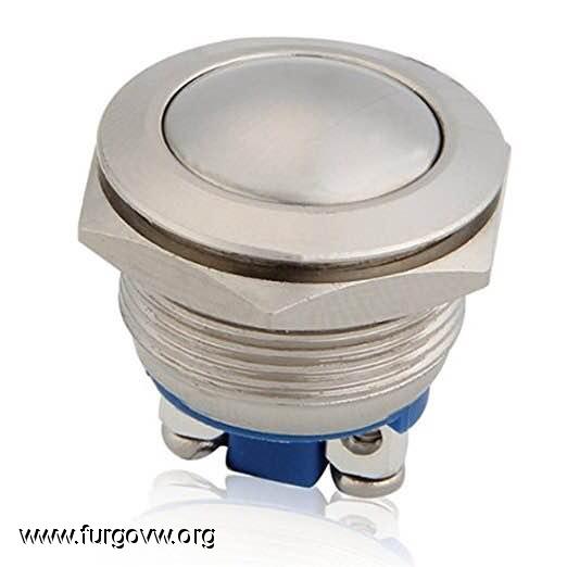

Siiii, por favor!!!, Lo cierto es que tiene un cable que acciona el pulsador que rota, creo. Lo mismo no es esa la función que hace el motor que tiene. Te lo agradezco si me lo muestra, no lo tengo nada claro, gracias!
Apartamento?, Si, con ruedas, por favor...
Lukiluc
Cita de: Maralmar en Abril 15, 2018, 21:13:58 pm

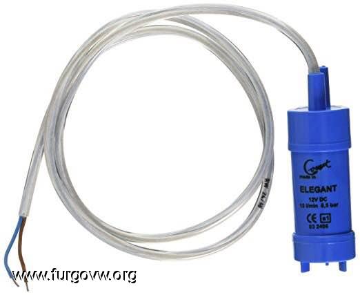

Esta semana le hago fotos y te las pego aquí. Lo primero que necesitas es esto:
https://www.amazon.es/gp/product/B00DFQRTT6/ref=oh_aui_detailpage_o00_s00?ie=UTF8&psc=1
https://www.amazon.es/lovelifeast-interruptor-pulsador-momentáneo-autoblocante/dp/B019I07AMI/ref=sr_1_cc_1?s=aps&ie=UTF8&qid=1523820789&sr=1-1-catcorr&keywords=Pulsador+12v+ip
https://www.amazon.es/gp/product/B001CV02U4/ref=oh_aui_search_detailpage?ie=UTF8&psc=1
La bomba si encuentras otra parecida más barata pues esa. El tubo de la bomba yo aproveché un tubito de una fuente de pesebre pero cualquier tubo te vale.
Mañana o pasado te hago las fotos del montaje, muy sencillo y sin problemas, las duración de las pilas recargables de la cisterna no es un problema, le hice un montón de descargas de prueba y sigue funcionando, pero si se acaba con tener un paquete de recambio y el cargador que de hecho compre un montón de pilas en Amazon y así no tengo nunca problemas de pilas.

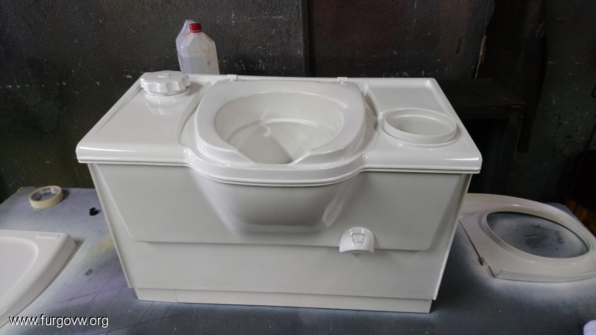

Un par de preguntas, Lukiluk, tengo la posibilidad de conectar la bomba a 12v, supongo que ningún problema. La otra cuestión es que, como te comenté, el water tiene un motorcillo que parece accionar la apertura al depósito, ya que el mecanismo lo acciono manualmente y abre la tapa del depósito de residuos, pide tener algo que ver con el Bombero de agua??
Lukiluc
Abril 16, 2018, 08:35:18 am #259 Ultima modificación: Abril 16, 2018, 08:42:07 am por Lukiluc
Cita de: Maralmar en Abril 16, 2018, 00:11:45 am
Gracias Manelbus, cuando queráis abrimos parada de bus.
No, la apertura del depósito se hace con la rueda de la izquierda no creo que la tengas motorizada, según està tu foto, solo es darle un cuarto de vuelta en uno o otro sentido y oirás clack cuando se abra o cierre.
El bombeo de agua es con la otra rueda, que girando acciónas un fuelle que impulsa el agua de la cisterna. Igual tu cisterna ya tiene una bomba?
Si lo pones a 12V ningun problema a mi las pilas me iban bien por comodidad
Maralmar
Pues lo probaré, sólo tiene un botón de accionamiento, lo otro que se ve es un portarollos.

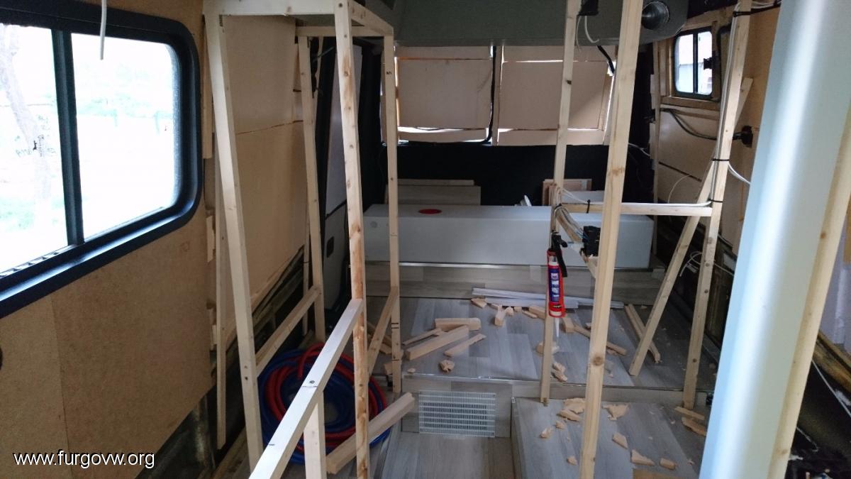

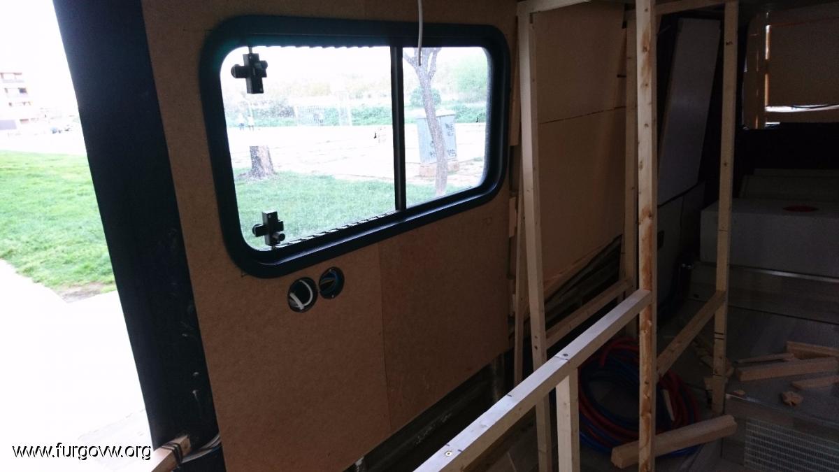

Hoy otros pequeños avances, ya está casi todo el aislante, lo que queda de pequeños huecos, irá relleno con poliuretano expandido.
Y esto es la zona de cocina aislada y forrada con un contrachapado de 3mm, sobre esto irá lo bonito, de momento pensamos en alguna loseta vinílica adhesiva.

Una pregunta, esos listones de madera, ¿cómo los estás anclando arriba y abajo?
Maralmar
Y hasta dos preguntas te dejo!  ;D.
Abajo muy fácil, el suelo es de madera y gordita , al menos 2 cms, es la típica doble cámara o suelo que llevan los buses, a esto lo he fijado con escuadras, arriba antes de poner los paneles de pvc, por cierto muy ligeros, coloqué estrategicamente rastreles atornillados al doble techo de fibra (durisimo donde los haya) para fijar los paneles y los Listones posteriormente, también con escuadras. Una vez comienza a ensamblar todo el armazón, va cogiendo fuerza de forma notoria.

La idea que tengo pensada para forrarlo todo es en las paredes, que ya están rastreladas con listones, ponerle lamas de mdf, una solución bien de precio y me permite en un futuro atornillar algo si es necesario, otra alternativa pero más cara, es forrar las paredes con 3mm. de contrachapado o algo así y encima losetas de vinilo adhesivas, este sistema si que lo voy hacer en la zona de cocina, en la foto de ayer se aprecia que ya está forrada esa zona, lista para pegar las losetas. En lo demás,no sé, me decanto más por lo primero.
En cuanto al armazón del baño y mueble cocina y armario, pues algo parecido, solo que irá forrado por las dos caras, en medio porexpán (corcho de ese blanco o como se llame).
A ver qué os parece....

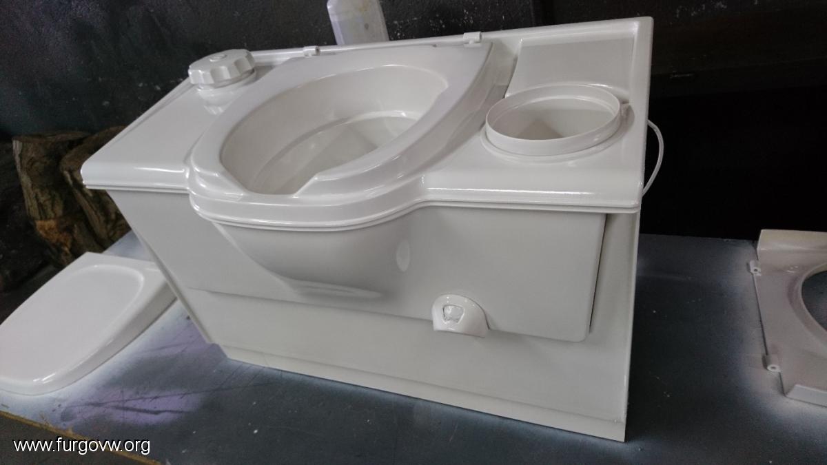

El Water ya pintado, era amarillo chino chillón

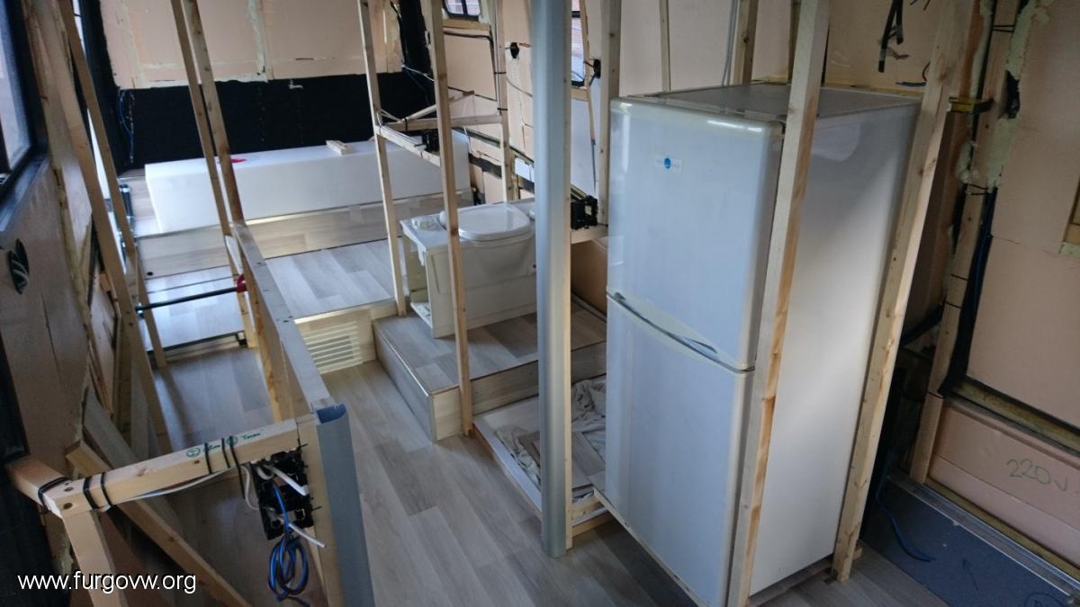

Planteando el lugar de la nevera
Su rejilla...

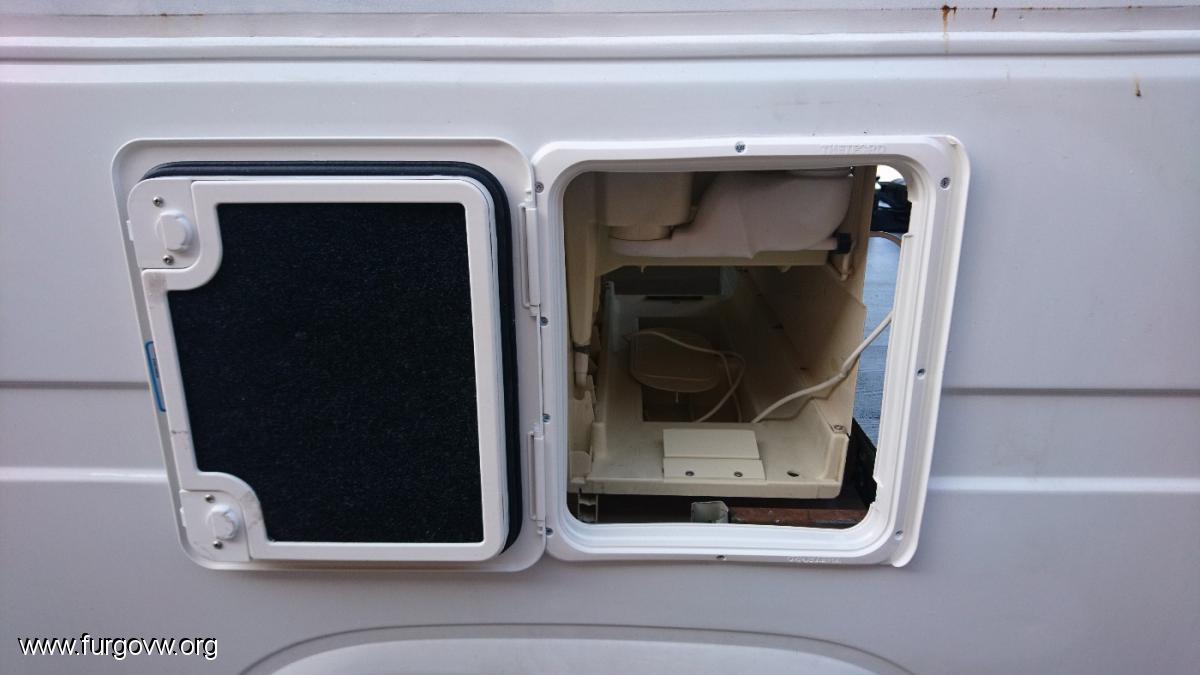

El portón de servicio del Water, mi mujer le quiso dar un acabado a la puerta por dentro más chic.... Le puso moqueta y queda el portón del Water de lo más elegante, tu....
Y aquí también se puede apreciar la toma de 220v exterior.

No se porqué, no ha cargado la foto del portón...... Repetimos!
