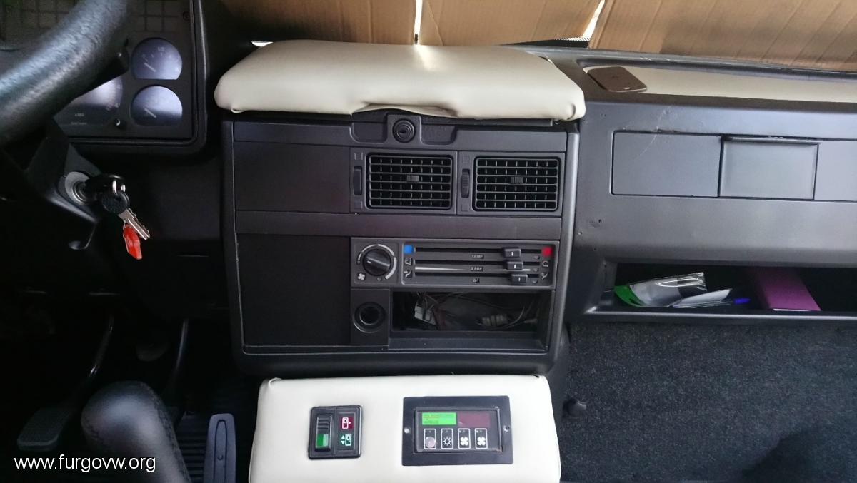

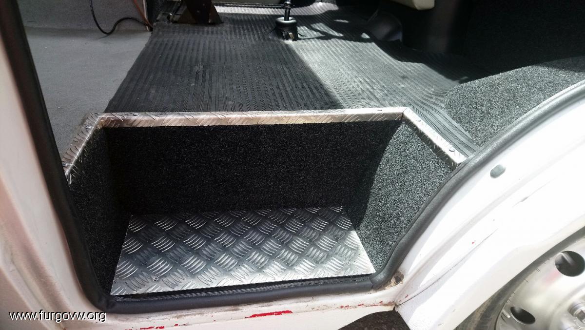

Dicho esto y recuperado de un desánimo transitorio, he seguido con el acabado de los escalones de puerta de conductor y copiloto, también he puesto unas tapas que pinté y que utilizaré para poner los dos voltimetros y el indicador de niveles de los dos depósitos..

Muy chulo. Parece que lo tienes ya  .palmas
Me gusta mucho esa moqueta, y la goma, de donde las has sacado?
Maralmar
Gracias! La compré en leroy merlín.

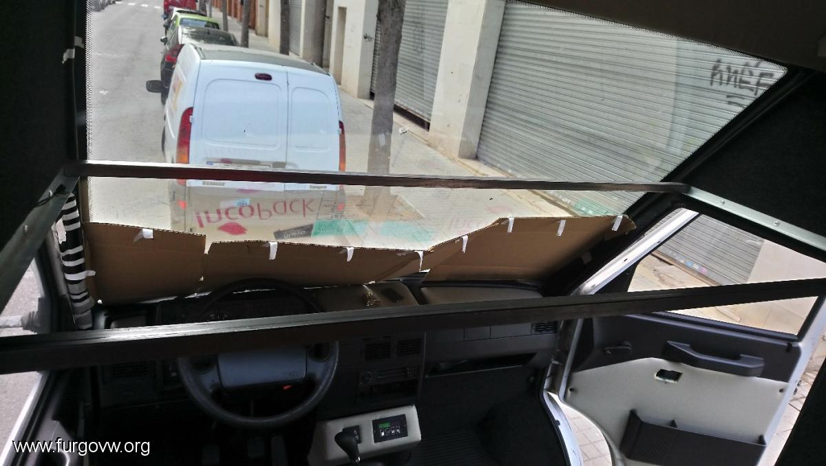

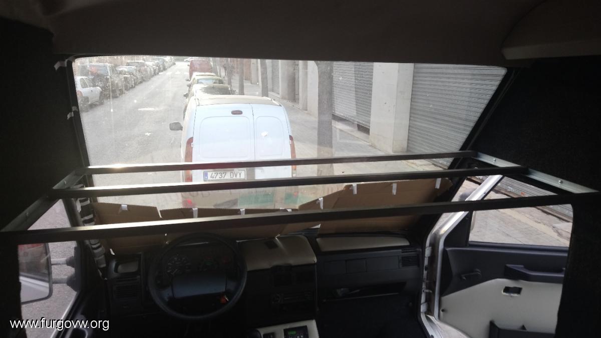

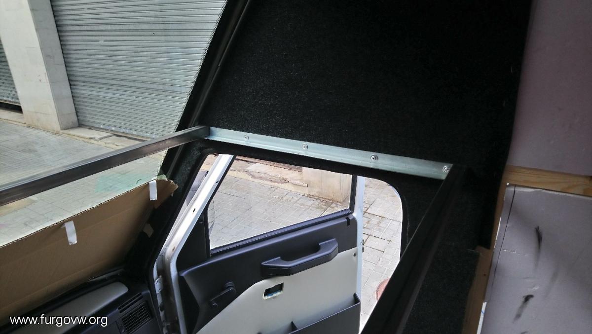

Ahora ando liado con la litera sobre la cabina, la estoy haciendo con ángulos fijados al chasis y sobre éstos unos tubos que harán la estructura fija, una segunda estructura más pequeña, permitirá que la cama gane anchura pero se abatirá hacia arriba para ganar espacio cuando no se use.

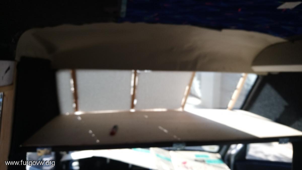

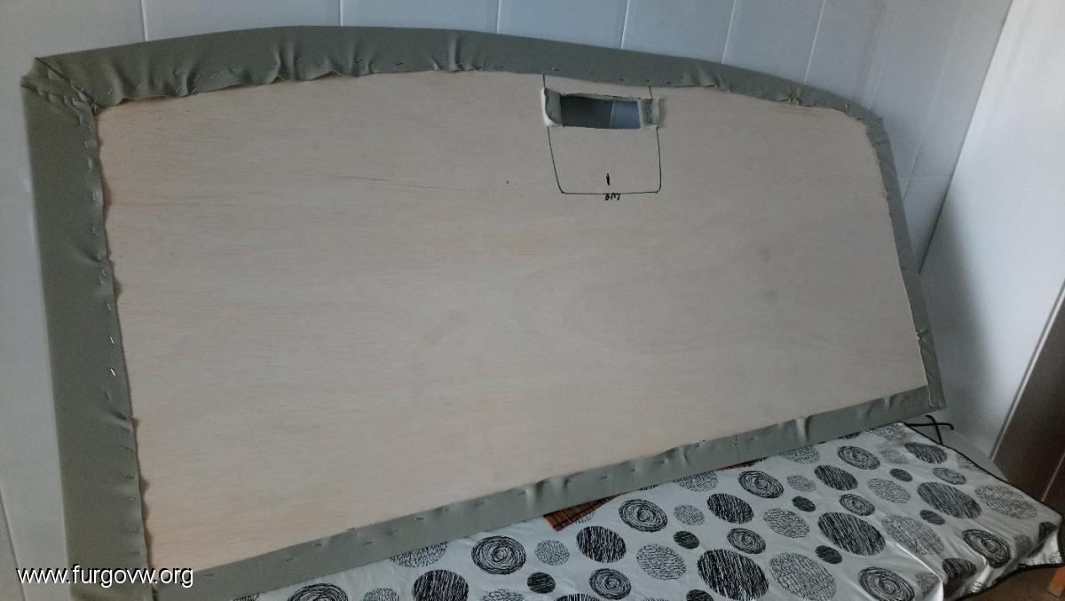

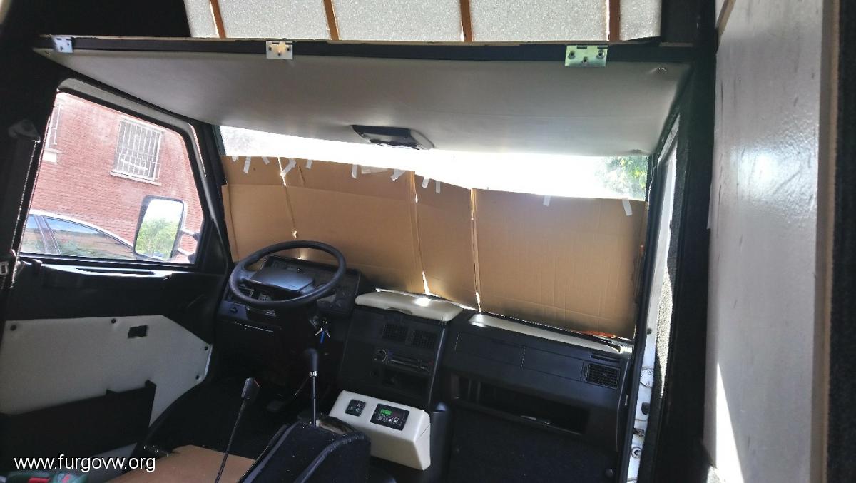

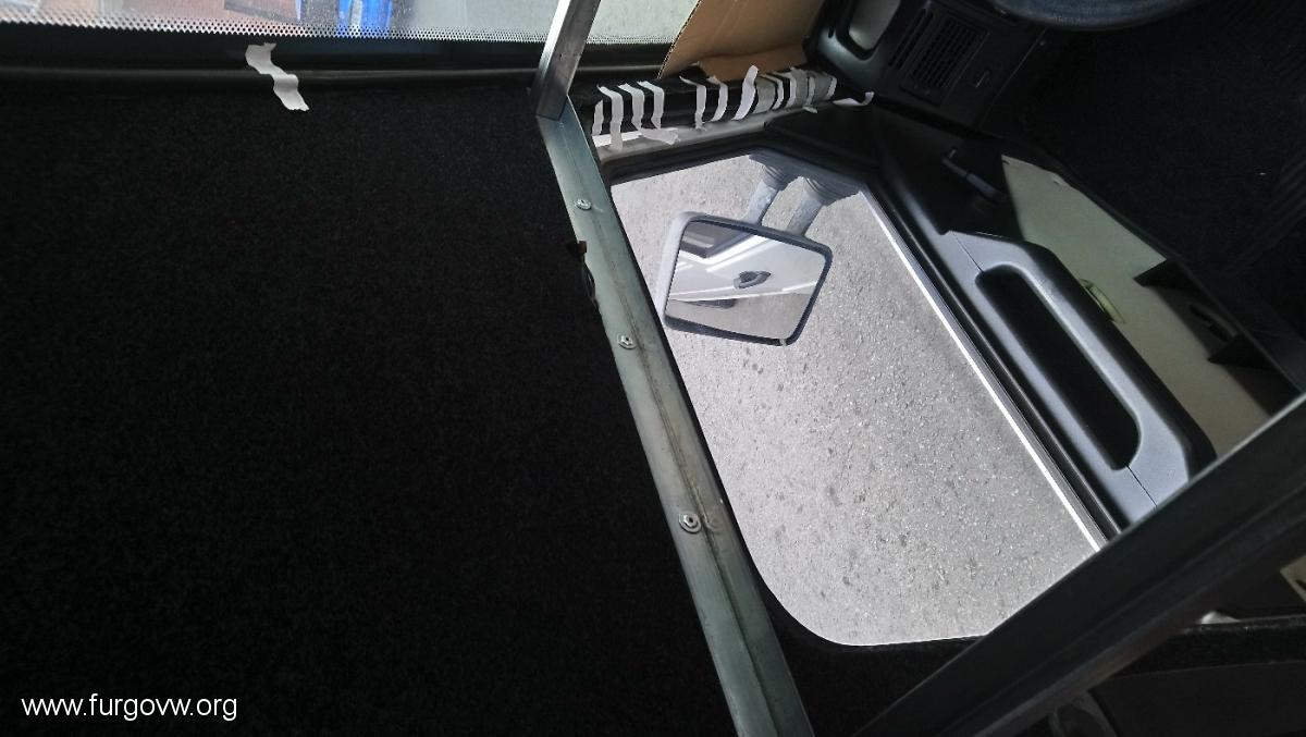

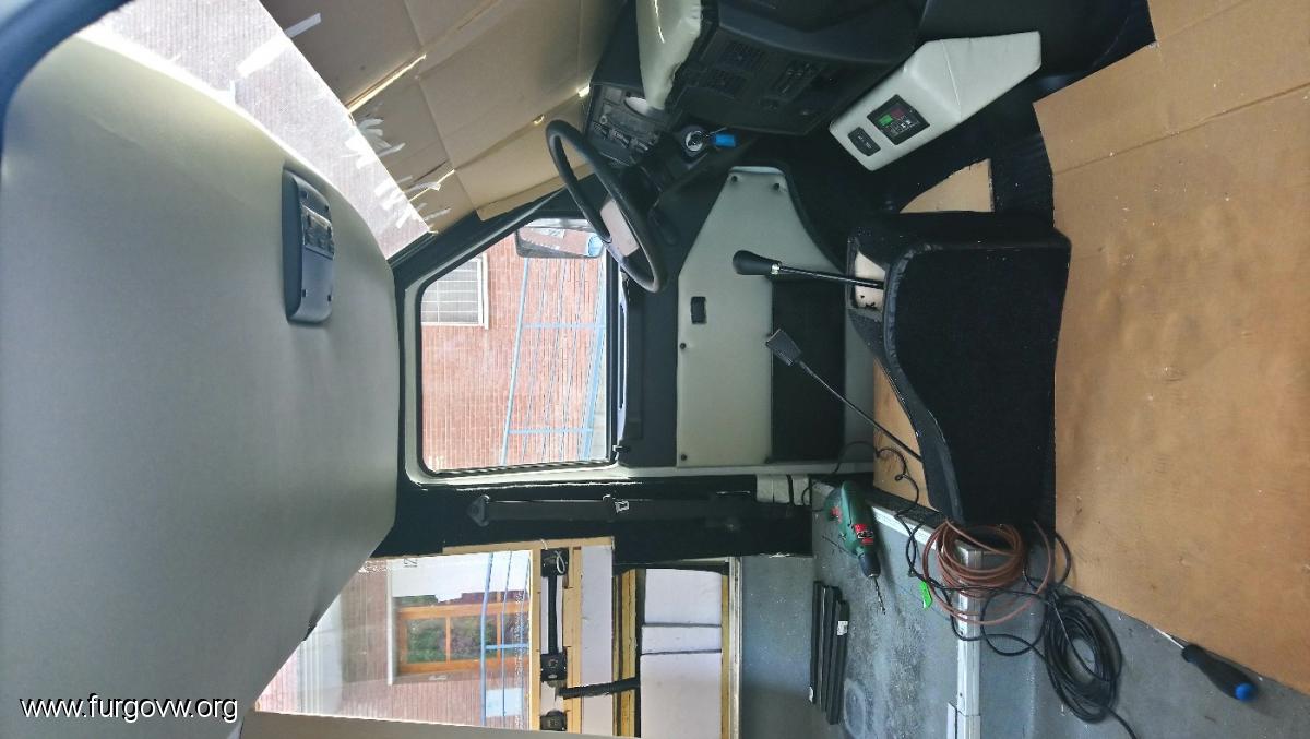

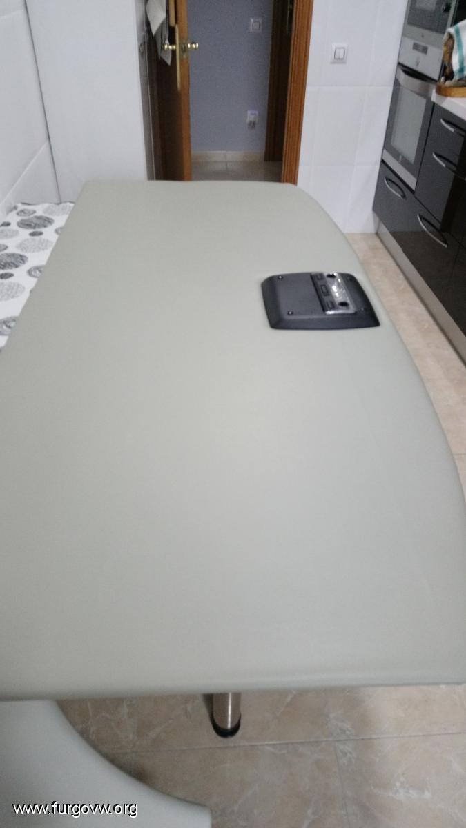

La litera coge forma y el techo de la cabina también...  y acabo de conseguir un toldo fijo que espero colocar esta tarde, si el tiempo me deja..
Perdonad el desorden de fotos, pero con el móvil es un lio...
Apartamento?, Si, con ruedas, por favor...
Leunam
¿Esas bisagras serán para añadir una parte móvil?
Buen trabajo.
