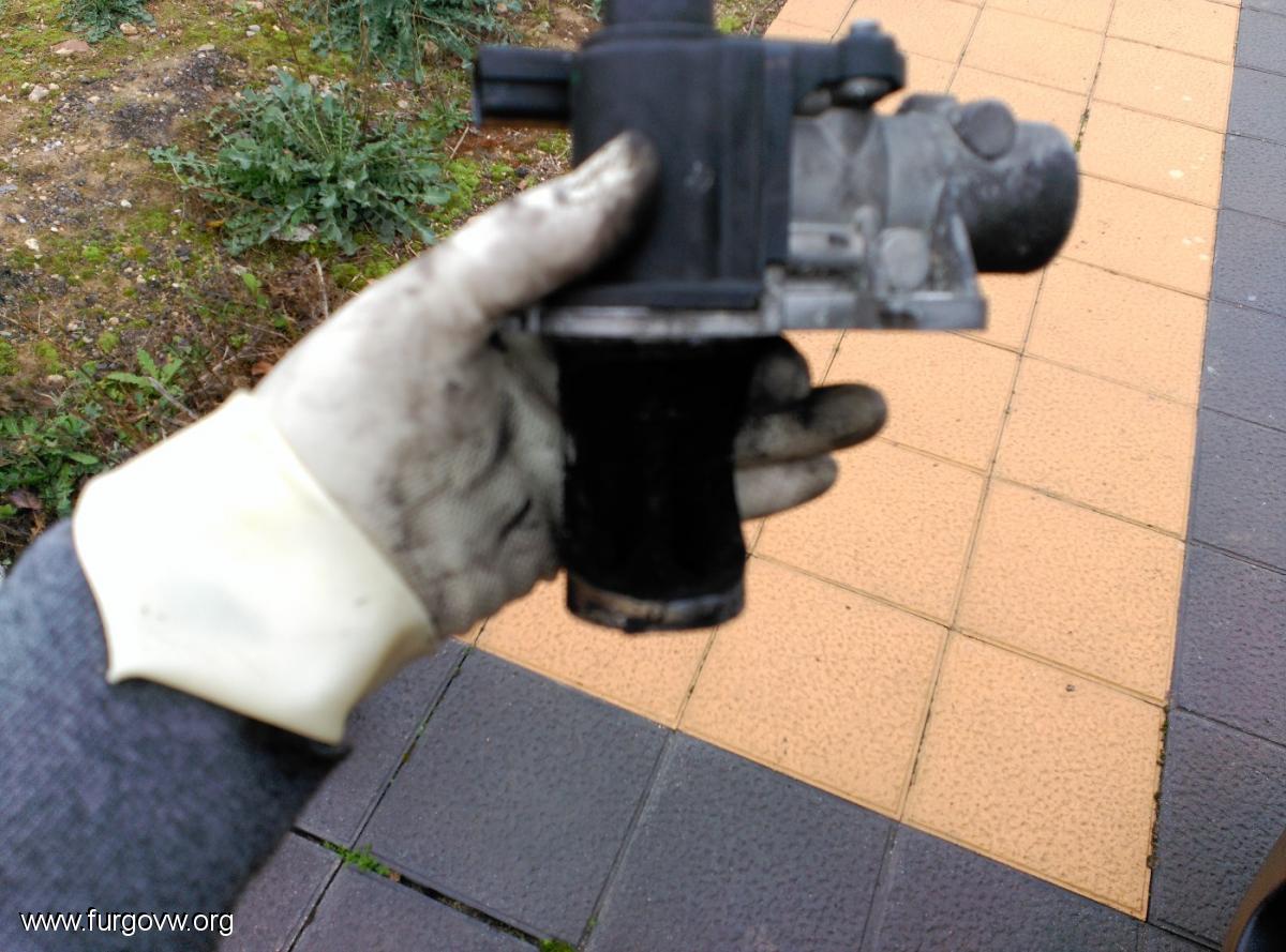

@sindromedediogenes, la tuya es electrónica,no neumática
@kolomalo, con vástago me refiero al eje negro que se ve en la foto.
Es el que se mueve accionado por el presostato y que a su vez mueve la palomilla.
La egr está limpia.
Y, en esa posición que se ve en la foto, ¿la egr estaría abierta o cerrada?
Si alguien con esta egr pudiese grabar y compartir un vídeo revolucionando el motor desde 0 para ver cómo reacciona la egr se lo agradecería enormemente

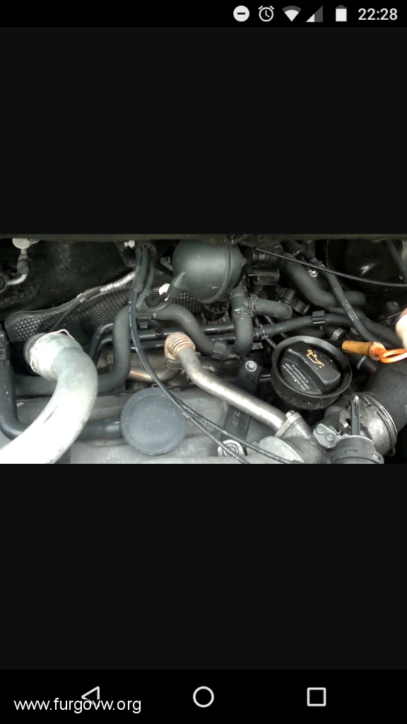

inestxu
Hola por aquí, fantaghiro!
(Cambio un poco el tema)
Veo que el piquito de la varilla del aceite lo tienes hacia arriba, yo no se si eso valdrá para algo, pero yo lo suelo poner para abajo para que coincida con la marca del tubo donde va metida... ya te digo que no se si lo han puesto así porque tiene que ir así o realmente da igual...
Fantaghiro
Gracias @inestxu, la foto la he cogido de la web

Sé a lo que te refieres, tengo una igual. Ese eje negro NO mueve la egr, lo he explicado más arriba.
NO se puede ver si la egr esta abierta o cerrada desde fuera con el motor arrancado.

Fantaghiro
Entiendo kolomalo,pues pensaba que si, al estar en la válvula pensaba que era el encargado de moverla.
