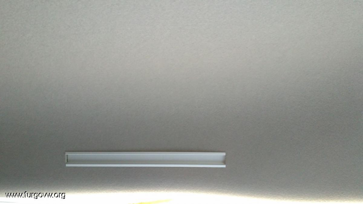

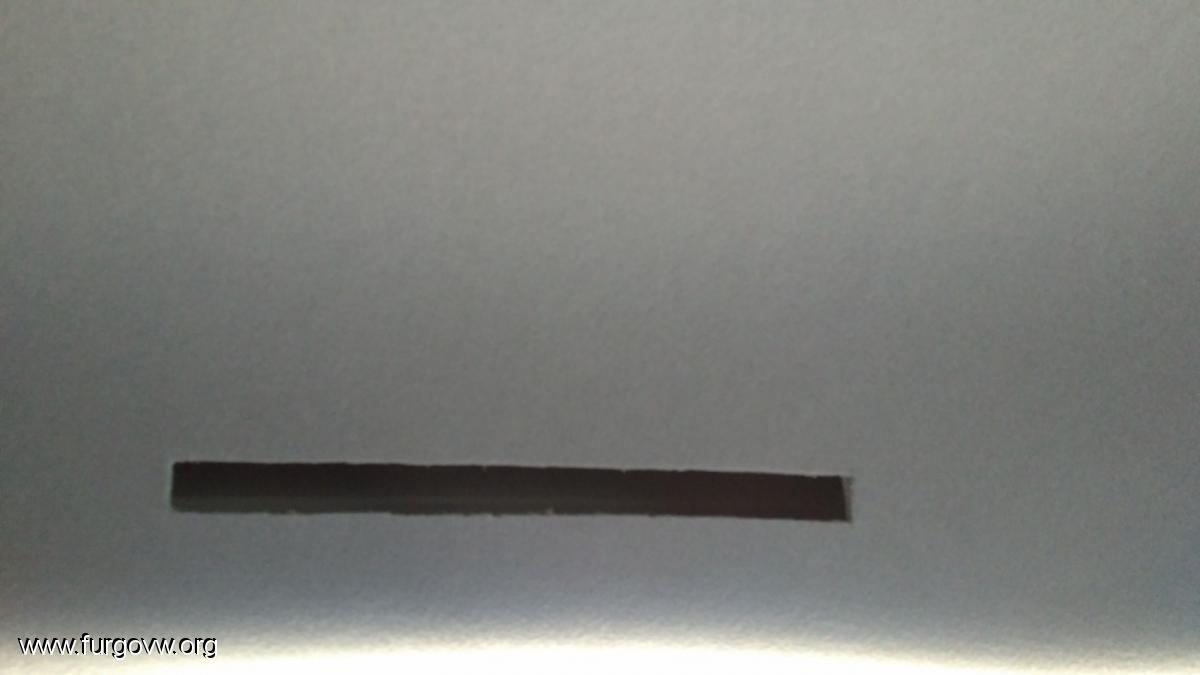

Puedo preguntarte como fijaste las luces del techo? Cortaste el techo y luego las pegaste?
Muchas gracias
javierc3
Enero 23, 2017, 12:53:49 pm #52 Ultima modificación: Enero 23, 2017, 14:47:17 pm por javierc3
Cita de: Xeriff217 en Enero 23, 2017, 12:37:51 pm
Hola,
Muchas gracias
Exacto, puse el trozo de guía encima del techo,  marque la forma con lápiz y corté el techo con un cutex. Después, retirando la goma de la puerta lateral te deja espacio suficiente para meter la mano y acceder a la parte posterior de la luz y pegarla con una pistola de silicona caliente.
Aquí te dejo las fotos del techo cortado y la guía,  sin los leds ni la tapa.
