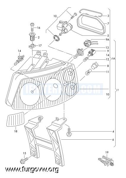

Hola mi t5 es del 2005 y tiene el antiguo frontal con los faros delanteros de 1 sola bombilla H4.
Querría cambiar los faros por los bifaros de la version del 2007 a 2010.
Mi pregunta es si para hacer el cambio es necesario cambiar el frontal tanbien
Saludos y gracias

Hace falta realizar alguna chapuzilla en el cableado o algo? O sin mas quitar y poner?

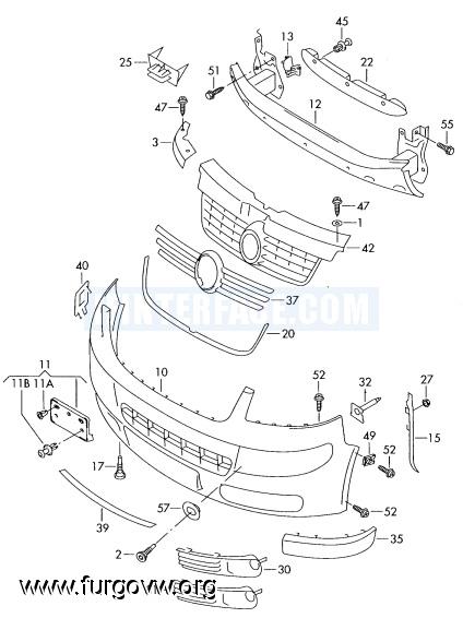

Hay que quitar el frontal, lleva un rato pero es sencillo. Yo puse los de la multivan y menuda diferencia, 100% recomendable.
sindromedediogenes
Aqui indica los tornillos que hay que quitar del parachoques.

Los faros dela multivan son totalmente compatibles con la vw transporter, el conector es el mismo. Así que es solo conectar. Un saludo
