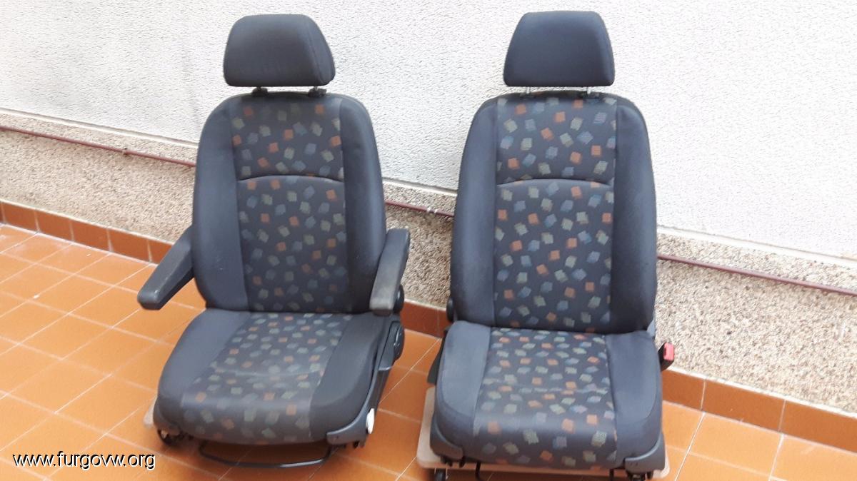

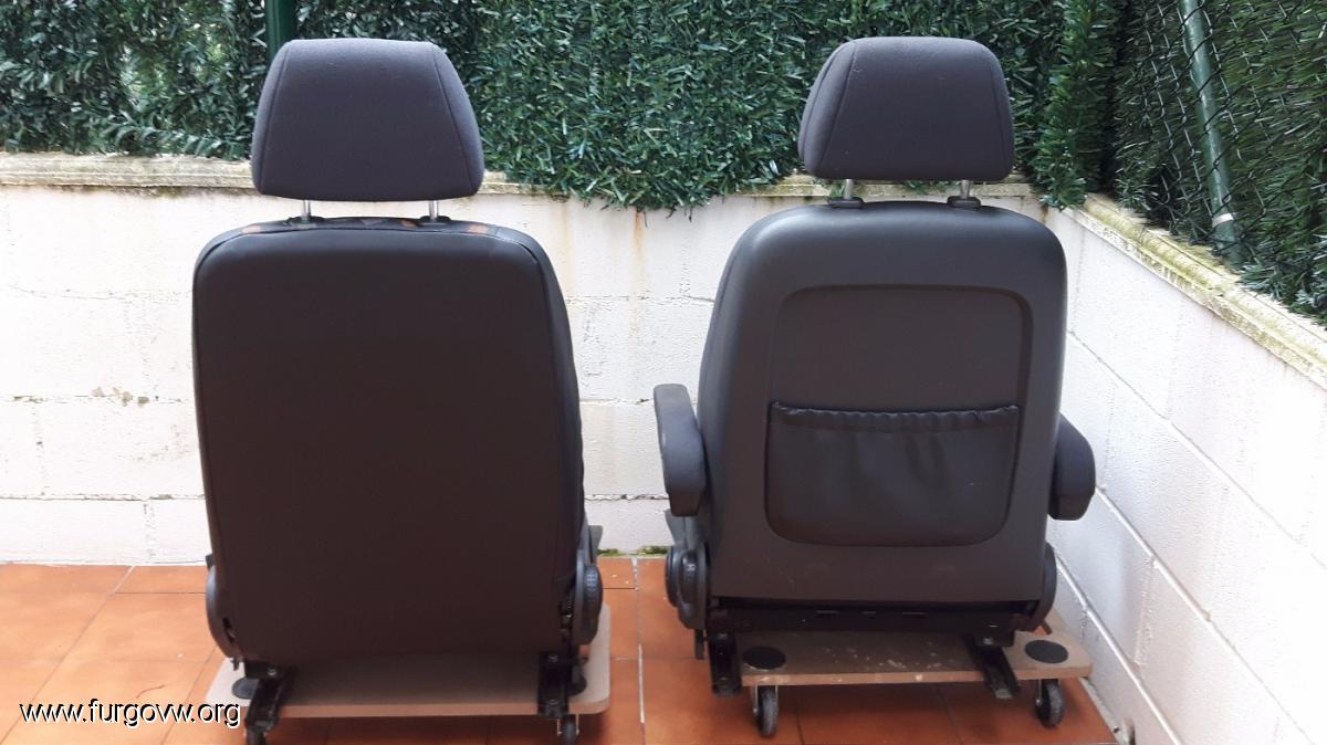

Hola, por si a alguien le interesa, vendo la pareja de asientos individuales delanteros de la Vito W639.
SÓLO ME QUEDA EL DEL CONDUCTOR
