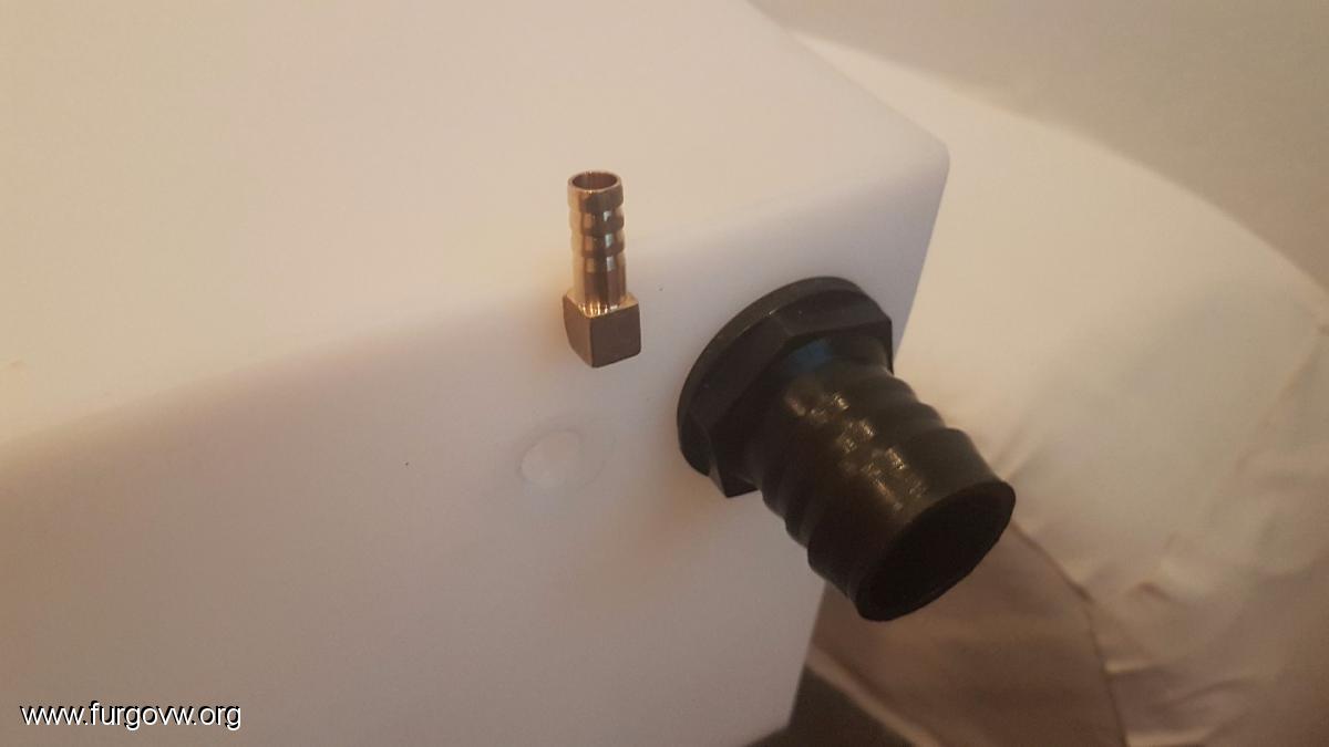

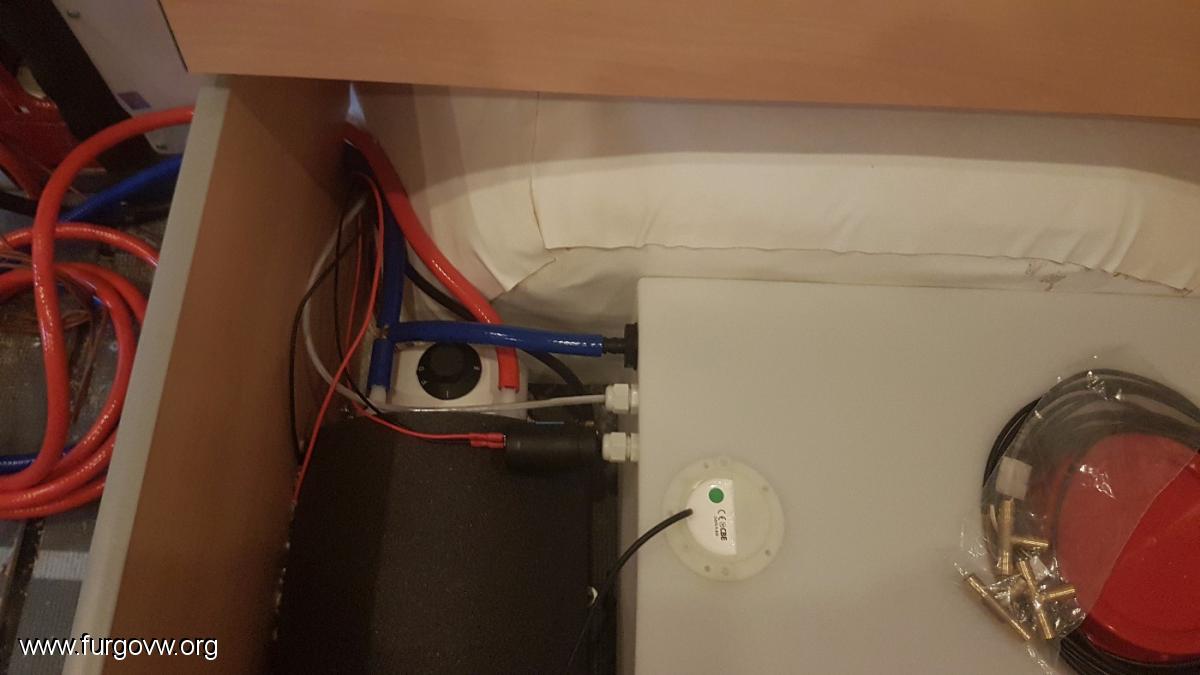

Pero si intento avanzar la Furgo. A continuación un poco del mecanizado del depósito de aguas limpias ;

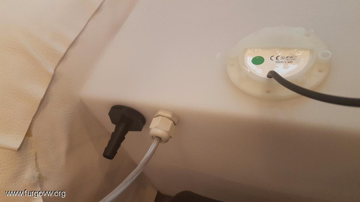

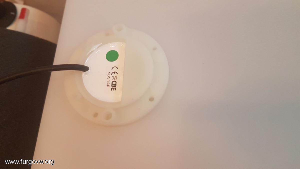

Ubicación sonda de nivel

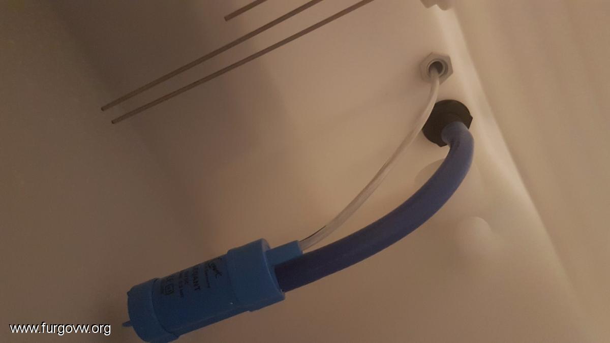

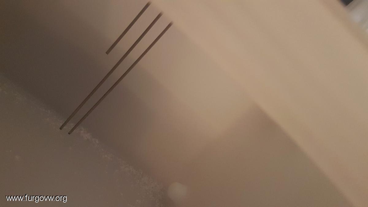

Aquí la vemos por dentro, tube que cortar un poco las varillas.
Mecanizado para la bomba de agua, con pasa muros para Manguera y cable.
El invento por dentro
Boiler mecanizado, y bomba del climatizador instalada.
Admisión para el agua y respiradero

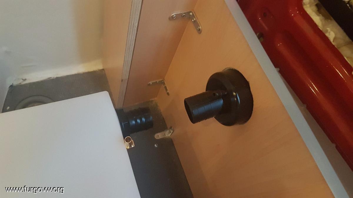

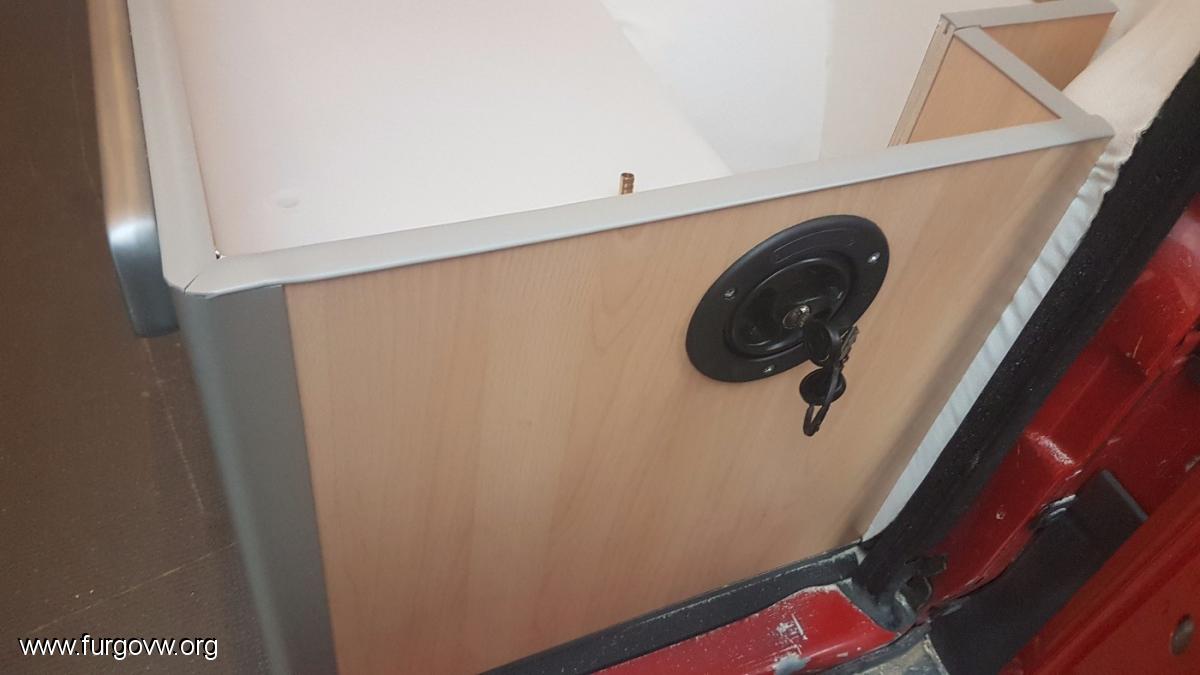

Ubicación de la bocana de agua. En un principio, la quería instalar en el exterior, pero pensando bien, preferiría ponerla en el interior y evitar un agujero a la chapa. Total, para llenar agua solo hay que abrir la puerta.
Y aquí por dentro. La verdad que entretiene mucho esto, pero ya está casi listo.

La bocana de agua, si la pones dentro sería bueno que pusieras debajo un receptáculo para el agua que pueda caer (que casi siempre cae algo) con un tubito de desagüe a la calle, si no se te irá mojando la madera. ¿como vas a sujetar el depósito al suelo?
Neptuno_a80
En serio que gotea? Por la unión con el tubo de la Manguera? Si es por ahir, ya miraré de sellarlo para que quede estanco.
Si te refieres que el agua puede retroceder hacia la bocana y perder por allí, eso ya lo tengo previsto, la Manguera tendrá forma de S para evitar que eso pase.
Lo que tengo dudas  sobre sistemas de agua...
El boiler no admite presión, si le pongo un antiretorno en la entrada de agua para evitar que el agua caliente vuelva al depósito, entiendo que no crearé presión, no?
Y la otra, es, para la ducha, el tramo final de Manguera, le quiero poner un presostato, para usar la ducha, y se active el agua al abrir el grifo. Entiendo que el sistema solo será de presión el tramo de la alcachofa hasta el presostato, no?

Cita de: Neptuno_a80 en Abril 19, 2017, 16:45:36 pm
Yo entiendo que estoy en lo cierto, pero....
Espero que algún experto conteste con más fundamento, pero si lo entiendo bien pienso que toda la conducción de agua incluido el Boiler quedaría sometida a presión.
El presostato donde lo pondrías?. Hablas del final de manguera... te refieres a la salida del mezclador?.
Igual estoy un poco espeso, disculpa si es así.
saludos
Neptuno_a80
La ducha, irá con una única Manguera, la temperatura la regularà un grifo termostato  que irá debajo la pica, y la salida del de este se dividirá en dos mangueras, una para el grifo mezclador de la pica, y la otra Manguera para la ducha.
El grifo de la pica, se activarà por interruptor.
La ducha, se activará por presión, no se si me explico bien.
La válvula de presión irá sólo para la Manguera de la ducha.
Por lo tanto, el tramo que tendrá presión será de la válvula presostato a la alcachofa de la ducha.
Entonces el resto de circuito, liberará presión por la propia bomba de agua, que entiendo sin funcionar, el agua retrocederá hacia el depósito...

Que buena pinta tiene!!! me interesa ese sensor de agua limpias podrias poner mas fotos de el o un link para ver cual es?
Es un montaje raro, pero podría ser. Entiendo que en la cocina el grifo es con interruptor eléctrico, y en el baño llevas un cable desde el presostato hasta la bomba para que el presostato sustituya al interruptor de esos dos grifos. Creo que si funcionaría.
Lo de la bocana lo digo por que es difícil llenar sin que se salga algo, no sé si es por que es muy horizontal el tramo que entra, o por que no está bien diseñado pero se suele remear un poco, y si metes mucho la manguera se ahoga y borbotea... creo que es mejor ponerla fuera, así cae al suelo sin más.
Neptuno_a80
Cita de: tioka en Abril 19, 2017, 21:37:27 pm
Respecto a la instalación, estas en lo cierto. Le he dado muchas vueltas para tener los dos sistemas en uno, el tener presión para la ducha, y sin presión para el resto de instalación. Lo que hasta que no lo pruebe, no sabré si funciona correctamente...
Sobre la bocana, ahora lo pillo perfectamente. Cuando llene estudiaré como solucionarlo si rezuma mucha agua.
Cita de: PICHUITE en Abril 19, 2017, 19:54:18 pm
Gracias ;) .ereselmejor .ereselmejor .ereselmejor
Ahí lo tienes compañero ;
http://mobil.lulukabaraka.fr/fitxaProducte.aspx?idproducte=NALS
Cita de: ilvalle en Abril 19, 2017, 21:32:25 pm
Neptuno_a80 puede describir cómo conectar el respiradero?
El respiradero, básicamente le he enchufado un Codo de unión al depósito bien a presión, y luego irá conectado a la bocana de llenado, así de simple  8)
