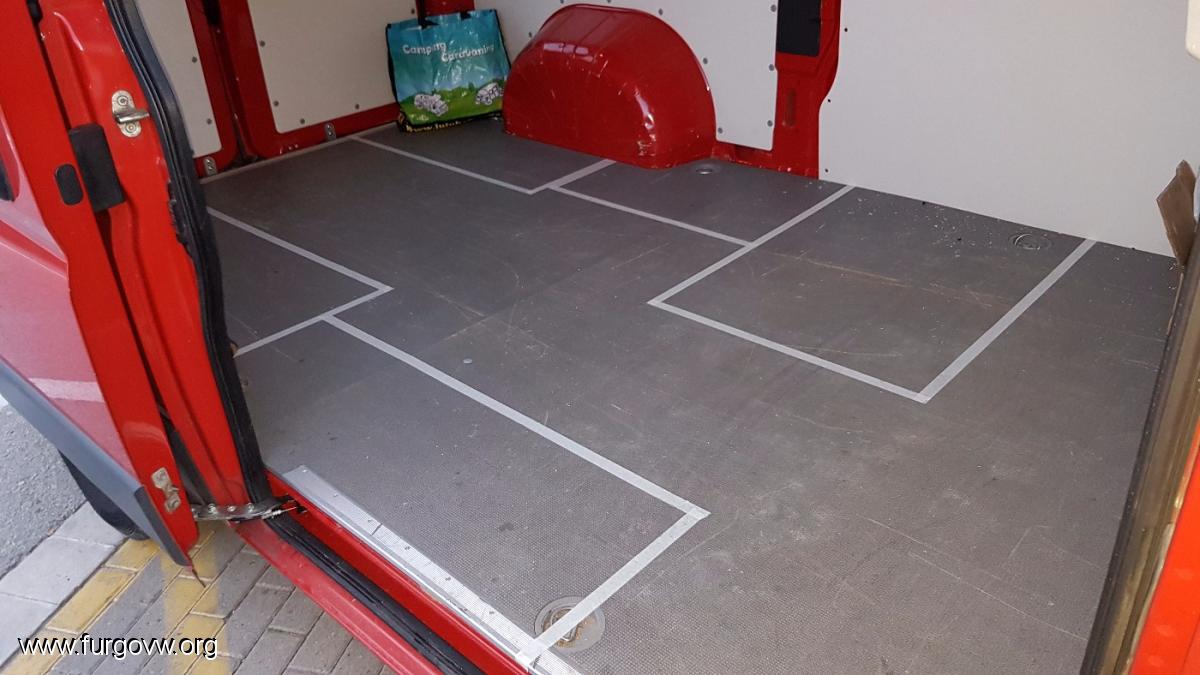

Ya estas tardando en meterle mano y ponernos los dientes largos a base de fotos.  .panico
PRESENTACIÓN La Momota
Neptuno_a80
Por supuesto! Ahí voy. De momento, tenéis unas bonitas vistas del interior, con la distribución marcada en el suelo. Creo que me cabe todo...
