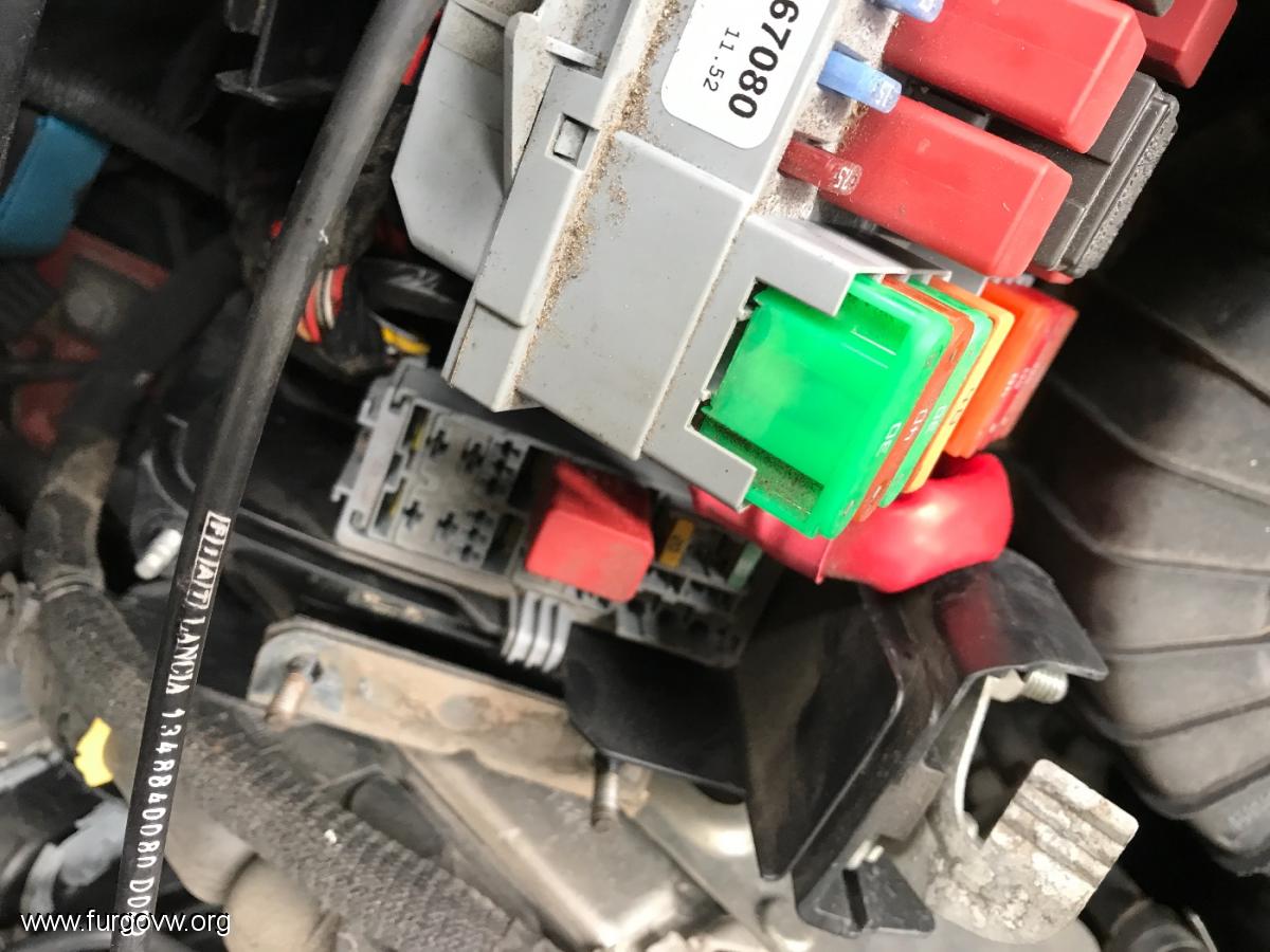

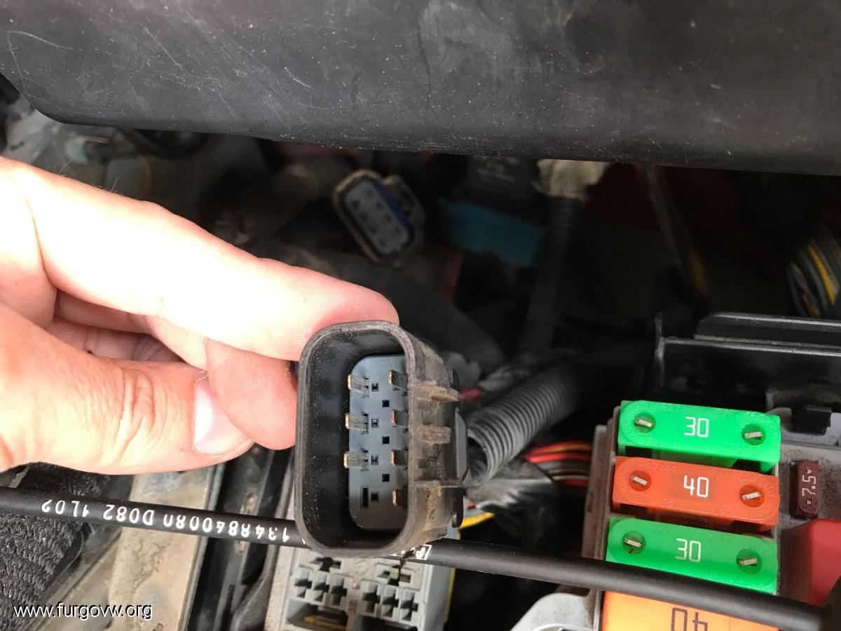

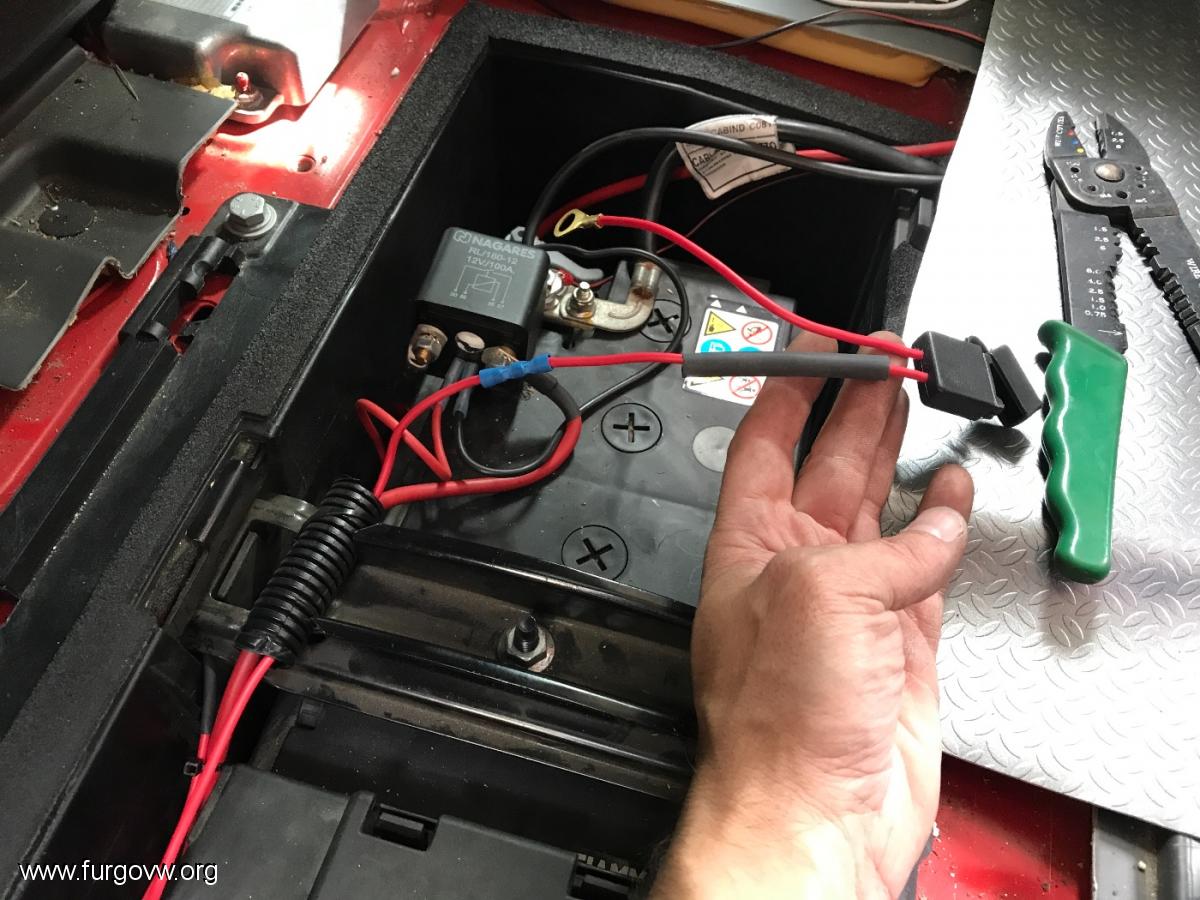

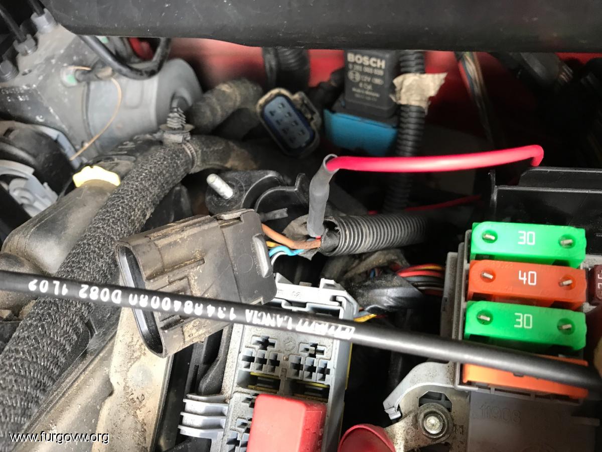

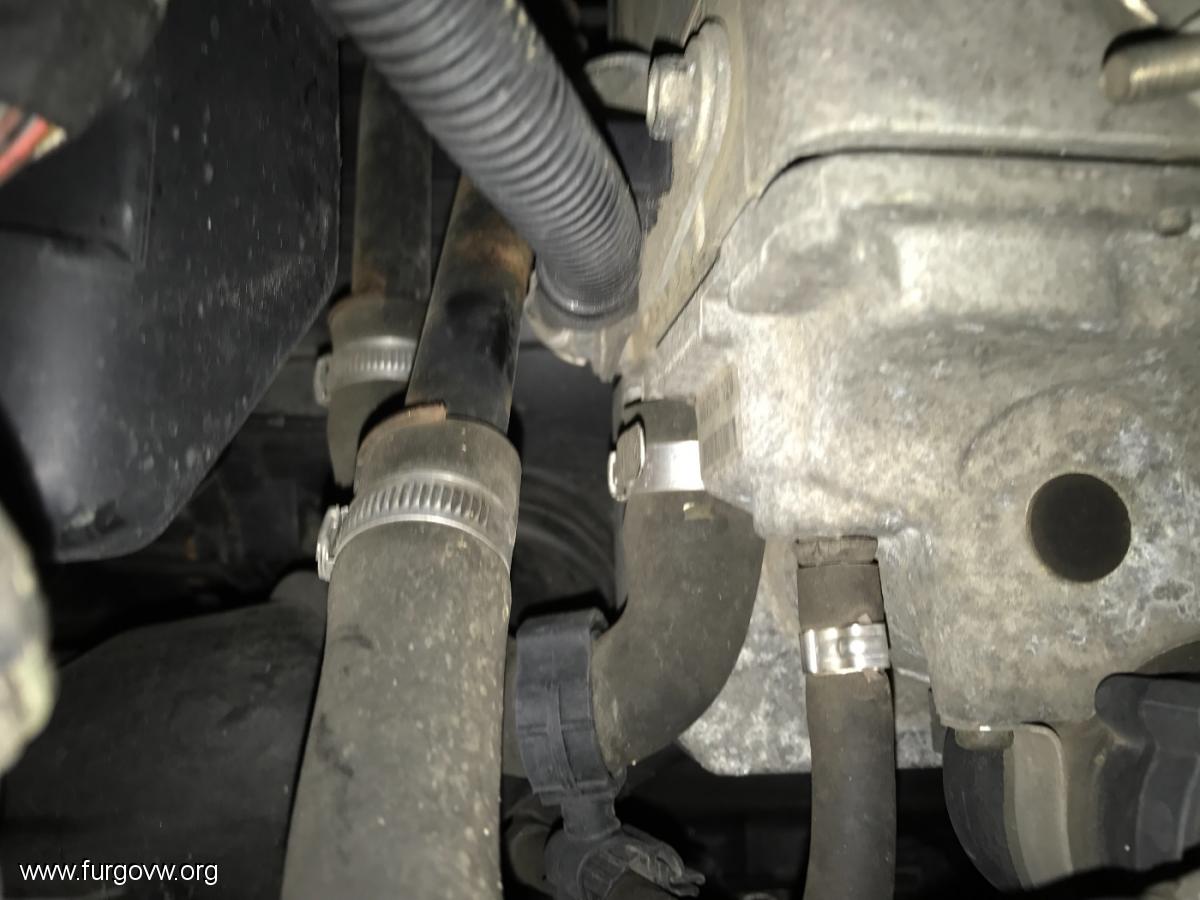

Este fin de semana he conseguido hacer funcional la calefacción termo top como estacionaria y alimentada de la segunda batería. No a sido nada fácil por la poca información encontrada, pero conseguido.
Primero, metiendo el teléfono por los huecos, conseguí hacer foto de la parte superior de la calefacción, situada en la parte del piloto detrás del guardabarros, y ver que salía una manguera de cableado la cual seguí.

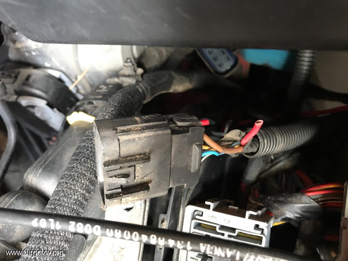

En la caja de fusibles del compartimiento motor, encontré el fusible que controla la calefacción, pero por detrás imposible saber que cable de un manojo enorme corresponde  a esta.
Seguimos la manguera antes mencionada, que antes de meterse hacia dentro de la cabina, tiene un conector, el cual comprobando con un tester enseguida localizó el positivo (aunque siendo cable gordo y rojo fuera evidente)
Sin más, cortamos cable para dejar de alimentar de la primera batería.
Sellamos el cable anulado con funda termo retráctil, y se empalma el otro extremo al cable que irá a la primer batería.
La odisea fue hacer llegar el cable hacia la cabina, ya que no encontraba buena forma de hacerlo. Al final pase el cable por debajo, y lo hice entrar por el compartimiento de la batería, donde lo conecte a la segunda batería a través del cable que llega del relé Nagares, con su fusible correspondiente de protección.

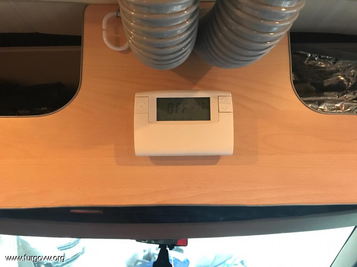

Para finalizar, instalación del termostato programable para encender la calefacción y que se entienda y apague a las temperaturas seleccionadas.
Ahí lo dejo. Parece una tontería pero llego hasta aquí me ha llevado horas, sobretodo de investigación. Espero que ha alguien Le sirva.
