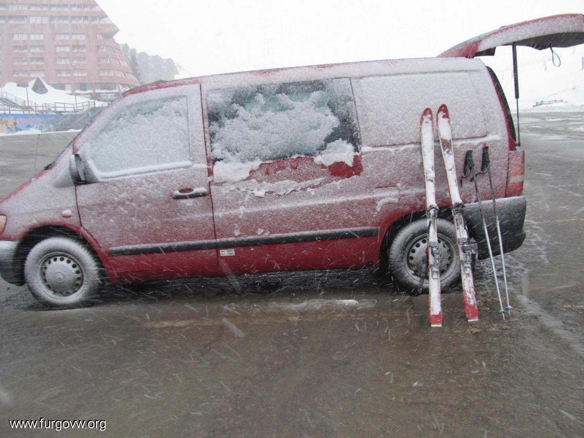

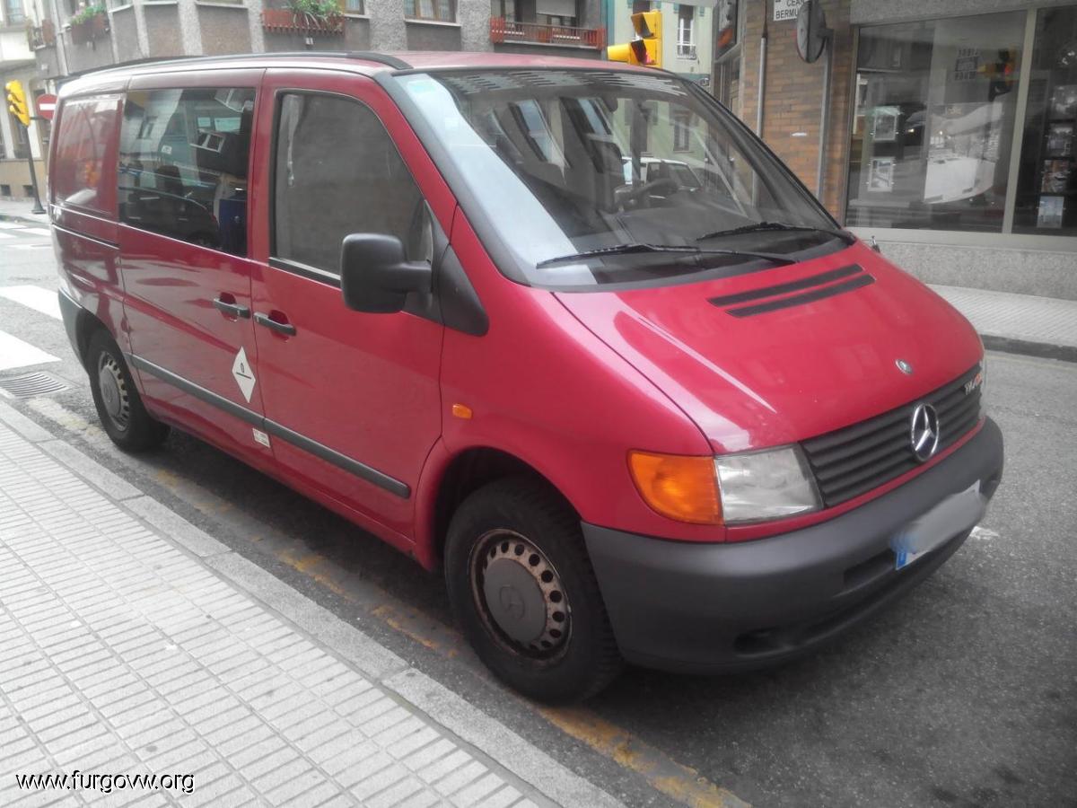

Me presento por aquí, quería esperar a tener algo más hecho pero llevo casi un año con ella y voy muy poco a poco. Eso sí, aprovechar la estoy aprovechando bien: 4 viajes a Pirineos, 1 a Marruecos, Sanabría y muchos otros por la Cordillera Cantábrica: bici, escalada, esquís... montaña.
Es una 110CDI mixta, pelada del todo: ni CC, ni AA, ni EE... como consuelo que tiene menos probabilidades de fallo.
De mano hubo que cambiarle el termostato, típico fallo de estas furgos que deja el circuito abierto y no pasa de 50º, un calentador, arreglar un par de picadas (por una entraba algunas veces agua) y alguna cosilla más sin importancia.

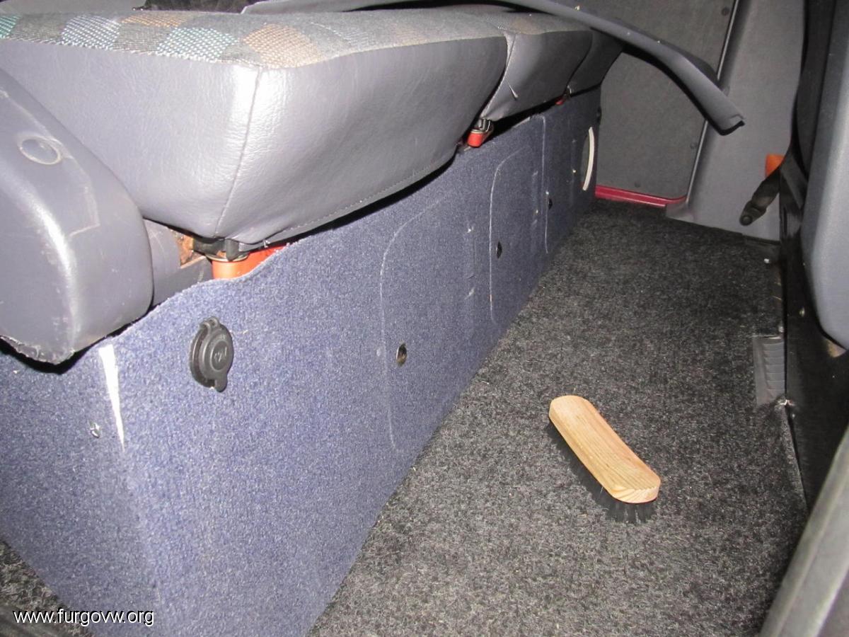

- Segunda batería en asientos copiloto con relé a la toma del alternador que pasa por el cuadro de mandos.

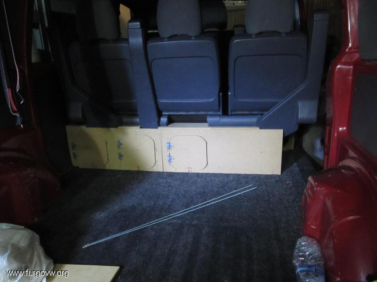

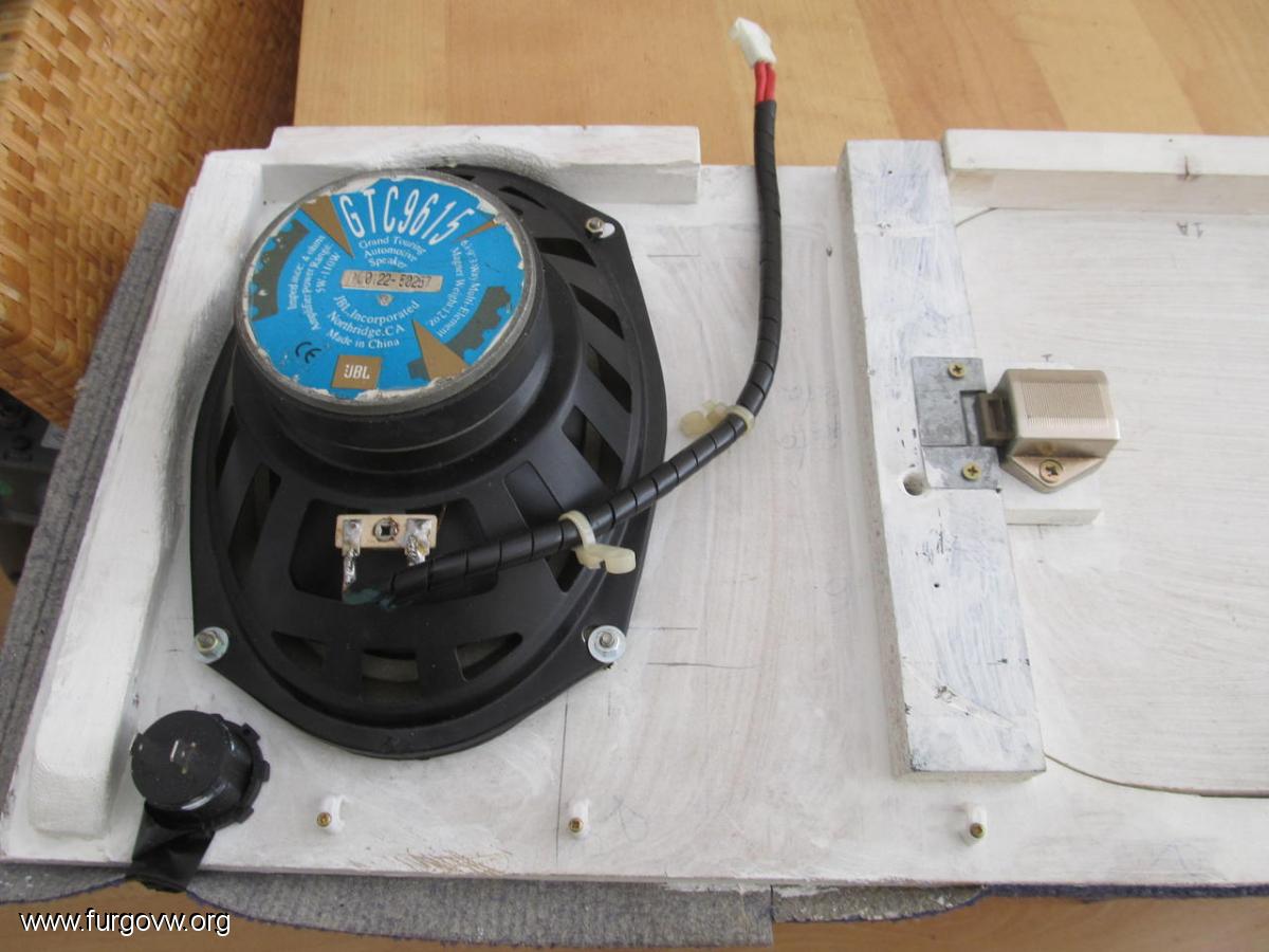

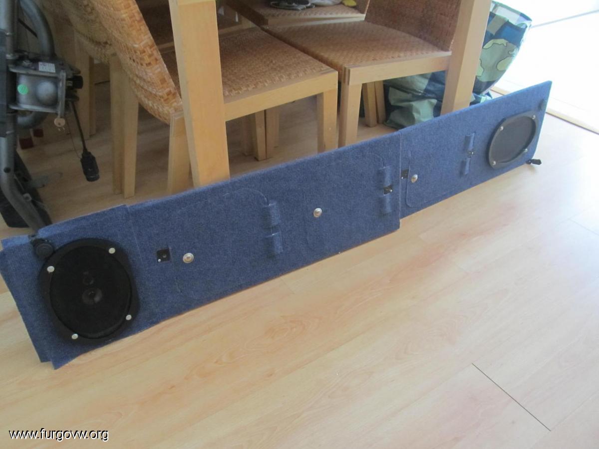

- Armario para aprovechar los huecos que dejan las banquetas de los asientos: 3 tomas de mechero, altavoces 16x9".

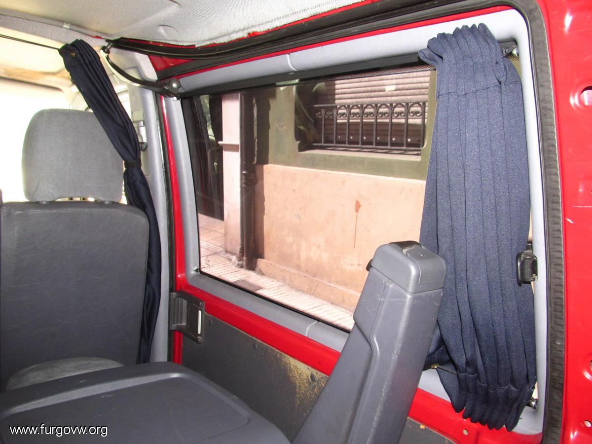

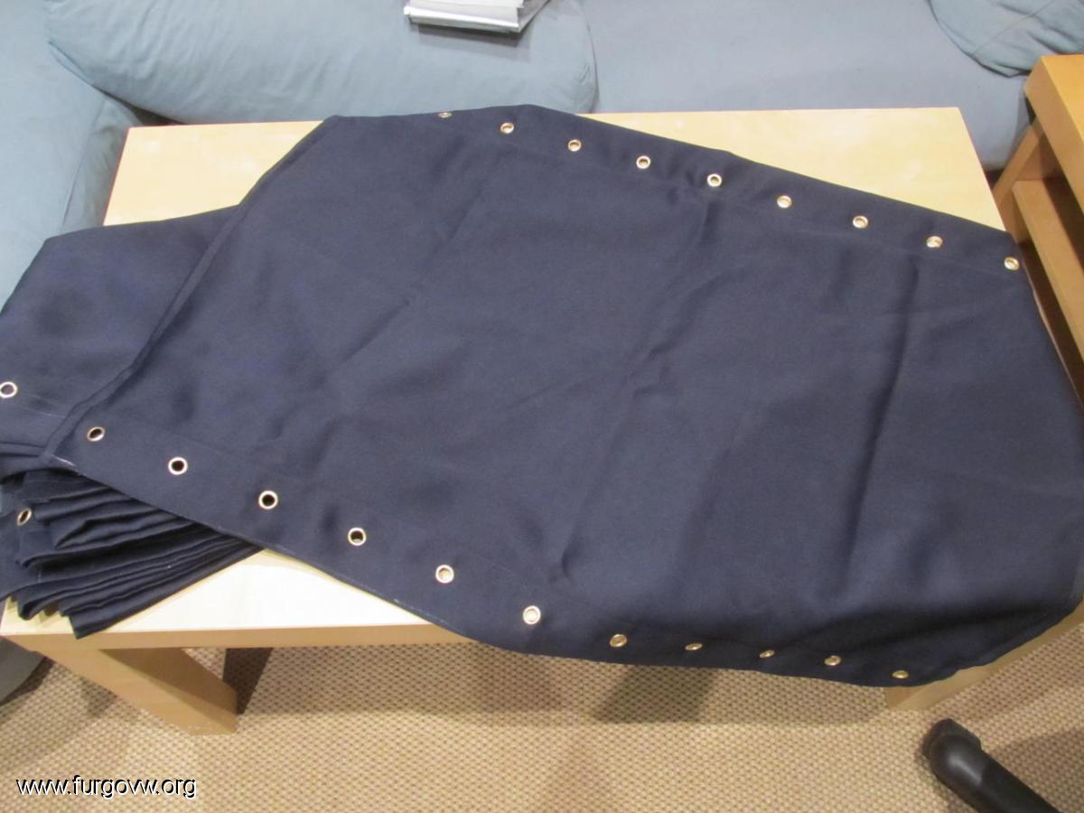

- Cortinas de Ikea cortadas a medida y puestas con remaches roscados y cordón de goma (están funcionales pero aún tengo que terminarlo).

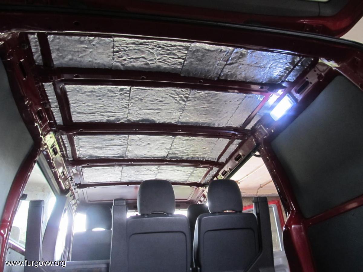

- Aislante térmico en techo.

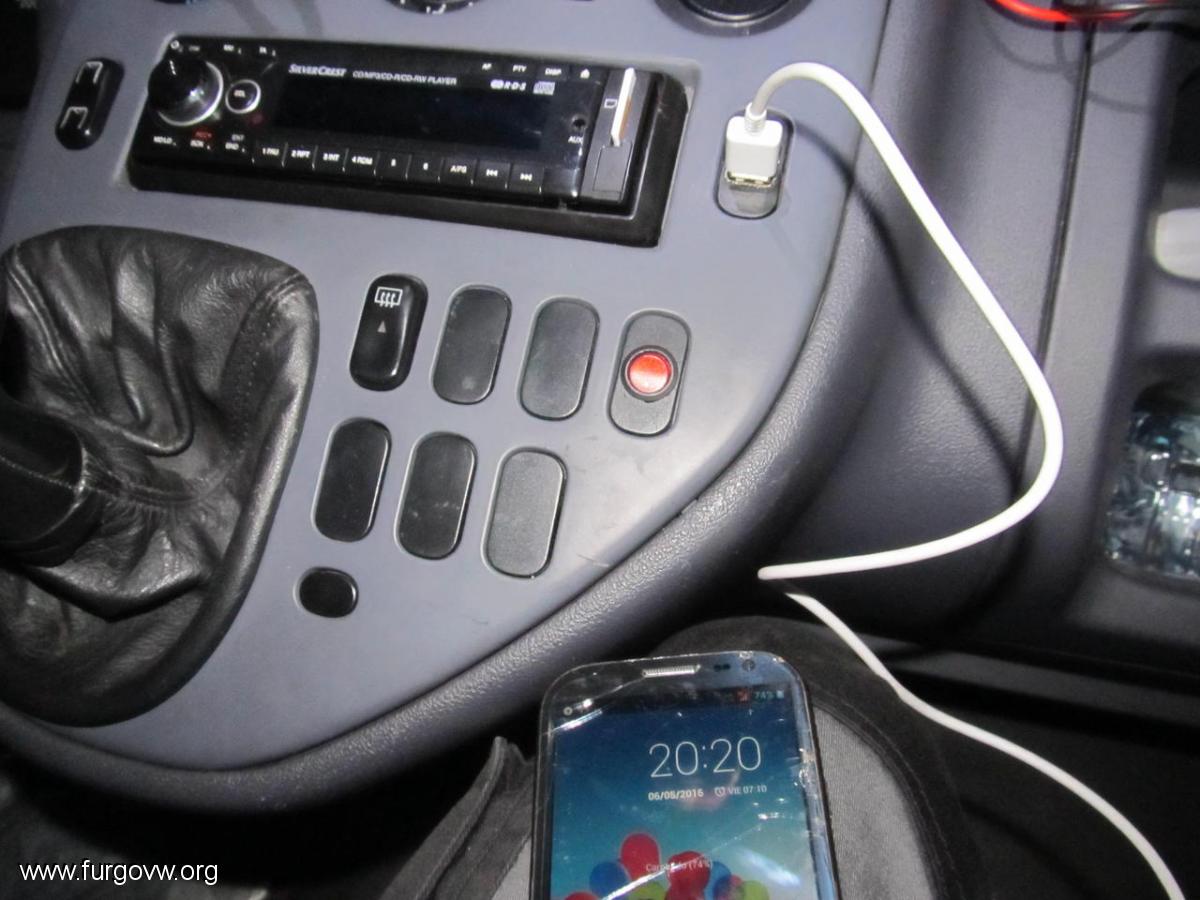

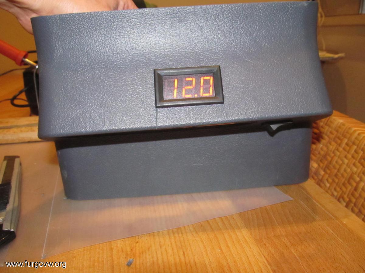

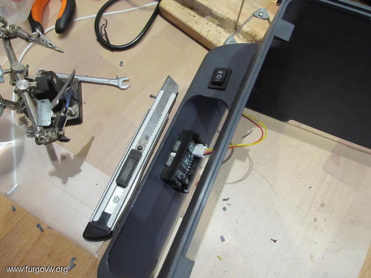

- Voltímetro en cabina para ambas baterías
- Termometro externo

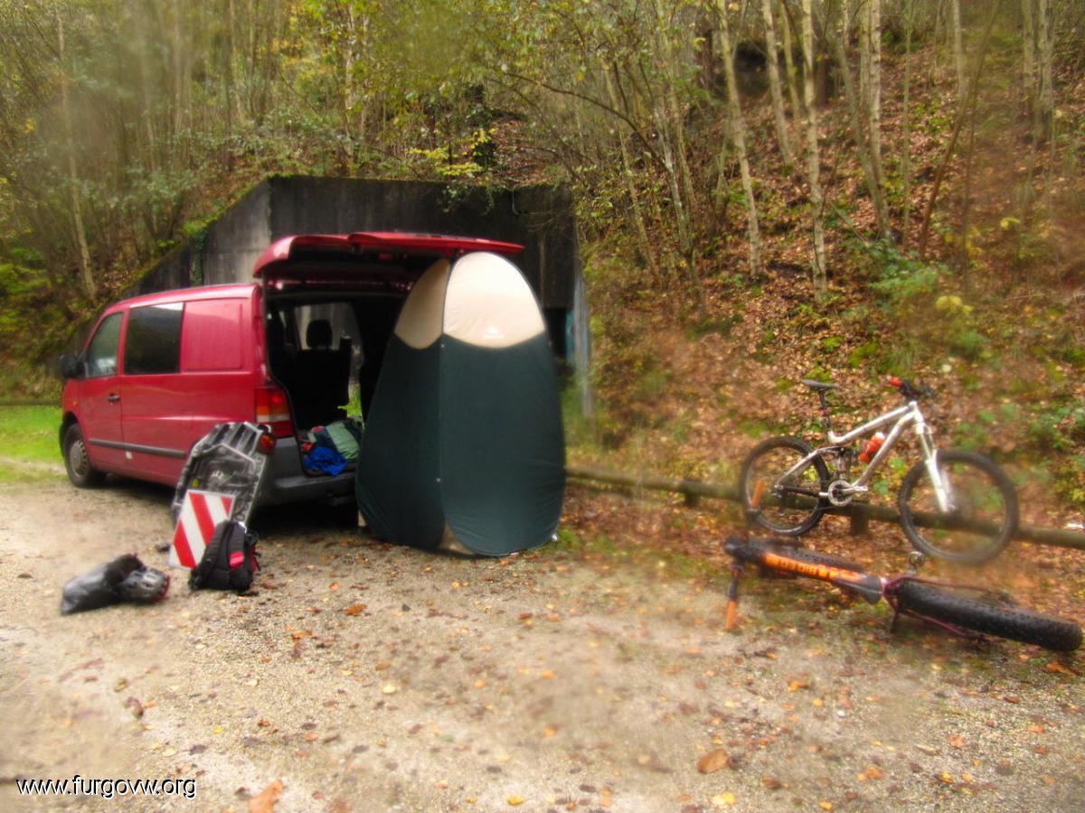

- Ducha portátil (hasta que tenga el armario-cama va suelta la bomba eléctrica-manguera-pistola y la garrafa colocada por ahí. Pero me es útil.

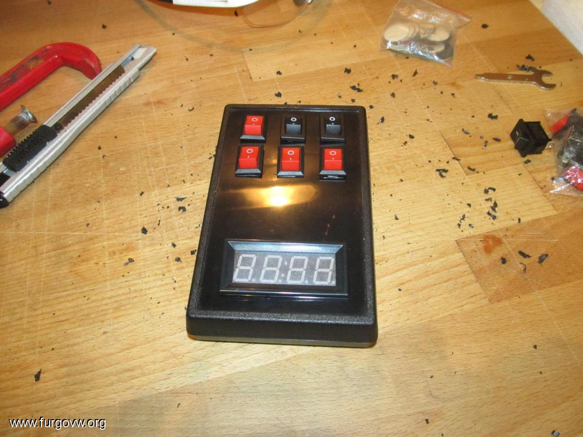

- Cuadro de mandos: luces e instalación eléctrica.

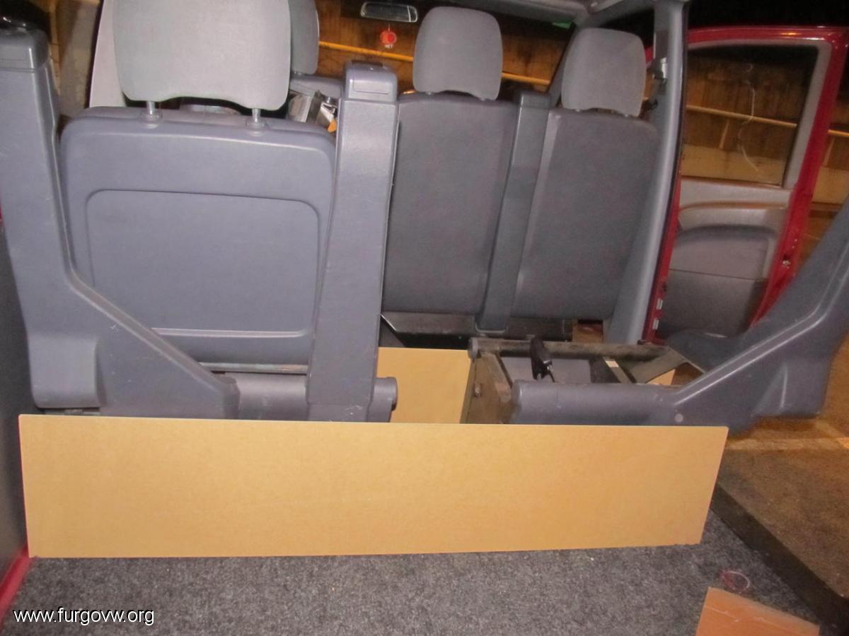

Cita de: bisoft en Diciembre 23, 2016, 09:57:52 am
una preciosidad... ;)
ya contaras como va ese mueble....como haces cama?

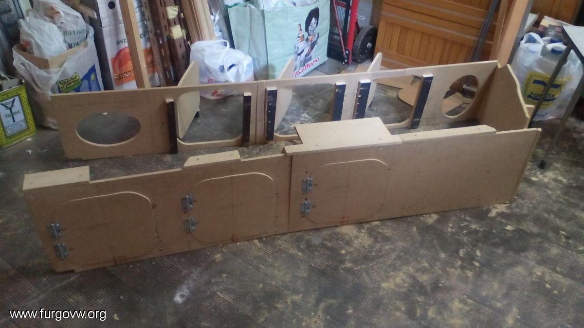

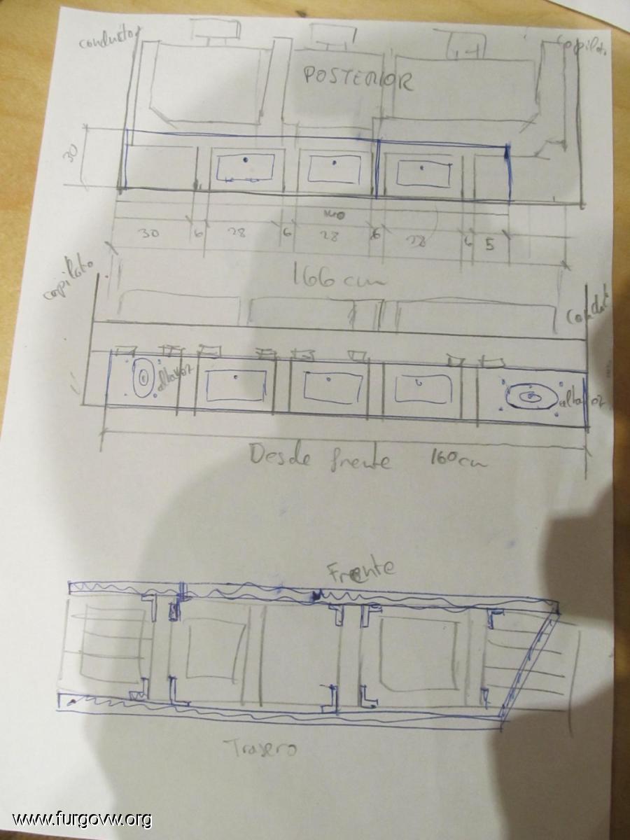

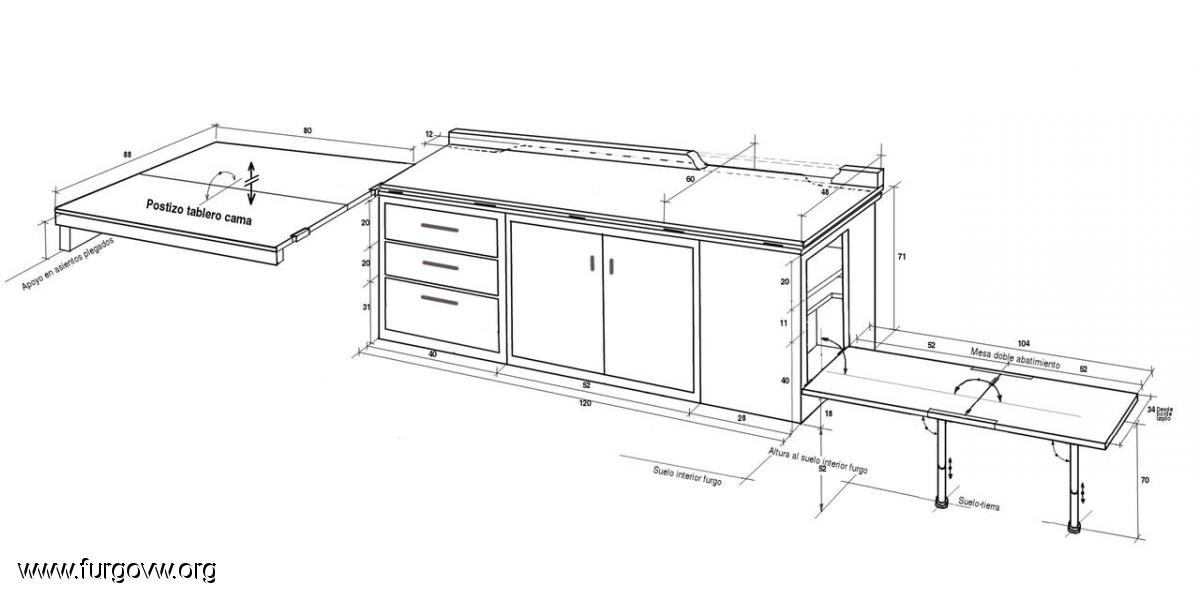

Es un armario que va en el lateral derecho de unos 60cm. de ancho por 120 de largo para dejar el resto de la zona de carga libre. Se abre con una tabla longitudinalmente para hacer una cama de 90-100cm de ancho y luego un postizo apoyado sore los dos asientos traseros abatidos para sacar 200cm. de largo.
gosdtura
el verdadero fracaso es no intentarlo
bisoft
Ostis q guapo! Como liberas los palitrokes al hacer cama?..es q tng el mismo modelo y x ahora llevo quitada la bancada de atras
Ruben_Marcos
Cita de: bisoft en Diciembre 30, 2016, 01:08:51 am
Perdona, no entiendo la pregunta. A qué palitroques te refieres?
bisoft
los que llevan los asientos de atras para los cinturones de seguridad.
Ruben_Marcos
Cita de: bisoft en Enero 04, 2017, 15:50:46 pm
Quedan en su sitio, abato los asientos y coloco una tabla. La separación entre columnas de cinturones es de unos 100cm. que será el ancho de la cama.
bisoft
ok.....a ver cuando lo montes como queda...a mi me salian menos cm....
