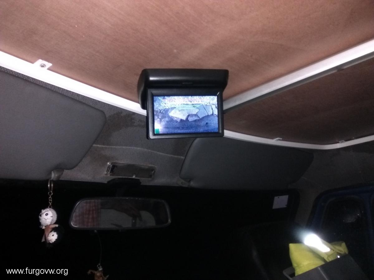

hervie88
Yo le puse un riel en U que compre en el Leroy, lo pinte en gris y le cosi los ganchos
