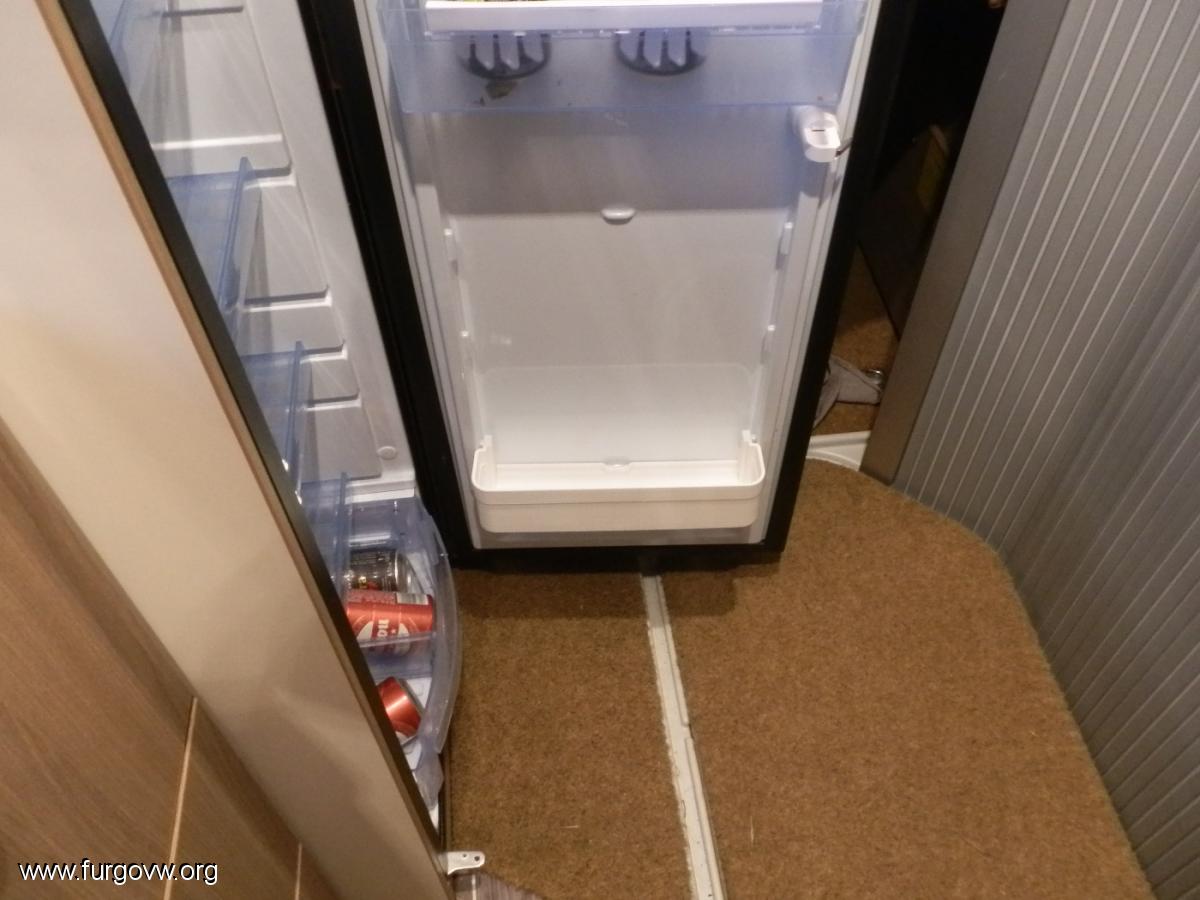

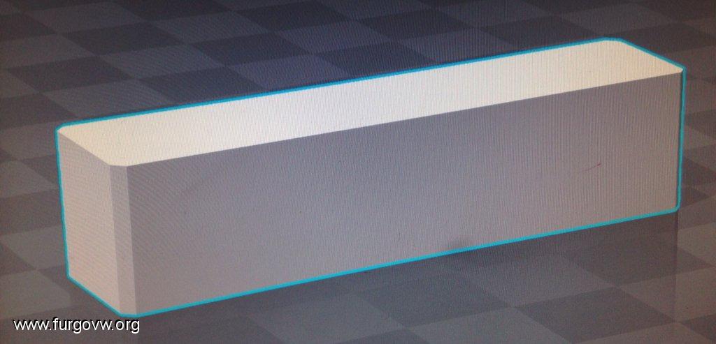

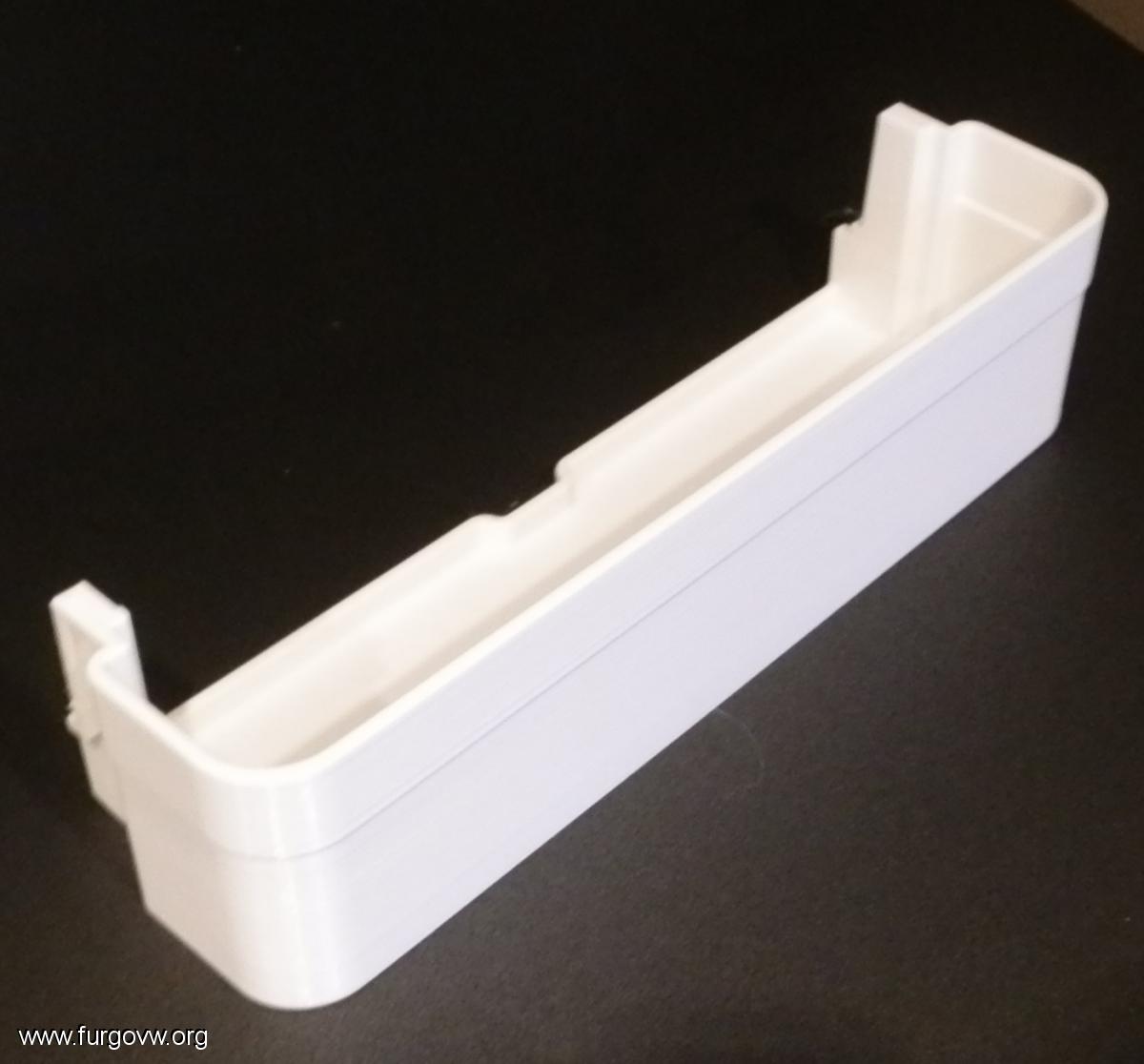

Acabo de instalar hoy un estante, impreso en 3D, a mi nevera. El original había roto y me puse a dibujar e imprimir el repuesto.
El original era en plástico transparente, pero blanco no queda mal, ya que el PLA transparente e impreso no queda muy bonito, y nunca sería del mismo tono.
La nevera es una Dometic-Rml9330
Aquí vemos el resultado:
Adjunto ficheros .stl, así como el original en Catia v5 y Step, por si le vale a alguien.

Te ha quedado genial. Yo estoy con la misma faena para la teka ts-138 de Frigosolar, aunque mi impresora no va muy fina y me está dando más de un dolor de cabeza.
Esa pieza tuya se ve muy grande, ¿Está hecha en varios tramos o una pieza sola?
Un saudiño  ;)
falco
Una única pieza, la puse en la base en diagonal, y me entró al milímetro.
Voy a hacer otra intentando ajustar mejor los extremos de enganche, y porque además puedo colocar otra en la puerta.
