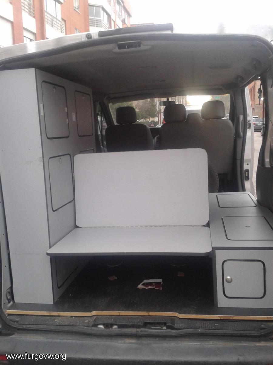

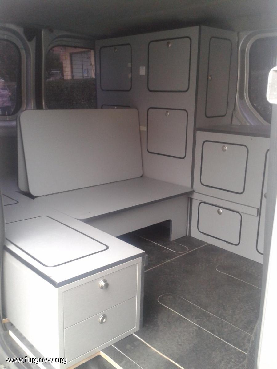

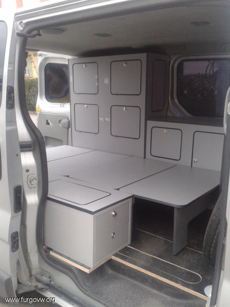

Bueno pues aquí seguimos lentos pero cada vez más seguros, ya tenemos los muebles terminados. La verdad q para ser la primera vez q nos hemos metido en faena, estamos muuuuy contentos con los resultados
En breve nos metemos con la luz que ya está todo pensado aunque no calculado.

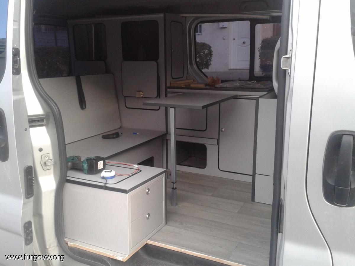

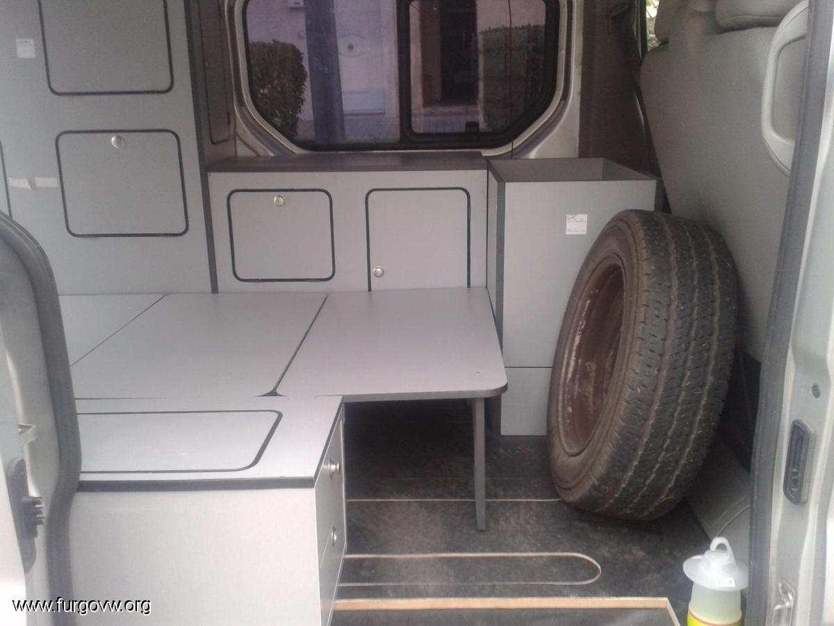

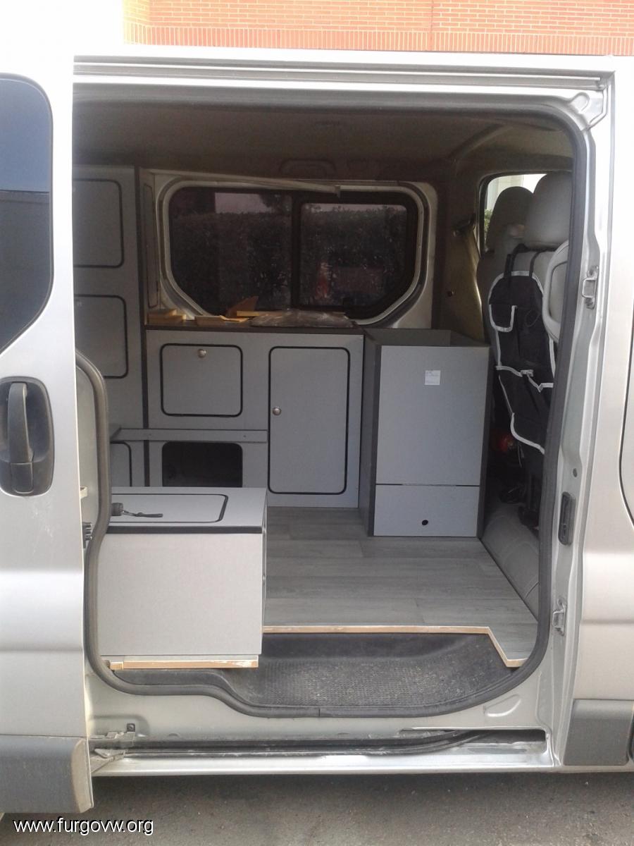

Bueno pues salvo detallitos que nos quedan por cubrir, como los depositos de agua, poner la calefacción y los colchones entre otras cosejas.... ya tenemos todo los demás hecho.
Hemos cambiado de nuevo el suelo, puesto la pila para fregar, la instalación completa de la segunda batería, hemos metido dos regletas de led  y hemos hecho una mesa con la tapa del mueble de la nevera.
Aquí van unas fotejas

Me gustó mucho.  .baba
¿Que tal aguanta el respaldo?
Muchas gracias mad-van !!!!
Respecto al respaldo aguanta bastante bien siempre y cuando tengas los tableros anclados a los railes, para que quede un angulo correcto entre los dos tableros levantados.

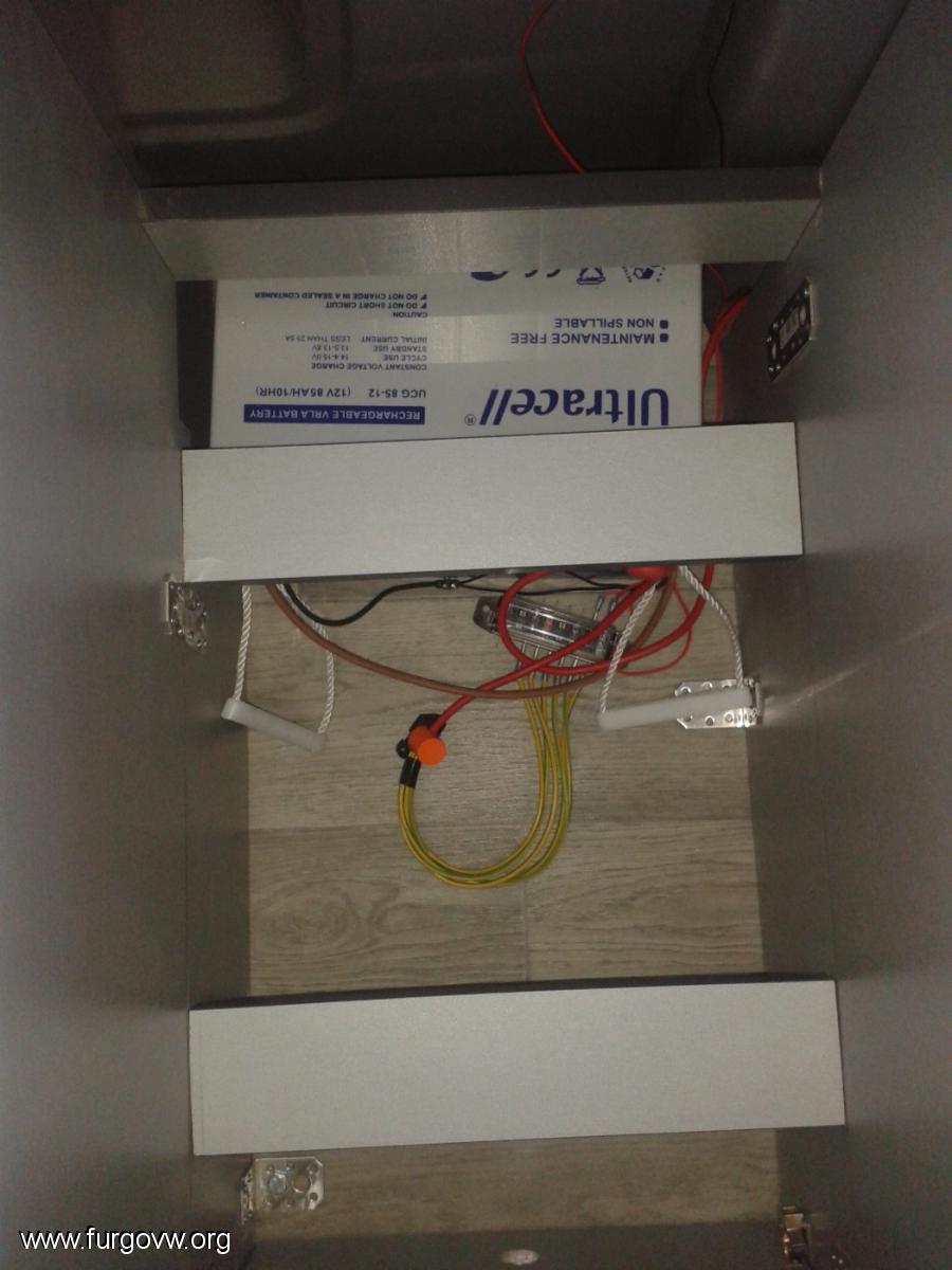

Cuànto mide de ancho el hueco lateral donde has puesto el depósito?
Supongo que la batería no te cabe en ése hueco, no?
Saludos!
Coneho_Pirata
Cita de: xismax en Junio 29, 2017, 01:50:57 am
Saludos!
Hola Xismax, Las medidas del deposito son 99 X 40 X 10 cm,  la batería no entrariá en el hueco, una Ultracell de 85 ah sobresaldria unos 8 cm.

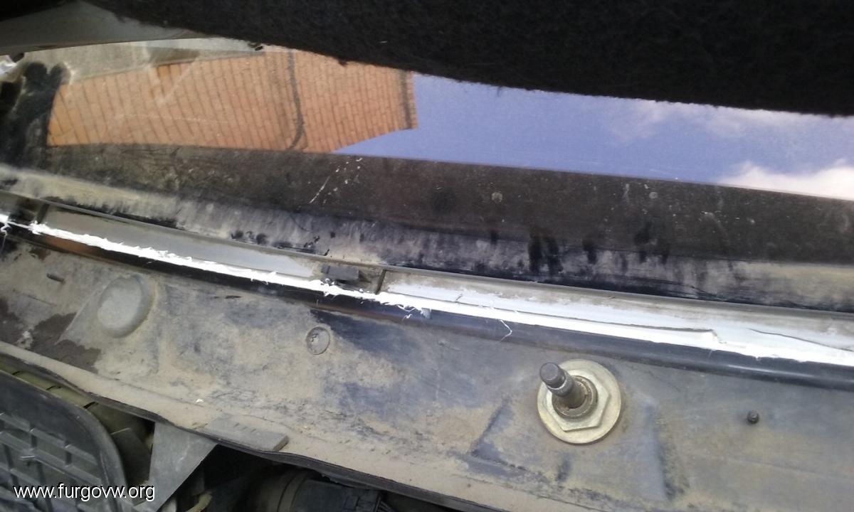

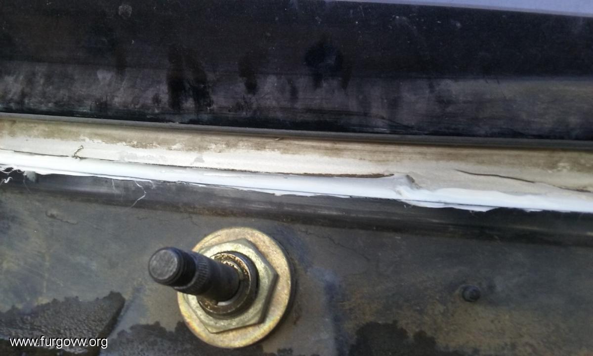

Hice el sellado de la posible entrada de agua que daña los inyectores, con lo que está lloviendo últimamente andaba acojonado, pero al quitar todo el guarnecido vi que la posible entrada de agua estaba bien sellada de polvo hecho barro duro y eso podía haber estado funcionando como sellante. Al final lo limpie todo bien y le di un cordon de silicona

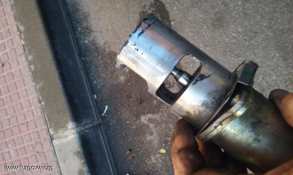

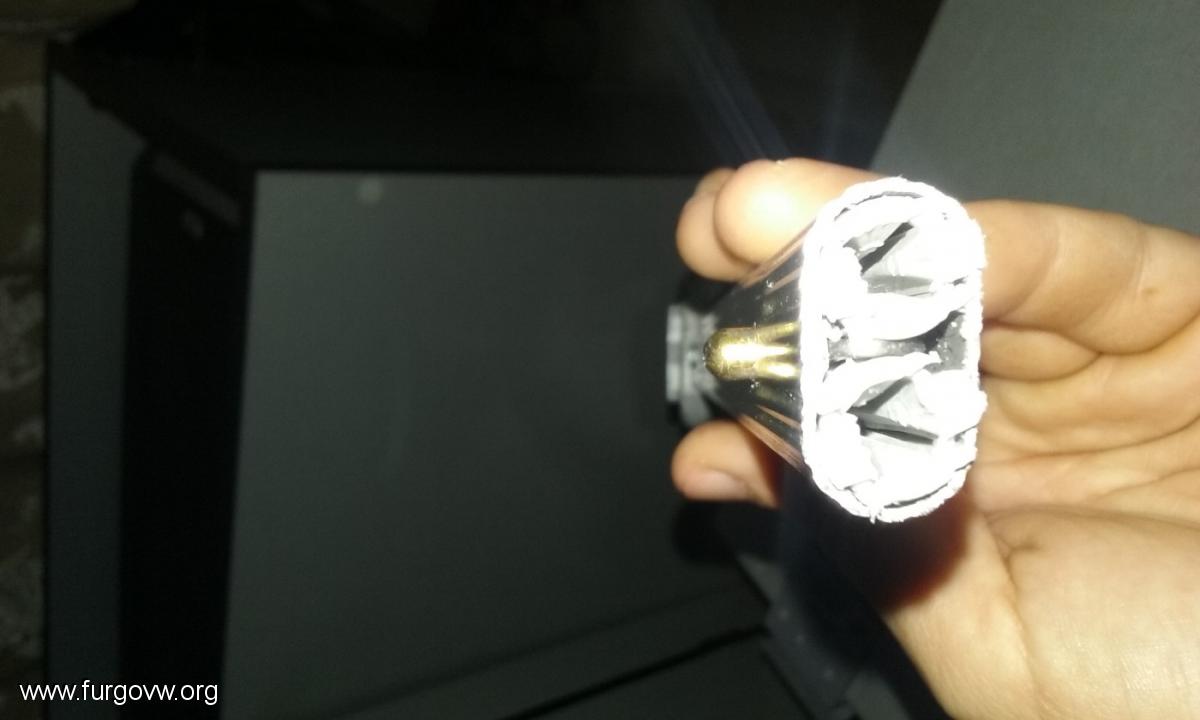

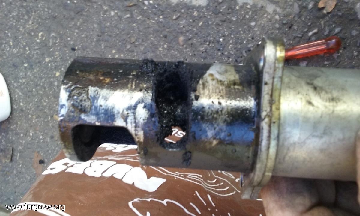

Después me puse con la EGR, muchas veces la furgo se quedaba sin fuerza en primera, otras veces iba en sexta y de repente se encendía el testigo de los calentadores si la llevaba a pocas vueltas, asi que vi por el foro que podia ser de la EGR y que no era dificil limpiarla uno mismo, asi q me puse con ello. Lo mas dificil fue desmontarla hay un tornillo por la parte de abajo que dió bastante guerra. Cuando la saque vi que uno de los orificios de la válvula estaba totalmente obstruido por la carbonilla. Lo limpié lo mejor que pude y estoy a la espera de hacerle km para ver si no he roto nada

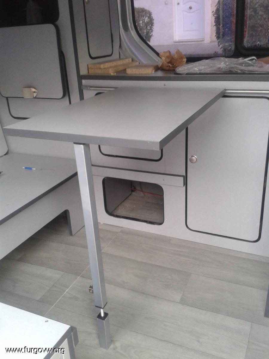

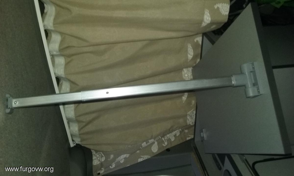

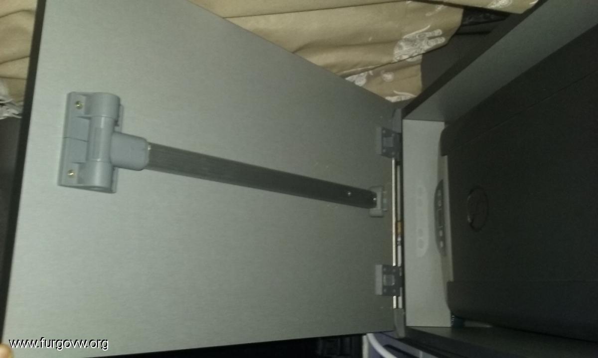

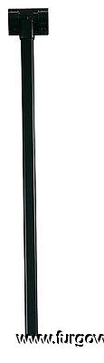

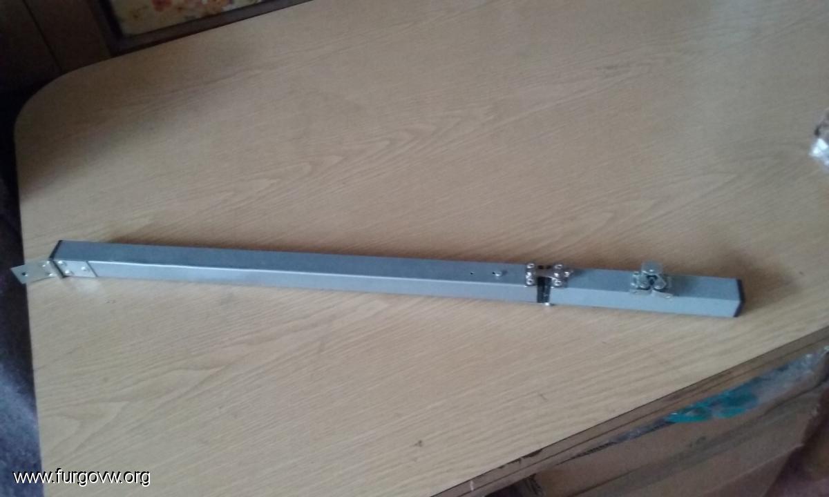

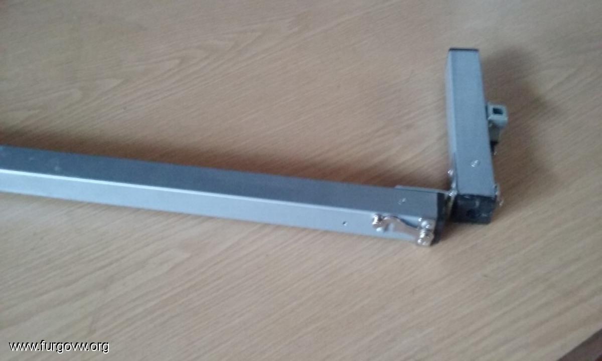

Y ya por ultimo con toda la faena gorda terminada me puse con algo de bricolaje, que era cambiar por tercera vez la pata de la mesa interior. La mesa es la tapa del mueble de la nevera y para que pudiese valer, tenía que llevar una pata extraplana y extensible, de la cual no encontraba ninguna a nivel comercial. Ahora nos estabamos apañando con esto

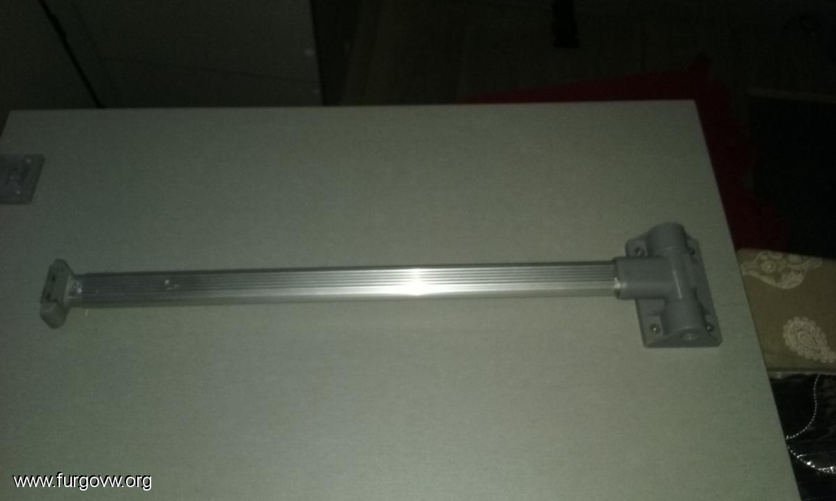

Pero era muy endeble y tenia la probabilidad de darle una patada y doblarla y que se cayese todo al suelo. Así que compré una pata extraplana por internet

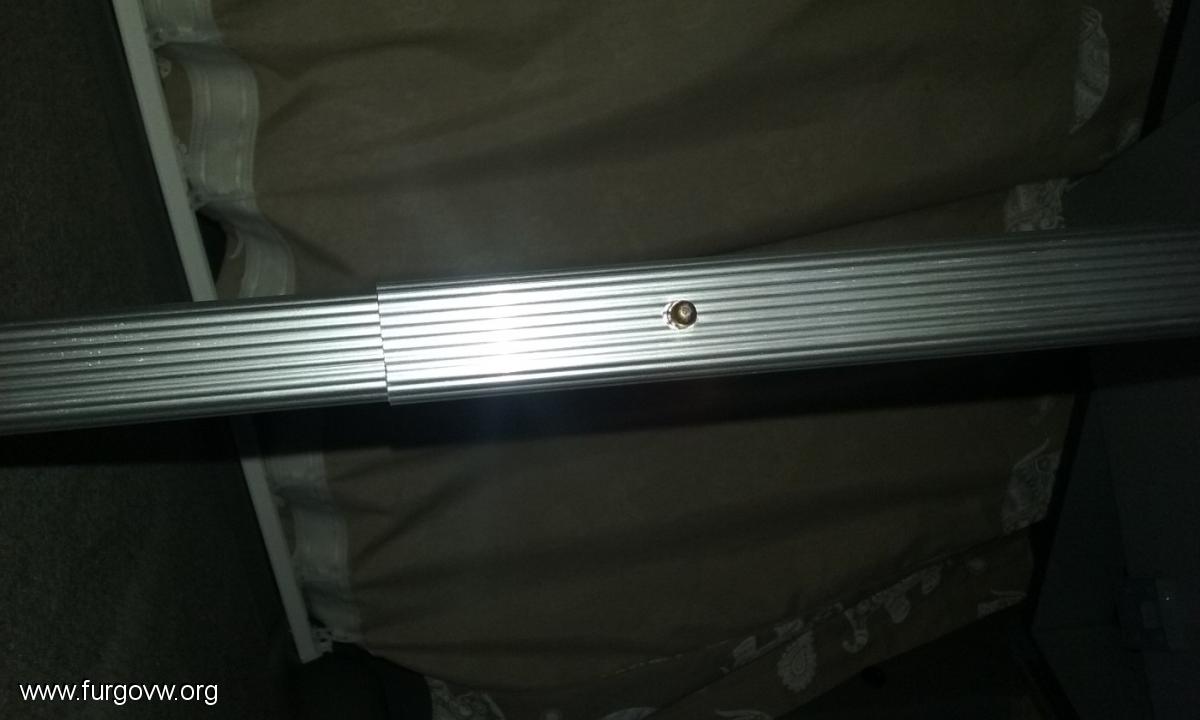

Le quité el tubo de aluminio que lleva que es del mismo perímetro que los tubos telescópicos para colgar las perchas de los armarios de LM, lo adapté  a la medida de la mesa y su extensión y le pusé un cierre de clip , similar al que llevan las muletas.  La verdad es que estamos encantados con el resultado
Le metimos un par de tacos al cierre de clip para que no se moviese.

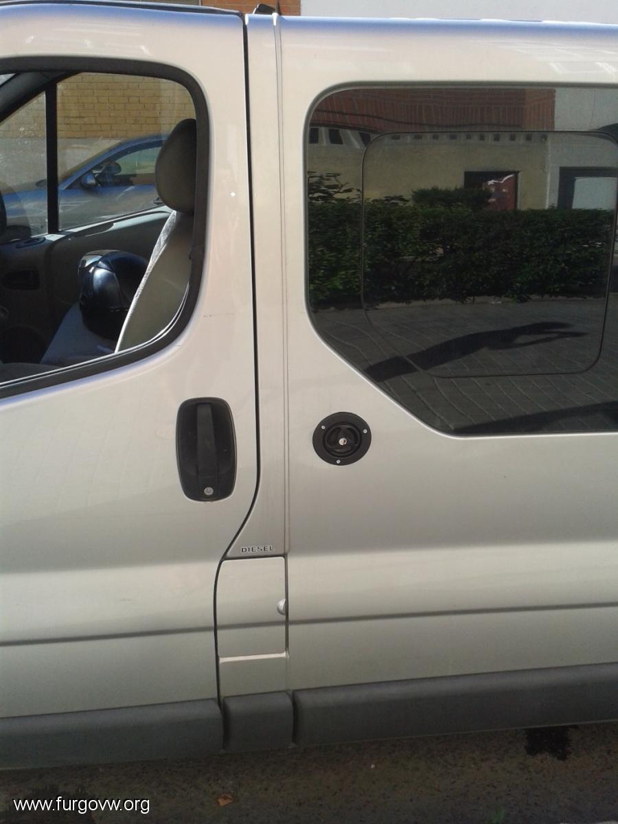

Ponnos una foto de cómo te ha quedado la entrada de agua de ese depósito,donde as alojado el tapón.
Muchas gracias ,la furgo muy guapa.
Salu2
Coneho_Pirata
Gracias Karras, te pongo una de las fotos que tengo a mano de la entrada de agua
Si lo tuviese que volver a haría el agujero mas cerca de la esquina derecha del deposito para que el agua tuviese menos recorrido y se llenase mejor el deposito.
