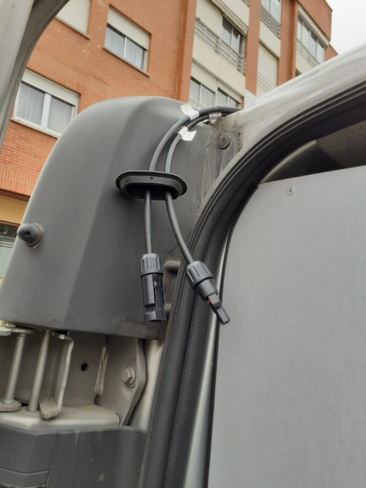

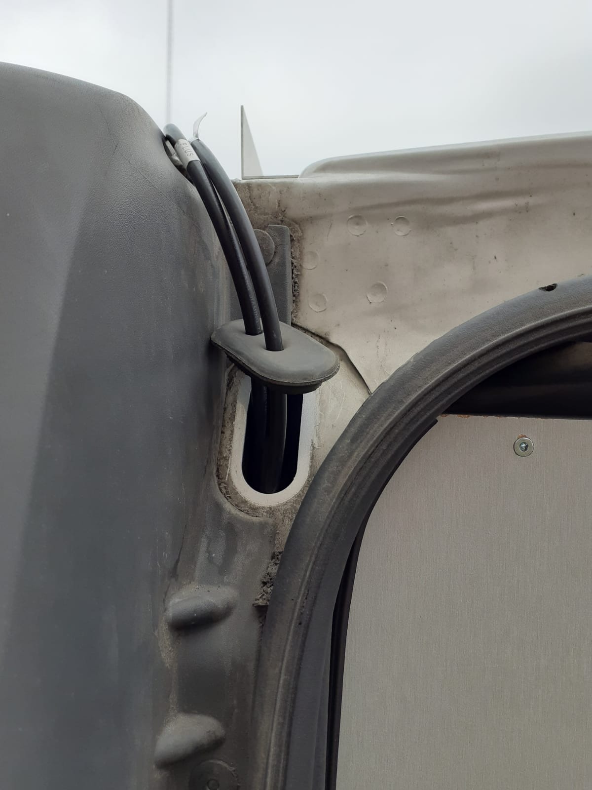

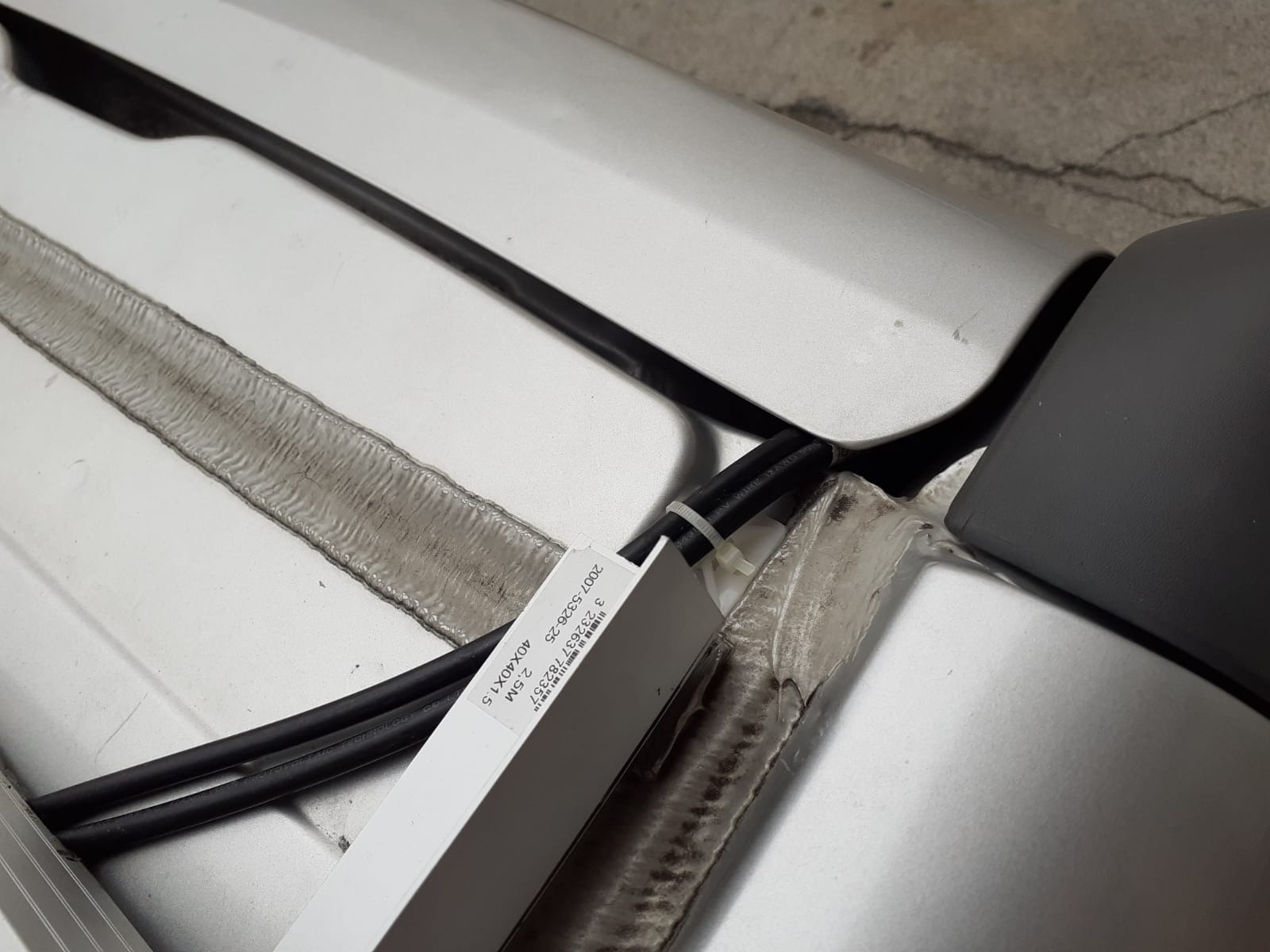

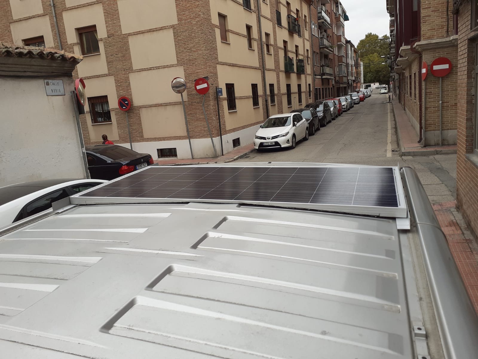

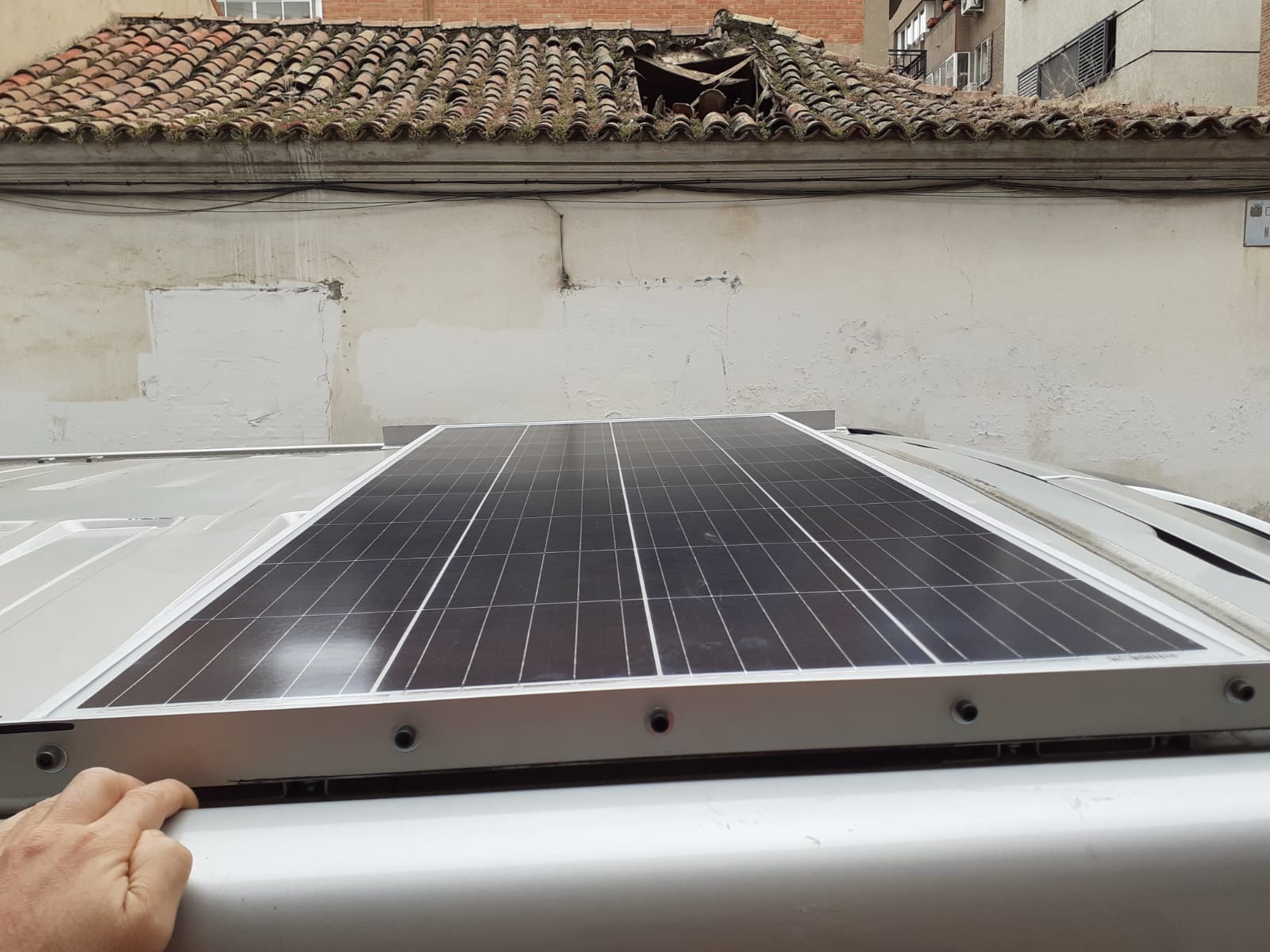

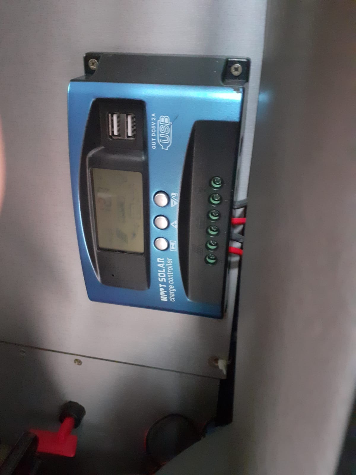

Bueno ,pues como puse en el mensaje anterior, estaba a ver si ponía la placa solar (160w). Los otros compañeros del foro parecen que las ponen en marcha en un dia. A mi me ha costado mas de siete, al final uno es algo paquete  .meparto . Pero lo importante es que está en marcha. Como comenté tb anteriormente gracias al forero kiyo74 por compartir su experiencia,sus croquis y contestar a mis dudas.
Y aqui unas fotos de como ha quedado y del montaje
Con esto me quedan pocas cosas por hacer en la furgo , asi que a ver si cuelgo fotos de la Galactica terminada.

De lujo te ha quedao! .bien  .palmas
Solo una pregunta.....¿cómo es que no le pusiste el ángulo a todo lo largo para que pareciera una baca?

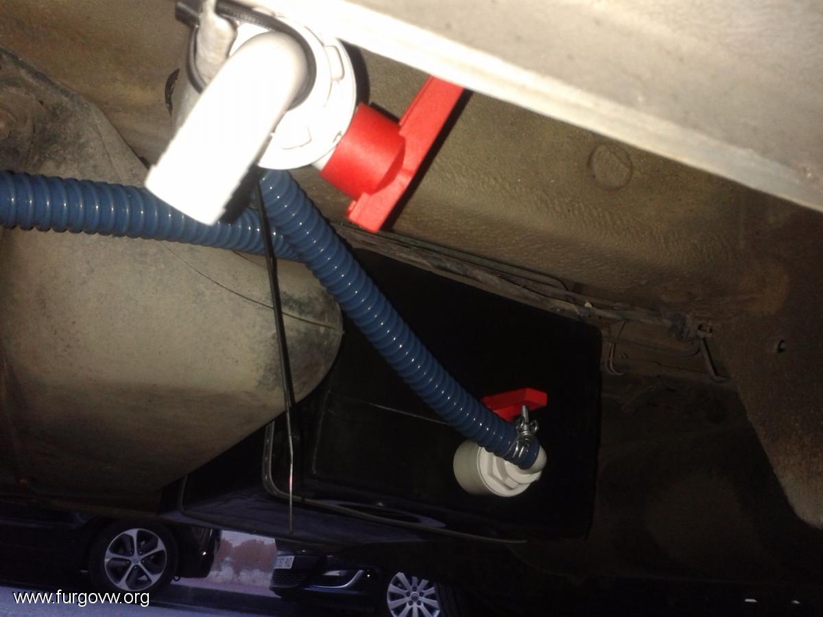

Cita de: Coneho_Pirata en Junio 27, 2017, 10:07:55 amSigo con el hilo después de tenerlo parado un tiempo, y es que el tema de la instalación de los depósitos nos ha dado bastante guerra , ha sido difícil encontrar un los depósitos adecuados para los huecos que teníamos.
Finalmente con la ayuda de la gente de Madrid Camper, hemos instalado dos depositos de 40 L, uno de limpias extraplano en el hueco que hay en la carrocería bajo la ventana tras el asiento del conductor ( gracias Wavs, Jallacru y Karras por la información que me disteis de las medidas del hueco y de como habíais metido el deposito)  y otro de sucias en los bajos con las siguientes medidas para que no toque ninguno de los cables de freno 770x270x200
Ahora  queda rectificar los muebles e instalar el cajetin de la ducha que servirá de grifo para el fregadero y de ducha sancandola por la ventanilla.

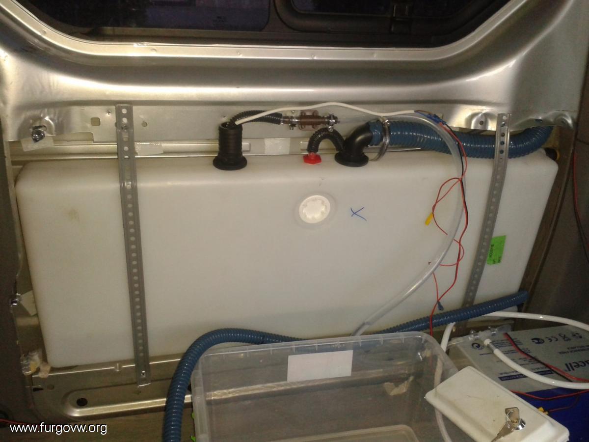

Hola compañero,
Los pasamuros del bidon como los hiciste? Has agujereado? El pasamuros sacas la bomba y el cable va completamente abierto?
Gracias de antemano, el tema de los agujeros en los bidones me trae de cabeza

Creia q te habia contestado Kiyo!!!!, al final no lo puse para que pareciese una baca porque el aluminio que sobresalia era mas delgado del que has puesto tu y pandeaba con el aire.

Hola danielgg00, para poner los pasamuros del extraplano hice los agujeros en el deposito, meti la bomba y luego el tubo por el pasamuros. Despues le puse cinta vulcanizada al tubo para hacer n tapon, y luego rosque directamente el pasamuros sobre el bidon. No lleva rosca por dentro.
Espero habere explicado, si tienes mas dudas o no te ha quedado claro dimelo.

Cita de: Coneho_Pirata en Enero 22, 2021, 18:21:54 pmCreia q te habia contestado Kiyo!!!!, al final no lo puse para que pareciese una baca porque el aluminio que sobresalia era mas delgado del que has puesto tu y pandeaba con el aire.
Ah, ok
Yo puse hierro galvanizado...

Cita de: Coneho_Pirata en Enero 22, 2021, 18:31:07 pmHola danielgg00, para poner los pasamuros del extraplano hice los agujeros en el deposito, meti la bomba y luego el tubo por el pasamuros. Despues le puse cinta vulcanizada al tubo para hacer n tapon, y luego rosque directamente el pasamuros sobre el bidon. No lleva rosca por dentro.
Muchas gracias por tu respuesta Coneho_Pirata.
Creo que me hago una idea; envolver en cinta vulcanizada a manguera que viene de la bomba para darle casi el mismo grosor que el diametro del pasamuros.
Lo unico, al roscar el pasamuros al bidon, éste queda bien fijado? Tenia el bidon ya alguna rosca quizá? He visto algunos bidones qur traen la rosca hecha y solo falta el agujero.
