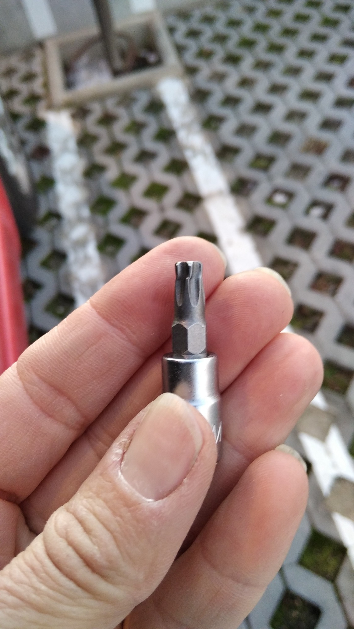

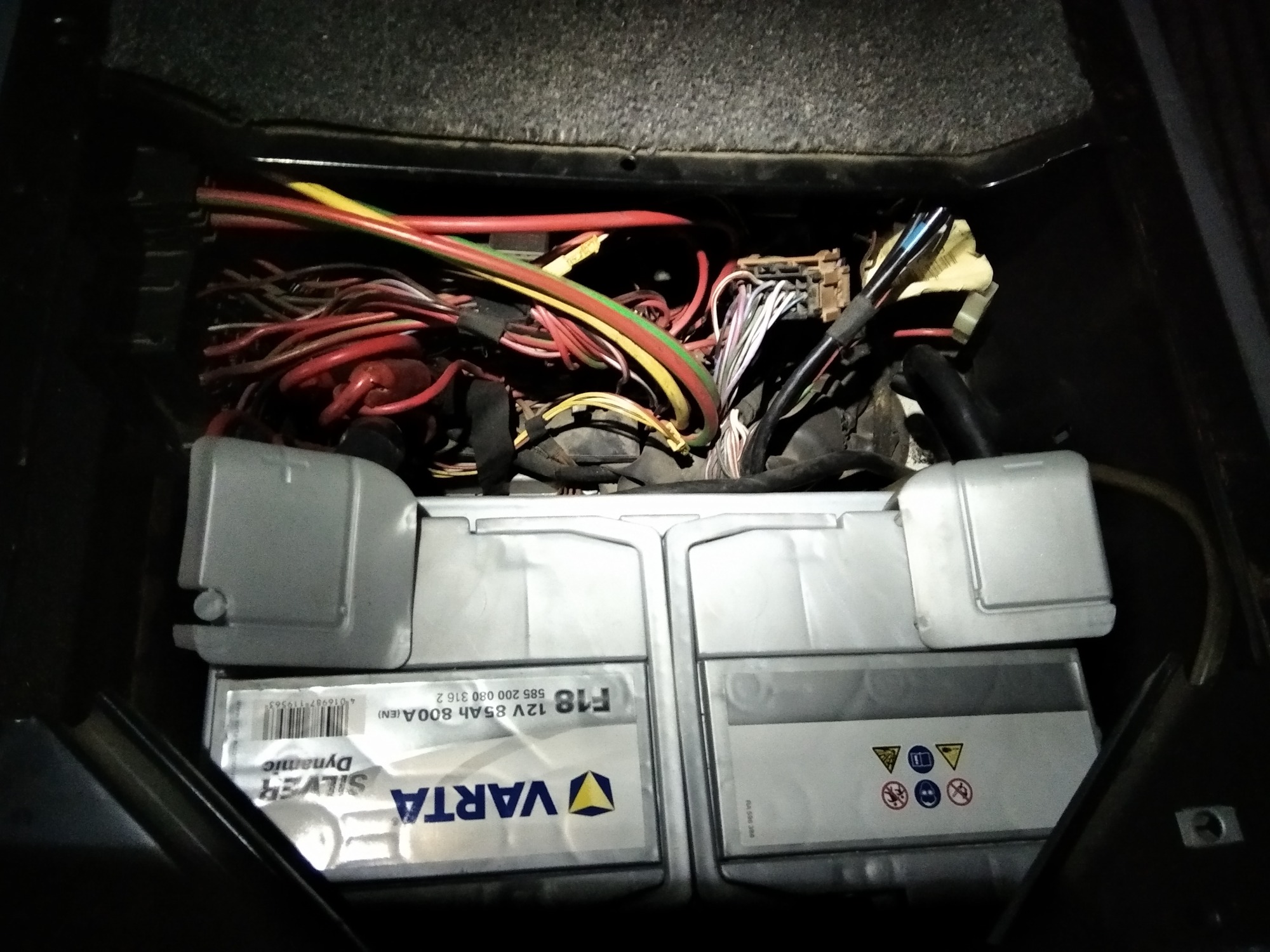

Por el lateral no cabe, ahí está ya puesta después de la recarga, y de paso me he cargado la cabeza torx de los tornillos del riel, tengo que dejar de hacer deporte! Me río por no llorar...
Por eso es un coñ**o porque tengo que quitar asiento, base giratoria, dos chapas que la fijan y facer pesas para sacarla....

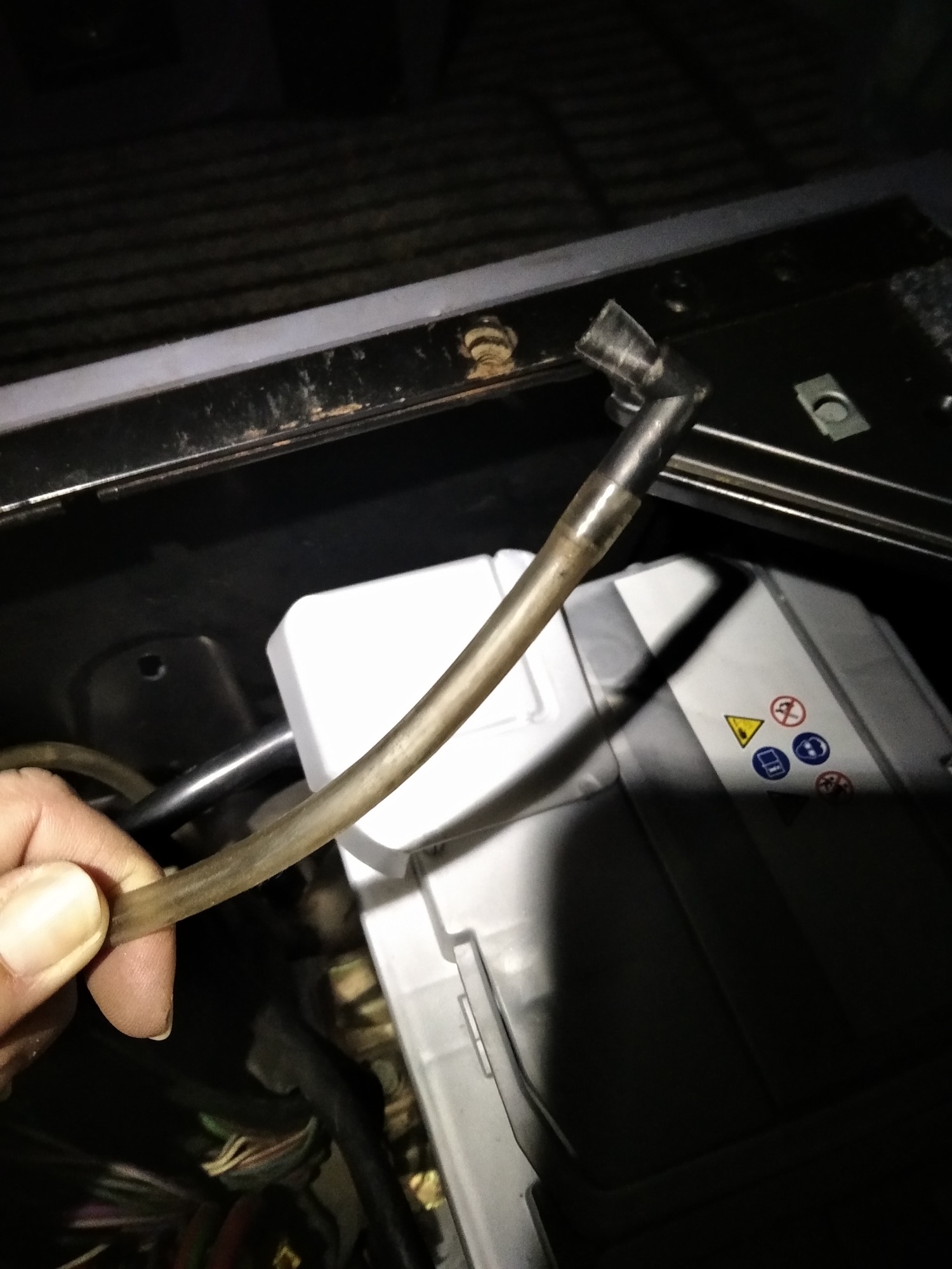

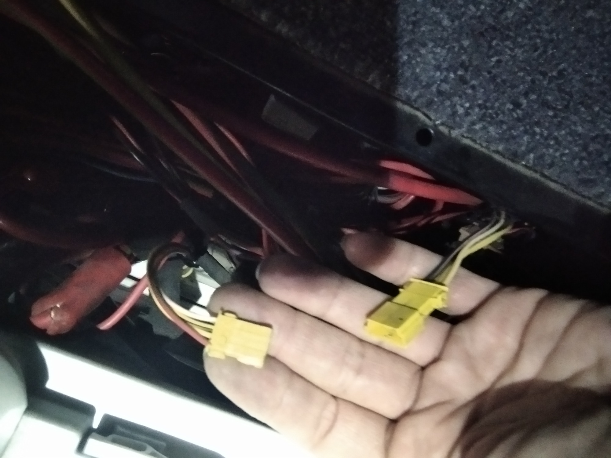

Y además descubrí un tubito y una conexión a la virule.

El tubito es un tubo que lleva para liberar los posibles gases de las baterías de ácido.
La clavija es la misma que llevaba la mía para el sensor del asiento, o sea quizás sea una preinstalacion o una conexión que alguien dejo quitada a posta o sin querer... Conecta haber..

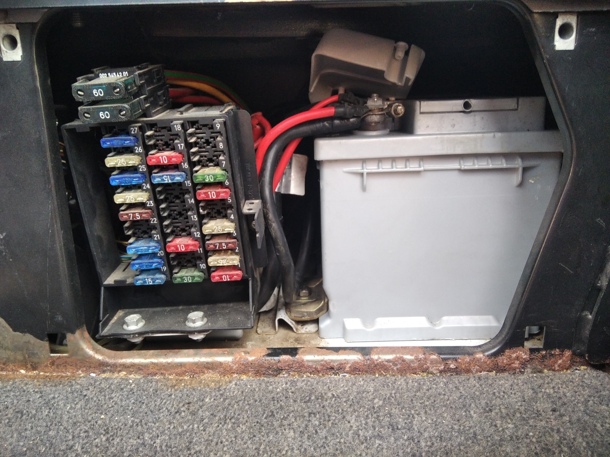

Eso es una vito 638, ¿no?.
Hay que soltar el amarre con una llave de vaso desde arriba desplazando el asiento y levantando la mediabandeja que hay.
Luego soltar el portafusibles y sacarla por ese lateral. Cuesta pero sale sin problema.
