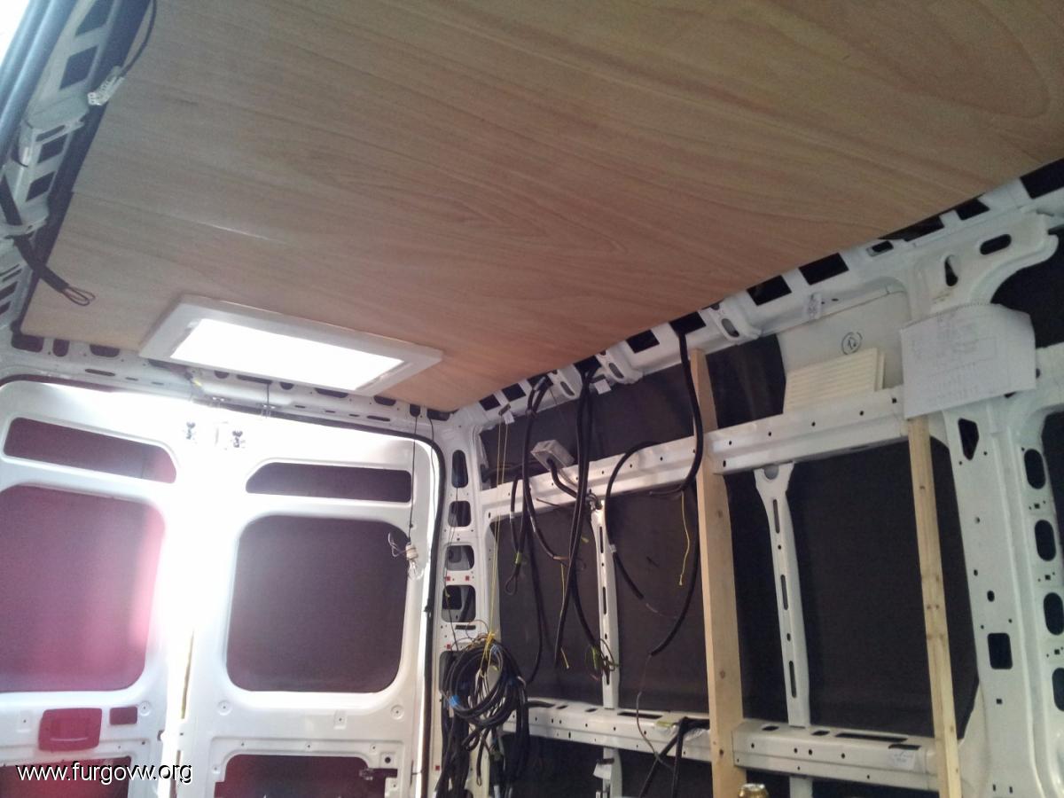

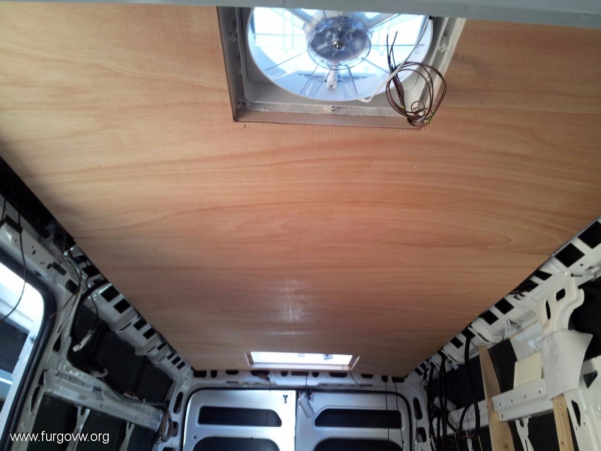

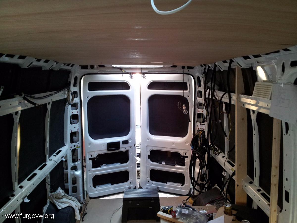

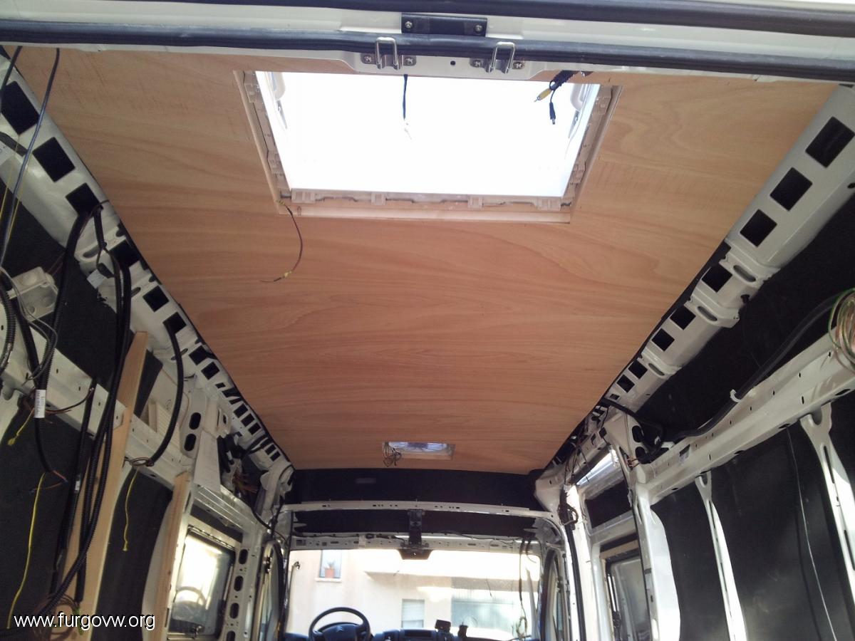

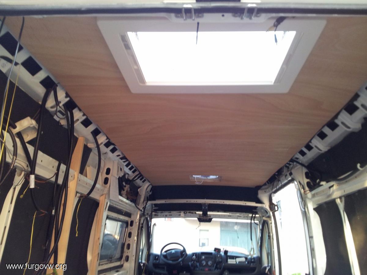

Panelado del techo
Despues de barajar la posibilidad de poner algún friso de pvc en el techo pero sin que me convenciese del todo, he optado por poner contrachapado de 4mm barnizado por darle una capa de protección y la idea es revestirlo de polipiel, pero más adelante, porque la capa de polipiel me gustaría ponérsela contínua y sin cortes/juntas ni agujeros, así que de momento por si surge algún imprevisto se va a quedar en madera cruda.
Hasta Enero no voy a tener los tableros para empezar con los muebles, así que lo siguiente va a ser forrar el kayflex de la cabina, montar el altillo y poner los asientos (todavía tengo que enganchar a un colega que tiene máquina de soldar para soldarle al del copi el apoyabrazos y el enganche del cinto)

Como siempre, gracias por los detalles.
En estas fotos he entendido algo que me tenía preocupado, y es el tamaño de los premiarlos de las claraboyas.
El truco es calcular el grosor del marco para que queden mas o menos al ras del panel ando del techo, verdad?.
Te voy a pedir un favorcillo antes que tapes las estructuras de madera para baño y  armario cocina.
Puedes hacer alguna foto detallada de como los has anclado a los nervios y comentar que has usado para ello?.
Saludos y gracias
Bolsón
El marco de las claraboyas, para ambas lo he puesto doble, porque el tablero de 4mm flexa bastante y si le dejas hueco no tiene consistencia. En ésta foto se aprecia mejor que llevan 2, en otro como lleva sika pa una boda y lo restregué por el marco, al salir blanco parece parte de la claraboya.
Las claraboyas las fijé con un marco, de 27 o 30mm ya no lo recuerdo bien. Después rastrelé el techo poniendo listones de 13mm encima de los nervios y son esos rastreles los que te dan el nivel del panelado.
En mi caso he hecho otro marco completo para cada claraboya, poniendo unos tacotes hasta rellenar el hueco del primer marco al panelado te vale.
Posiblemente haya más formas y más óptimas, soy primerizo.
