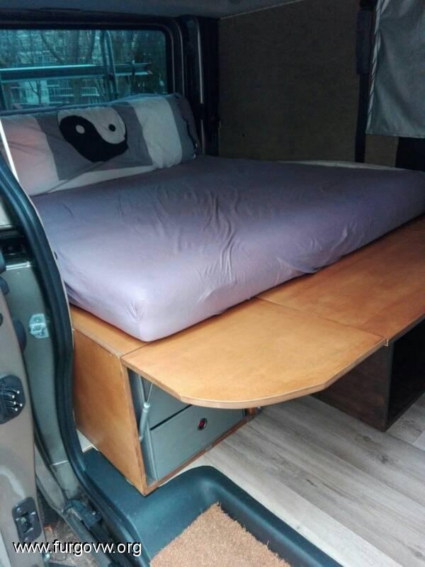

Alexitzel 2016
Por fin!!!!

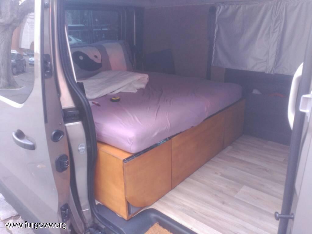

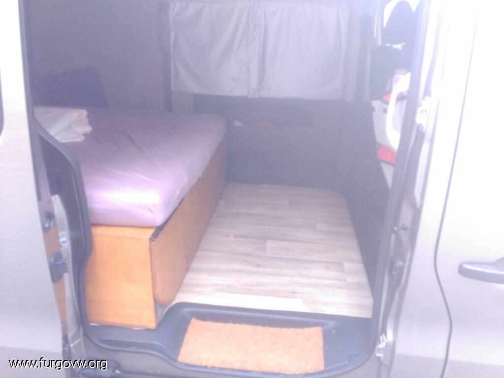

Puedo decir que está para salir, aunque le haré algunas cosillas  más y retocar cosas, pero eso poco a poco...
Mañana a estrenarla!!!!

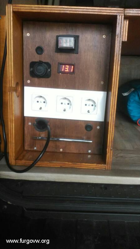

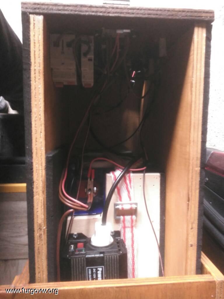

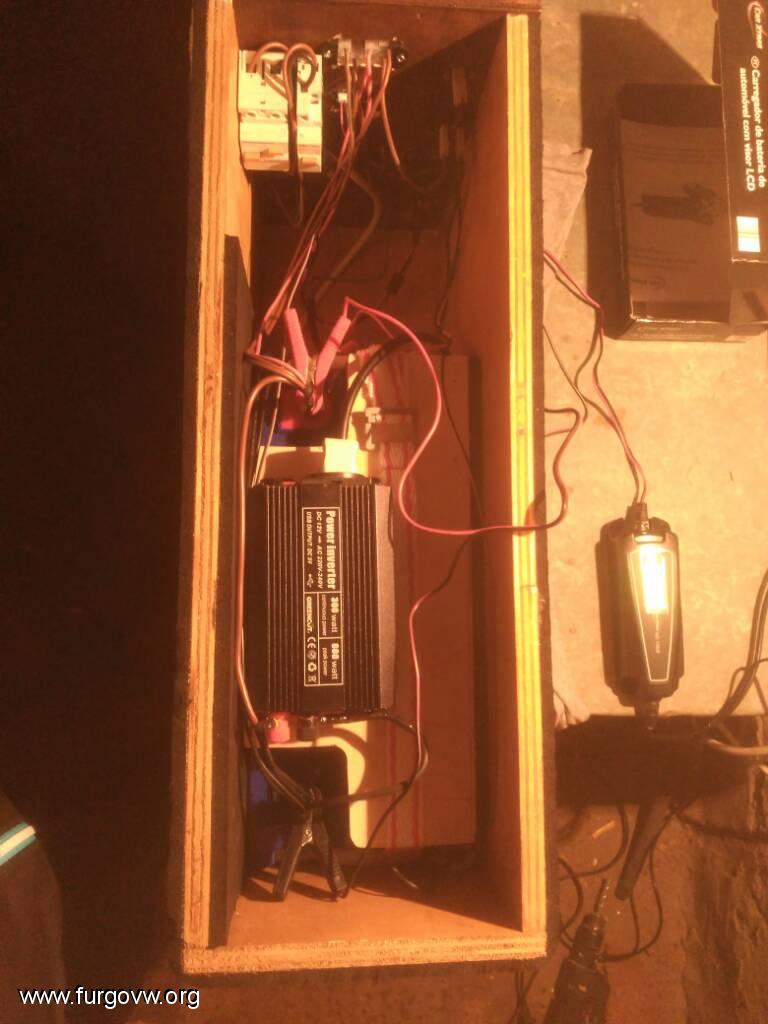

Aquí OS dejo lo ultimo qué he echo
Enviado desde mi Aquaris E5 mediante Tapatalk

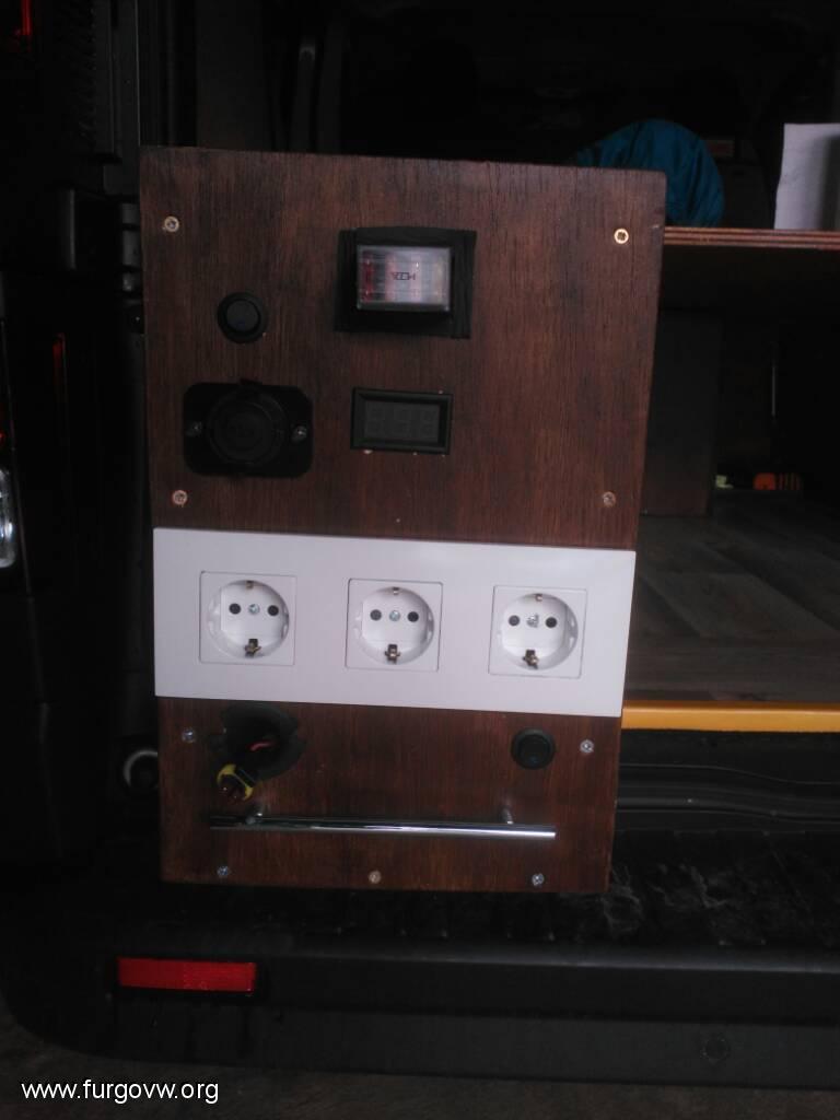

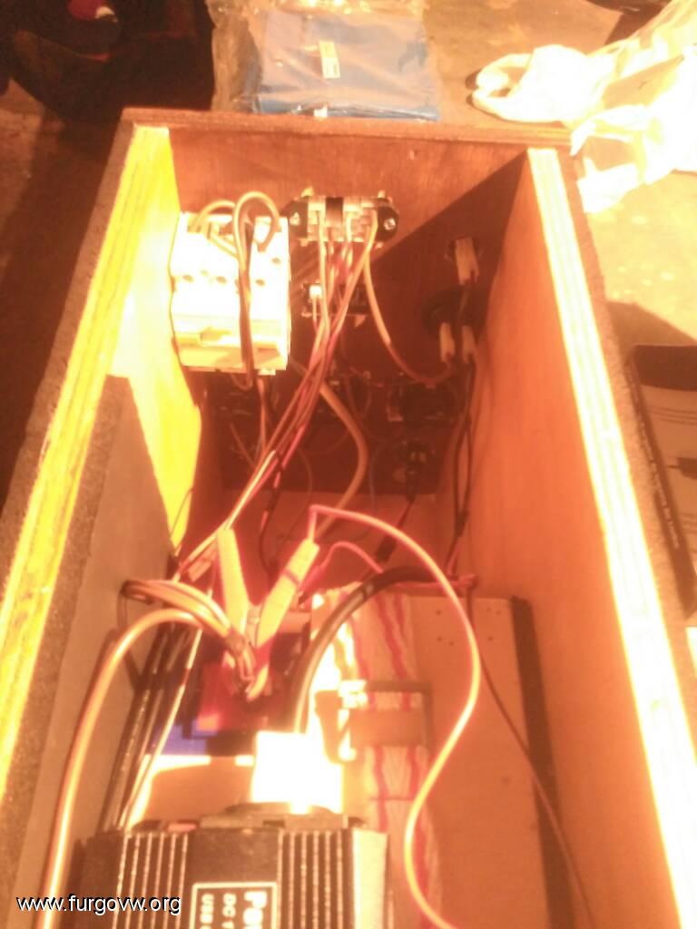

Alexitzel 2016
-Batería de 120Ah.
-Inversor de 300w con  salida de enchufe.
-Enchufe que me sirve de carga para batería e instalación de 220v....  enchufe de 220v con su diferencial y termico.
-Toma de mechero.
- Voltímetro.
- Fusibles.
Alexitzel 2016

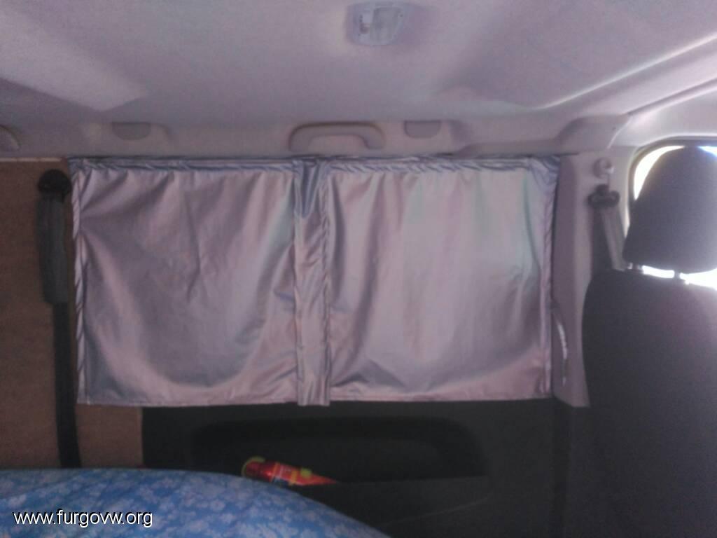

Alexitzel 2016

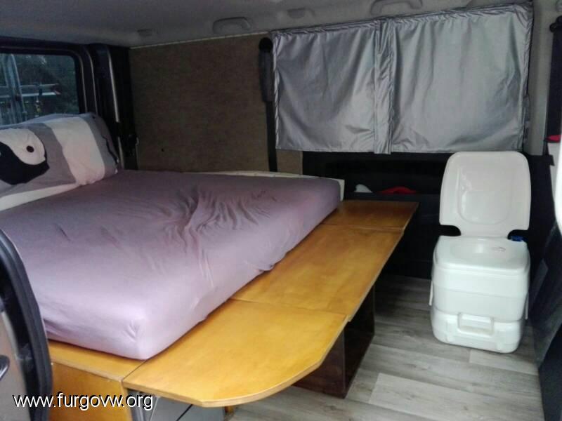

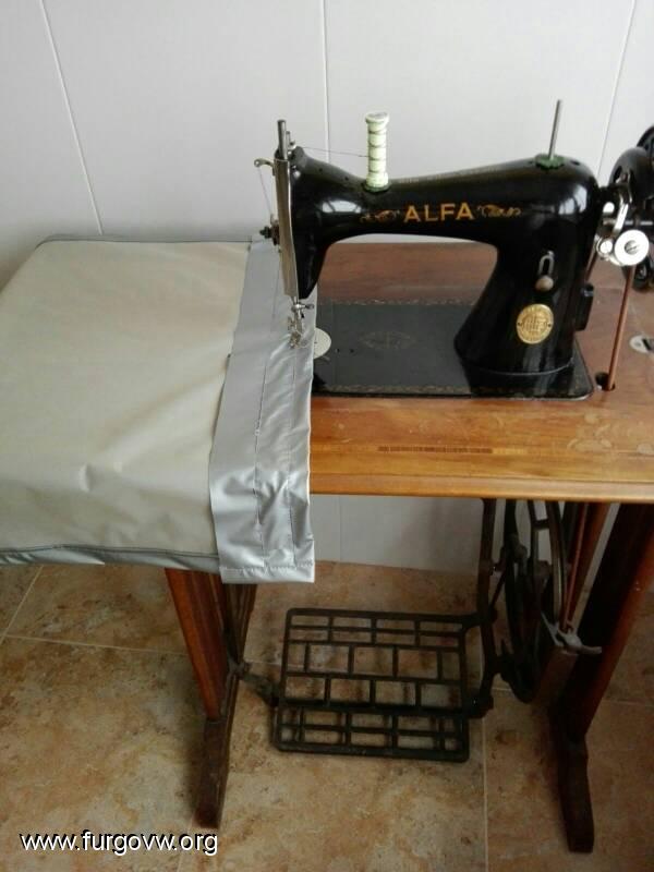

Cortinas, cosidas con una máquina de coser antigua, que ya tiene sus Anitos, hecha por la parienta .
Han quedado de lujo..
Alexitzel 2016

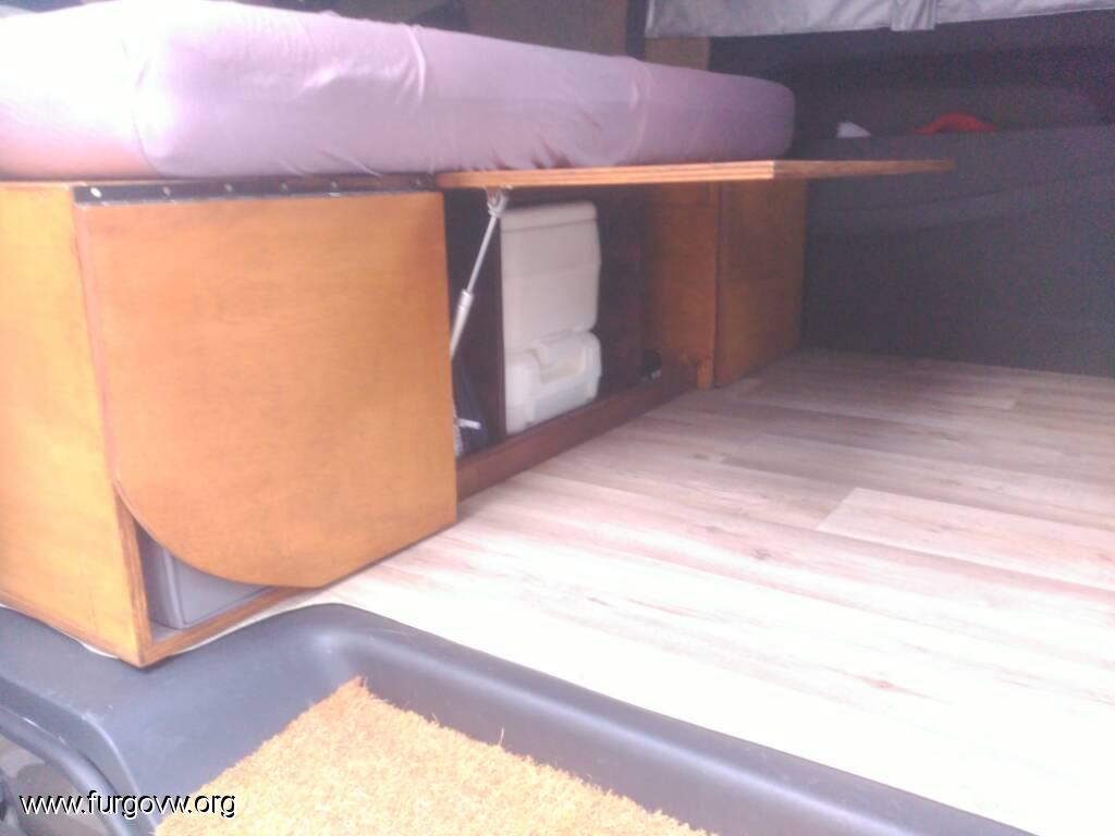

Mueble para el potti..que me vale de asiento.

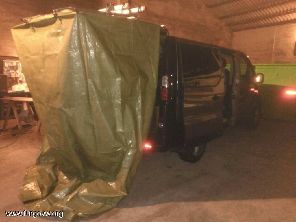

Alexitzel 2016
Toldo para ducha con el kampa-geyser.
Alexitzel 2016
Alexitzel 2016
Y FUNCIONANDO!!!!!
