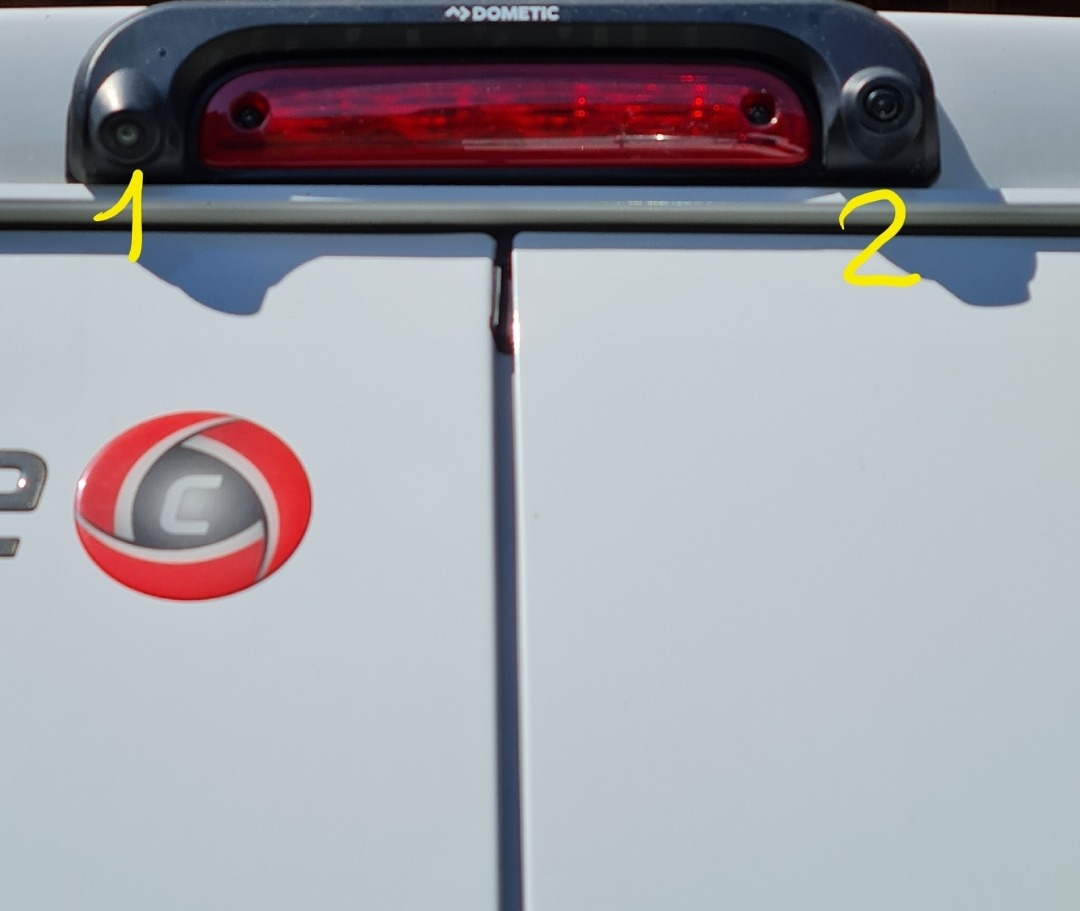

Puede que Carmen tenga la camera n°2.

A ver si le han conectado la que es para funcionar como retrovisor???
Porque ella lleva ese modelo.

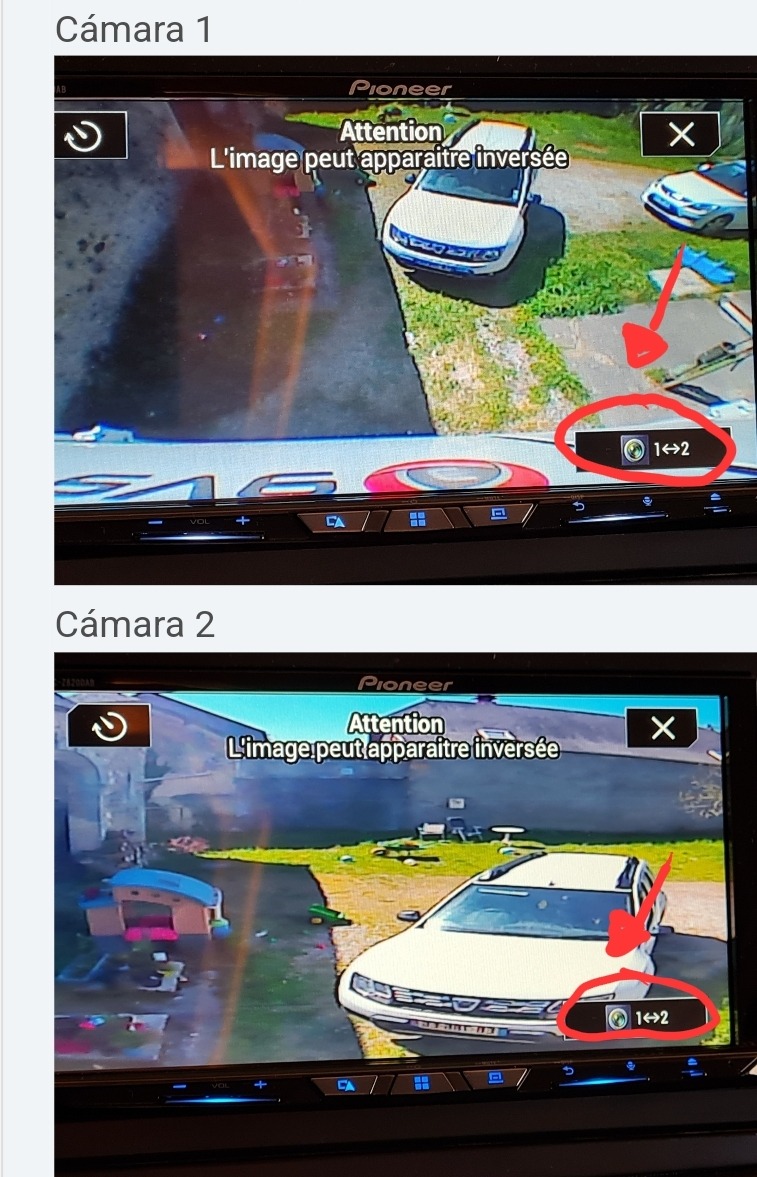

Una pregunta seguro muy tonta¿ son dos camaras?¿como se cambia en radio para ver una u otra?

Puede ser de una o dos cámaras.
Con un sola suele ser la de más ángulo y orientada hacia abajo. La de aparcar de toda la vida.
La segunda es de menor campo de visión y orientada ms hacia arriba. Para usarla como espejo retrovisor.

¿ y como se activa en la radio para usarla de retrovisor?
La de aparcar de toda la vida entra al meter marcha atrás
Probare a activar la cámara en movimiento a ver si se ve como retrovisor

Hola,
la radio tiene que tener 2 entradas para camaras, y para cambiar de una a otra le doy aqui:
Aqui no tenia la retro puesta, solo he activado las camaras...

Eso es. Las radios pueden tener, además de la entrada para retrocámara, una segunda entrada (incluso una tercera) en la que puedes meter una señal de video analógico.
En esa entrada conectas la cámara que hace la función de retrovisor.

Cita de: Josu V en Febrero 01, 2022, 20:30:37 pmEso es. Las radios pueden tener, además de la entrada para retrocámara, una segunda entrada (incluso una tercera) en la que puedes meter una señal de video analógico.
En una entrada video cualquiera no funciona, ya lo estuve probando en mi anterior Pioneer y nada...por eso he cambiado de radio ;) , esta tiene entradas  para Cam 1 y Cam 2 .

Pues ya lo he mirado, y tengo la que tiene sólo cámara 1, que es la que compré.  Y la he toqueteado un poco esta tarde, pero ni se mueve la cámara, y sigo viendo lo mismo que antes... todo menos el paragolpes de la furgo...

Cita de: Carmen ·HiruKa· en Febrero 01, 2022, 21:27:14 pmPues ya lo he mirado, y tengo la que tiene sólo cámara 1, que es la que compré.  Y la he toqueteado un poco esta tarde, pero ni se mueve la cámara, y sigo viendo lo mismo que antes... todo menos el paragolpes de la furgo...
Hola
Si tienes la camara marcada en la foto con el número 1 tienes que ver el paragolpes. Yo tengo la doble y con la camara 1 se ve el parachoques.
Se me ocurre que tal vez no te la hayan instalado bien. Yo me la instale sólo y al instalarlo me fue muy muy difícil apretar los tornillos hasta el fondo. Entre los cables y la nueva carcasa hay que hacer mucha fuerza para que ajuste todo bien. Si no andas con cuidado parece que la has fijado pero en realidad le queda todavía varias vueltas de tornillo para ajustarla a tope. Tal vez por eso tu cámara apunte mas lejos. No es fácil verlo.

Pues me la instalaron en un concesionario Peugeot, y ya me dijeron que les dió mucha guerra.  Tal vez sea por eso que no se ve el paragolpes.
Entonces, me aconsejas que revise si los tornillos están apretados del todo ¿no?, por si acaso. Y si lo están, igual los quito y miro dentro a ver, por si se puede mover el visor de la cámara algún milímetro...
