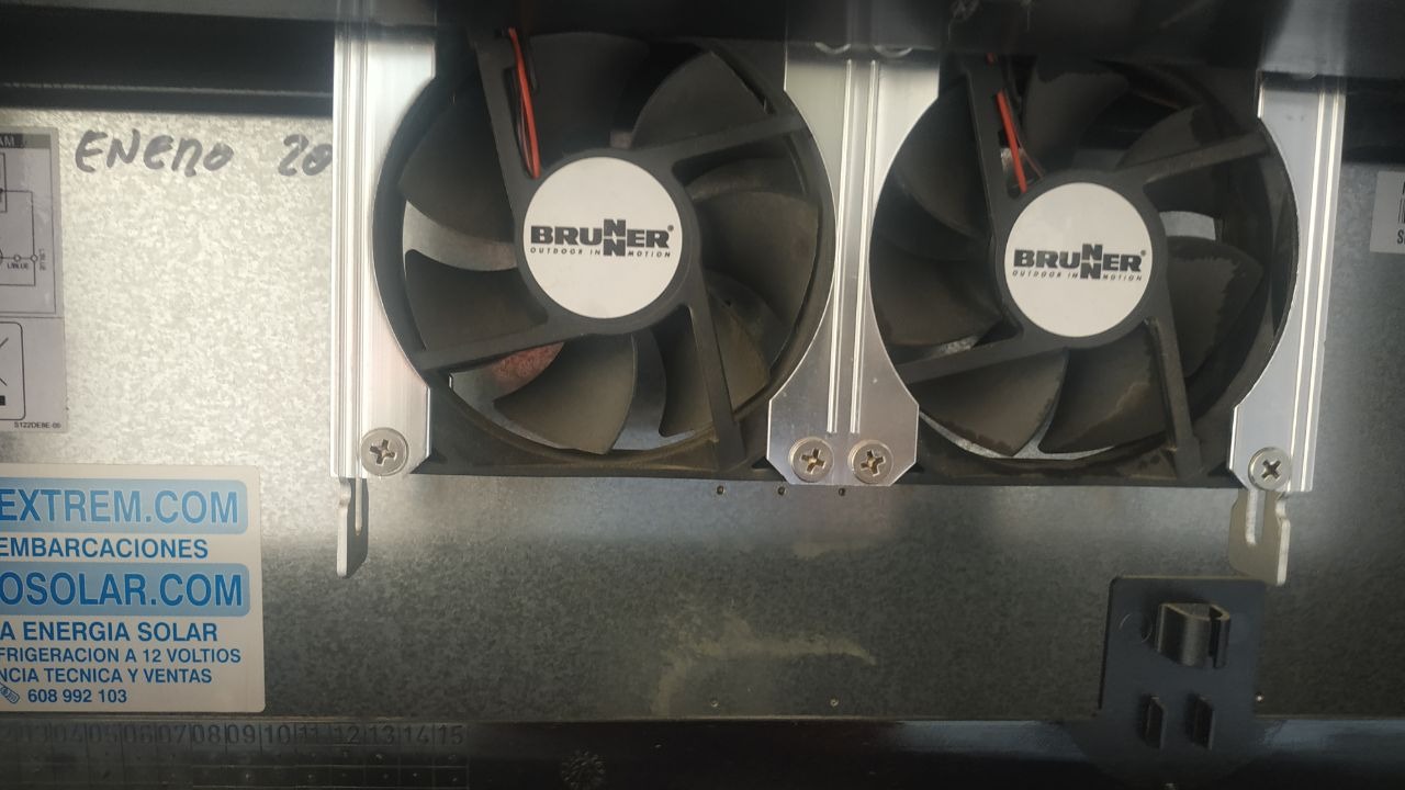

Cita de: Josu V en Julio 31, 2021, 17:24:57 pmLo que está claro es que si extraes el aire caliente de la zona del compresor, la nevera va a rendir mucho mejor.
Muchas veces no nos haceos a la idea de que la nevera, más que enfriar, lo que hace es extraer temperatura.
Esa temperatura hay que evacuarla o perderemos capacidad de seguir extrayendo.
En mi opinión, no es necesario un ventilador metiendo aire. Con uno que extraiga, el resto ya funciona por física pura. O entra aire por algún sitio o te hace el vacío en la furgo  ;D
Tienes kits de ventilador con termostato regulable.
Yo no he estudiado todavía el funcionamiento de la mía, pero al más mínimo síntoma de que no rinde bien, extractor al canto y a dormir tranquilo.
Así nos pusieron a nosotros , los ventiladores de extracción arriba que es para dónde sube el calor ....
barbatxano
Si, Furgoxo. Si puedes, mejor poner ventilador arriba sacando, que el aire caliente tiende a subir ...  ;)
En las Sintermovil el problema es similar ...  :(
Furgoxo
Algo haré, la idea que he visto es esta que ya colgué por aquí y he visto a un Alemán en su Clever
Ponerlo arriba tengo difícil a no ser que taladre la chapa, cosa que no voy a hacer, de momento probare así y ya os contaré si mejora la cosa...
Saludos :)

Yo pienso que si usas un sistema de tiro forzado, en este caso, es indiferente el lugar en el que pongas el ventilador.
Estamos hablando de unos caudales de aire que un ventilador de este tipo los gestiona sin problemas. Es cierto que el aire caliente se acumula arriba, pero en este caso un ventilador así va a mover todo el aire que haya en el receptáculo del compresor.
Lo único que me plantearía es utilizar ventiladores silenciosos (me iría a la marca Noctua) y en su caso, si se puede, usar ventiladores lo más grandes que puedas, ya que evacuan el mismo caudal de aire con menos revoluciones, lo cual acaba generando menos ruido.

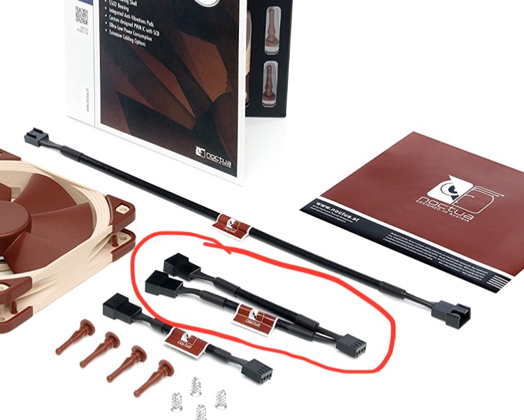

Cita de: Josu V en Agosto 01, 2021, 12:07:47 pmSon de lo más silencioso.
Yo los uso en mis NAS; que están encendidos 24/7 y no se oyen.
Además, vienen un par de adaptadores con electrónica interna para poder elegir entre dos o tres velocidades de rotación, de manera que puedes optimizar la relación refrigeración/ruido.
Aunque la verdad es que el nivel sonoro es tan bajo que cualquier cosa que haga el más mínimo ruido va "tapar" el sonido del ventilador.
Además... tampoco hace falta que extraiga un caudal de aire tremendo; yo probaría a la mínima velocidad.
En PCComponentes tienes una gran variedad y puedes ver sus características de un plumazo.
Mira este modelo. Es inaudible y tiene caudal suficiente:
https://www.pccomponentes.com/noctua-nf-s12a-uln-120x120-800rpm
Yo lo de las velocidades ni idea como se deberá conectar, yo en principio lo conectaré a los 12v que vienen del compresor de la nevera donde va enchufado el de serie, nose si con esto funcionará siempre a la máxima velocidad o más suave :roll:
Por otro lado veo que trae este conector que igual es para poder conectar dos ventiladores a la vez? .confuso2
Gracias por la info que se ve que controlas del tema ;)

Josu V
En uno de los cables pone LNA (Low Noise Adapter) Si intercalas ese tramo entre el cable del ventilador y el conector a alimentación, se reduce la velocidad del ventilador y, aunque saca menos aire, el nivel sonoro baja.
Es cuestión de probar.
