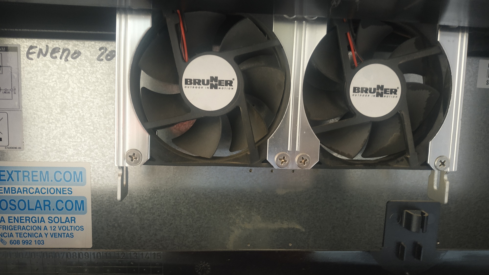

Cita de: Paco1 en Julio 24, 2021, 00:13:59 amY puedes decir como los han instalado? Donde y hacia donde sacan el calor?
Buenas
Nos los instalaron , cuando pueda y sobre todo si acuerdo ,te saco foto
Lo que hace es sacar el aire caliente del hueco de la nevera
Por cierto , alguien ha comentado del aislamiento acústico ,
Alguno en concreto ?
kurly
Buenas ,los ventiladores son instalaron en zasecar
carterroto
Cita de: kurly en Julio 24, 2021, 22:48:25 pmBuenas

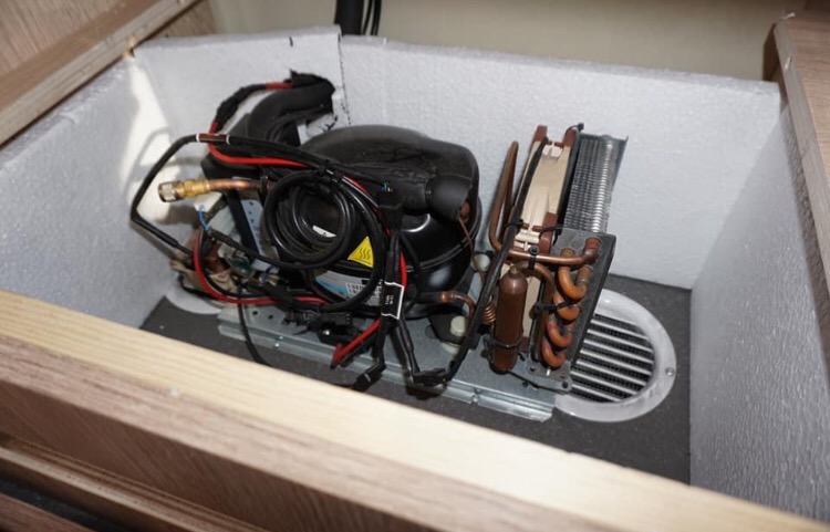

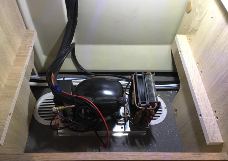

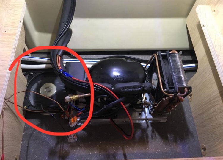

Cita de: carterroto en Julio 25, 2021, 15:10:57 pmSobre aislamiento acustico, me suena que alguien del foro hizo algo. Las clever llevan el compresor separado de la nevera, en ese espacio bajo los cajones. Ese hueco tiene rejillas hacia la puerta corredera, si se aíslan el resto de paredes (cualquier aislante vale, alguna plancha de esas que se cortan fácilmente con un cutter por ejemplo)seguro que algo de ruido se puede quitar, aunque si cambiando los ventiladores ya se se consigue, igual es más fácil.
Yo he visto en un foro alemán varias cosas, ese hueco donde va el compresor bajo una balda tiene dos salidas de aire hacia el suelo(modelo Celebration 2018), en ese hueco he visto:
- Aislarlo con material de tipo acústico(no el de la foto que es corcho normal) para evitar ruido.

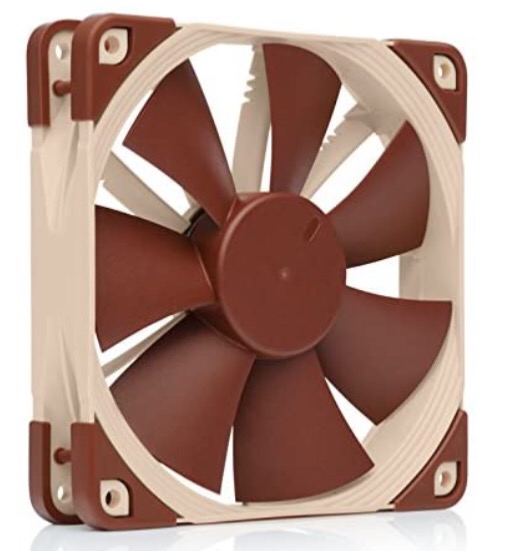

- Cambiarle el ventilador por uno ultra silencioso y más eficaz enfriando, este:
Noctua NF-F12 PWM, Ventilador Silencioso de Gran Calidad, 4 Pines (120 mm, Marrón) https://www.amazon.es/dp/B00650P2ZC/ref=cm_sw_r_cp_api_glt_i_CPZ1JMQCBGQN8T24XWMJ?_encoding=UTF8&psc=1
- Colocarle en paralelo y con interruptor independiente otro ventilador encima de las rejillas que van al suelo, para activarlo en días de calor y evacue por las rejillas más rápido el calor que se genera en ese hueco.
Foto de la rejillas del suelo:
Foto con un segundo ventilador colocado:
Yo lo primero que haga será cambiar el ventilador, es lo más sencillo, una vez suelta la balda se tiene buen acceso para cambiarlo.
Y según vea su rendimiento y oiga si se ha reducido el ruido valoraré el resto de opciones.
Saludos ;)

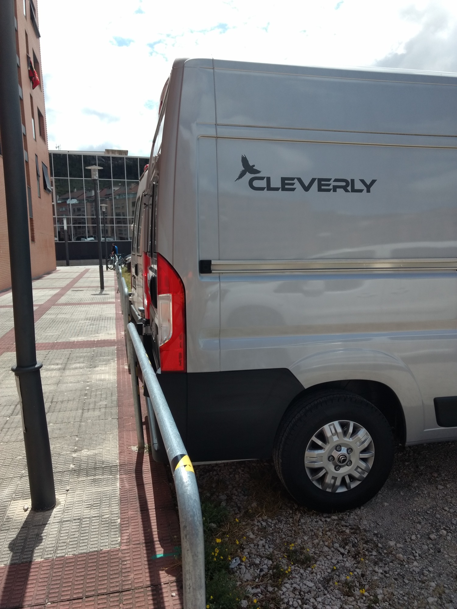

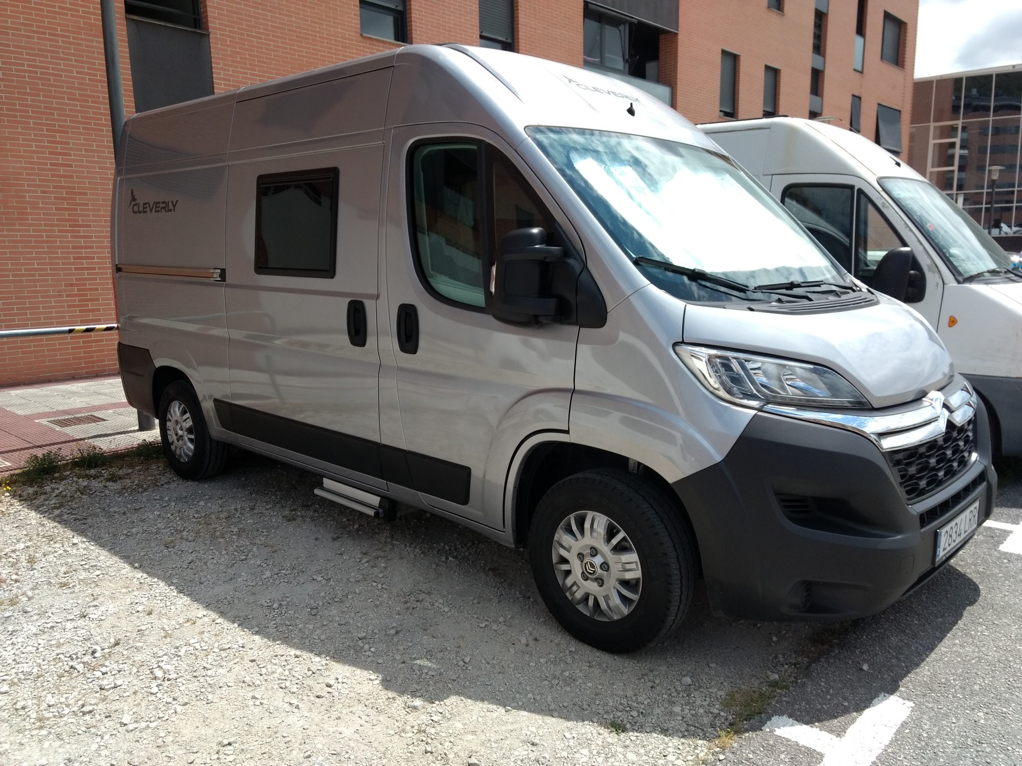

Bueno.. pues aquí está el vehículo... bien aparcadito en su plaza correspondiente, como se puede ver....
a la primera y sin cámara de marcha atrás ni sensores traseros    ;D  ;D

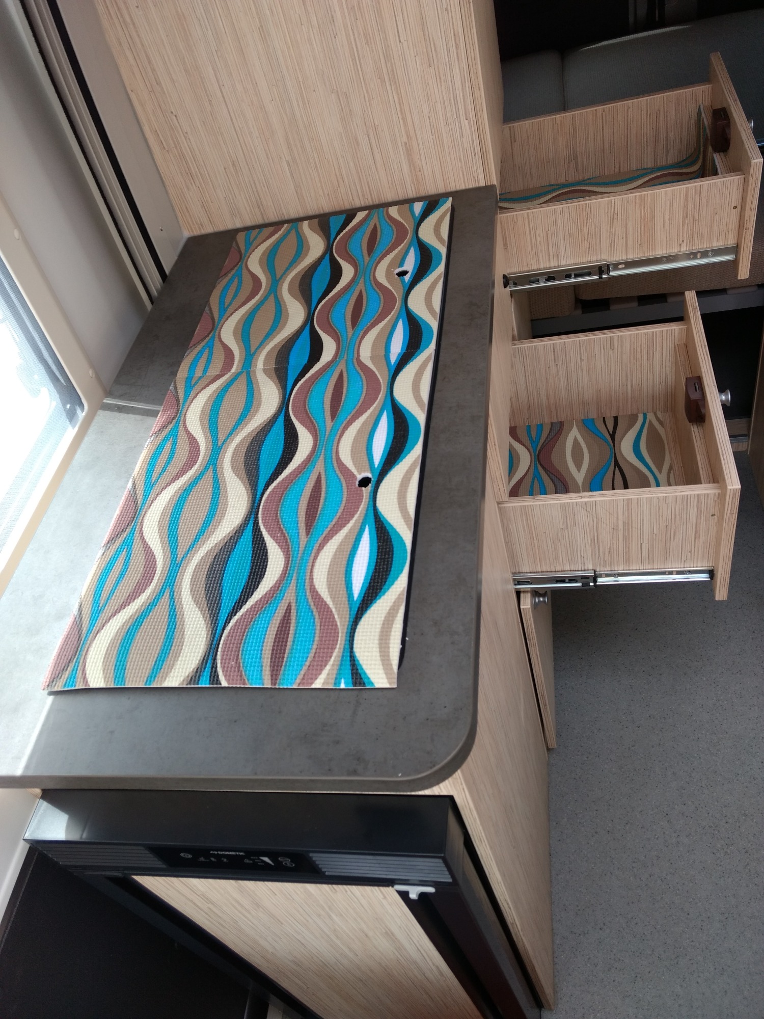

Ya he hecho algunas cosillas sin importancia, para hacerla hacerla un poco más segundo hogar, siguiendo los briconsejos de Furgoxo....

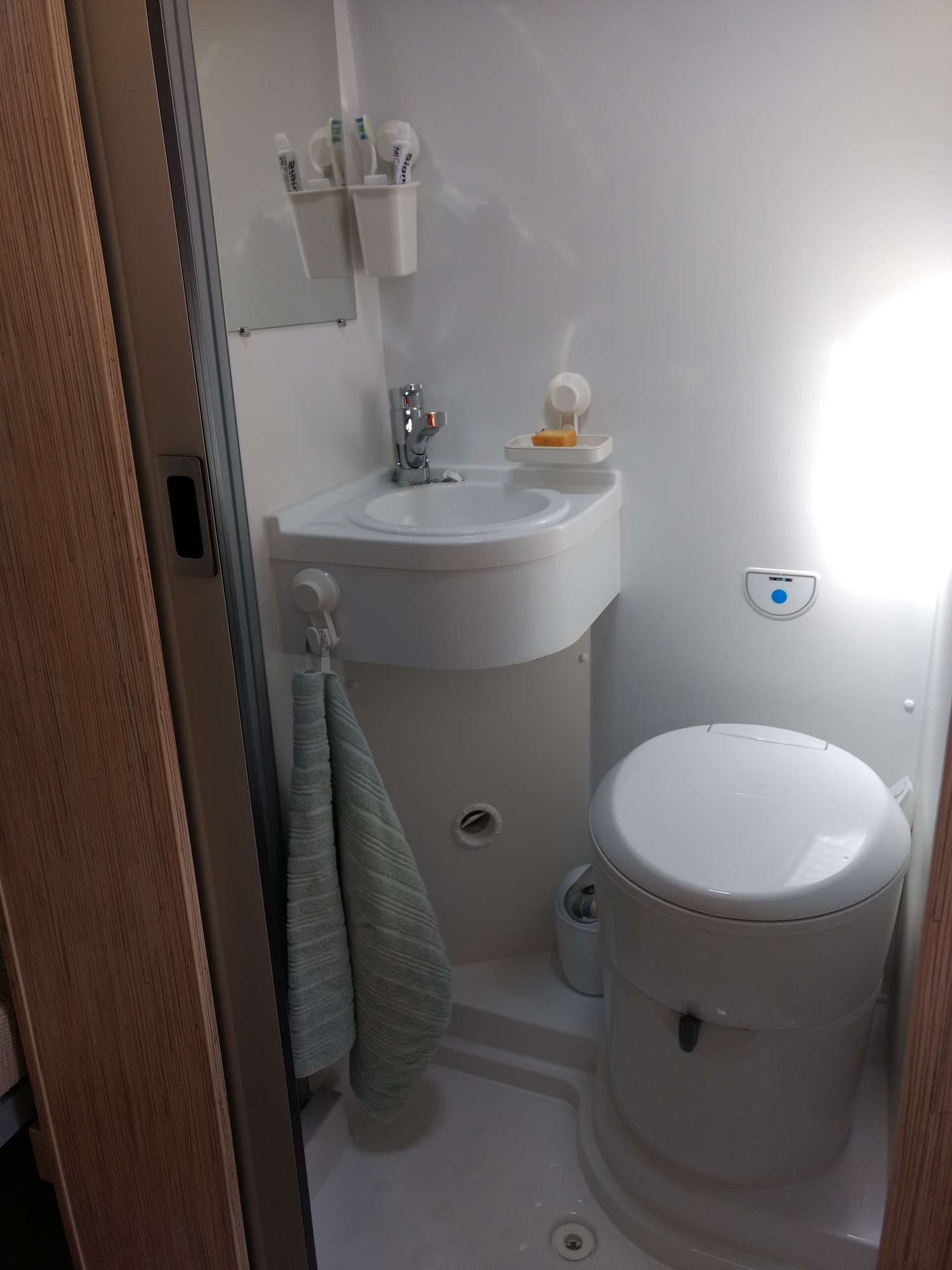

Personalización del baño...
De la encimera-cocina-fregadero-sitio donde se deja todo cuando se entra...

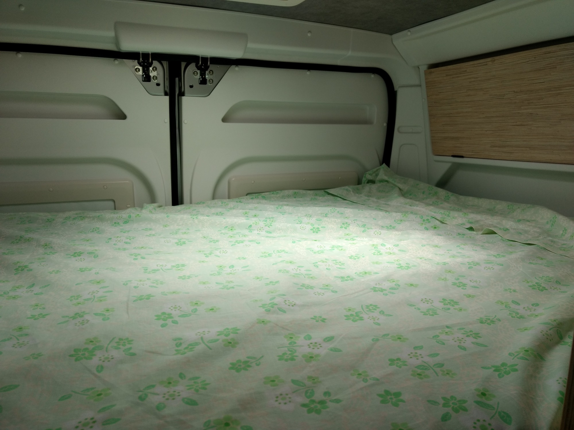

Y hasta me he hecho la cama!

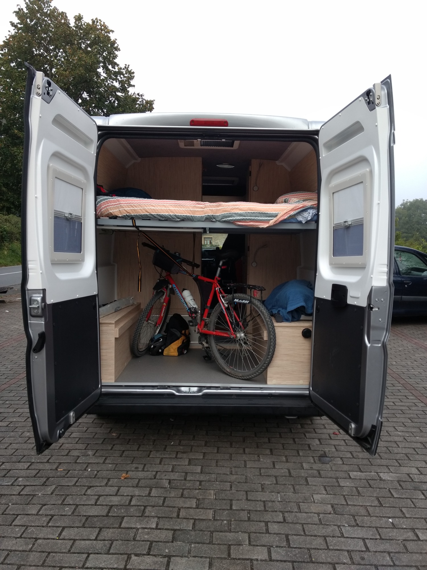

Añado esta foto, pues fue la razón principal que me hizo decantarme por este modelo en concreto: tener dos camas, y que la de abajo fuera muy fácil de quitar, para meter la bici sin desmontar.

Por cierto, como apuras al aparcar....
Carmen ·HiruKa·
Cita de: carterroto en Julio 25, 2021, 20:02:16 pmQue bien!! Ahora toca empezar a usarla, a disfrutarla mucho!,
No estoy dando a la barra ¿eh?, que quedan como unos 5 cms...  Así no se pueden abrir las puertas traseras..
