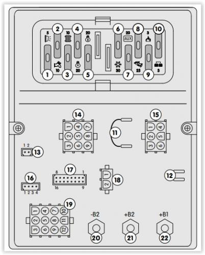

Cita de: Javier Pi en Febrero 10, 2021, 20:19:27 pmHola, en la Celebration aunque las baterías estan separadas debajo de los asientos de cabina están conectadas en paralelo.
La salida negativa y positiva del regulador solar debes conectarlas en los bornes -B2 y +B2 respectivamente de la centralita para mantener cargadas las baterías de la vivienda.

Cita de: loscaleyos en Febrero 18, 2021, 14:25:15 pmNo tendréis el esquema de cómo van montadas las baterías, o si llevan algún fusible por el medio. La mía solo traía una y tenía gana ponerle la segunda
Enviado desde mi Mi 9 SE mediante Tapatalk
Hola, no te hace falta esquema están montadas en paralelo, tienes que unir los bornes de ambas baterías + con + y - con -, instalación original sin fusible.
En origen está instalada una batería debajo del asiento del conductor y la otra en el asiento del acompañante.
Si pones otra batería igual que la original (Varta AGM de 95 Amp.) te entran las dos debajo del asiento del conductor, con el consiguiente ahorro de cable para unirlas.

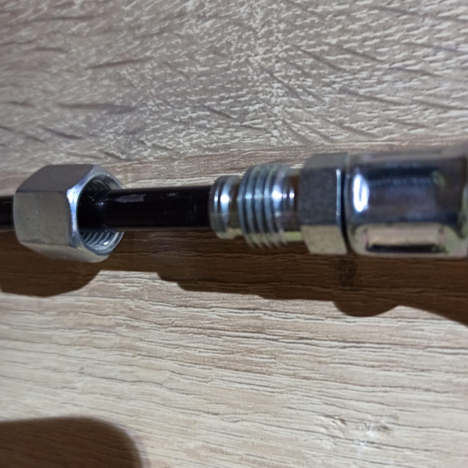

Primero solté la lira vieja que viene con el regulador acoplado

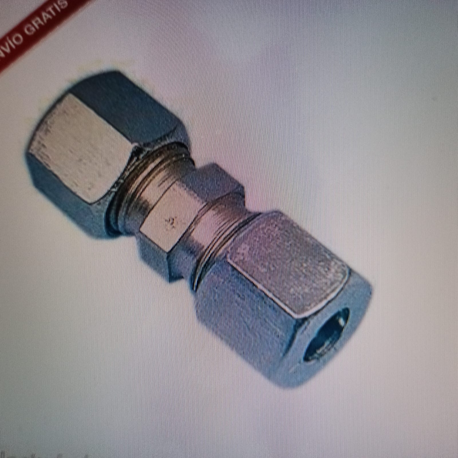

luego en el tubo rígido acoplé el racor ermeto, este:

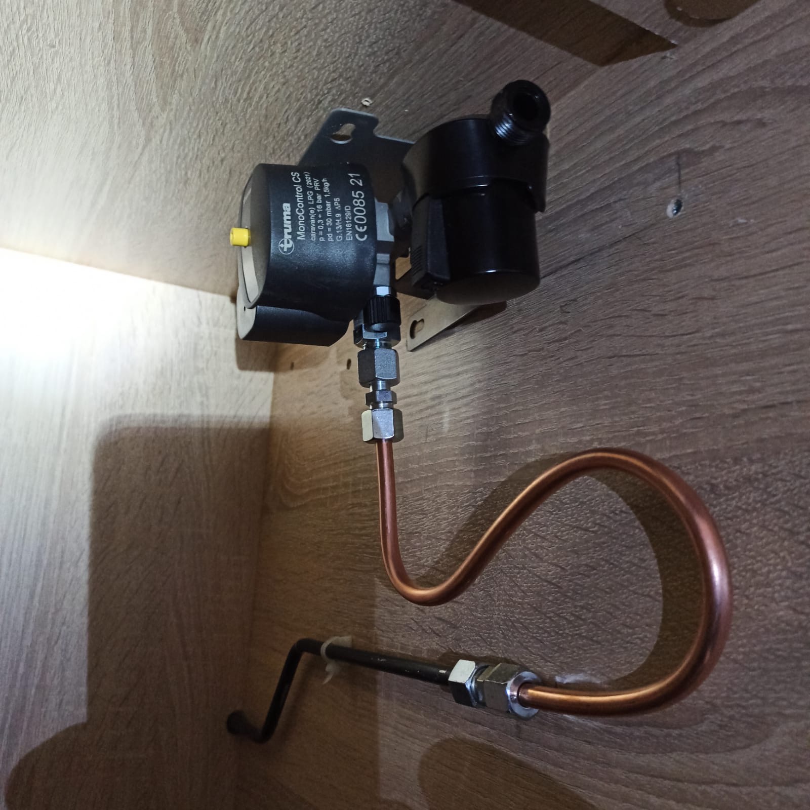

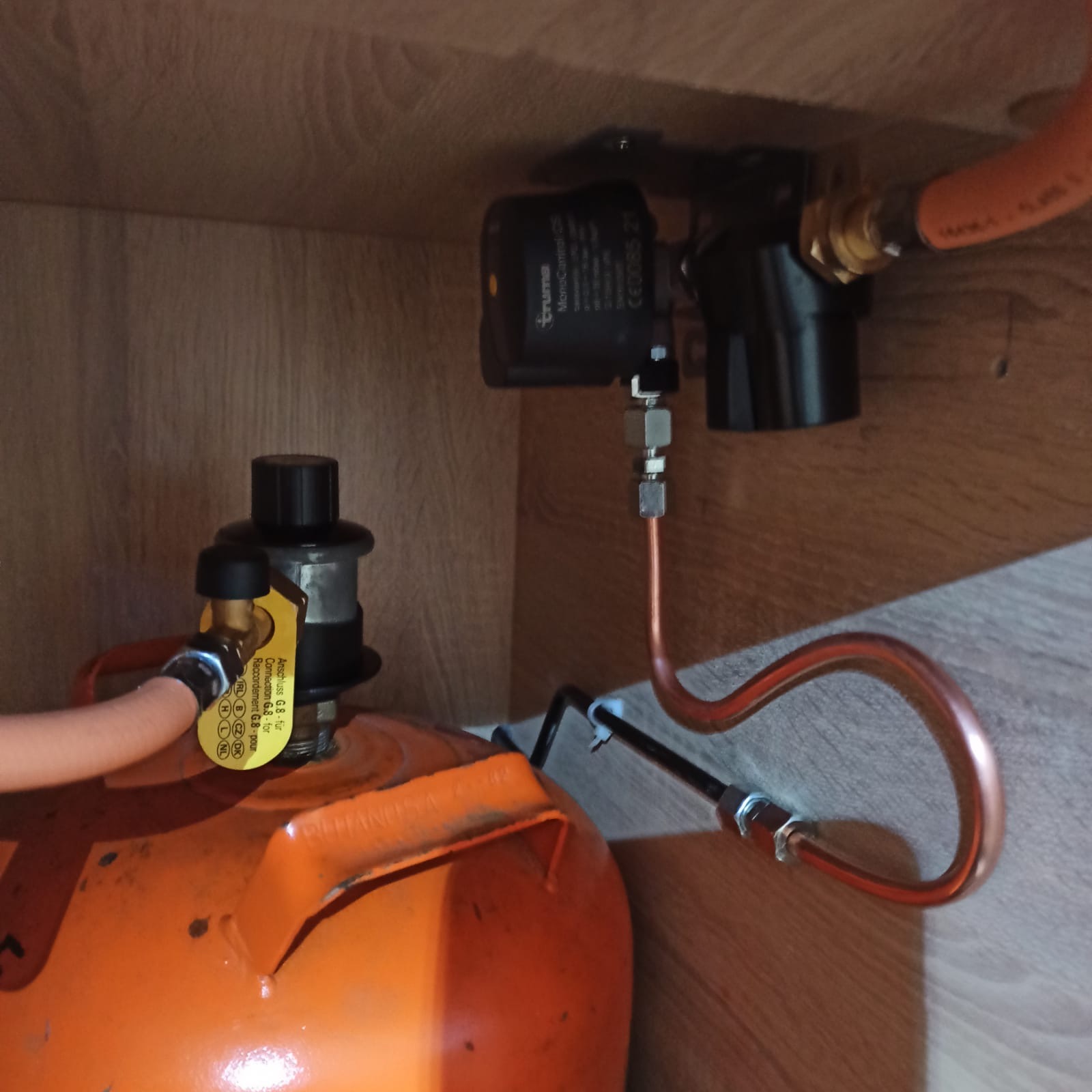

después presenté en el sitio el monocontrol con el filtro y la lira acoplado, le di la forma al tubo de cobre y lo acoplé todo.Yo le di esa forma al tubo para que me cogiera todo bien.
luego de acoplarlo y apretarlo bien todo, abrí el gas y rocié con agua jabonosa todas las uniones para comprobar que no había fugas.
Encendí la calefaccion, el agua caliente y los fogones del gas para comprobar que funcionaba todo correctamente y ya está.
Ahora solo falta que lo revisen y me hagan el certificado de que todo está ok.
