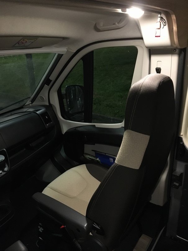

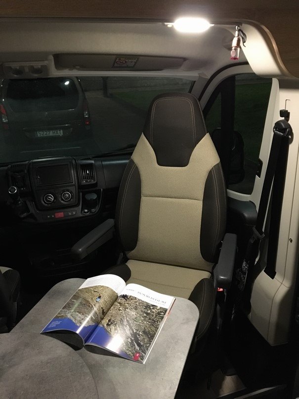

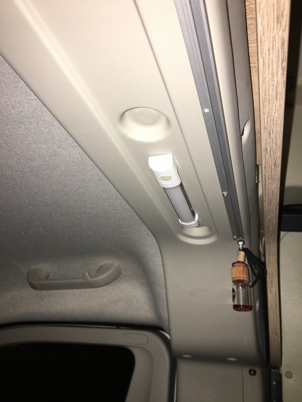

LUZ PARA ZONA COPILOTO
En nuestra Celebration la zona del asiento copiloto era la única menos iluminada, o la más escueta en luz, lo que para cenar o sentarse a leer a la noche en este asiento era una ardua tarea, por ello hacia tiempo que teníamos ganas de poner un punto de luz sobre el asiento.

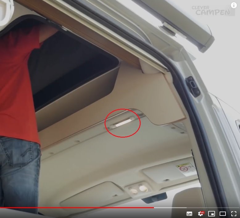

Viendo vídeos de GV por YouTube encontre uno de una Vantourer donde vi que llevaba unas luces en el pilar donde el separador de carga, sobre los asientos de cabina, me llamaron la atención porque son los que llevaban hace unos años las Knaus Boxlife, pequeños y con interruptor incluido, además con dos intensidades y en color cálido agradable. En este vídeo se pueden ver(min 9:39):
https://youtu.be/WU7DcTCP8Qs?t=579
Me costó encontrarlos, era más fácil buscarlos en web Alemanas que aquí, y además salían más caros, al final buscando y buscando los encontré en Amazon España, y en la medida que quería, de 150mm, no hace falta más, no son muy baratas pero se ven de calidad.
Este es el link:
https://www.amazon.es/gp/product/B07KPSXS4V/ref=ppx_yo_dt_b_asin_title_o01_s00?ie=UTF8&psc=1
El brico nos es muy complicado pero el acceso para pasar cable por el guarnecido hasta el punto de luz del salón puede ser lo más laborioso.

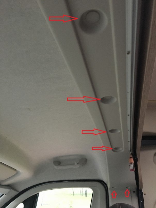

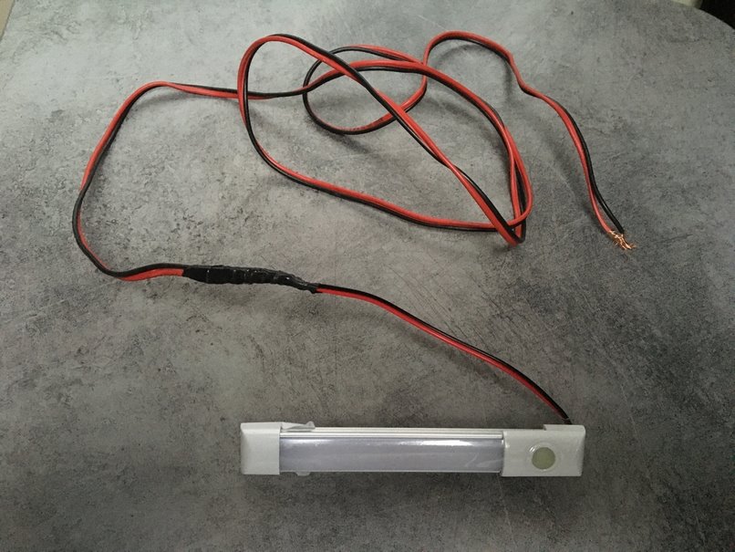

Primero le empalme mas cable para darle más longitud al que trae.

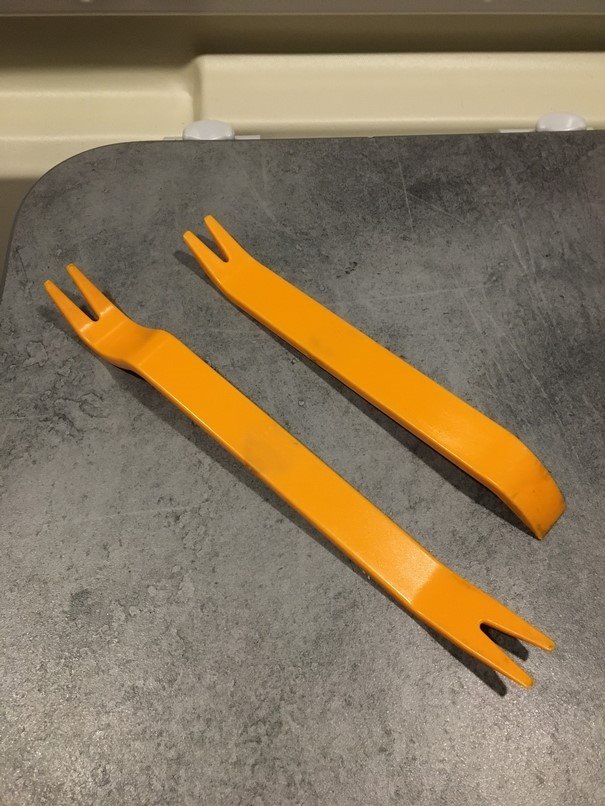

Después solté todas las grapas(cuesta soltarlas, aunque con maña salen casi de golpe) y los dos tornillos de las esquinas del pilar también
Las grapas las solté con estos desmonta paneles o quita grapas

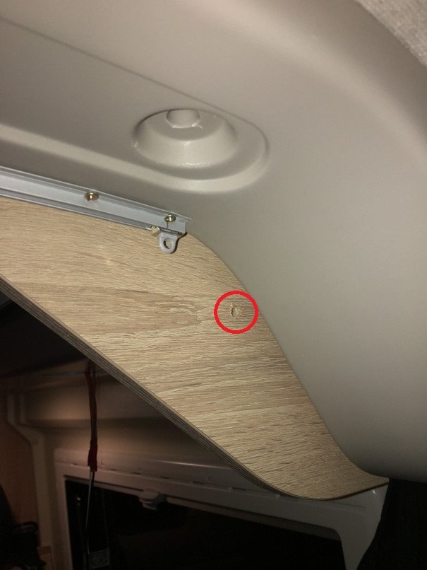

No se soltara del todo el guarnecido, ya que por el frontal queda sujeto por unos tornillos que son imposibles de soltar por su ubicación tras la madera, pero al menos el guarnecido cederá lo suficiente para poder pasar el cable.

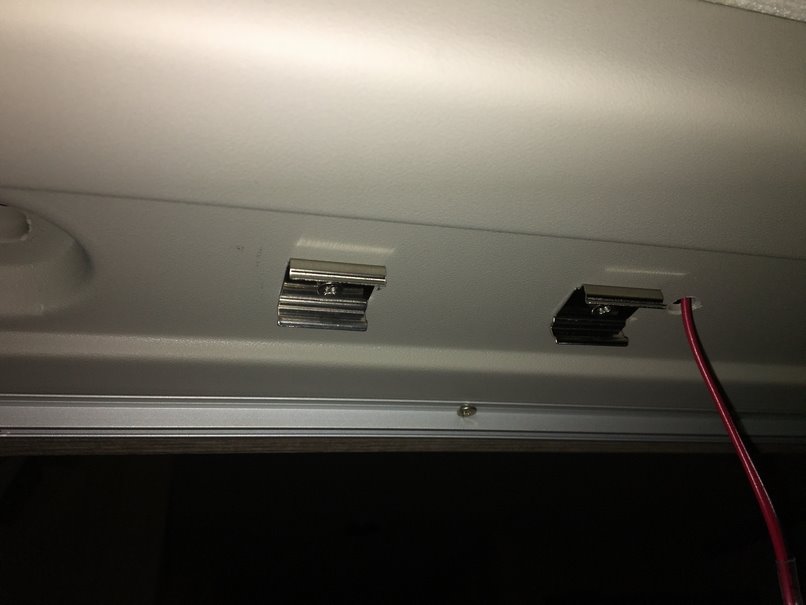

Se continúa haciendo un pequeño agujero al guarnecido para pasar el cable

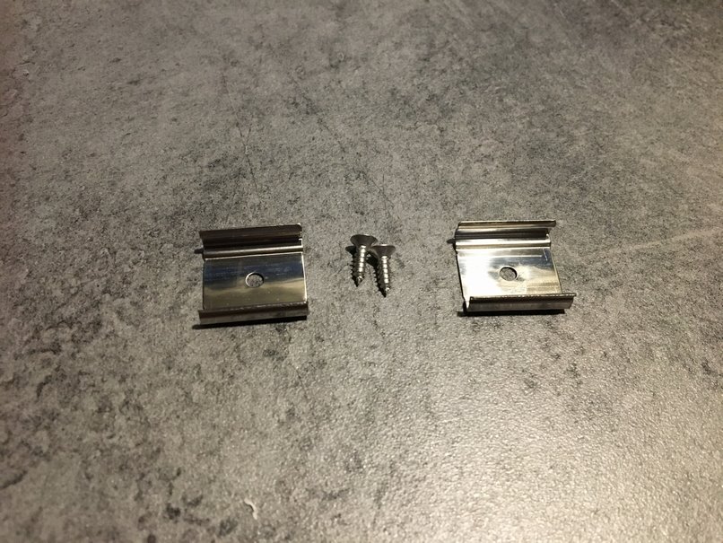

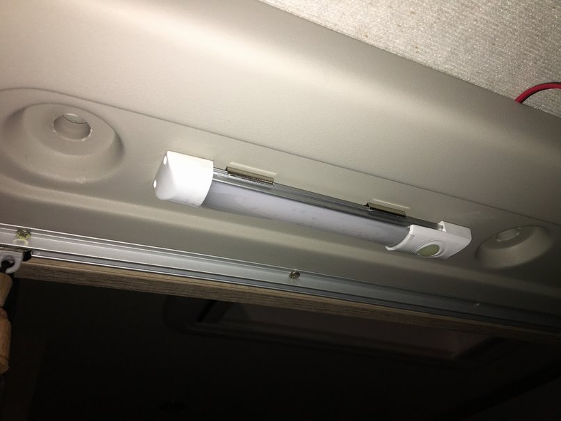

Después se marca donde irán estas dos sujeciones que trae la luz y se colocan atornilladas
Ya con la luz presentada hemos realizado la parte sencilla del brico.

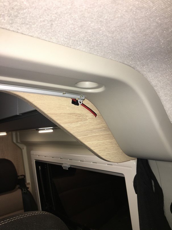

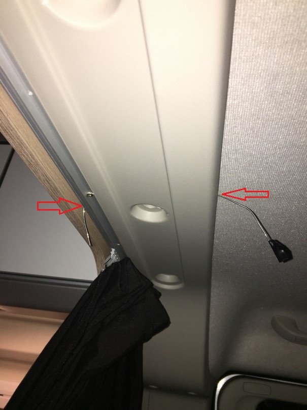

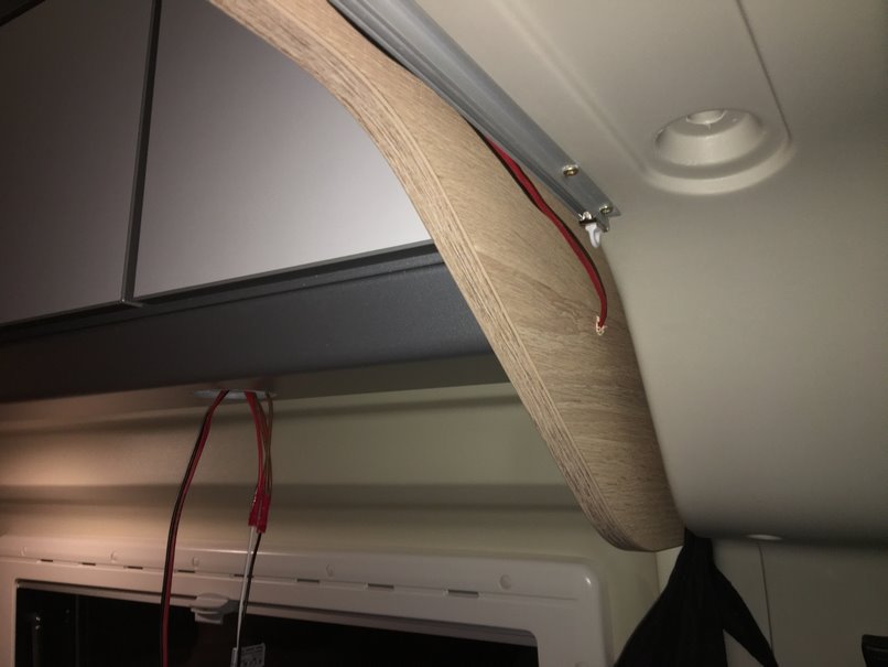

Ahora hay que pasar con un alambre guía el cable para que salga entre el guarnecido y la madera lo más hacia el lado conductor, es lo más complicado al ir montado un guarnecido con otro, pero con paciencia se pasa el cable
un trozo nos asomará sin pasarlo por dentro del guarnecido, pero entre el hueco de la madera y el propio guarnecido apenas será visible.

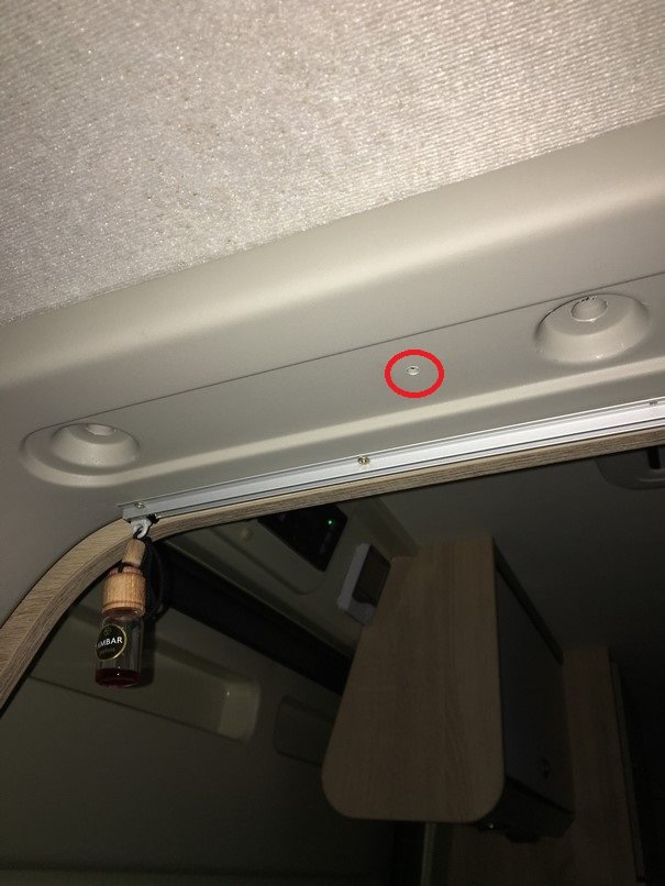

Ya conseguido esto toca la parte dolorosa del brico, hacer un agujero justo encima del asiento conductor, donde hay que medir muy bien para que coincida con el hueco de plástico donde se alojan los puntos de luz del salón, bajo el altillo.

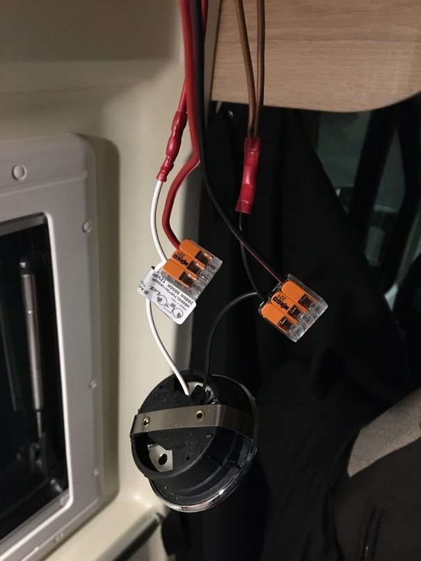

Una vez hecho esto sacamos fácilmente el punto de luz del salon para llevar el cable y sacarlo por el agujero del foco
Ya no nos queda nada.

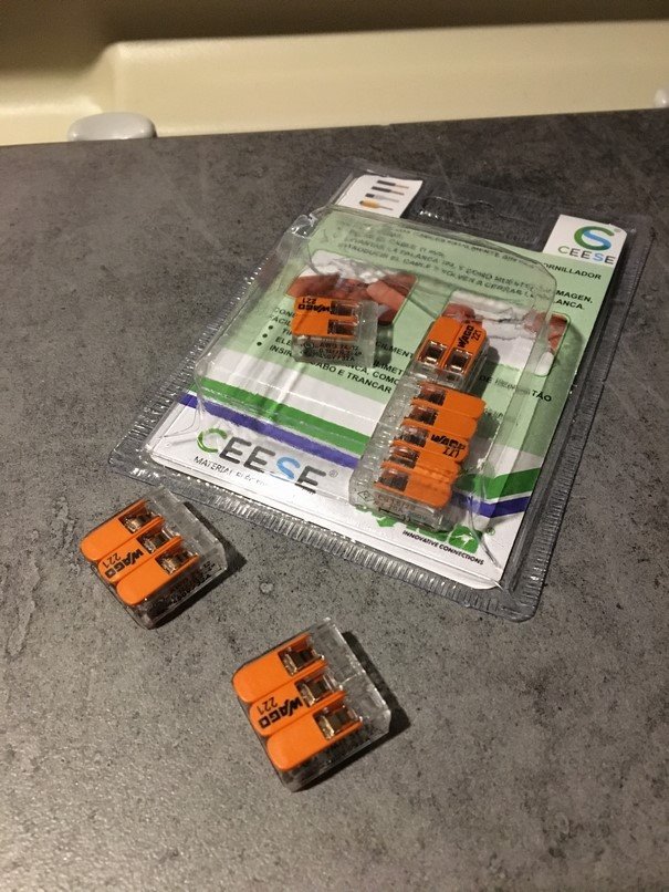

Al punto de luz le llegan dos cables, positivo y negativo, que con estos empalmes rápidos que compre en Leroy Merlin
los unimos a los cables del nuevo punto de luz quedando así

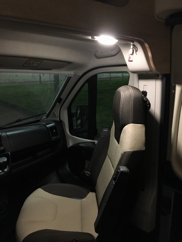

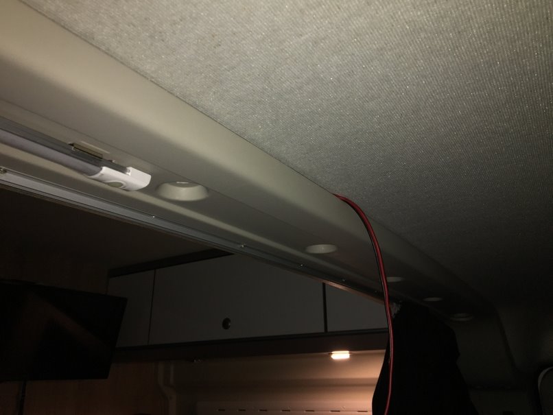

Probamos si funciona, todo ok!!  .palmas
Encintamos, metemos todo para adentro y colocamos el punto de luz del salón para dejarlo como estaba.

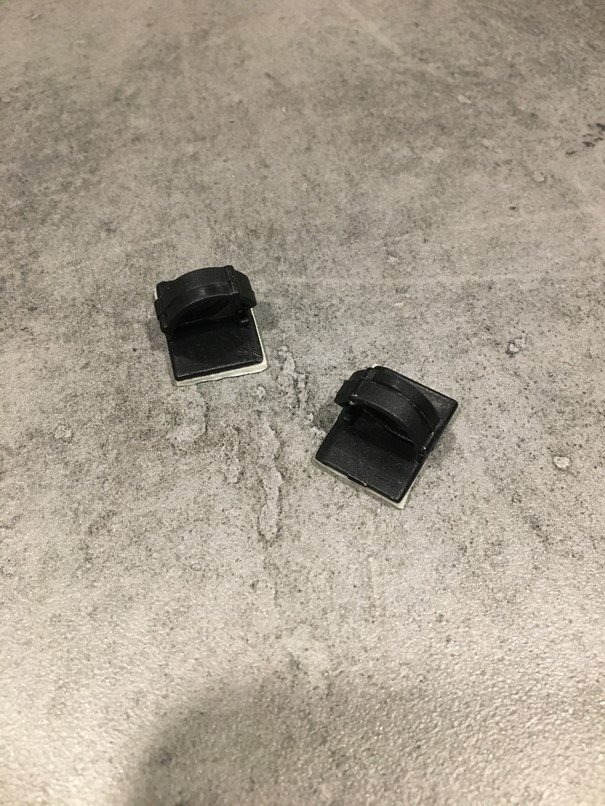

Para dejar más curioso el trozo de cable que asoma sobre el asiento conductor utilizo esta pieza adhesiva sujeta cables(veremos si con el calor no se despega en verano)
En nuestro caso con la cortina separadora en esta zona no se ve ya nada de nada el cable.
Y fin del brico, el resultado nos ha gustado :)

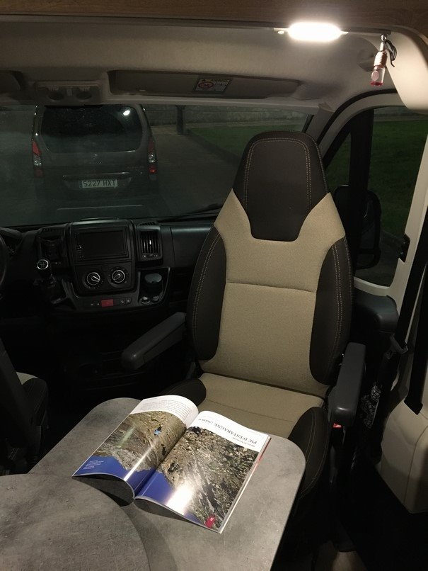

Era una zona donde la iluminación brillaba por su ausencia, ahora se puede leer o comer desde este asiento perfectamente con dos intensidades:
Intensidad alta
Intensidad baja
Y incluso utilizarla en modo viaje para que el copiloto pueda ver en algún momento puntual algo

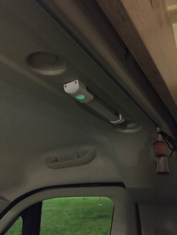

Otra cosa que me gusta de la luz es que la goma del botón es fluorescente, lo que hace que en la noche se vea bien para pulsarla a oscuras.
Brico con una segunda parte, la de pasar cable, más laboriosa, pero muy resultón, nosotros estamos contentos con el resultado.
Saludos ;)

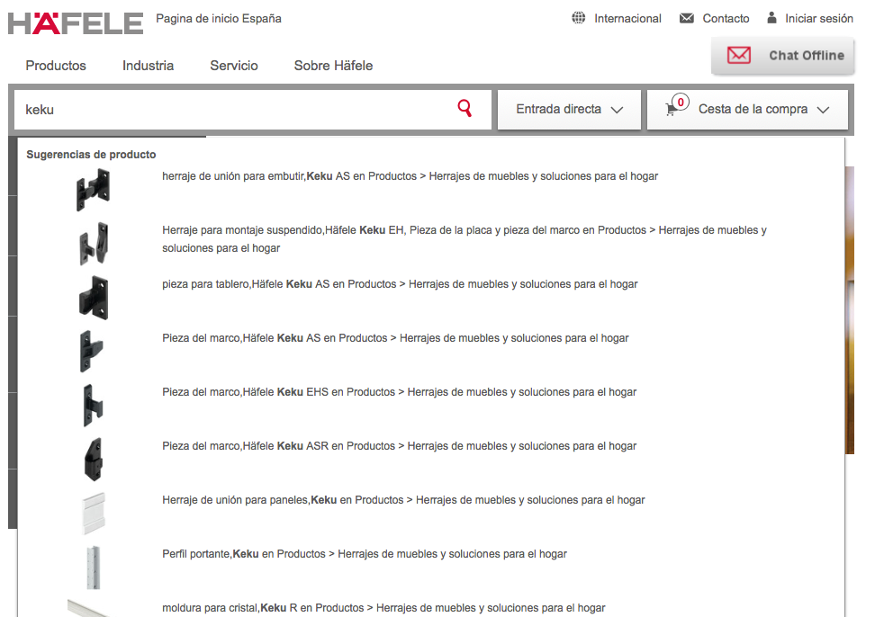

Cita de: cas en Enero 18, 2020, 17:20:38 pmHola, alguien sabe donde se pueden comprar estas piezas? Son las que van en la madera que separa la zona de carga del pasillo.
Buenas,
en Hafele tienes toda la gama de estos anclages que se suelen usar en panelados de paredes, aunque también los he usado para uniones de muebles y similares como estructuras ligeras o tapas.
