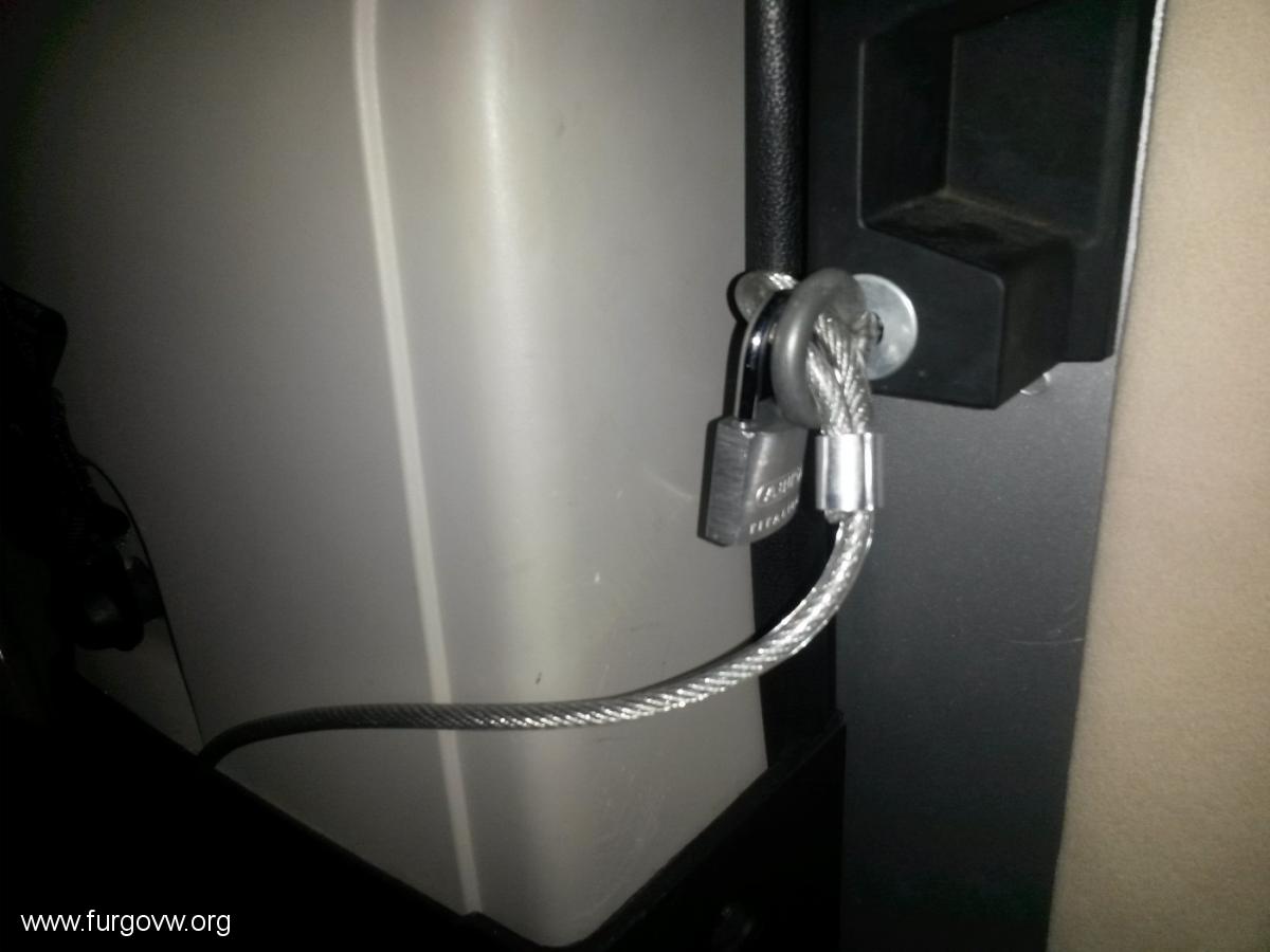

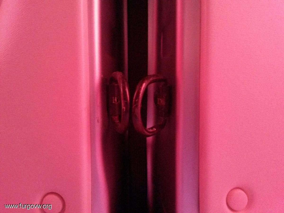

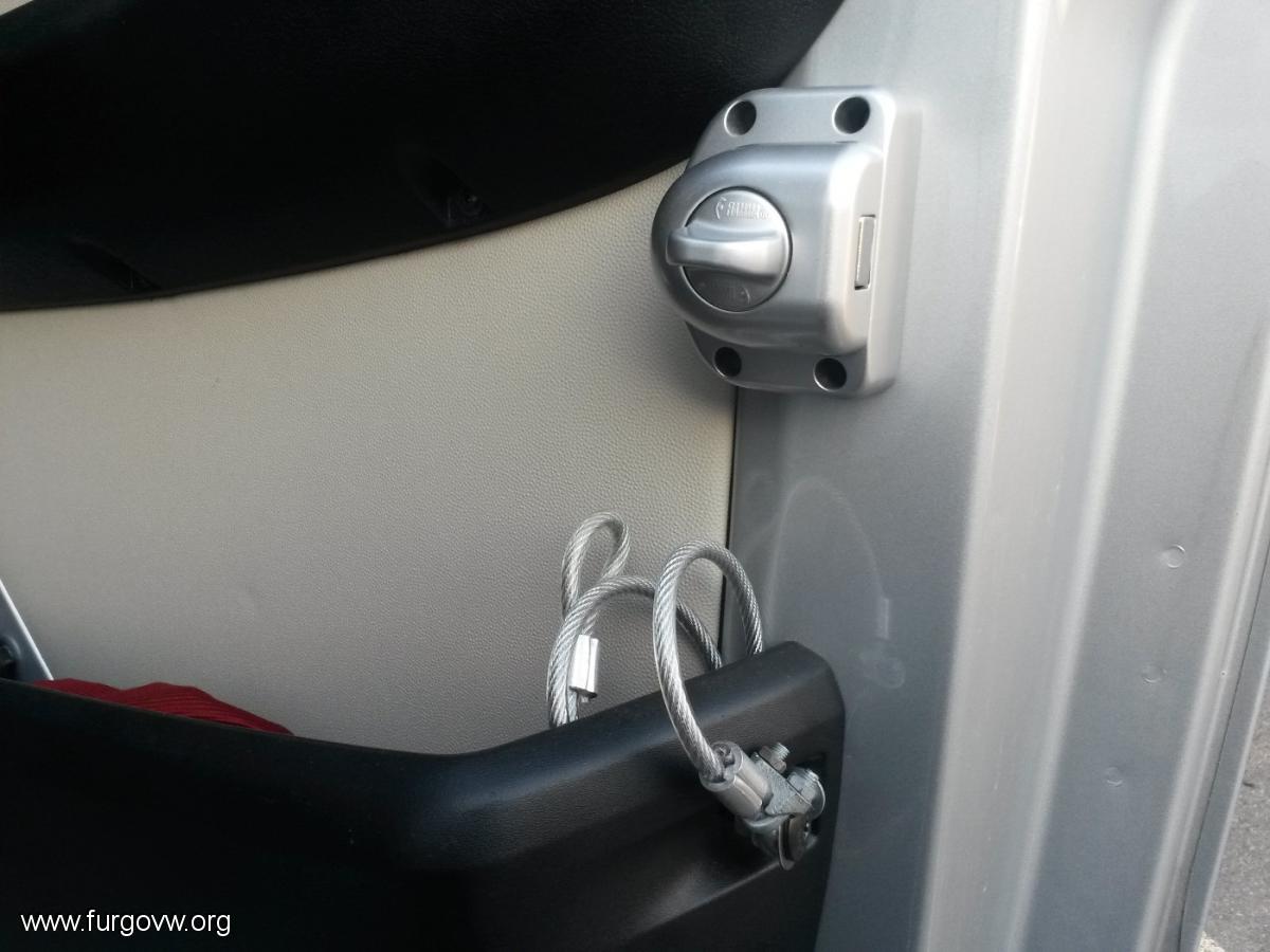

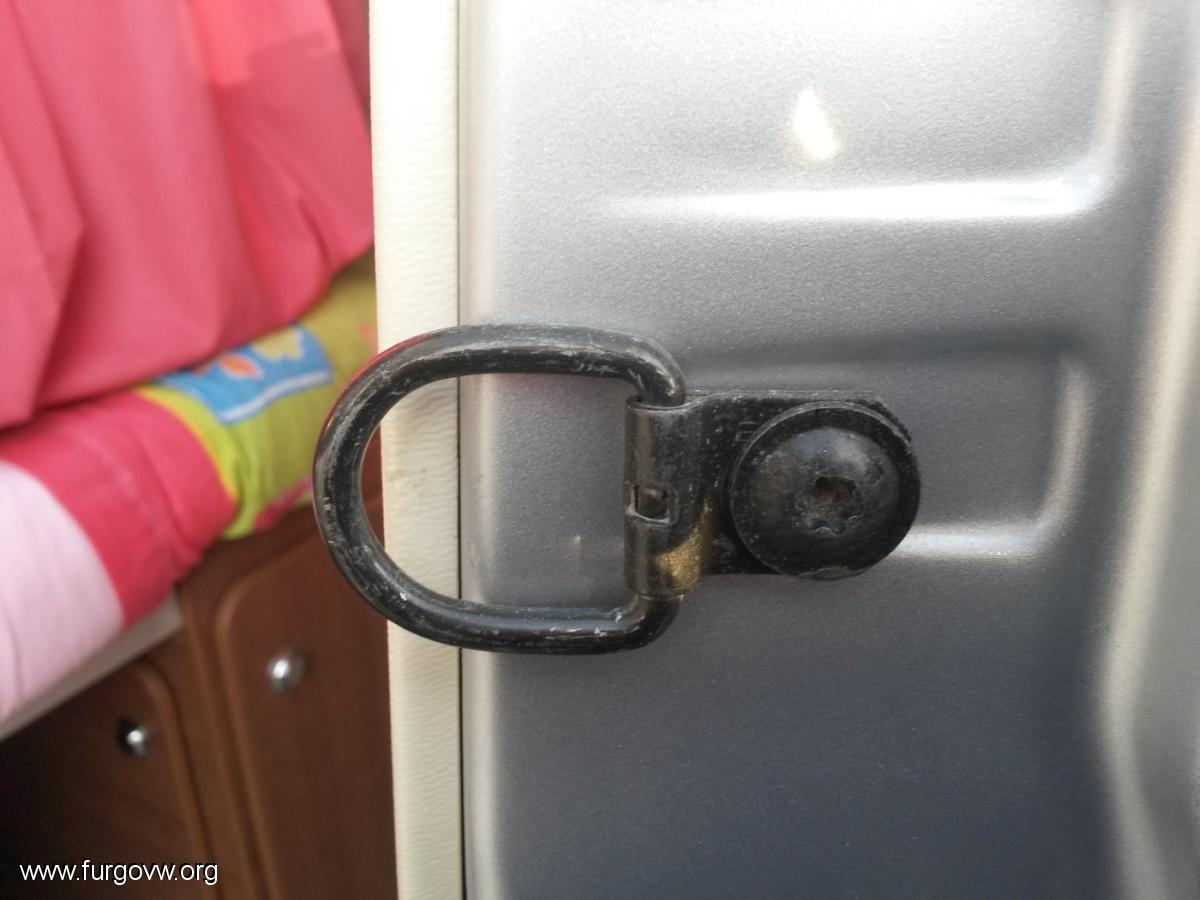

Os comento a todos lo que nosotros llevamos para cerrar las puertas por dentro por si a alguien más le sirve de ayuda.
En las delanteras dos cierres fiamma.
En la trasera le hice dos remaches roscados, y le puse dos argollas sujetacargas de una kangoo, no estorban al abrir y cerrar las puertas y juntándolas las cierro con un candado cuando no estamos y con un mosquetón cuando estamos dentro, por si hay que salir corriendo por alguna urgencia.
En la puerta lateral le pusimos una eslinga metálica que compré ya hecha con un protector de plástico y por un lado la fijamos a un remache roscado de la puerta delantera y al roscado del tirador de la puerta corredera por el otro lado, al cual le sustituí el tornillo por una argolla. Deja el hueco justo para meter la mano y poner un candado cuando te vas de la furgo. También es muy práctico si estas echando la siesta y quieres ventilar la furgo, con el candado te aseguras que no puedan entrar. Está claro que si quieren entrar lo harán, pero así les costará entrar y salir por una ventana o claraboya y cantará mas.
Con unas fotos creo que será mas visual la idea.
Argolla trasera
Puerta corredera

Puerta delantera
Gracias por las ideas, podrías poner una foto de dónde va en la puerta delantera para la corredera. Tengo unos anclajes iguales q pusistes en traseras, me gusta dónde van ubicado, no se ven mucho.
Enviado desde mi Redmi 3S mediante Tapatalk
AYA2016
Perdón, creo q ya veo dónde es... gracias
