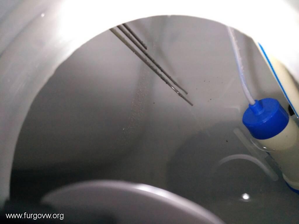

Una duda, y perdón que les de la "vara" con las varrillas. Es normal en las Clever que dos estén al mismo nivel???, les he sacado una foto para que vean cómo están en la mía.
Me ha vuelto a pasar lo del agua jeje, pero en el panel me marcaba las mismas lucecitas, pero esta vez le he puesto 4 garrafas de 5 litros (y nos hemos podido duchar bien jejeje) y he vaciado las sucias para llenar esas 4 garrafas con ella (para tirar luego en lugar apropiado).
No me entero nada como es el funcionamiento de estás varillas
Gracias.
Gracias.
Enviado desde mi Redmi 3S mediante Tapatalk
Es normal, uno es el común y otro el que al no tocar el agua te marca que no tienes agua (al no tocar el agua las varillas, la union entre esas varillas se corta). Tu bomba es de inmersión  (va dentro del depósito) mira a ver si está lo mas abajo posible. Yo también acortaría las sondas mas largas para que te marque mejor, no tienen problema ninguno auque te pases cortando son unas simples varillas de acero inox, un euro y medio me costo a mi el metro de varilla inox.
Gracias Surfeiro 117 por la respuesta , veré qué hago con ello. Saludos

Otra solución es meter una bomba de succión que va fuera del depósito y como su nombre indica succiona el agua desde la parte baja aprovechando todo el depósito.

Entiendo que cada varilla corresponde a 1/3 del nivel depósito y por tanto a su luz correspondiente. Luego hay que esté seguro que cada varilla está al nivel correcto 1/3 la primera, 2/3 la segunda y lleno la tercera. ¿Es así o me equivoco?

La tercera varilla (la más larga) debe ser igual de larga que la que de la señal, es decir que debería haber cuatro varillas, tres a distintas longitudes más una cuarta igual que la más larga.

Pues en mi Clever solo hay tres varillas, una corta y dos a mismo nivel....otro con clever puede decir si son así, solo tres, o es que me falta una varilla. Gracias

Yo no tengo Clever, no puedo decirte como tienen que ir en las Clever, pero para que haga la medicion en 3 niveles ( como creo que marca vuestra centralita) hay dos sistemas:
- Un sistema seria como te dije anteriormente: tantas varillas como niveles marque la centralita mas una mas que de la corriente. Parece por lo que dices que este no es tu caso, o te falta una varilla.
- Otro sistema podria ser con tantas varillas como niveles marque la centralita y que la señal la de por otro lado (a traves de la bomba por ejemplo). En este caso cuadra que tengas 3 varillas solo, pero creo que marcaria igual 2/3 y 1/3 ya que son ambas iguales.
