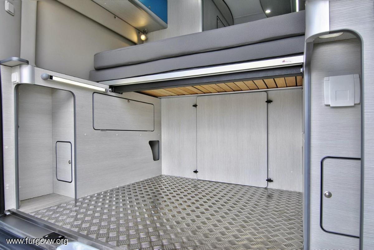

Buenas chavales, pregunta, especialmente para los que ya tengan alguna con litera. La litera de arriba veis factible que se separe a la mitad, o se podría hacer fácil?
Como arriba va a dormir el peque había pensado acortar la litera superior, para ganar comodidad a la hora de acostarnos en la inferior.
  Aupaa  Dapal , es difícil  darte mas  o mejores opciones que las que te da furgoxo
yo lo que te puedo decir que después de muchísimo mirar , me están  montando este sistema   de litera  con alguna modificación  a mejor  , la mia no llevara ese nervio negro,  pero  es esta misma que te mando en las fotos,  de hecho mi furgo    sera  muy parecida , solo  que lo que ves  es la cama de abajo y en la mia sera la litera de arriba  ;)

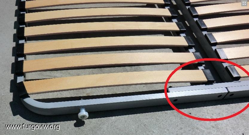

A estos somieres me refería, tanto con barras de metal en Conforama o cualquier sitio web
https://www.conforama.es/somier-de-laminas-110-somier-58011?gclid=EAIaIQobChMIksfTq46o1wIVzL3tCh2HKA7eEAQYASABEgIr1_D_BwE
O estos de Ikea con soportes de madera que puedes quitar, añadir laminas, o recortar las barras para ajustarlo al largo de cama
http://www.ikea.com/es/es/catalog/products/90278343/

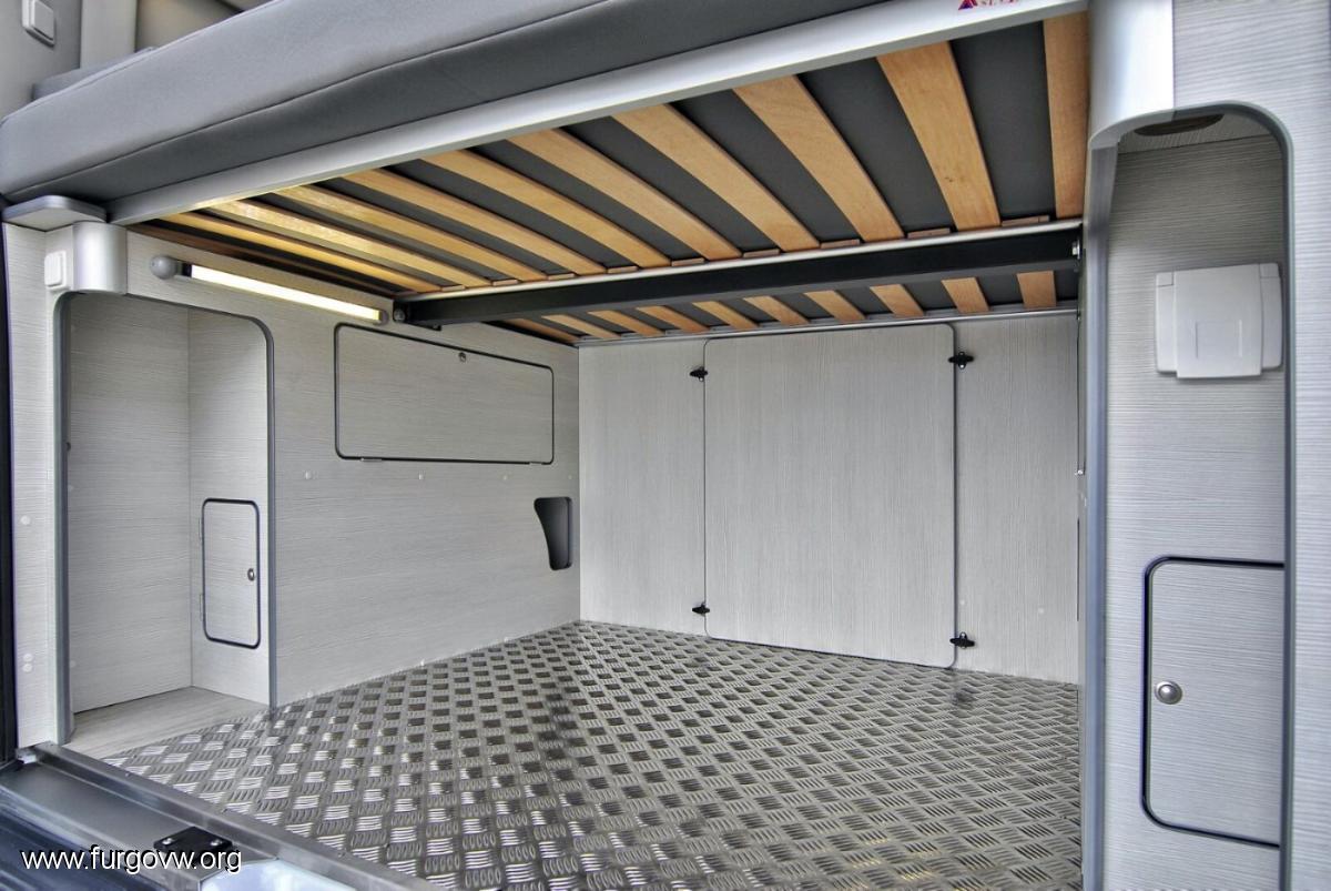

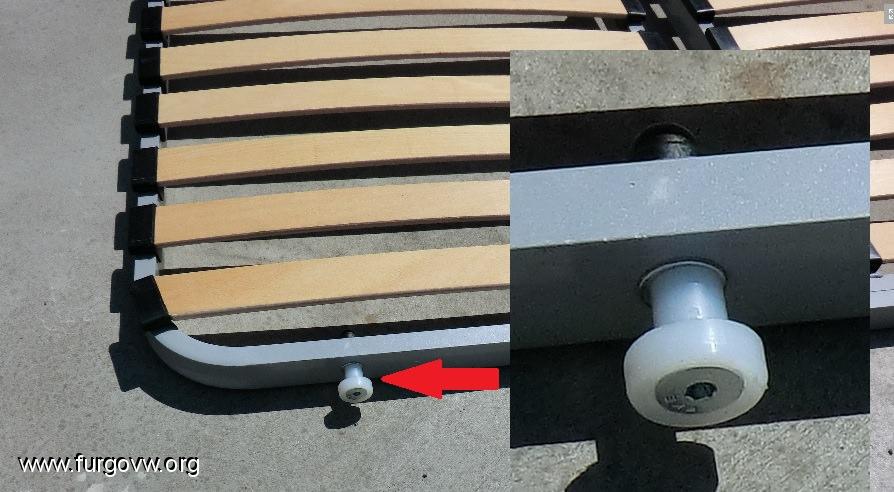

Luego solo tendrías que acoplarle dos barras en lado pies y cabeza y colocarle las piezas de la estructura original, estas:
* Fotos de la estructura original de la Vario Kids

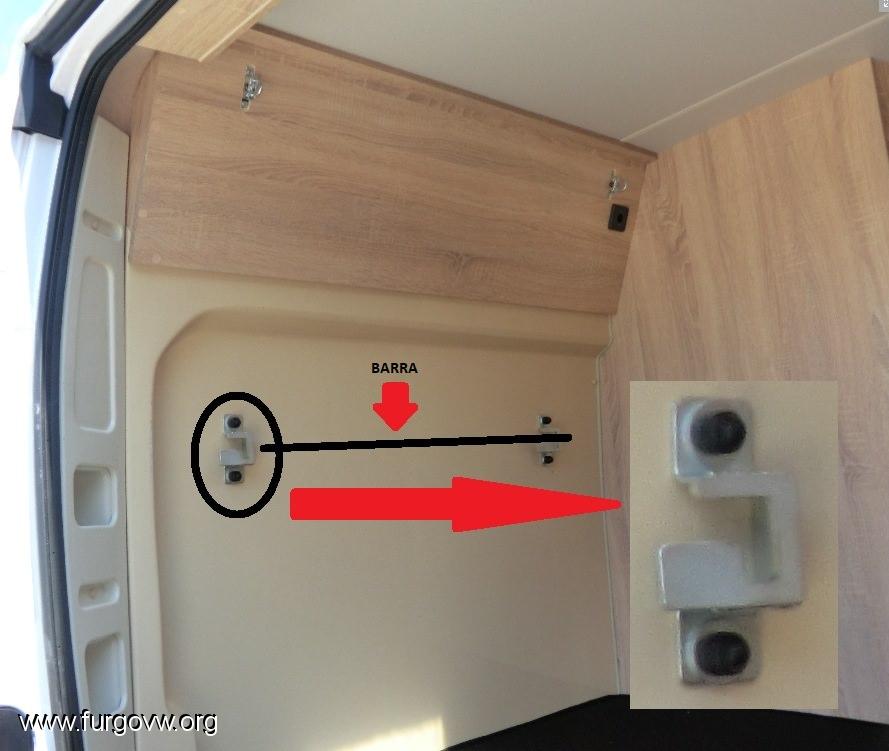

Las cuales van luego enganchadas aquí, donde se sujeta la estructura somier, la raya que he dibujado seria la barra que tendrías que acoplarle a cada lado claro, no soy un experto dibujando lo se  .meparto .meparto
Luego una pieza a medida de espuma del grosor que quieras o toper visco, yo he comprado alguna vez aquí y de precio bastante bien:
https://www.ventadecolchones.com/
Aunque ahora que veo un poco con mas zoom la estructura igual se puede soltar y separar porque parece que van con tornillos unidas, nose nose, habría que verlo bien en directo antes de actuar jejeje!
Sin mas, ya iras viendo sobre el terreno cuando la tengas, pero vamos, que hacer se puede hacer una litera individual fácilmente eso seguro.

Gracias Banzai, esperaremos a que llegue y ver que se puede hacer, en alguna foto se ven atornillados las 2 partes de la cama así que a lo mejor es más fácil de lo que pienso, y luego mi padre me puede soldar algo para que quede sujeta.

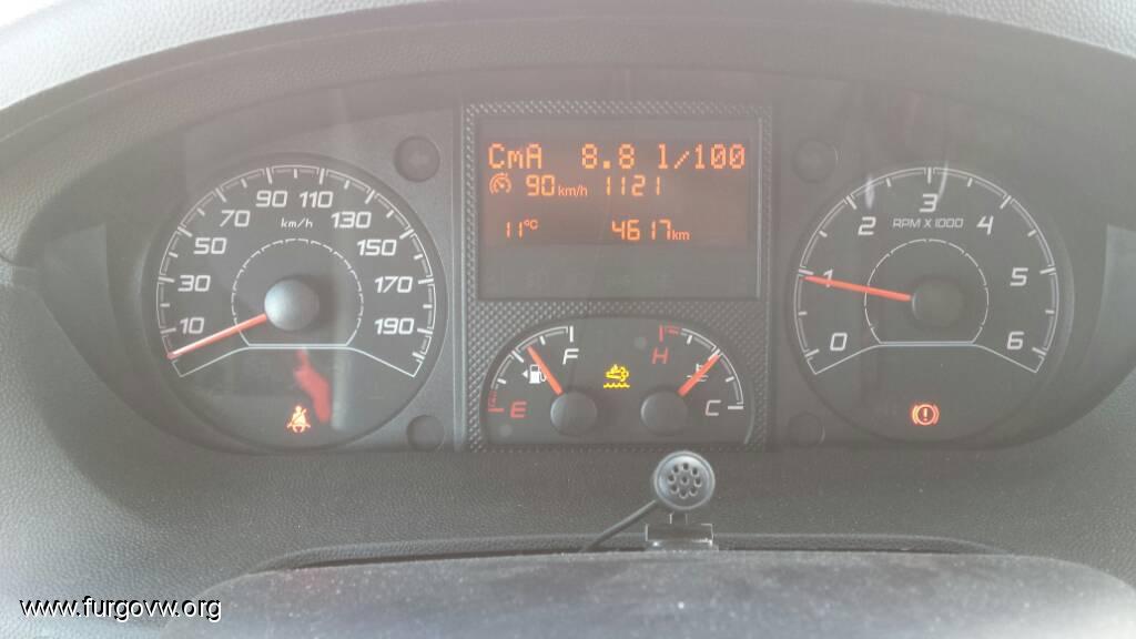

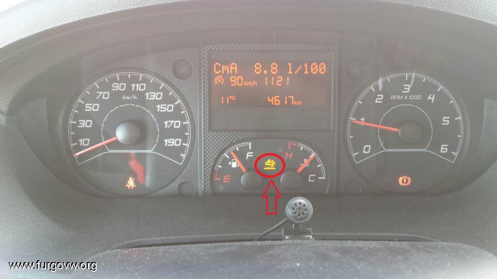

Hoy hemos tenido sorpresita en la furgo, sorpresa mas q nada por inexperada....
Os lo cuento por si le puede servir a alguien la experiencia.
Resulta q se nos ha encendido el testigo de añadir adblue. Me parece pronto con 4600 kilometros, y mas teniendo un deposito de 15 litros y habiendo hecho casi todo carretera y autopista, asi que he deducido que al igual que nos entregan el deposito de gasoil con cantidad minima (con suerte un cuarto de deposito) tambien nos entregan el deposito de adblue entre un cuarto y medio deposito.
Segun pone en el libro el testigo se enciende y pita cuando nos quedan 2400 kilometros de autonomia, nosotros hemos hecho con el asi unos 100 kilometros hasta llenarlo en un surtidor y han entrado 10 litros, a 0,48€ el litro. Y despues de llenarlo al poner en marcha la furgo ha pitado una vez y se ha apagado.
Cuento esto por si puede servir a los que teneis el mismo motor que nosotros q no os pille desprevenidos....

Gracias por tu experiencia corsair!! :)
Con tu permiso añado tu captura señalando cual es el símbolo de llenado de AdBlue, que raro lo es un rato jijijiji!!
Saludos ;)
corsair
Ya te digo.
Yo cuando lo he visto he pensado....
¿que pasa? ¿la furgo me dice q tiene ventosidades??
La foto es mala de ganas, pero es que hoy en Navarra hacia un sol de justicia....

Yo creo que corsair entro en el bosque de Endor y el simbolo es el aviso de la proximidad de una moto speeder imperial 74-Z  .meparto

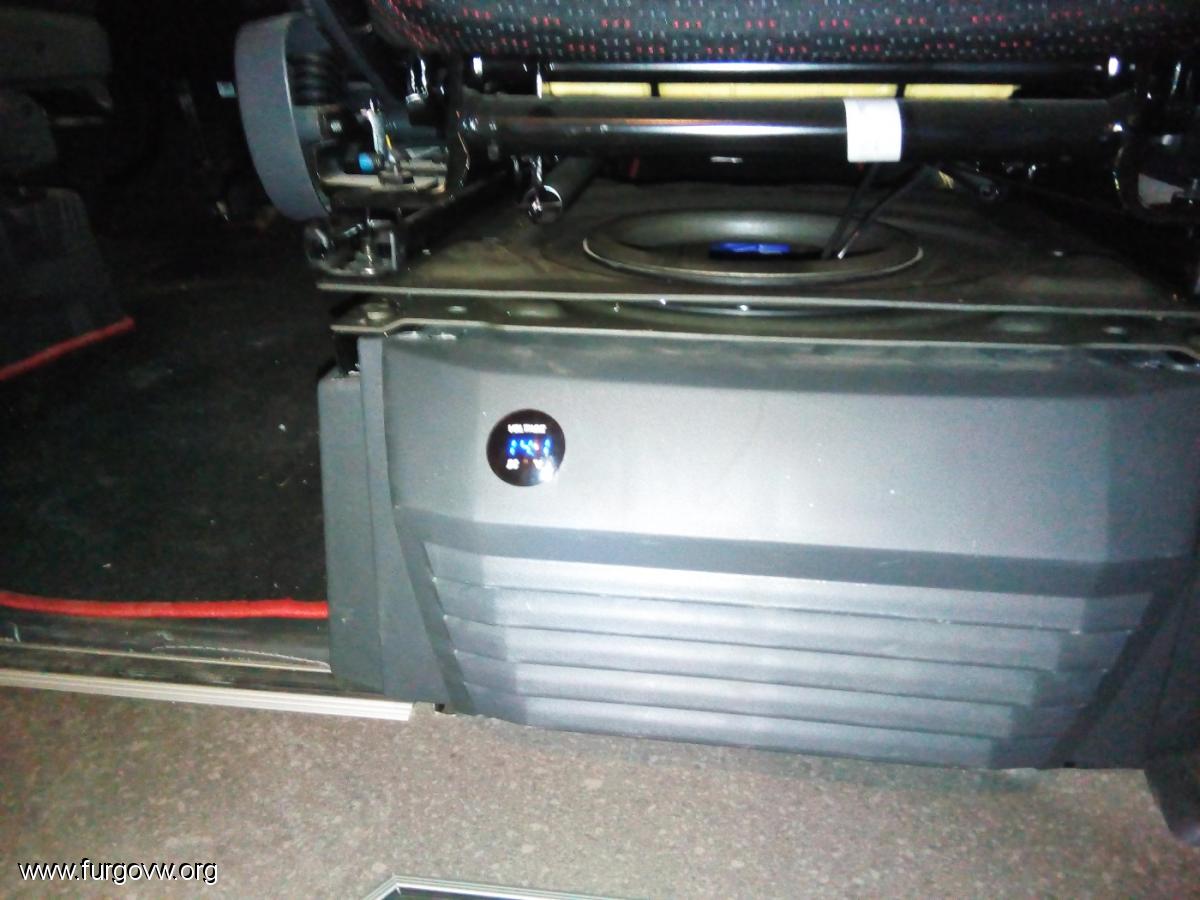

 Como la centralita y sus porcentajes de bateria me tenian mosqueado...
He colocado un voltimetro para saber como estan las auxiliares
banzai
Aupaa karnuz71 que buene idea y muy bien puesto ,  ya contaras con un poco detalle   .factura   como lo has hecho  ;)

lo de debajo del asiento es un subwoofer?
