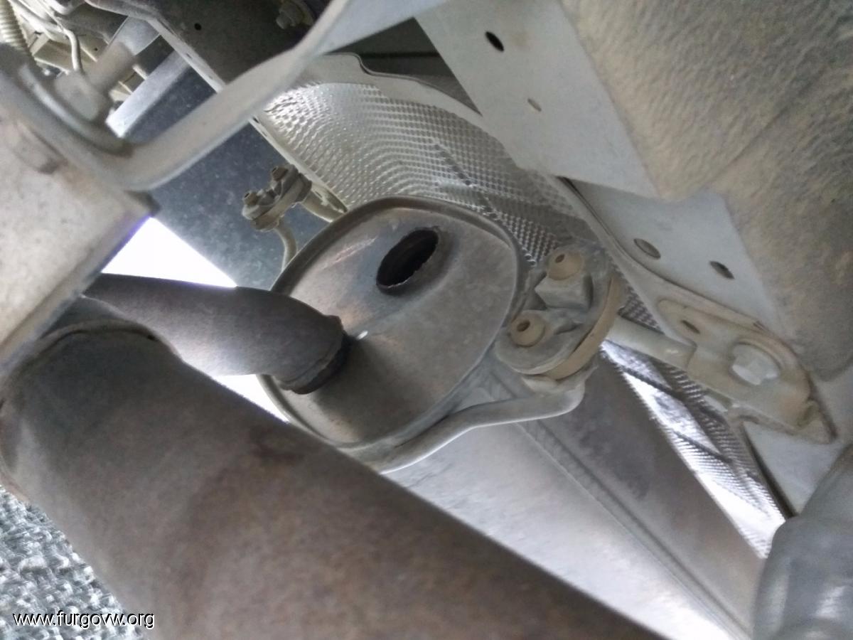

neithwe
Bueno,
hace unos días os comentaba que sentia unos ruidos estraños en la furgo. Pues ya encontré le problema, espero que no le pase a nadie.
El tubo de escape se ha desoldado y en principio Citroen no quería que entrara por garantia... me he tenido que pelear duro por eso y al final han visto que no hay ningún toque y finalmente me lo cambian. Han pasado unos cuantos días pero en breve me lo cambian... o eso espero

Cita de: neithwe en Mayo 30, 2017, 18:55:40 pm
Bueno,
Ya es mala suerte con el poco tiempo que tiene la furgo, será una soldadura defectuosa. Pero no está mal si consigues que te cambien el escape en garantía.

Peru1
Bueno,
No me extraña que oirías ruidos extraños,  :o
Suerte y que te lo cubra la garantía.
